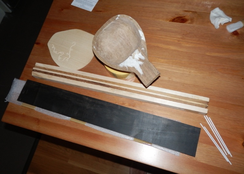

« Απάντηση #48 στις: Οκτωβρίου 22, 2013, 11:28:18 μμ »
Το σκάψιμο έχει προχωρήσει.. ήρθε κ ο έβενος για την ταστιέρα, πάχος 8χιλιοστά. Θα τον κόψω στη μέση να βγούνε 2 ταστιέρες καθώς είναι αρκετά φαρδύς (7 εκατοστά). Στο μεταξύ πειραματίζομαι και με την μέθοδο δημιουργίας εγκοπών για τοποθέτηση των τάστων. Έχω σύρμα 0.6 εκατοστά με δόντι. Αυτό μου είχανε δώσει για μπαγλαμά.

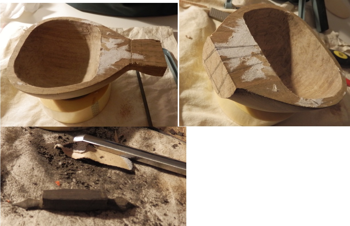

« Απάντηση #56 στις: Οκτωβρίου 28, 2013, 10:35:33 πμ »
Κόψιμο βοηθητικής λαβής, όρια για τοποθέτηση μπράτσου και πρώτα βήματα προετοιμασίας καβαλάρη  :) :)

Απ: Μπαγλαμαδάκι, Η πρώτη μου κατασκευή
« Απάντηση #57 στις: Οκτωβρίου 28, 2013, 11:06:53 πμ »
τα νερά στο καμάρι έτσι πρέπει να είναι, αλλά νομίζω το σκάφος σου θέλει ακόμα σκάψημο, για μέτρα το πάχος και δες πόσο είναι, η γνώμη μου είναι να το φας ακόμα λίγο εκτός του σημείου που θα βιδώσεις την χορδιέρα, καλή συνέχεια.
« Απάντηση #58 στις: Οκτωβρίου 28, 2013, 12:29:03 μμ »
  τα νερα ετσι μεν ως προς το μανικι, αλλα καθετα προς το επιπεδο του καπακιου.
« Απάντηση #59 στις: Οκτωβρίου 28, 2013, 02:26:12 μμ »
έτσι οπως τα λέει ο Γιάννης ;D
