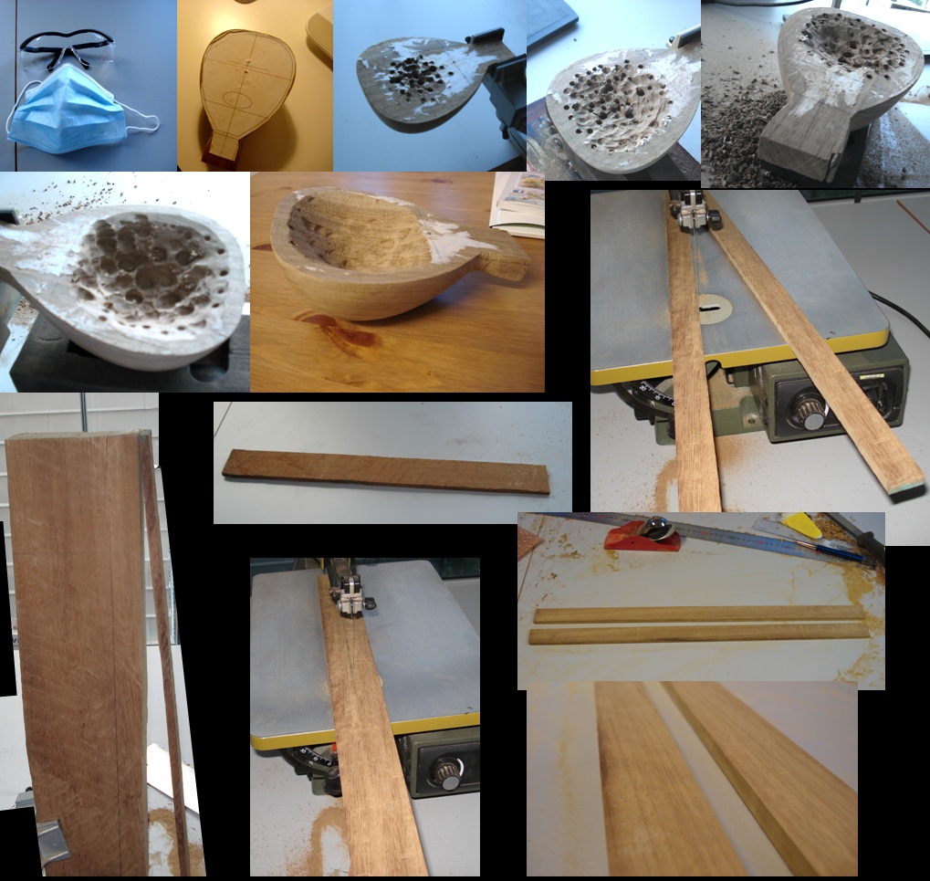

« Απάντηση #40 στις: Αυγούστου 14, 2013, 12:13:15 μμ »
Τελικά πολύ δύσκολο το σκάψιμο...  :( Να πω όμως οτι δεν πήρα κανένα εξάρτημα για γρηγορότερη εκσκαφή. Ξεκίνησα με τρυπανισμούς μικρού βάθους, λείανση με Ντρεμελ και το τελευταίο διάστημα είχα την τύχη να μου δανείσει ένας γείτονας σκαρπέλα  ;D , οπότε την περισσότερη δουλειά την κάνω πλεον με σκαρπελο. Πραγματικά αξίζει να πάρει κανείς ένα καλό σκαρπέλο! Κάνει πολύ δουλειά και αισθάνεσαι και σαν Τζεπέτο! Κι αμα λες ψέματα όσο παίζεις το μπαγλαμά, θα μεγαλώνει κλίμακα.. οκ, οκ.. πολύ καμένο!!  :-[ Σόρυ παιδιά..  :-X  Στην φωτό από κάτω βλέπετε πρώτα απ΄όλα την απαραίτητη μάσκα και προστατευτικά γυαλια. Επιπλέον φοράω γάντια σε κάθε εργασία. Μετά μπορείτε να δείτε πώς πάει το σκάψιμο, πραγματικά πάει πολύ αργά.. Χθες για αλλαγή έκοψα και πλάνισα τα κομμάτια Ιρόκο που θα  μπούνε για κόντρα. Το πλάνισμα θα συνεχίσει κι άλλο...  :)
Όσον αφορά το θέμα της κόντρας, έχω την εντύπωση πως η χρήση της συνίσταται όταν θα βάλουμε ξύλο χαμηλής πυκνότητας στο μπράτσο, όπως το φλαμούρι σε αυτή την περίπτωση. Ο λόγος που δεν κάνω όλο το μπράτσο με το Ιρόκο είναι για να μην βγει πολύ βαρύ.

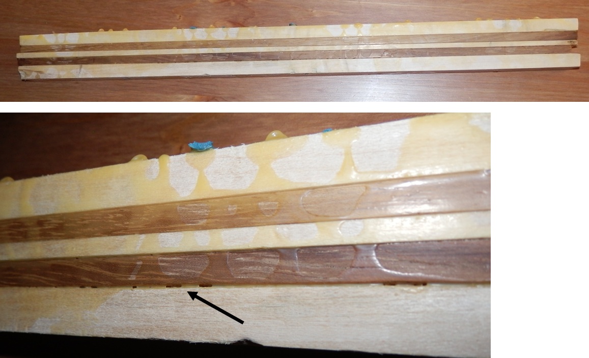

« Απάντηση #43 στις: Σεπτεμβρίου 24, 2013, 10:00:46 πμ »
Γειά σας παιδιά!! Κόλλησα τα ξύλα για το μανίκι με κόλλα Titebond. Δυστυχώς όπως βλέπετε τα ξύλα δεν τα είχα κάνει απόλυτα επίπεδα με αποτέλεσμα να υπάρχουν μικρά κενά..  :(
Ξύλο έχω μπόλικο, να φτιάξω καινούργιο μανίκι ή να συνεχίσω με αυτό? Τι λένε οι ειδικοί? Λειαίνοντας την πάνω επιφάνεια μπορεί να κλείσουν τα κενά.. στην έξω πλευρά τουλάχιστον..
ΥΟ!!
Τι σήμερα, τι αύριο, τι τώρα
Απ: Μπαγλαμαδάκι, Η πρώτη μου κατασκευή
« Απάντηση #44 στις: Σεπτεμβρίου 24, 2013, 10:47:14 πμ »
αν τα κεντρικά είναι σωστά βάλε σκόνη στα έξω αλλιώς ξεκολησε πλάνισε κόλλησε άλλα σφίξε μέχρι να <στραβώσουν >οι σφικτηρες
