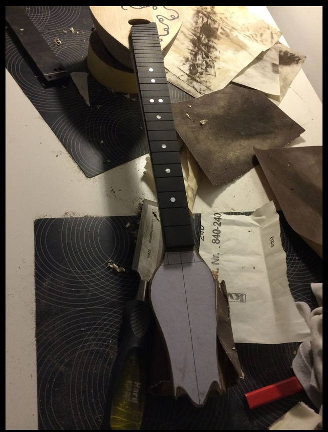

Γειά σας λεβέντες!!  8) 8) Έχω καιρό να ανεβάσω καμια φωτογραφία και είπα να βάλω κανα 2.
Κόλληση καπακιού και καραόλου
Εδώ μετά την κόλληση και της ταστιέρας και φάγωμα του μπράτσου. Έβαλα οδηγούς κατα μήκος και κάθετα.
Η βασική μου απορια είναι> πώς καθαρίζουμε την κόλλα στο καπάκι γύρω από την ταστιέρα??
Όταν κόλλησα την ταστιέρα καθάρισα με βρεγμένο πανάκι τα γύρω γύρω αλλά κάποια σημεία έχουνε μείνει.
Μόνο με γυαλόχαρτο? Χρησιμοποίησα Titebond.

τη κόλλα πριν στεγνώσει μπορείς να τη καθαρίσεις με μπατονέτες ωστε να μη αφήσει καθόλου στα μέρη που δεν τα μαζεύει το πανάκι. τώρα για μετα που στέγνωσε δεν ξέρω.

Πολύ καλη η κατασκευη σου. Συγχαριτήρια!!! Εγω την τίτεμποντ που ξεχειλίζει ελάχιστα την αφαιρώ με ένα χειρουργικό νυστέρι σιγα σιγα και προσεκτικά. Με ένα μικρό κοπίδι ισως κάνεις δουλεια, αλλα με πολυ πολυ προσοχη μην χαράξεις το καπάκι. Με γυαλοχαρτο δεν μπορουσα να τις βγαλω. Στο πρωτο όργανο μιας και ημουν τελειως άπειρος δεν πρόσεχα και λερωνα  με κόλλες διάφορα μέρη του οργάνου. Τώρα ότι κολλαω το σκουπίζω αμέσως να μην φαινεται τίποτα.

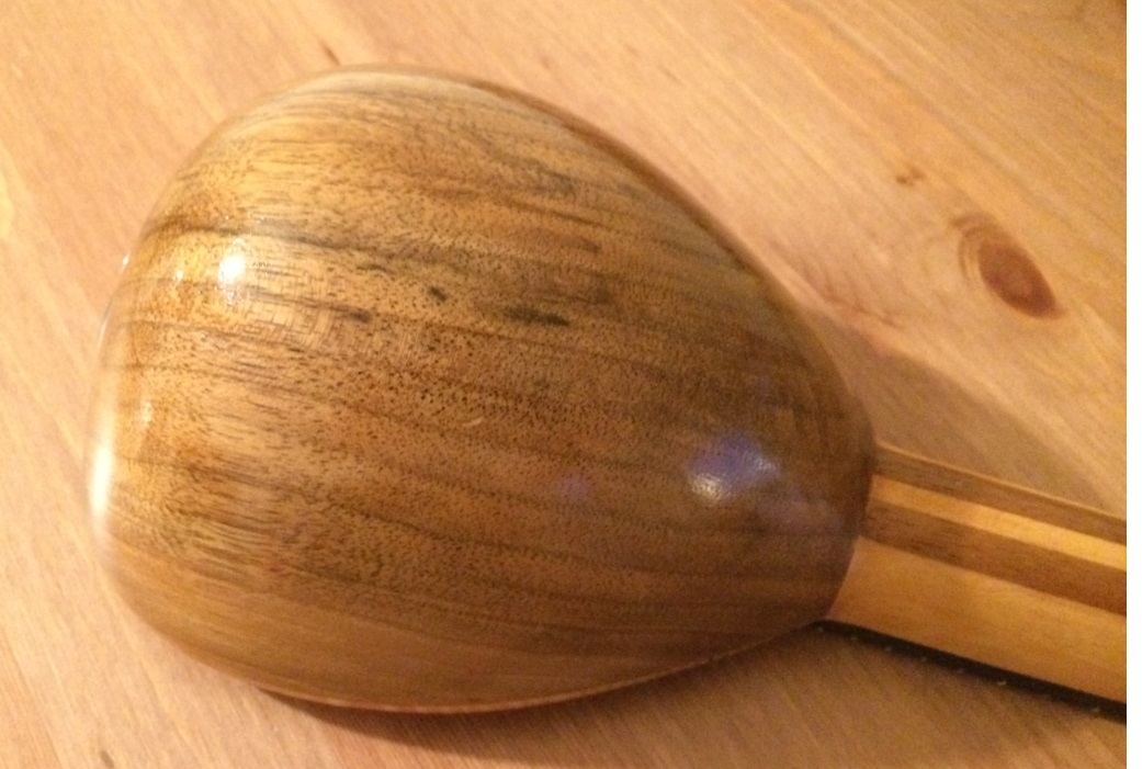

Λίγες φωτό ακόμα.
Θα βάλω και ένα βιντεάκι για τον ήχο, τώρα που έχει στρώσει.
