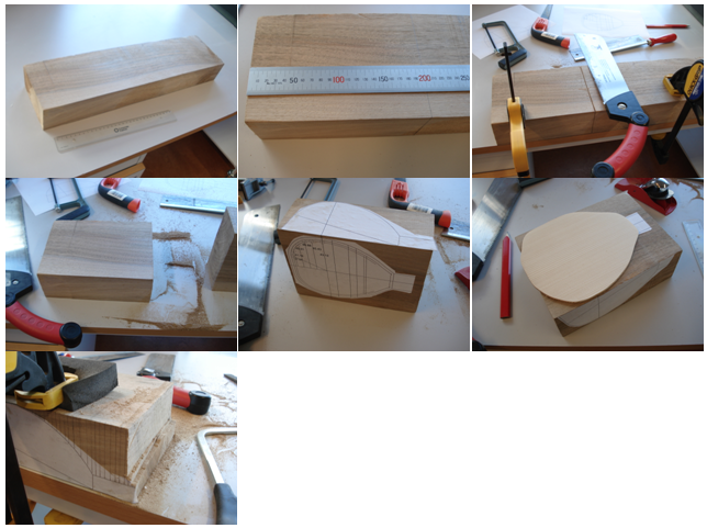

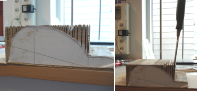

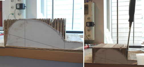

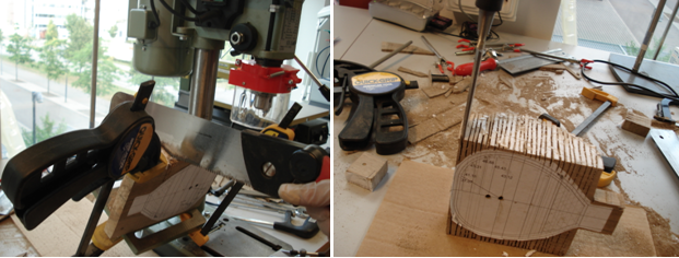

« Απάντηση #9 στις: Ιουλίου 21, 2013, 10:50:02 μμ »
Έκοψα το κομμάτι, κόλλησα τις όψεις από το σχέδιο και ακολουθώ τη διαδικασία του http://luthierschool.blogspot.se/2011/05/baglama-construction-4.html
Δεν μπορώ να οριοθετήσω το εσωτερικό με τρυπανισμούς, αλλά θα προσπαθήσω κάπως διαφορετικά...
Αυτά για τώρα...

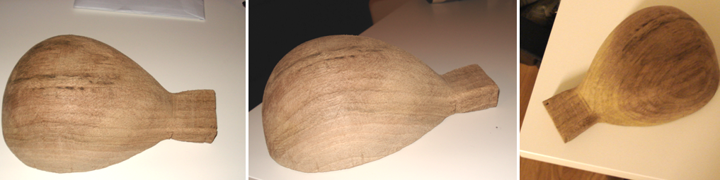

« Απάντηση #11 στις: Ιουλίου 26, 2013, 11:25:26 πμ »
Καιρός για άλλο ένα Update!
Πραγματικά δεν μπορώ να καταλάβω τι ευχαρίστηση μπορεί να νιώθει ο δολοφόνος με το πριόνι.. Πολύ δυσκολή δουλειά ρε παιδί μου να πριονίζεις  ;)
Σήμερα μου πονάνε τα χέρια..
Έχει ακόμα μπόλικη δουλίτσα για την διαμόρφωση του εξωτερικού. Με τρομάζει αυτό που με περιμένει για το εσωτερικό...  :(
Υο!

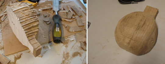

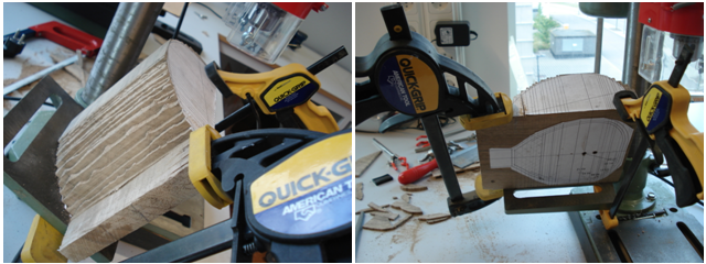

« Απάντηση #14 στις: Ιουλίου 30, 2013, 10:00:46 πμ »
Και ο πόνος συνεχίζεται!! >:( >:(  Μου θυμίζει Σταλόνε, Το πρώτο αίμα!  >:( 8)
Μετά από 3 sessions με ράσπα το εξωτερικό φαίνεται να θέλει μπόλικο ακόμα..  !!
Παιδιά το εσωτερικό πώς να το σκάψω? Έχω κάτι σκαρπελακια που φαίνεται θα με παιδέψουνε πάρα πολύ.. Είναι κάπως μικρά και φεύγουν εύκολα.. Λέτε να είναι θέμα τεχνικής? Υπάρχει κανα εξάρτημα για dremel που μπορώ να χρησιμοποιήσω? Τρυπανισμούς μπορώ να κάνω μόνο κάθετους και φοβάμαι μην κάνω καμιά τρύπα που θα είναι see-through  :-X !!
 ευχαριστώ για την εμψύχωση!!  :) ;D
