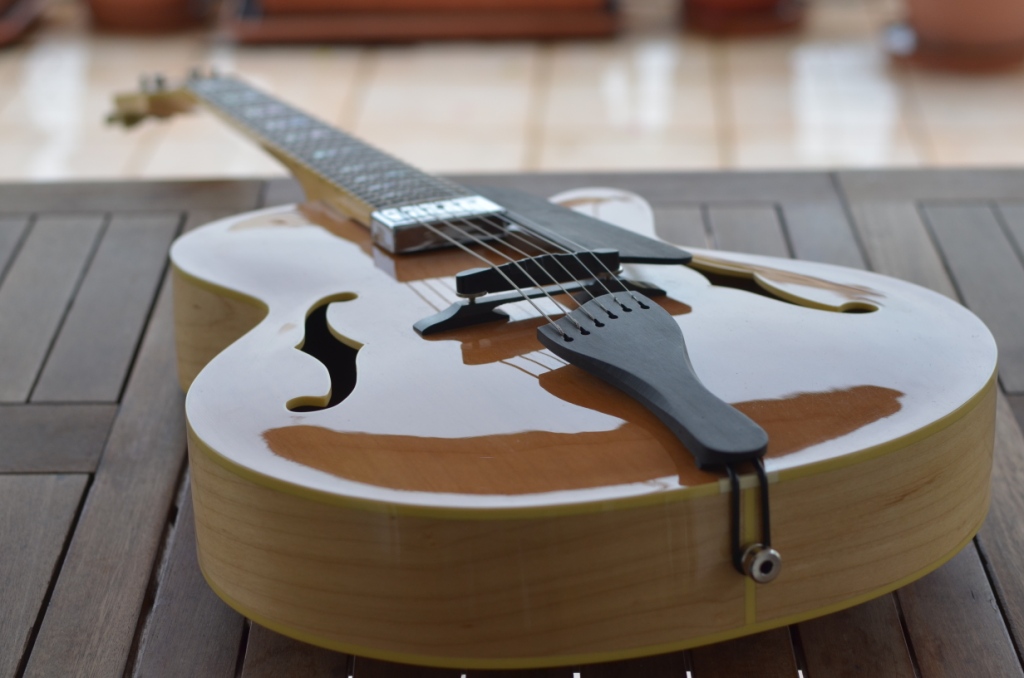

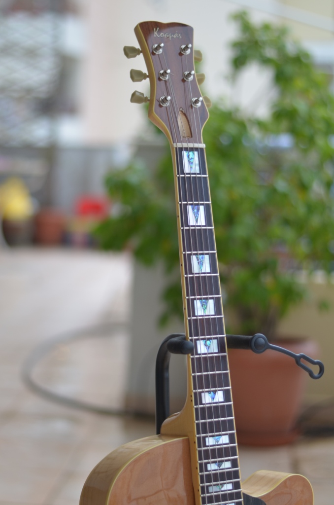

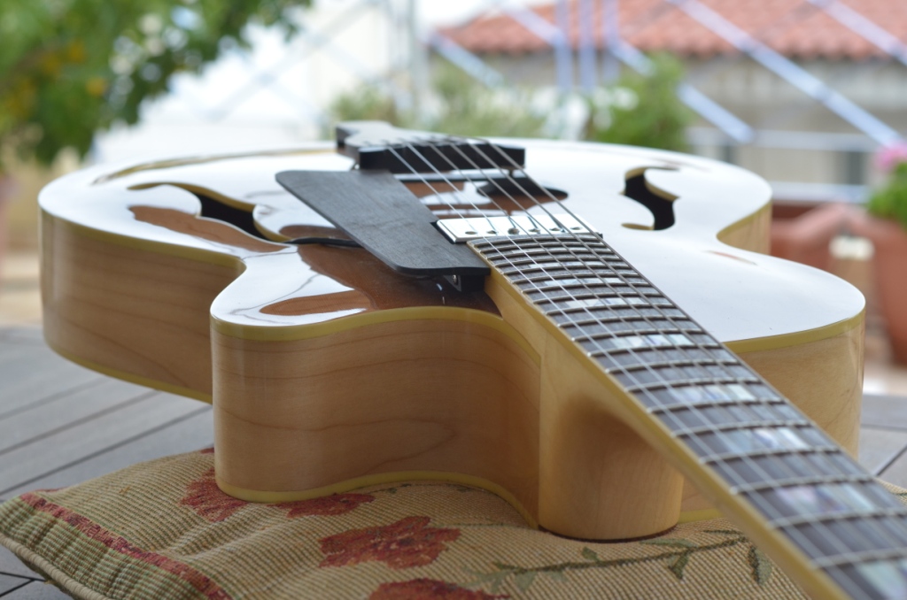

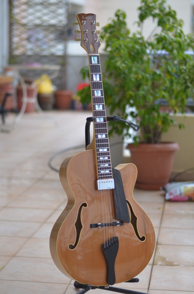

Βάφτηκε με καθαρό νίτρο και ελάχιστο πορτοκαλί χρώμα στο βερνίκι για να ροδίσει λίγο  ;D
5-6 χέρια
Φτιάχτηκε εβένινο μικρό pick-guard
Προσαρμόστηκε μαγνήτης Gibson 490 (γιατι ο 57ρης παρέδωσε ) αλλά την επόμενη μέρα αλλάχτηκε με τον υπέροχο Ibanez Super 58 που ειναι στις φωτο
Ο super 58 πάει καλύτερα στη συγκεκριμένη κιθάρα έχει λιγότερες υψηλομεσαίες, λιγότερο output και ειναι λιγότερο ευαίσθητος σε μικροφωνισμούς   ;)
Χωρίς καπάκι truss rod, χωρις pots (θελω να βάλω μινι κάτω απο το pick-guard )

Μπραβο Νασο, πολυ γυαλιστη εγινε!
πεταει το...GTI...
(αληθεια, εκεινο κατω απο τις χορδες σποϊλερ ειναι;)
Απ: Κατασκευή hollow body Jazzοκιθάρας
« Απάντηση #72 στις: Ιανουαρίου 10, 2016, 09:20:20 μμ »
(αληθεια, εκεινο κατω απο τις χορδες σποϊλερ ειναι;)[/color]
Έχεις ξαναδεί σπόιλερ από εβενο?

« Απάντηση #73 στις: Ιανουαρίου 10, 2016, 10:36:20 μμ »
ΝΑΣΟ ΚΑΤΑΠΛΗΚΤΙΚΗ ΔΟΥΛΕΙΑ  ΧΡΥΣΟΧΕΡΗΣ
ΜΗ ΜΑΣ ΚΡΑΤΑΣ ΟΜΩΣ ΕΤΣΙ ΜΕΣΑ ΣΤΟ ΚΡΥΟ
ΒΑΛΕ ΚΑΙ ΛΙΓΟ ΗΧΟ
ΚΑΙ ΜΙΑ ΕΡΩΤΗΣΗ: ΑΝ ΜΠΟΡΕΙΣ ΠΕΣ ΜΟΥ
ΠΩΣ ΚΑΤΑΦΕΡΕΣ ΑΥΤΟ ΤΟ ΠΟΡΤΟΚΑΛΙ ΣΤΟ ΚΑΠΑΚΙ;
ΘΕΛΩ ΝΑ ΠΕΤΥΧΩ ΚΑΤΙ ΤΕΤΟΙΟ ΣΕ ΜΙΑ ΚΛΑΣΙΚΗ ΠΟΥ ΕΧΩ
ΚΑΙ ΔΕΝ ΞΕΡΩ ΠΩΣ
