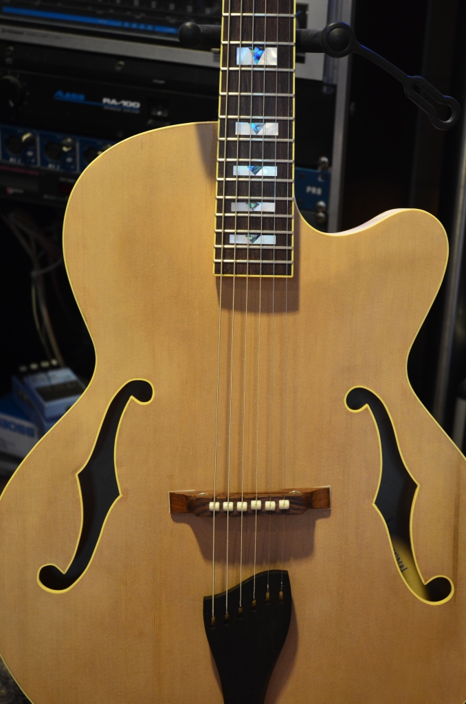

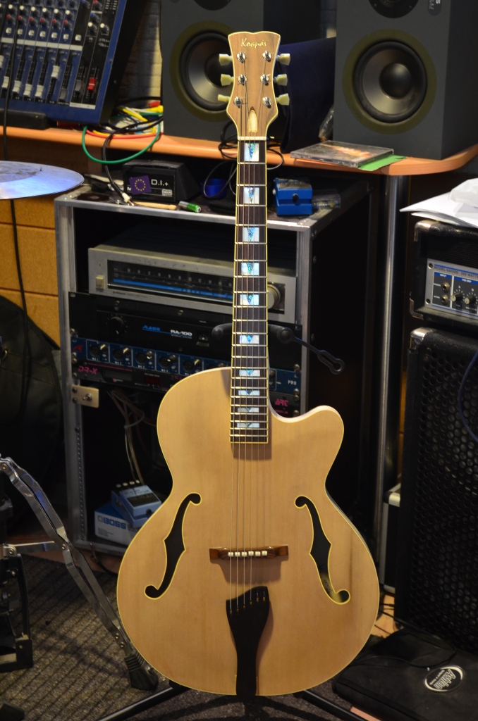

« Απάντηση #60 στις: Ιουνίου 19, 2015, 11:42:06 μμ »
Πριν καλά καλά στεγνώσει η κόλλα έβαλα χορδές και κούρδισα πιο χαμηλά 8)
Ο καβαλάρης της φωτο ειναι αυτός που μου ήρθε κατα λάθος σε παραγγελία >:(
Ο κανονικός εβένινος θάρθει απο βδομάδα >:(
Ηδη έχω βάλει άλλον απο αλλη κιθάρα μισό ξύλινο μισό μέταλλο αύριο με το σετ απ θα ακούσουμε τον ήχο της {music026}

« Απάντηση #61 στις: Ιουνίου 20, 2015, 01:05:32 μμ »
Νασο αλλη μια εξαιρετικη κιθαρα οπως φαινεται, αληθεια τα κλειδια αυτα ποσο , που τα πηρες αν επιτρεπεται ?

« Απάντηση #63 στις: Ιουνίου 20, 2015, 11:41:56 μμ »
Ειναι τα shaller και τα πηρα απο δω
http://www.rockinger.com/index.php?lang=ENG&list=WG063
Τα εχει και ο chris στην ιδια τιμη
Στέλιο τα μονιτορ παιζουν πολυ καλα ειναι Alesis {celebrate007}

« Απάντηση #65 στις: Ιουλίου 11, 2015, 06:37:33 μμ »
Ευχαριστώ για τα καλά σας λόγια
Το όργανο έχει καταντήσει γεφύρι της Αρτας πέντε φορές έχω βγάλει χορδές και έχω ξύσει- τρίψει καπάκια πάνω κάτω στη προσπάθεια να το βελτιστοποιήσω
Εχει  διαφορά τωρα ο ήχος κυρίως στον πλούτο των συχνοτήτων αλλά η βασική συχνότητα ειναι ίδια και την ορίζουν τα καμάρια του καπακιού και τίποτε άλλο ;D
ανεβάζω και  κάποια βιντεάκια στα τελειώματα της διαδικασίας τα πρώτα δύο πρίν και το τελευταίο μετά το πρόσφατο ξύσιμο

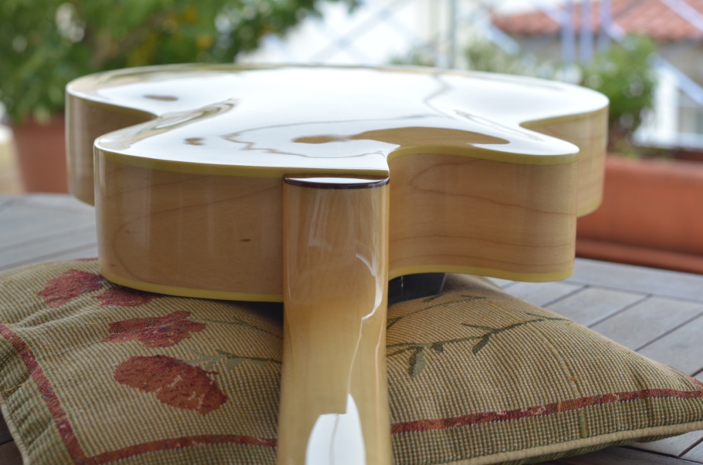

Εργασιών συνέχεια
Βάφτηκε με καθαρό νίτρο και ελάχιστο πορτοκαλί χρώμα στο βερνίκι για να ροδίσει λίγο  ;D
5-6 χέρια
Φτιάχτηκε εβένινο μικρό pick-guard
Προσαρμόστηκε μαγνήτης Gibson 490 (γιατι ο 57ρης παρέδωσε ) αλλά την επόμενη μέρα αλλάχτηκε με τον υπέροχο Ibanez Super 58 που ειναι στις φωτο
Ο super 58 πάει καλύτερα στη συγκεκριμένη κιθάρα έχει λιγότερες υψηλομεσαίες, λιγότερο output και ειναι λιγότερο ευαίσθητος σε μικροφωνισμούς   ;)
Χωρίς καπάκι truss rod, χωρις pots (θελω να βάλω μινι κάτω απο το pick-guard )

« Απάντηση #71 στις: Ιανουαρίου 10, 2016, 06:19:11 μμ »
Μπραβο Νασο, πολυ γυαλιστη εγινε!
πεταει το...GTI...
(αληθεια, εκεινο κατω απο τις χορδες σποϊλερ ειναι;)
Απ: Κατασκευή hollow body Jazzοκιθάρας
« Απάντηση #72 στις: Ιανουαρίου 10, 2016, 09:20:20 μμ »
(αληθεια, εκεινο κατω απο τις χορδες σποϊλερ ειναι;)[/color]
Έχεις ξαναδεί σπόιλερ από εβενο?
DRIVER (Βασιλειάδης Παύλος)
  • Μηνύματα: 333
  • Αγαπημένο ξύλο: ΚΑΡΥΔΙΑ
« Απάντηση #73 στις: Ιανουαρίου 10, 2016, 10:36:20 μμ »
ΝΑΣΟ ΚΑΤΑΠΛΗΚΤΙΚΗ ΔΟΥΛΕΙΑ  ΧΡΥΣΟΧΕΡΗΣ
ΜΗ ΜΑΣ ΚΡΑΤΑΣ ΟΜΩΣ ΕΤΣΙ ΜΕΣΑ ΣΤΟ ΚΡΥΟ
ΒΑΛΕ ΚΑΙ ΛΙΓΟ ΗΧΟ
ΚΑΙ ΜΙΑ ΕΡΩΤΗΣΗ: ΑΝ ΜΠΟΡΕΙΣ ΠΕΣ ΜΟΥ
ΠΩΣ ΚΑΤΑΦΕΡΕΣ ΑΥΤΟ ΤΟ ΠΟΡΤΟΚΑΛΙ ΣΤΟ ΚΑΠΑΚΙ;
ΘΕΛΩ ΝΑ ΠΕΤΥΧΩ ΚΑΤΙ ΤΕΤΟΙΟ ΣΕ ΜΙΑ ΚΛΑΣΙΚΗ ΠΟΥ ΕΧΩ
ΚΑΙ ΔΕΝ ΞΕΡΩ ΠΩΣ
