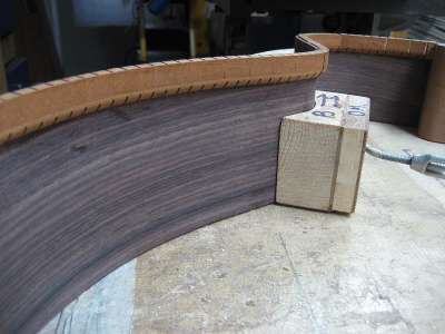

Συνέχεια εργασιών:

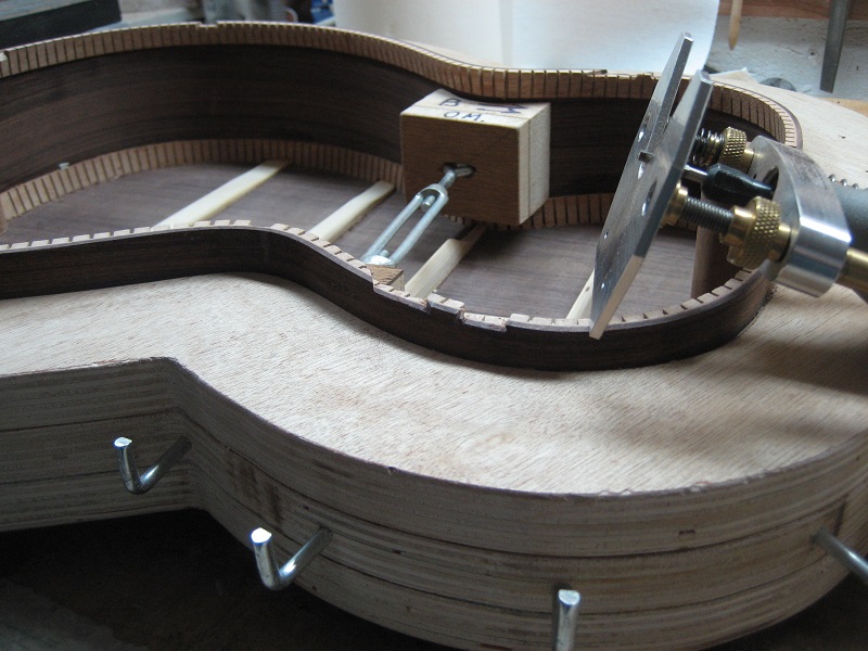

Τα χείλη του σκάφους αρχικά διαμορφώθηκαν με τον τάκο με την καμπύλωση των 30'.
Στη συνέχεια άνοιξα τις φωλιές για τα καμάρια.

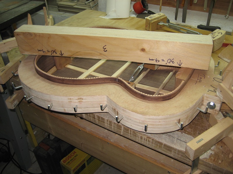

Παρόλα αυτά, το καπάκι δεν καθόταν καλά και άρχισαν επιπλέον εργασίες για να έλθει όπως έπρεπε.
Οι αιτίες ήταν δύο:
-Πρώτον το ύψος των τάκων (τους είχα κάνει λίγο ψηλότερους από το σχέδιο και δεν είχαν χαμηλώσει αρκετά με τον τάκο)
-Δεύτερον και πιό σημαντικό,  είχα περάσει στο πίσω μέρος του μυαλού μου το γεγονός ότι τα δύο καμάρια πάνω από την τρύπα, τα είχα κολλήσει επίπεδα και όχι πάνω στον τάκο καμπύλωσης. Και τούτο για να κάτσει καλύτερα η ταστιέρα. Το έκανα και μάλλον το ξέχασα προσωρινώς. >:(
Να μην τα πολυλογώ, έφαγα αρκετές ώρες μέχρι να έλθουν όλα καλά, αφού κατέβασα τους τάκους στο ακριβές ύψος και κατέβασα λίγο σε κάποια σημεία και τα πλαϊνα με μια μικρή πλάνη χειρός. Εύκολο ακούγεται, αλλά δυσκολότερα το κάνει κανείς, επειδή είχα κολλήσει στο σκάφος την εσωτερική πατούρα (kerfing).
Τέλος καλό, όλα καλά. Προσαρμόστηκε το καπάκι κα με τις τελικές φωλιές για τα καμάρια και έγινε η κόλλησή του (με το γνωστό τρόπο με τα λάστιχα).

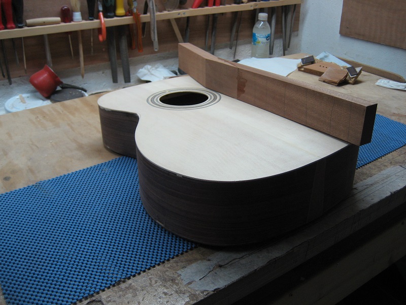

Τελικά σήμερα το πρωϊ "βγήκε από το φούρνο" το σκάφος.
Με ανακούφιση όλα είχαν πάει καλά και άρχισε να μοιάζει με κιθάρα.
Τις τελευταίες ημέρες είχε πέσει πολύ δουλειά για να φτάσει το όργανο σε αυτό το σημείο. Δεδομένου ότι θα λείψω για μερικές ημέρες, δεν ήθελα να αφήσω το καπάκι χωρίς να έχει κολληθεί (την έχω πατήσει στο παρελθόν).

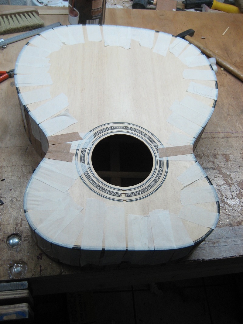

Χαιρετώ την παρέα. Παρόλο ότι έλλειψα αρκετές ημέρες, αναπλήρωσα την καθυστέρηση με πολλή δουλειά. Έχουμε και λέμε:

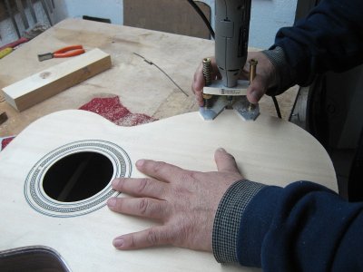

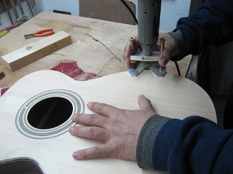

- Σκάψιμο των καναλιών για τα περιφερειακά διακοσμητικά κορδόνια. Έγινε με Dremel και την βάση του StewMac.

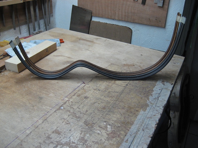

- Λύγισμα των ξύλινων φιλέτων. Έγινε με την ηλεκτρική κουβέρτα πάνω στο καλούπι που λύγισα και τα πλαϊνά.

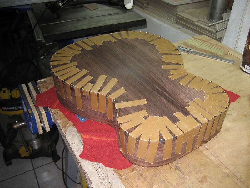

- Κόλληση των φιλέτων. Η κόλληση έγινε με titebond και για το σφίξιμο στην πλάτη χρησιμοποιήθηκε ισχυρή ταινία (την αγόρασα από LMI).
- Για το καπάκι συνηθισμένη χαρτοταινία (επειδή το καπάκι έχει κίνδυνο να σηκώσει ίνες όταν ξεκολάς τις ταινίες).
« Τελευταία τροποποίηση: Απριλίου 23, 2013, 03:40:23 μμ από ΚαΠα »

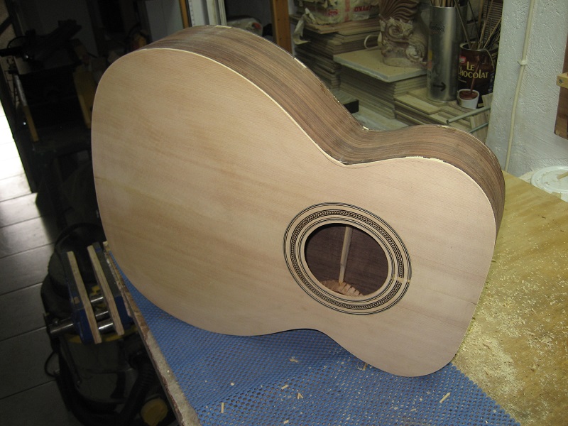

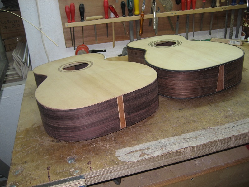

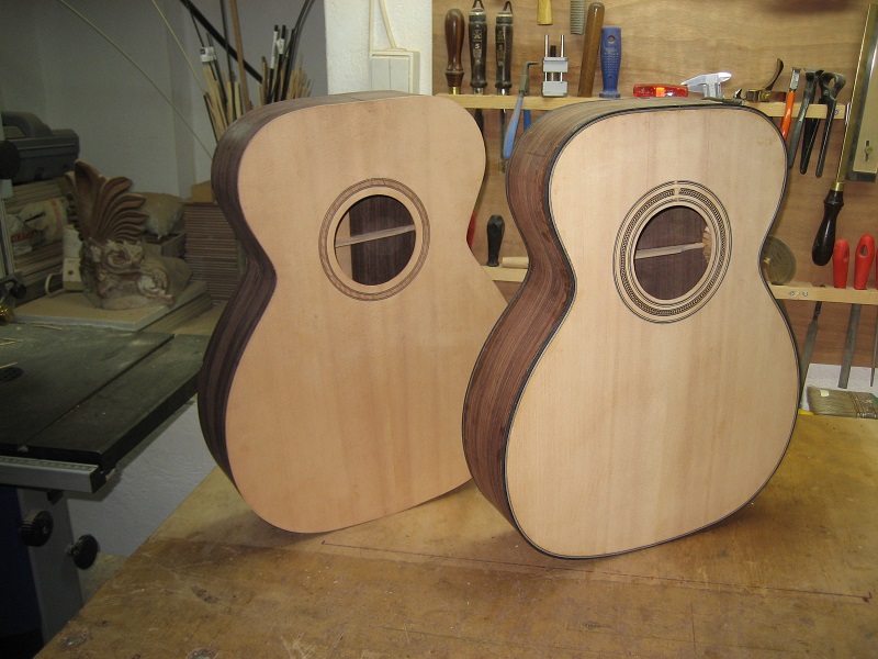

Ίσως δεν έχω αναφέρει ότι ο στόχος είναι μέχρι την έκθεση να φτιάξω δύο κιθάρες ΟΜ. Η πρώτη προορίζεται για τον παιδικό μου φίλο Γρηγόρη (καθόμασταν στο ίδιο θρανίο) που αρκετές φορές με βοηθάει στην κατασκευή. Αποφάσισε και αυτός να μάθει να φτιάχνει οργανάκια τώρα στα γεράματα  ;D.
Η δεύτερη που την φτιάχνω για μένα, έχει αρχίσει να κατασκευάζεται παράλληλα με την πρώτη αλλά είχε μείνει πίσω πολύ. Τις τελευταίες ημέρες όμως (που ο Γρηγόρης έκανε κοπάνες  ;)) την έφτασα και αυτή στο ίδιο σχεδόν στάδιο.
Η μόνη διαφορά είναι ότι στην πρώτη κιθάρα όπως έχω αναφέρει χρησιμοποίησα έλατο Καυκάσου ενώ στην δεύτερη Sitca Spruce Αλάσκας.
Επίσης δύο λεπτομέρειες:
- Χρησιμοποίησα τα πιό "όμορφα" ανάποδα kerfs  (που τελικά είναι πολύ ευαίσθητα και σπάνε εύκολα).

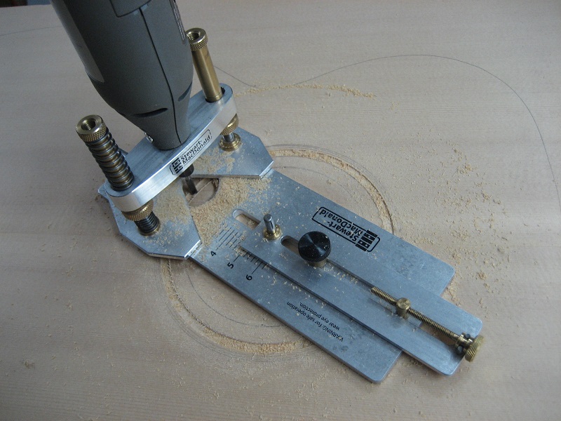

- Το σκάψιμο της ροζέτας αυτή τη φορά έγινε με το ειδικό εργαλείο του StewMac που μου είχε έλθει εν τω μεταξύ.
Ιδού λοιπόν το ζεύγος.
