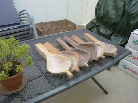

να μαι και εμενα, κατι εκανα μες στο διημερο! να δω τι θα προλαβω να τελειωσω μεχρι την εκθεση απο αυτα. ενα, εναμηση, θα δειξει.  το τελευταιο ειναι μισοτελειωμενο γιατι βγηκαν τα καλαμαρακια στο τραπεζι και..............

αυτην την βδομαδα ασχοληθηκα αρκετα γιατι ειχα μεινει λιγο πισω με τις ιδιοκατασκευες. βεβαια θελουν πολυ δουλεια απο εδω και περα. εξωτερικα ειναι οκ εσωτερικα μονο τα χοντρα τους πηρα.

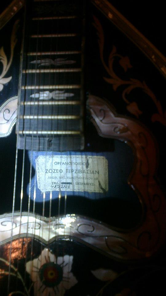

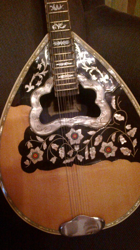

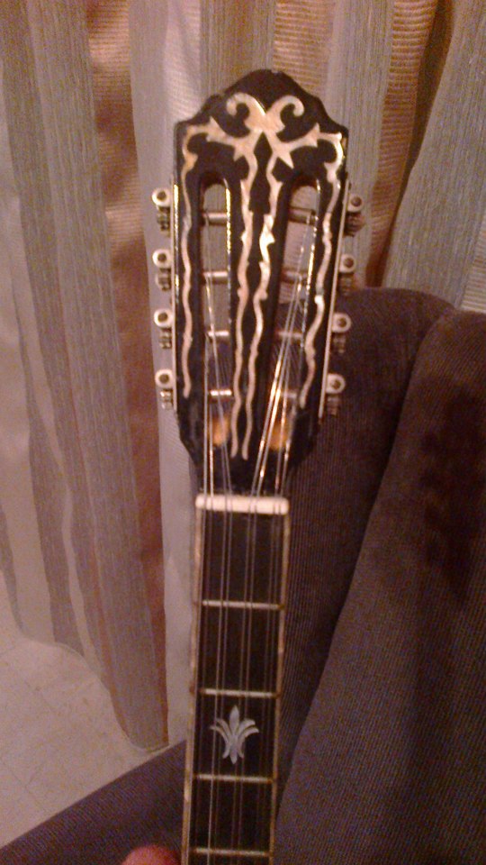

ΕΓΩ ΛΟΙΠΟΝ ΑΥΤΗ ΤΗ ΒΔΟΜΑΔΑ ΕΙΧΑ ΤΗΝ ΤΙΜΗ ΝΑ ΜΠΕΙ ΣΤΟ ΕΡΓΑΣΤΗΡΙ ΤΟ ΠΑΡΑΚΑΤΩ ΟΡΓΑΝΟ. ΓΝΩΣΤΟΥ ΚΑΤΑΣΚΕΥΑΣΤΗ, ΚΑΙ ΠΑΣΙΓΝΩΣΤΟΥ ΚΑΤΟΧΟΥ ΕΦΤΑΣΕ ΛΟΙΠΟΝ ΣΤΑ ΧΕΡΙΑ ΜΟΥ ΑΛΛΑ.............................................

............ΔΕΝ ΤΟ ΚΟΒΩ ΓΙΑ ΖΟΖΕΦ ΕΚΤΟΣ ΚΙ ΑΝ Ο ΠΑΠΠΟΥΣ ΤΑ ΕΠΙΝΕ ΜΕΣΑ ΜΕΣΑ. ΚΙ ΕΞΗΓΩ.......ΕΝΤΑΞΕΙ ΤΟ ΜΠΡΑΤΣΟ ΕΙΝΑΙ ΤΟΞΟ ΚΑΝΟΝΙΚΟ ΑΦΟΥ Ο ΚΑΤΟΧΟΣ ΑΝ ΚΑΙ ΓΝΩΣΤΗΣ ΤΟ ΕΙΧΕ ΑΦΗΣΕΙ ΚΟΥΡΤΙΣΜΕΝΟ ΜΕΣΑ ΣΤΗΝ ΒΑΛΙΤΣΑ ΤΟΥ ΧΡΟΝΙΑ ΤΩΡΑ . ΕΚΤΟΣ ΛΟΙΠΟΝ ΤΟΥ ΜΠΡΑΤΣΟΥ ΕΧΕΙ ΚΙ ΑΛΛΑ ΤΡΕΛΑ ΟΠΩΣ ΤΟ ΕΝΑ ΚΑΙ ΜΟΝΑΔΙΚΟ ΚΑΜΑΡΙ ΣΤΟ ΚΑΠΑΚΙ.  ΚΑΙ ΔΕΝ ΤΕΛΕΙΩΣΑΜΕ..................ΤΟ ΚΑΠΑΚΙ ΕΙΝΑΙ ΔΥΟ ΚΑΠΑΚΙΑ ΚΟΛΗΜΕΝΑ ΜΑΖΙ !!!!!!!!!!!!!!!!!!!!!!!!!!!!!!!!!!!!!!!!! ΕΙΝΑΙ ΔΗΛΑΔΗ 5 ΧΙΛΙΟΣΤΑ ΠΑΧΟΣ.

ΜΙΛΑΜΕ ΟΥΤΕ  ΚΙ ΕΧΩ ΞΑΝΑΔΕΙ ΚΑΤΙ ΤΕΤΟΙΟ ΠΟΤΕ. ΕΒΓΑΛΑ ΑΚΡΗ ΟΜΩΣ.....................Ο ΖΟΖΕΦ ΛΕΕΙ Ο ΦΙΛΟΣ , ΕΙΧΕ ΜΕΡΙΚΟΥΣ ΚΑΛΦΕΣ ( ΒΟΗΘΟΥΣ) ΟΙ ΟΠΟΙΟΙ ΕΦΤΙΑΧΝΑΝ ΚΑΠΟΥ ΚΑΠΟΥ ΚΑΝΑ ΟΡΓΑΝΑΚΙ ΚΑΙ ΤΟΥ ΤΟ ΕΔΙΝΑΝ ΝΑ ΤΟ ΔΕΙ. ΟΤΙ ΤΟΥ ΑΡΕΣΕ ΛΕΕΙ ΕΒΑΖΕ ΜΙΑ ΕΤΙΚΕΤΑ ΤΟΥ ΚΑΙ ΤΟ ΠΟΥΛΟΥΣΑΝ.
ΤΕΛΟΣ ΠΑΝΤΩΝ ΤΟ ΟΡΓΑΝΟ ΘΕΛΕΙ ΞΕΣΚΕΥΡΩΜΑ, ΚΑΠΑΚΙ ΚΑΙΝΟΥΡΙΟ ΜΕ ΤΗΝ ΥΠΑΡΧΟΥΣΑ ΦΙΓΟΥΡΑ, ΚΑΙ ΛΟΥΣΤΡΑ. ΘΑ ΚΡΑΤΗΣΟΥΜΕ ΕΠΑΦΗ
