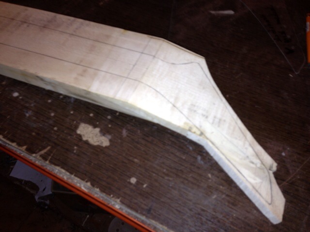

Άντε ρε Κωστή αφού σε στεναχώρησα  θα ποτάρω το καινούριο project.
Αλλά αυτή τη φορά δεν θα βάλω χαβανέζικη φούστα αλλά μαύρα ρούχα και μακρυά μαλλιά αφού το γύρισα σε μέταλ καταστάσεις! ;) :D ;D

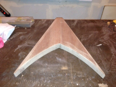

Και μια ερώτηση...
Το σχέδιο μου είναι για set-in μπράτσο, κολλήτο δηλαδή, αλλά επειδή για κάποιο λόγο το φοβάμαι λέω να το κάνω βιδωτό.ποια η γνώμη των ειδικών;
Ποιο θα προτιμούσατε εσεις;
« Τελευταία τροποποίηση: Μαρτίου 03, 2013, 01:45:27 μμ από yiannis »

Εισαι ωραιος ρε Γιαννο.Εγω δεν θα τολμουσα να φτιαξω κατι εξω απ τα νερα μου.Εχω ομως την εντυπωση οτι εχει πολυ κλιση το καραολο, σαν τα αναγενησιακα λαουτα ενα πραγμα.Μπορει και να με μπερδευει η φωτο δεν ξερω
Απ: Φωτογραφίες και βίντεο από εργαστήρια Μάρτιος 2013
« Απάντηση #4 στις: Μαρτίου 03, 2013, 03:09:00 μμ »
Απο τις φωτο που βλεπω δεν φαινεσαι ΚΑΘΟΛΟΥ εξω απο τα νερα σου, πηγαινει αψογα!
Γιαννη δεν βλεπω λογο να το φοβασαι το set-in. Και με τους δυο τροπους πρεπει να ανοιχτει neck pocket (πως να το πω τωρα αυτο, "τσεπη για το μανικι"?  ;)). Επιπλεον με set-neck μπορεις και να φας λιγο περισσοτερο "ψωμι" απο το heel για ευκολοτερη προσβαση στα κατω ταστα.

« Απάντηση #5 στις: Μαρτίου 03, 2013, 08:07:00 μμ »
Neck pocket μήπως μόρσο, λούκι, γκινισιά, αρσενικό-θυληκό;
Και μια ερώτηση...
Χθές μοντάρισα μια μεταλάδικη Jackson  που της άλλαξα τάστα  και της συνέφερα τους μαγνήτες και τα ηλεκτρικά, πρώτη φορά ασχολήθηκα με μεταλοκίθαρο και μπορώ να πώ παίζει θαυμάσια, μου έκανε κλικ  8)
Και το μπράτσο είναι με βίδες μιά χαρά :D
Το μπράτσο με τις βίδες ειναι ευκολότερο σαν κατασκευή αρκεί να έχεις τα κατάλληλα πρότυπα (templates)
Γιάννη ότι βοήθεια θέλεις εδώ έχω φτιάξει template και για το μπράτσο και για το σώμα για τις περιπτώσεις set in neck ;D

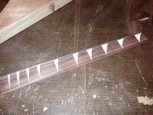

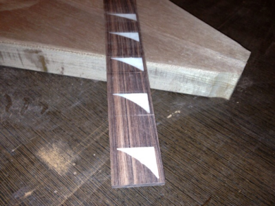

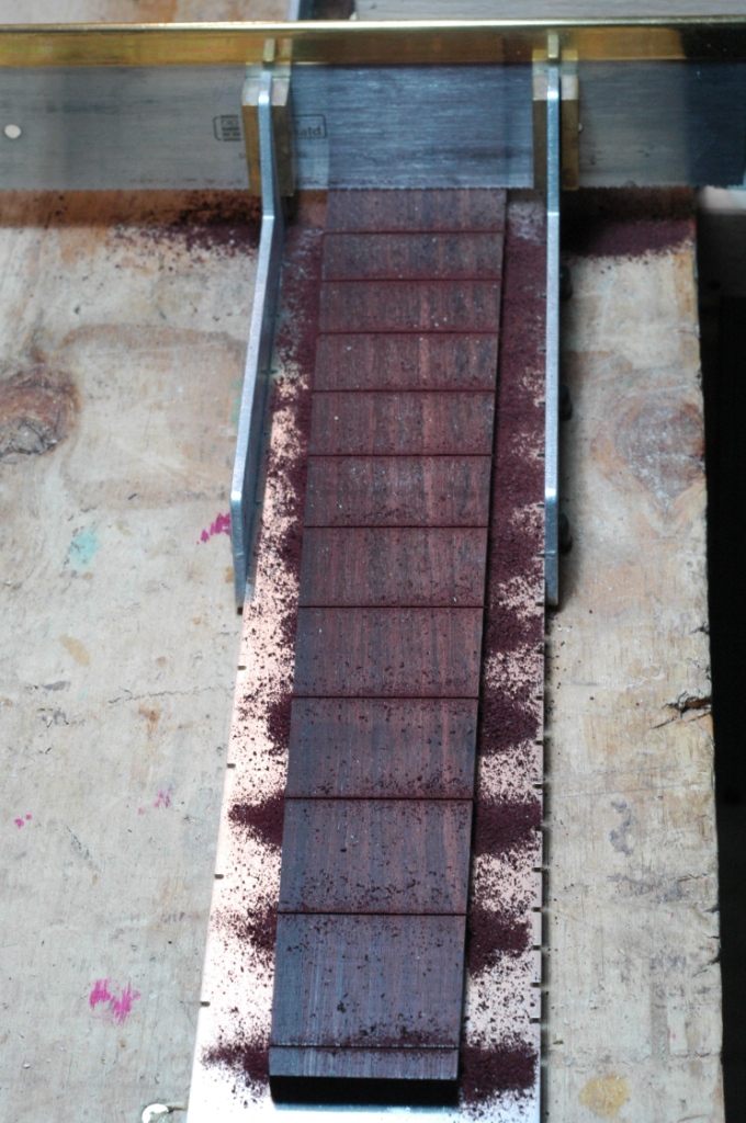

Για μένα ένα όργανο ξεκινάει απο τη ταστιέρα, έτσι και γώ έβαλα το καλό το ξύλο μάλλον βραζιλιάνικος παλίσανδρος απο κάτι ρετάλια του πεθερού μου τριακονταετίας και
έκοψα στις 25in μαρκάροντας τις θέσεις και προβάροντας τα όστρακα 8)
Ενα νέο σκαφάκι hollow body ξεκινά ;)
Δεν εχεις αδικο, αλλα πες σε εναν κιθαριστα "φιλε η γκινισια σου εχει τζογο" να σεις πως θα σε κοιταξει  ;D ;)
Νασο ωραια ταστιερα, τι ετοιμαζεις;
Δεν εχω αποφασίσει ακόμα ακριβώς  αλλά σιγουρα θα ειναι jazz σκάφος 8)

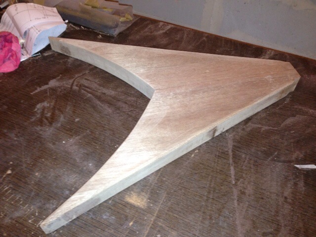

Γιάννη το σώμα της από τι ξύλο είναι;
« Απάντηση #12 στις: Μαρτίου 04, 2013, 08:38:20 μμ »
Το ξύλο για το σώμα μου το έχει φέρει ο φίλος για τον οποίο φτιάχνω την κιθάρα, και μου το έφερε για μαόνι αλλά δεν είμαι και τόσο σίγουρος Χρήστο.
Και μια ερώτηση ακόμη.
Το control cavity που θα σκάψω, πόσο ψωμί πρεπει να αφήσω πάνω ρε παιδιά;
Γύρω στα 6mm είναι καλά ή είναι πολύ;

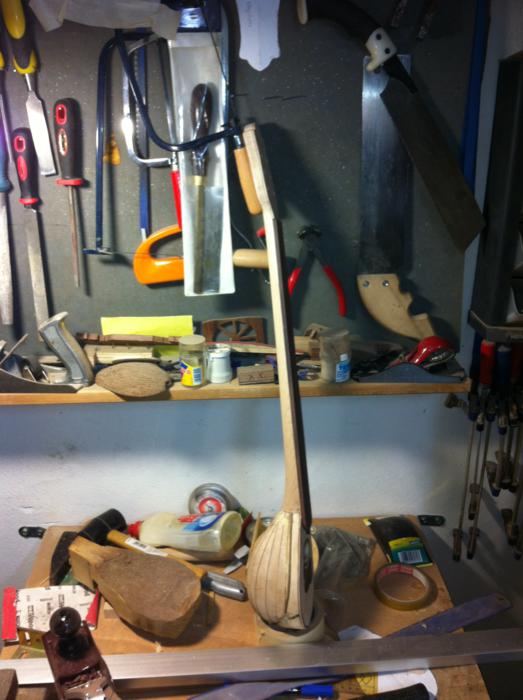

  • Μηνύματα: 2.861
« Απάντηση #13 στις: Μαρτίου 04, 2013, 10:12:12 μμ »

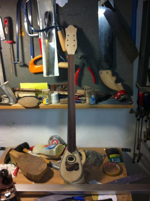

Καλησπέρα.
Προχωράω αργά αλλά τουλάχιστον προχωράω.
Τζουρομπαγλαμάς (52 εκ. κλίμακα)
Το μπράτσο και το καράολο διαμορφώθηκαν, κολλήθηκε η ταστιέρα από παλίσανδρο.
Μετά που έβγαλα τις φωτογραφίες, κόλλησα καινούργια πεναριά γιατί η προηγούμενη με το τρίψιμο ξετρύπησε. Ζορίζομαι με τον χρόνο και όταν πιάνω να δουλέψω με πιάνει βιασύνη βλέπεις. Έβαλα και ένα διακοσμητικό στην ένωση τάκου με μάνικο. φωτογραφίες από αυτά την επόμενη φορά.
Να είμαστε πάνω απ'όλα καλά θα περάσω τάστα την επόμενη και ξεκινάω τριψίματα για λούστρα.
Τα κέντρα μπου έχουν φύγει κάπως αλλά δεν πειράζει. Ελπίζω να είμαι έτοιμος για την έκθεση.
Ο ελεύθερος χρόνος είναι ελάχιστος και με μιά φορά την εβδομάδα και άμα κάτσει πάμε σαν τον κάβουρα.
Η ταστιέρα είναι επίτηδες φαρδιά ενώ του σκαφάκι μικρό. Πάράπονο το 'χα τόσα χρόνια με τους τζουράδες και μπαγλαμάδες να 'εχουν φαρδιά ταστιέρα να παίζεις σόλο άνετα.
Γιαννη αν θυμαμαι καλα στα 6mm βιδωνει οριακα. Αν εχεις τα ποτενσιομετρα στα χερια σου, βαλε τις 2 ροδελες στον αξονα, βιδωσε το παξιμαδι 2-3 ολοκληρες στροφες και μετρησε ποσος αξονας περισσευει. Αυτο θα ειναι το παχος που χρειαζεται να αφησεις. Σε τετοια κιθαρα λογικα μπαινουν ποτενσιομετρα με κοντο αξονα (short shaft).
