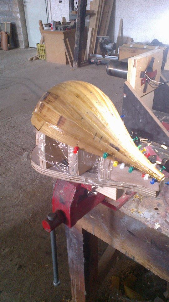

« Απάντηση #93 στις: Μαρτίου 24, 2013, 08:27:10 μμ »

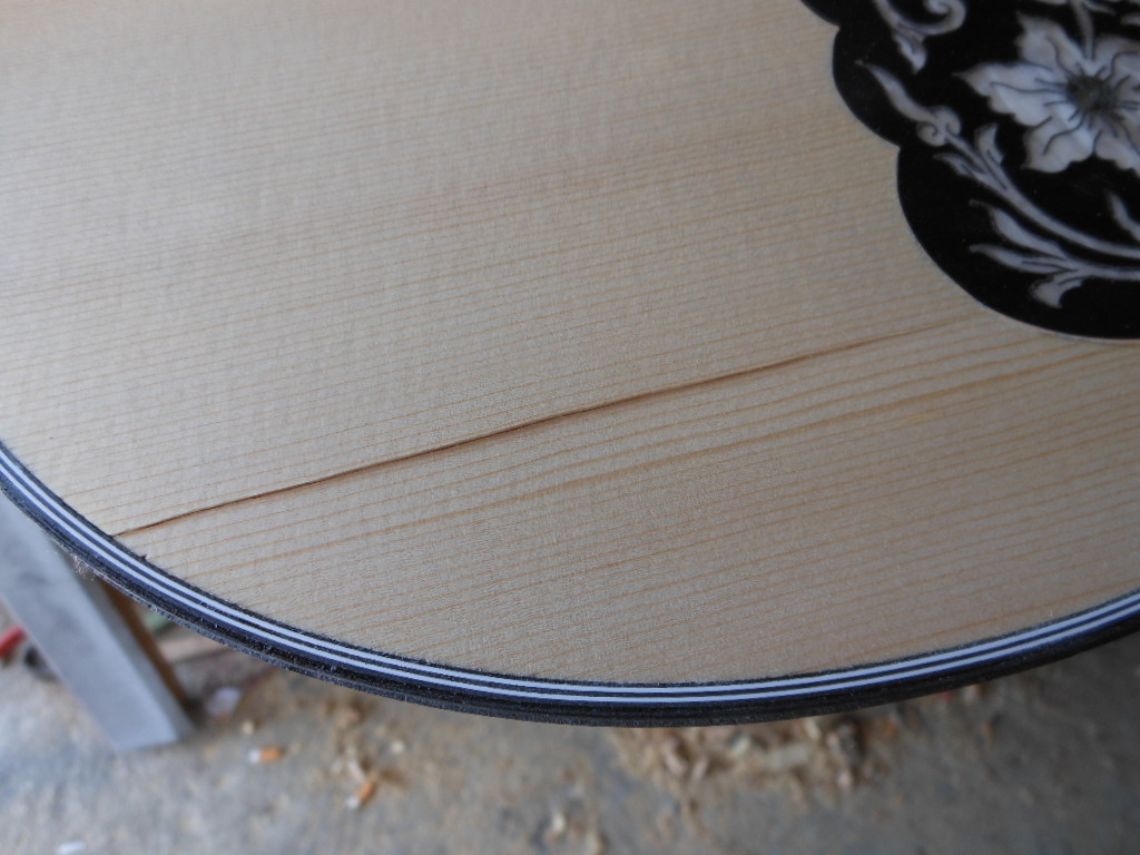

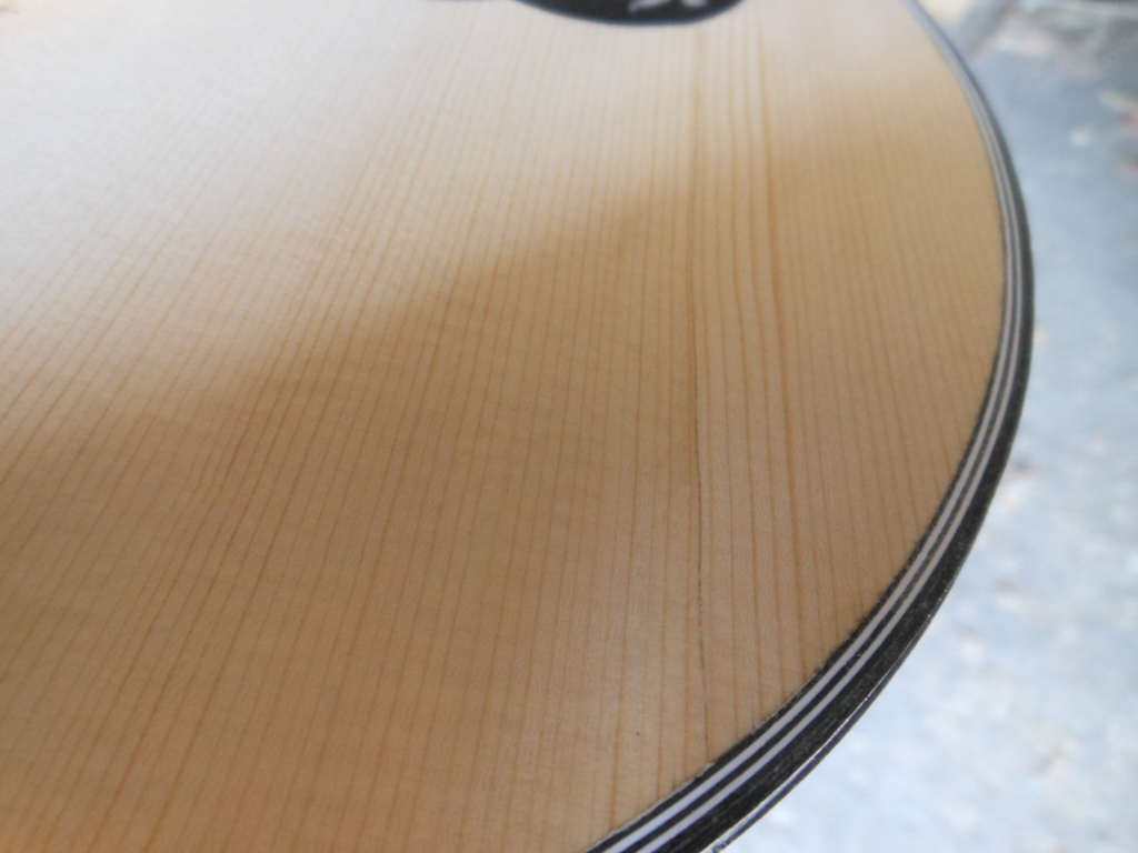

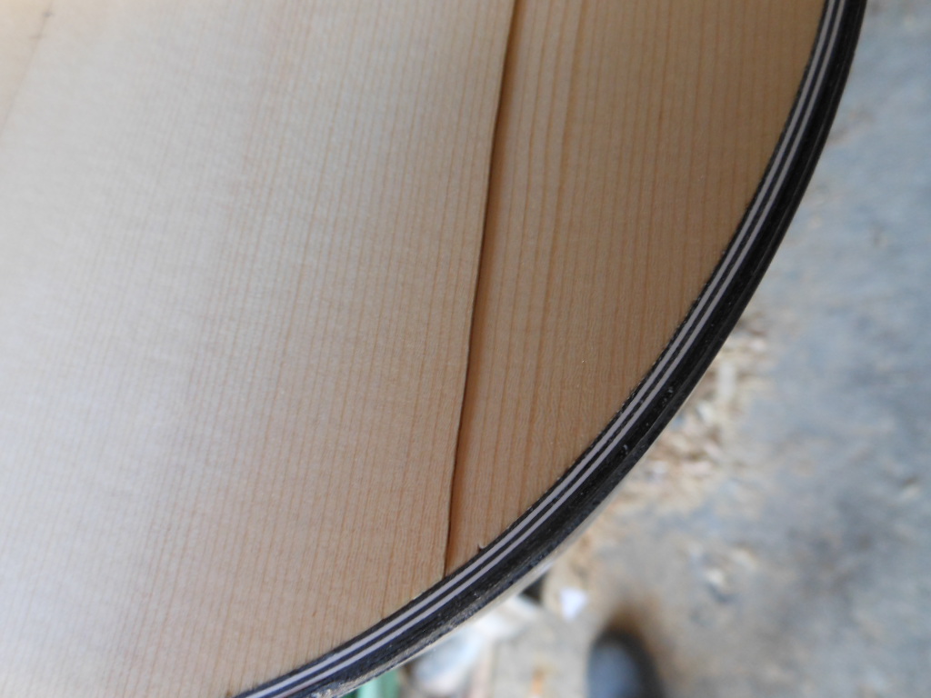

ενα γλυστρημα στην μεγγενη και εγινε η ζημια.........ακομα βριζω.........το ξανακολλησα αλλα ψυχολογια μηδεν........
Απ: Φωτογραφίες και βίντεο από εργαστήρια Μάρτιος 2013
« Απάντηση #94 στις: Μαρτίου 24, 2013, 09:22:55 μμ »
ΡΕ ΣΥ ΜΗΠΩΣ ΤΟ ΛΕΠΤΥΝΕΣ ΠΟΛΥ? ΤΙ ΝΑ ΠΩ.......ΑΝ ΔΕΝ ΤΟ ΕΧΕΙΣ ΚΟΛΗΣΕΙ ΑΚΟΜΑ ΑΡΑΙΩΣΕ ΤΗΝ ΚΟΛΛΑ ΣΟΥ ( ΕΓΩ ΘΑ ΕΒΑΖΑ ΨΑΡΟΚΟΛΑ) ΚΑΙ ΒΑΛΤΗ ΜΕ ΣΠΑΤΟΥΛΑ ΝΑ ΧΩΘΕΙ ΜΕΧΡΙ ΜΕΣΑ.
Υ.Γ . ΕΓΩ ΦΙΛΕ ΘΑ ΤΟΥ ΕΧΩΝΑ ΜΠΟΥΝΙΑ ΑΠ ΤΑ ΝΕΥΡΑ ΜΟΥ....ΜΠΡΑΒΟ ΣΟΥ ΠΟΥ ΚΡΑΤΗΘΗΚΕΣ
αποστολης τ
  • Μηνύματα: 501
« Απάντηση #95 στις: Μαρτίου 24, 2013, 09:25:50 μμ »
τι σχεση εχει αυτο ρε κωστα με το πεσιμο?αν ακουγες το γκαπ που εκανε.......................3 χιλ ειναι το καπακι.
« Απάντηση #96 στις: Μαρτίου 24, 2013, 09:26:50 μμ »
ΕΝΟΕΙΣ ΟΤΙ ΣΟΥ ΕΠΕΣΕ ΚΑΤΩ ΔΗΛΑΔΗ?
αποστολης τ
  • Μηνύματα: 501
« Απάντηση #97 στις: Μαρτίου 24, 2013, 09:33:34 μμ »
ναι ρε ξεπιαστηκε απο την μεγγενη και επεσεκατω και την εφαγε στην γωνια καπακιου και κολατζας ακριβως πανω στο περιμετρικο φιλετο.

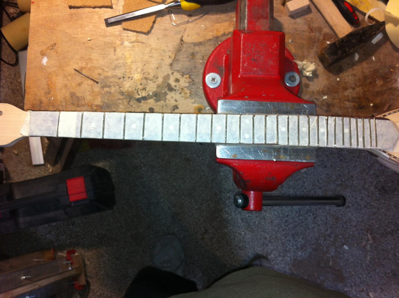

Προχωρησα λίγακι ακόμα τον τζουρομπαγλαμά.
Περάστηκαν τα τάστα και έντυσα την ταστιέρα με χαρτοταινία κρατώντας τα τάστα έξω για να μπορώ να τρίψω τα τάστα χωρίς να τα πληγώσω την ήδη γυαλισμένη καί έτοιμη επιφάνεια από παλίσανδρο της ταστιέρας. Τριφτήκανε τα τάστα και ευθυγραμμίστηκε η ταστιέρα. Η χαρτοταινελια κρατήθηκε μιας και και ακολουθούν τριψίματα και  βαψίματα στο σκάφος και πρέπει η ταστιέρα να είναι προστατευμένη για να μην λερωθεί. Άλωστε τα πλαϊνά της ταστιέρας τα λοστράρω μαζί με το μάνικο και το καπάκι.
Για να αποφύγω προβλήματα όταν πλανίζω και τρίβω την ταστιέρα για ευθυγράμισση, την αφήνω περίπου έναν πόντο μεγαλύτερη στην μεριά του κόκκαλου. Το κομμάτι αυτό το κόβω όταν περάσω και τα τάστα για να έχω περιθώριο μικρορύθμισης του κόκκαλου και να βγει το μήκος με μεγαλύτερη ακρίβεια. Έτσι έκανα και τώρα αφού πέρασε τα τάστα το έκοψα αυτό το κομμάτι και έφτιαξα το κόκκαλο του πάνω καβαλάρη επίσης από το ίδιο συνθετικό υλικό που έφτιαξα και το κόκκαλο του κάτω καβαλάρη.
Ξεκίνησα και τα τριψίματα στο σκάφος με 80 και 120 γιαλόχαρτο.
Στοκάρησα τυχόν αστοχίες ατα φιλέτα και την επόπμενη φορά θα ξαναπιάσω τα τελικά τριψίιματα  γομαλάκα, σήλερ νίτρου και λούστρο μπάλας.
Μια φωτογραφία μόνο με την ταστιέρα μονωμένη για του λόγου το αληθές.

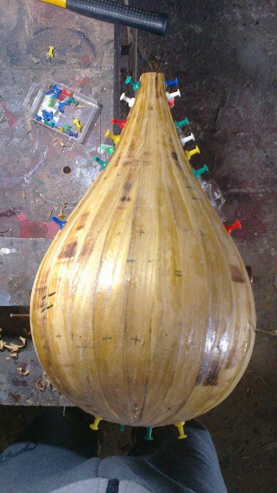

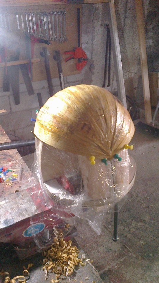

ΕΓΩ ΦΤΙΑΧΝΩ ΕΝΑ ΚΑΙΝΟΥΡΙΟ ΣΚΑΦΟΣ, ΤΩΡΑ ΠΟΥ ΠΗΡΑ ΦΟΡΑ.     ΜΑΛΛΟΝ Μ ΑΥΤΟ ΘΑ ΕΡΘΩ ΣΤΗΝ ΕΚΘΕΣΗ, ΑΦΟΥ ΟΛΑ Τ ΑΛΛΑ ΤΑ ΕΔΩΣΑ. Α ΟΧΙ ΕΧΩ ΚΙ ΕΝΑ ΜΠΟΥΖΟΥΚΙ ΚΑΛΟ ΜΠΑΣΟ.
ΜΑΛΙΣΤΑ ΛΕΩ ΝΑ ΦΤΙΑΞΩ ΚΙ ΑΛΛΑ ΤΕΤΟΙΑ ΣΚΑΦΑΚΙΑ ΚΑΙ ΝΑ ΤΑΧΩ ΕΤΟΙΜΑ. ΚΙ ΟΤΑΝ ΜΟΥΡΧΕΤΕ Η ΕΜΠΝΕΥΣΗ ΝΑ ΦΤΙΑΧΝΩ ΤΖΟΥΡΑΔΕΣ.
ΚΙ ΕΤΣΙ ΓΙΑ ΤΟ ΣΤΟΡΥ ΝΑ ΠΩ ΚΑΙ ΚΑΤΙ ΠΡΟΣ ΟΛΟΥΣ ΠΟΥ ΔΕΝ ΕΧΟΥΝ ΦΤΙΑΞΕΙ ΣΚΑΦΟΣ ΑΚΟΜΑ.
ΤΟ Α ΚΑΙ ΤΟ Ω ΕΙΝΑΙ ΤΟ ΣΗΜΕΙΟ ΣΥΓΚΛΗΣΗΣ ΤΩΝ ΔΟΥΓΩΝ. ΑΝ ΒΡΕΙΣ ΑΥΤΟ, ΟΛΑ Τ ΑΛΛΑ ΕΙΝΑΙ ΕΥΚΟΛΑ.
ΚΙ ΟΠΩΣ ΛΕΕΙ ΚΙ ΕΝΑΣ ΣΟΦΟΣ ΦΙΛΟΣ ΑΠ ΤΗ ΜΥΤΙΛΗΝΗ.........ΜΠΟΡΕΙ ΑΥΤΟΣ, ΜΠΟΡΩ ΚΙ ΕΓΩ. ΔΕΝ ΜΠΟΡΕΙ ΑΥΤΟΣ? ΕΓΩ ΘΑ ΠΡΟΣΠΑΘΗΣΩ
