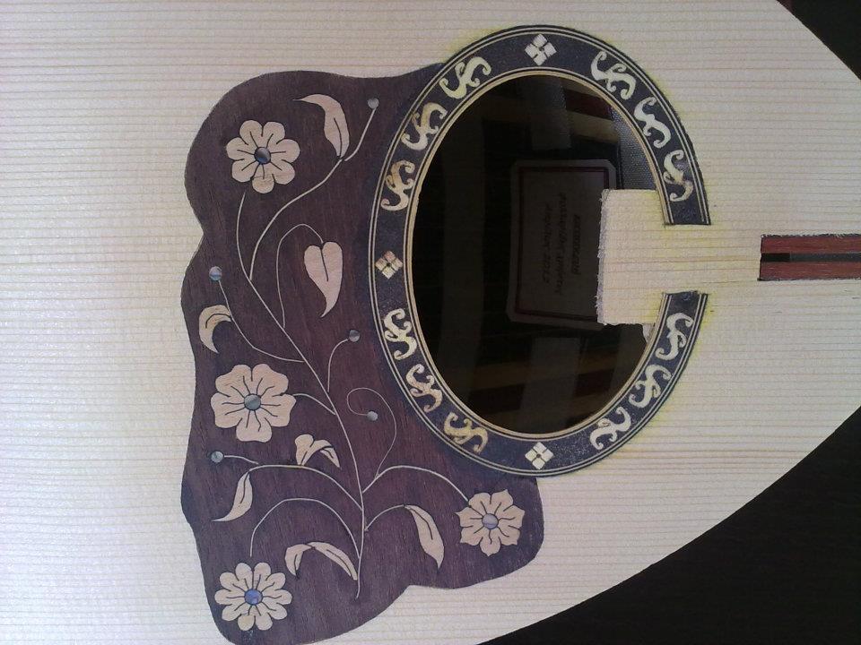

ερωτηση: Οταν παω να ξεκολλησω την ταινια για να τα κολλησω στο καπακι και στο καραολο υπαρχει περιπτωση να χαλασουν; Φοβαμαι τα μικρα κομματια που ειναι κολλημενα μονο με το στοκαρισμα με τα αλλα. Γενικα δεν εχω κολλησει τιποτα μεταξυ τους εκτος απο το στοκαρισμα. Επρεπε να βαλω και κολλα;
Μπράβο Γιώργο, πολύ καλή δουλειά !!!!!! Για να αποφύγεις ατυχήματα κατά το ξεκόλλημα της χαρτοταινίας, τράβα την σχεδόν οριζόντια με τον καπλαμά. Επίσης προσοχή (αν η φιγούρα σου είναι από δύο καπλαμάδες κολλημένους με σταυρωτά τα νερά) το βάθος της φωλειά που θα σκάψεις στο καπάκι να είναι όσο και το πάχος της φιγούρας, έτσι ώστε να χρειαστεί ελάχιστο τρίψιμο πάνω στο καπάκι. Δεν πρέπει να χρειαστεί πολύ τρίψιμο για να έρθει στο επίπεδο του καπακιού γιατί υπάρχει περίπτωση να σου φύγει όλο το επιφανειακό φύλλο από τα δύο που κόλλησες μεταξύ τους. Στο λέω γιατί την έχω πατήσει.

πολυ ωραία. Ευχαριστω. πιο πολυ τα κλωναρια φοβαμαι και τα πολυ μικρα κομματακια....

Γιωργο πολυ καλη δουλεια μπραβο.Απο τον δρομο που περασες εσυ περασα και γω ,αναφερομαι στα κλωναρια, ξερεις τι μπορεις να κανεις? οταν δεν μπαινει το φιλετακι του καπλαμα στην σχισμη  το λεπταινεις πατωντας το με ενα κυλινδρο,οπως ο πλαστης που ζυμωνουν,κατ'αυτον τον τροπο.Ολο και θα βρεις καποιο εργαλειο με στρογγυλη διατομη ακομη και με ενα στυλο γινεται,κανε το και δες ποσο ομορφα μπαινουν ακομη και με το πιο λεπτο πριονακι να εχεις κοψει.Δες εδω που εχω κανει ολες τις δοκιμες φαινονται τα διαφορετικα παχη των κλωναριων

τι λες τωρα...
Αυτο δε θα το σκεφτομουν ποτε.
πολυ καλο. Ωραια φιγουρα. Και ωραία διακοσμηση και στην τρυπα.... παιρνω ιδεες....

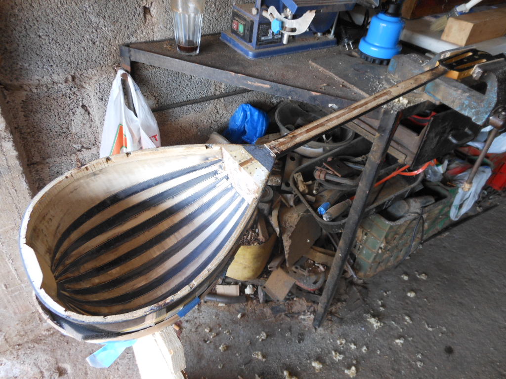

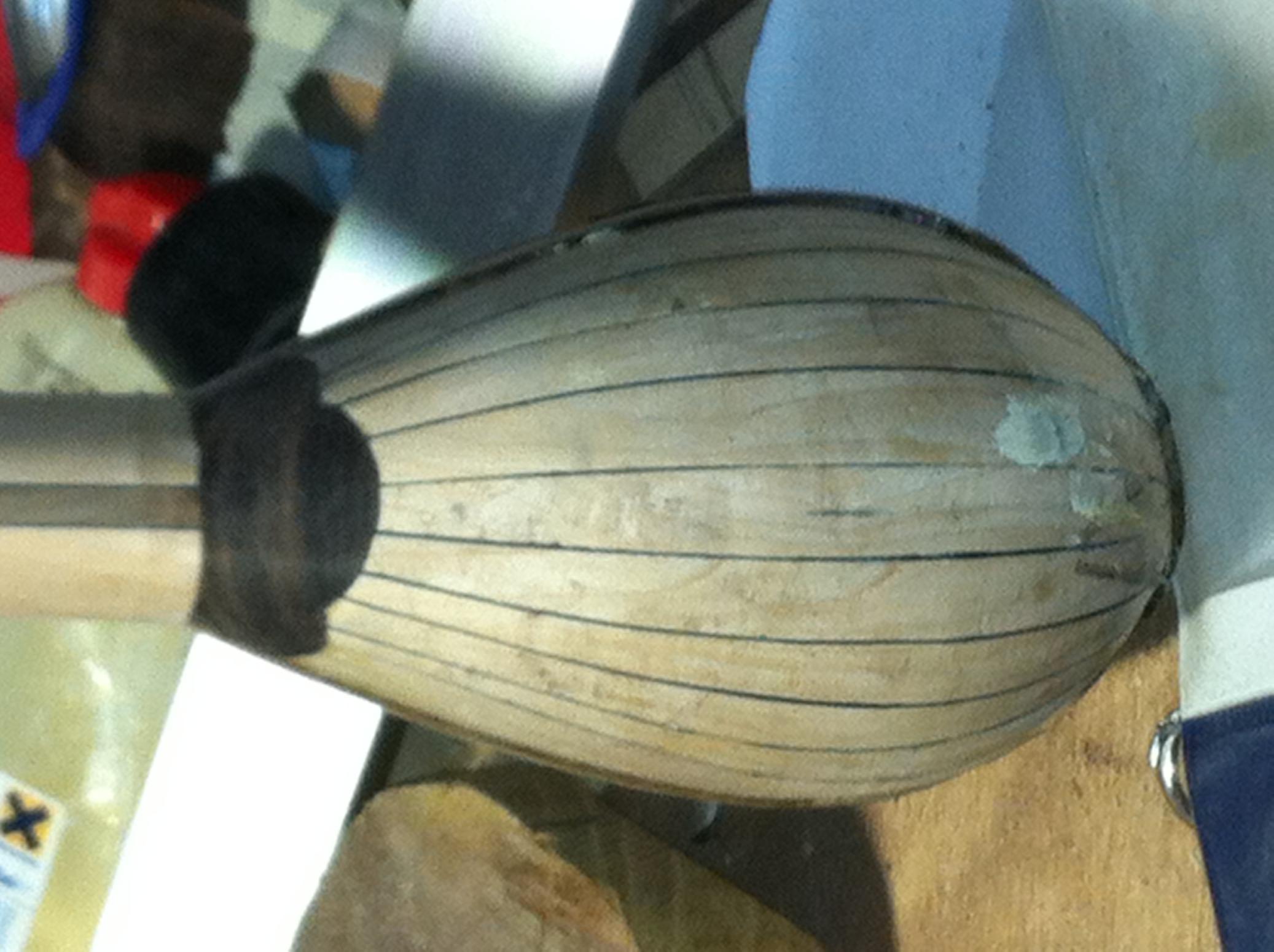

ξεκινησα να αλλαξω καπακι στο παλιο μου τριχορδο και τελικα μονο το σκαφος κρατησα και αυτο ηθελε δουλεια για να συμορφωθει,προσεξτε στην πρωτη φωτο την κοντρα στο μανικι,το κοπανισε μαυρη μπογια ο μαστορας απο πανω και ολα καλα ολα ωραια,το σκαφος απο μεσα ηταν ατριφτο οπως βγηκε απο το καλουπι,το ειχα πληρωσει 350 χιλιαδες το 2000.

Έτσι είναι Τόλη. Στο βωμό της εμπορικότητας. Ωραία δουλειά πάντως του κάνεις !!!!! Η εγχείρηση πετυχημένη μου φαίνεται. Η κόντρα ήταν στο μισό μανίκι ή μου φαίνεται?

η κοντρα βαγγελη ηταν σε ολο το μανικι αλλα εχει κοψει λοξα το μανικι και εχει κολληση το καραολο.

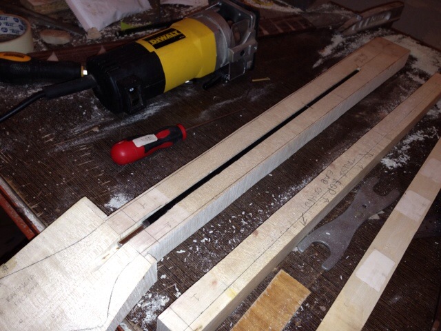

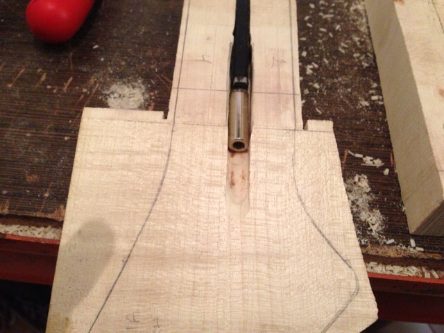

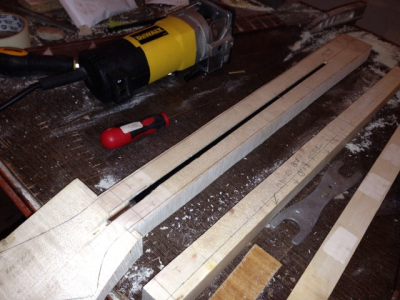

Επιτέλους χάρη στον Νάσο βρέθηκε truss rod γιατί περιμένοντας τον stewmac θα καλοκαιριάζαμε..
Σκάφτηκε το αυλάκι και μπήκε ωραία και σφηνωτά...

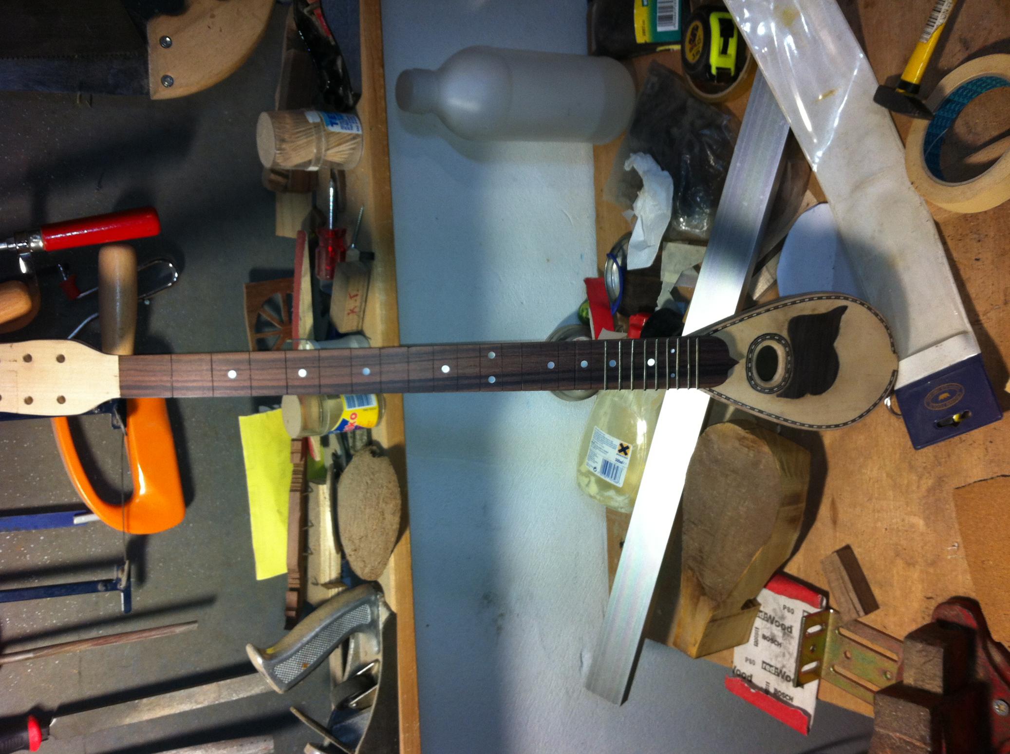

Ξέκλεψα λίγο χρόνο το βραδυ της Παρασκευής και προχώρησα.
Η πεναριά που είχε ξεχονδρίσει αντικαταστάθηκε από καινούργια κολλητή αυτή την φορά. Το διακοσμητικό στο πισω μέρος του σκάφους κολλήθηκε μια χαρά. Και τα δύο διακοσμητικά από καπλαμά μακασάρ το αγαπημένο μου). Δεν εσκαψα το καπάκι αυτήν την φορά για να βάλω την πεναριά ένθετη, γιατί το έχω ήδη κατεβάσει αρκετά και φοβήθηκα καινούργια αστοχία.
Πέρασα τους τσαμουκάδες στην ταστιέρα, την έτριψα και την χάραξα. Έγραψα πάνω στην χορδιέρα το όνομα του Χρήστου μου που για αυτόν ετοιμάζω το όργανο. Ετοίμασα καβαλάρη από παλίσανδρο.  Όταν πήγα μορφοποιήσω το κόκκαλο του καβαλάρη, μου έσπασε δυο φορές και πείσμωσα. Τελικά κόλλησα στον καβαλάρη όχι κοκκαλάκι αλλά από πλαστικό που είχα εδώ και καιρό κρατημένο. Πρώτη φορά βάζω συνθετικό υλικό μιας και σ'όλα τα όργανα μου έβαζα αυθεντικό κόκκαλο από μοσχάρι που έίχα προετοιμάσει. Ασ το δοκιμάσουμε και αν δεν δουλέψει θα το αντικαταστήσω.
Έπιασα να περνάω και τάστα αλλά είχε πάει τέσσερις και δέκα τα χαράματα και σταμάτησα να βαράω με τοσφυρί μην τους ξυπνήσω όλους.
Δυο φωτογραφίες για του λόγου το αληθές.
Συνέχεια την ερχόμενη βδομάδα.

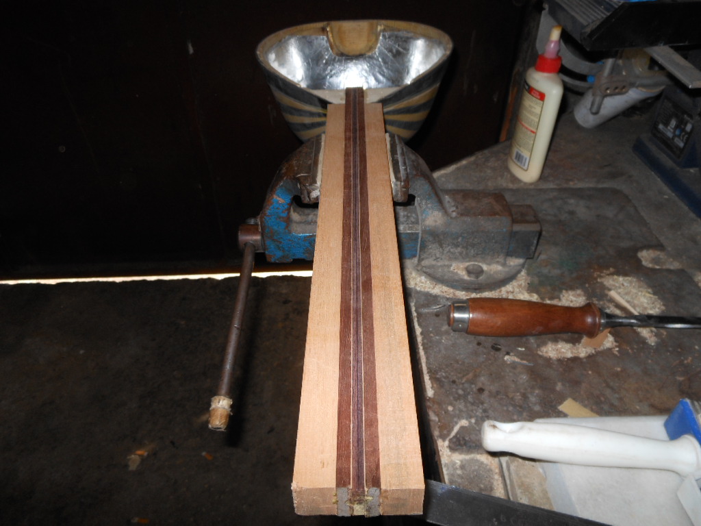

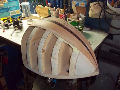

Λοιπον να παραθεσω και εγω δυο φωτο απο ενα σκάφος που ετιμάζω ,θα γινει τετραχορδο
ειναι βεγγε -οξια
