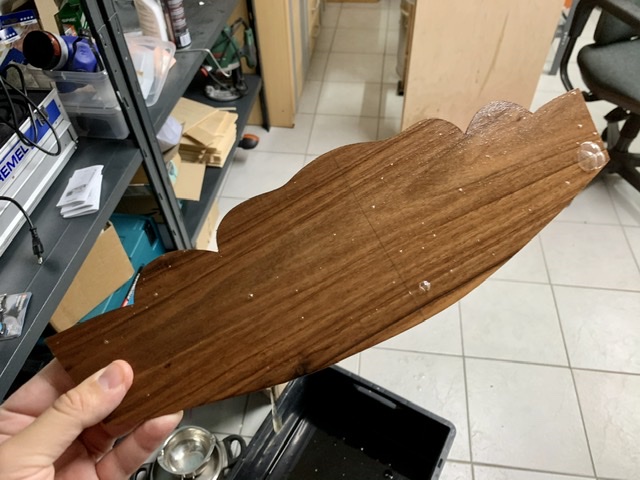

Για σας φίλοι,
Γύρισα πάλι Γερμανία και ξεκινάω την 2. κατασκευή μου.
Ετοίμασα την τοστιέρα και φιγούρες
Η αριστερή

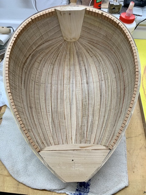

Ξεκίνησα και με της πρώτες Δούγες (καρυδιά)
Και φιλετάκια παντουκ

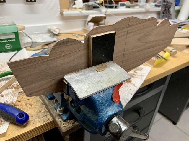

Τίτλος: Απ: [κατασκευη] konsaw no 2 τετράχορδο
Αποστολή από: konsaw στις Αυγούστου 09, 2020, 12:24:23 μμ
Σας ευχαριστώ πολύ!  ;D
μπραβο σαββα, αντε με το καλο κι αυτη η κατασκευη...
ειναι πολυ ωραια οσα φτιαχνεις, πραγματικα καλαισθητα.
αυτες τις ντουγιες θελεις να τις βαψεις μαυρες; μου φαινεται ειχες κανει ερωτηση, πως και τι...
Ναι θα ήθελα να της βάψω. Αλλά δεν θα το κάνω τελικά.
Δεν ξέρω τη είναι η νίτροζινι στα γερμανικά και έτσι αγόρασα ένα σετ μαύρη καριδια.
Απλά δεν θα το δουλέψω τώρα.
Εσυ και όλα τα λαθάκια βρίσκεις Στέλιο....  :040:

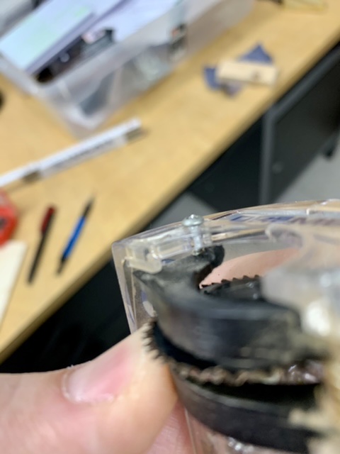

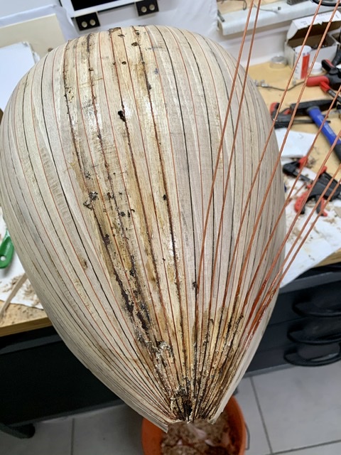

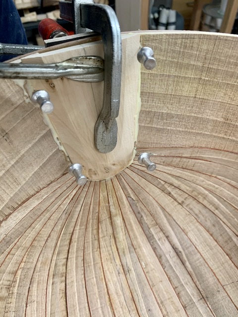

Πρώτη φορά θα δοκιμάσω να κάψω την κόλλα με σίδερο από την φωτιά.
Ο πατέρας μου μου έφτιαξε αυτά εδώ για αυτήν την δουλια:
Ελπίζω να γίνει εύκολα.
Περιμένω τώρα να ρουφήξει η παλιά ψαρωκολλα νερό να ξεκινήσω

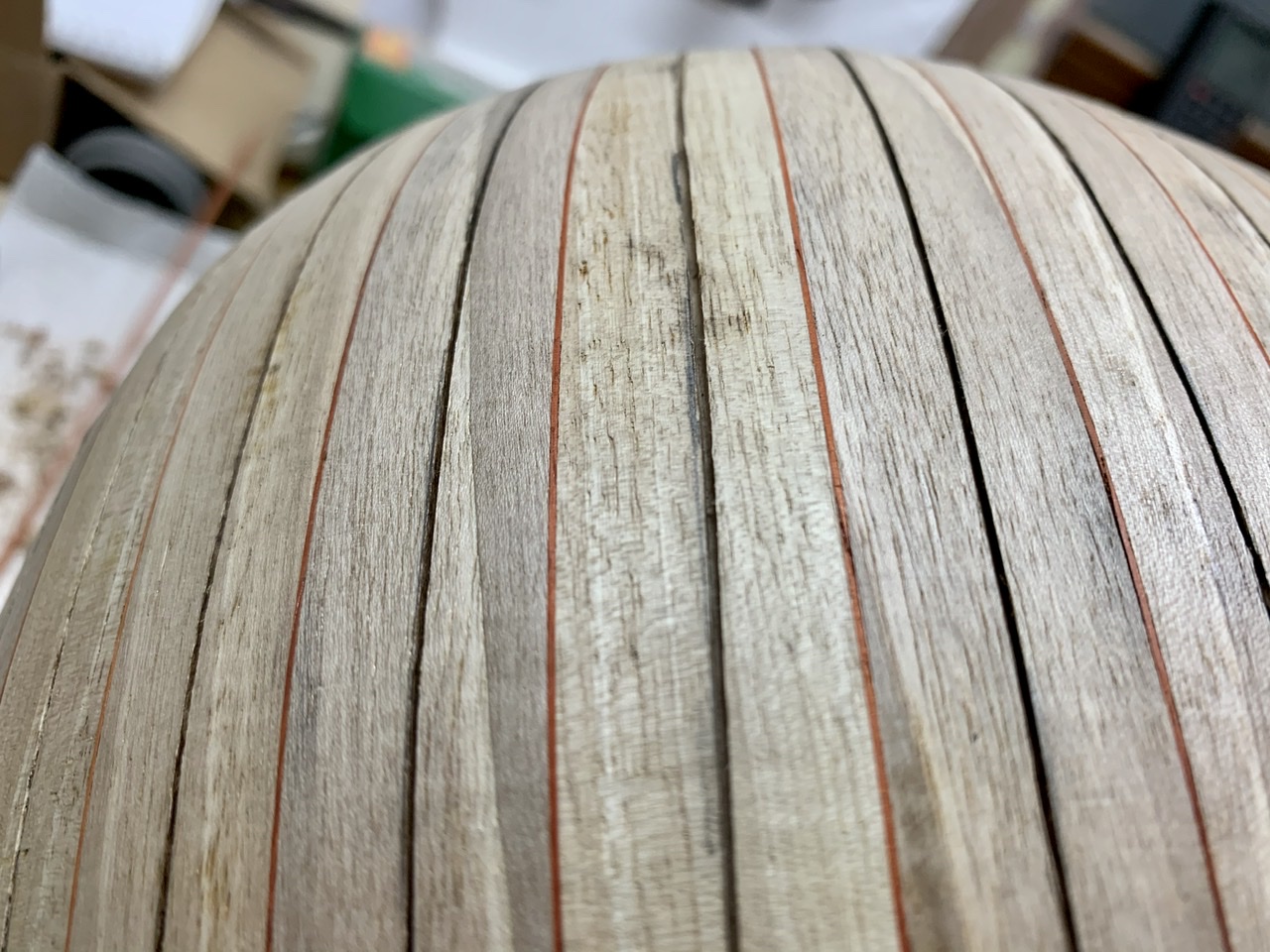

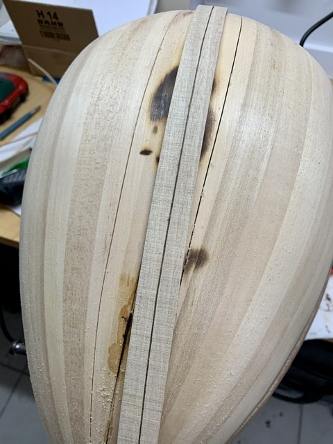

Αποστολή από: konsaw στις Αυγούστου 10, 2020, 12:10:12 πμ
Για να δουμαι πως θα βγει...
Τα καίει τα ξύλα... αλλά το ειδα και αλλού αυτό.
Ας ελπίζουμε πως όλα πάνε καλά
Αποστολή από: Γρηγόρης Μαυρακης στις Αυγούστου 10, 2020, 12:37:18 πμ
Αν δεν σωθεί το κάψιμο, έχω τζάκι βάζω και το ζυγουρι!!χαχα!όλα καλά θα πάνε!το τριβειο θα τα σωσει όλα..
Αποστολή από: Silvestro στις Αυγούστου 10, 2020, 06:19:56 πμ
πριν προχωρησεις, μηπως πρεπει να τριψεις μια ενωση;
να δεις μεχρι ποσο μεσα παει το καψιμο, αν σωζετε με το τριψιμο, αλλιως δεν εχει νοημα να το τελειωσεις το σκαφος.
γνωμη μου βεβαια αλλα μη με παιρνεις στα σοβαρα δεν εχω κανει κανενα σκαφος και δε ξερω απο δαυτα....

Αποστολή από: Λάμπρος Σταυρίδης στις Αυγούστου 10, 2020, 08:56:31 πμ
Φίλε Σάββα καλημέρα ,
Πολύ ὡραῖα ἐργαλεῖα γιά τό κάψιμο τῶν δουγῶν σοῦ ἔφτιαξε ὁ πατέρας σου !!! Πραγματικός μάστορας !!!...
........ἀλλά :
Αὐτό τόν τρόπο κολλήματος τῶν δουγῶν , τόν εἶδα πρίν 35 - 40 χρόνια στό ἐργαστήριο πού μάθαινα , στήν Ἀθήνα . Εἶναι ἕνας παραδοσιακός τρόπος , ἀφοῦ καί οἱ παλαιότεροι ὀργανοποιοί , αὐτόν ἐφάρμοζαν . Αὐτός ὁ τρόπος κυρίως ἐφαρμόζεται στήν μαζική παραγωγή σκαφῶν , ἀφοῦ , μέ τό κάψιμο ξεραίνεται ἀκαριαῖα ἡ κόλλα καί προχωρεῖς στήν ἑπομένη δούγα ἀμέσως ( ἀφοῦ κολλήσεις τήν δούγα τῆς ἄλλης πλευρᾶς ) . Ὅμως , μέ τό κάψιμο ἡ θερμοκρασία τῆς ψαρόκολλας ἀνεβαίνει σέ σημεῖο βρασμοῦ , ἀφοῦ τήν βλέπεις , ὅταν ἀκουμπᾶς ἐπάνω της τό καυτό σίδερο βγάζει φοῦσκες , ὅπως ὅταν βράζει τό νερό .
Γνώρίζουμε ὅμως , ὅτι ἡ ψαρόκολλα δέν πρέπει νά θερμαίνεται πάνω ἀπό 70 βαθμούς Κελσίου , διότι τότε , χάνει τίς καλές της ἰδιότητες στό μέλλον , κι ἄς κολλάει ἐκείνη τήν ὥρα καί μάλιστα γρήγορα . Ἀλλά ἐμᾶς , τί μᾶς βιάζει νά κάνουμε γρήγορα ; Μήπως μᾶς πιέζουν οἱ παραγγελίες ; Hobby κάνουμε .
Γι' αὐτό θά σοῦ πρότεινα , νά κολλᾶς μόνο μέ τό νά συγκρατῆς τίς δοῦγες μέ τίς μεγάλες πινέζες , ἄντε καί νά περνᾶς τήν κόλληση μέ μέτριο σίδερο σιδερώματος . Ἡ θερμοκρασία τοῦ πυρωμένου σίδερου , εἶναι ἀνεξέλεγκτη .
Εἶσαι ὅμως τυχερός πού ἔχεις τέτοιο τεχνίτη πατέρα . Αὐτό μπορεῖς νά τό ἀξιοποιήσης σέ ἕνα σωρό διατάξεις ( jig ) πού ὑπάρχουν , καί θά διευκολύνουν τίς κατασκευές σου .
Καλή εὐκολία καί σ' αὐτήν τήν κατασκευή !!!
Αποστολή από: Λάμπρος Σταυρίδης στις Αυγούστου 10, 2020, 09:05:50 πμ
.......χώρια πού καίγεται ( τοπικά ) καί τό ξῦλο . Αὐτό ἔχει συστατικά , πού χρησιμεύουν στήν " κυκλοφορία " τοῦ ἤχου . Ἄς ποῦμε , μέ τό θειϊκό ὀξύ πού μαυρίζουμε τίς δοῦγες , καταστρέφονται πολλά συστατικά ( δέν θυμᾶμαι ποιᾶ , ἀλλά θά σοῦ ἀπαντήσουν οἱ πιό εἰδικοί ) , καί τό ξῦλο καταστρέφεται , χώρια πού ἀσχημίζει . Μήπως καταστρέφονται τέτοια συστατικά και μέ τό κάψιμο ; Δέν ξέρω .
Δέν βρίσκω ὅμως τό λόγο , νά καταστρέφουμε κάτι μόνοι μας , ἐνῶ μποροῦμε νά τό ἀποφύγουμε .

Αποστολή από: oscar στις Αυγούστου 10, 2020, 11:22:34 πμ
Σάββα, Η πυρακτωμένη χαβιά έχει αυτό το μειονέκτημα.
Το κάψιμο που έχεις είναι αρκετό, και ίσως σου δημιουργήσει πρόβλημα όταν έρθει η ώρα να το εξαφανίσεις τρίβοντας το σκάφος.
Για αρχή σου προτείνω αυτό που είπε ο Στέλιος. Τρίψε με ξύστρα ή γυαλόχαρτο, για να δεις πόσο έχει προχωρήσει το κάψιμο.
Ο πραγματικός σκοπός της χαβιάς, είναι να αναθερμάνει την κόλλα (αλλά όχι να την κάψει) όταν πλέον τα δυο μέρη είναι ασφαλισμένα στην τελική τους θέση.
Αυτό μπορείς να το επιτύχεις με ηλεκτρική χαβιά, ελεγχόμενης θερμοκρασίας ή με το να θερμαίνεις την χαβιά που ήδη έχεις, πριν την εφαρμογή της, χωρίς όμως να την αφήνεις να πυρακτώνει.
Το καλούπι σου δεν ξέρω αν είναι βερνικωμένο, αλλά φαίνεται πως δεν το έχεις περάσει με κάτι αντικολλητικό εκτός του χαρτιού στο πίσω μέρος. Έχεις μεριμνήσει για να μην κολλήσουν μεταξύ τους σκάφος και καλούπι?
Αποστολή από: konsaw στις Αυγούστου 10, 2020, 12:41:14 μμ
σας ευχαριστω για τα σχολια σας!  :)
θα δοκιμασω να να αφισω την χαβιά να κρυώσει λίγο.
Ειχα ξυσει εωα η δυο σιμια και ειταν καλα.
Ίππαρχουν ακομα πολύ που το κανουν ετσι και ειπα να το κανω και εγω.
Το καλούπι το έτριψα με κερι και το έκαψα λίγο να λιώσει μεσα στο ξυλο.

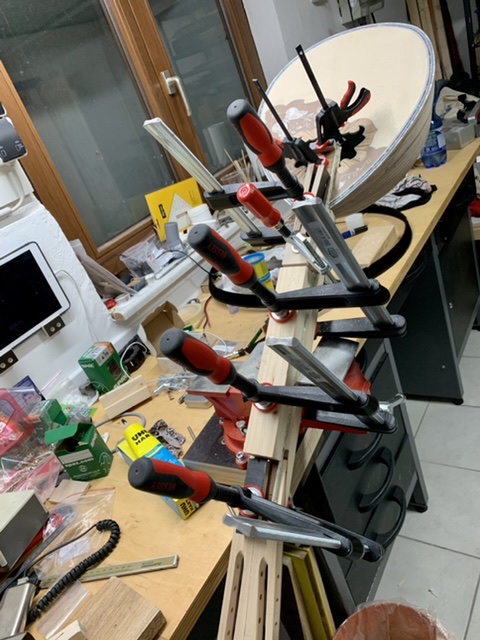

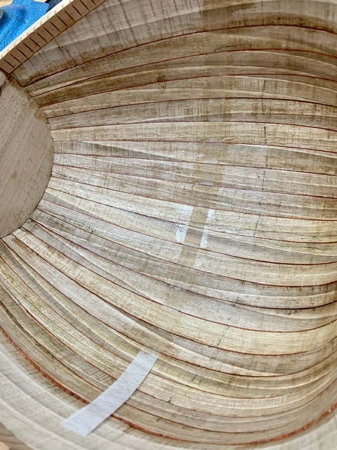

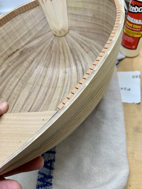

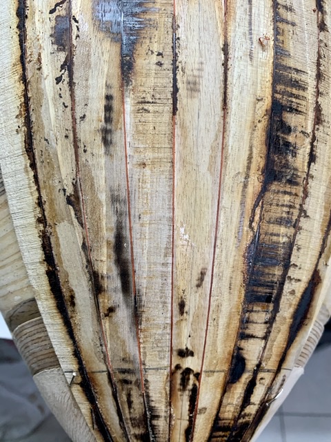

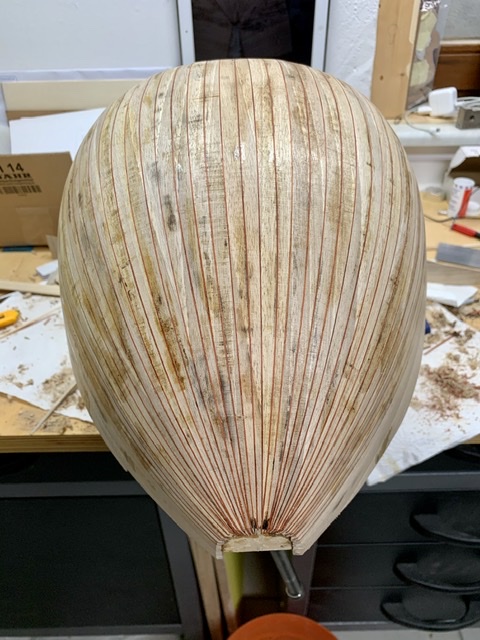

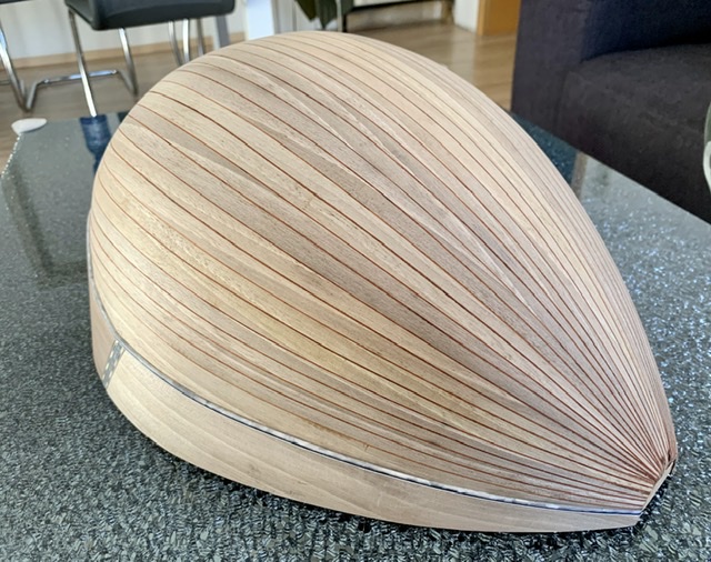

Αποστολή από: konsaw στις Αυγούστου 11, 2020, 07:09:52 μμ
Άλλες δυο δουγες κολλημένες
Έξυσα και λίγο να δω αν είναι όλα ένταξη
Πριν:
Μετά:

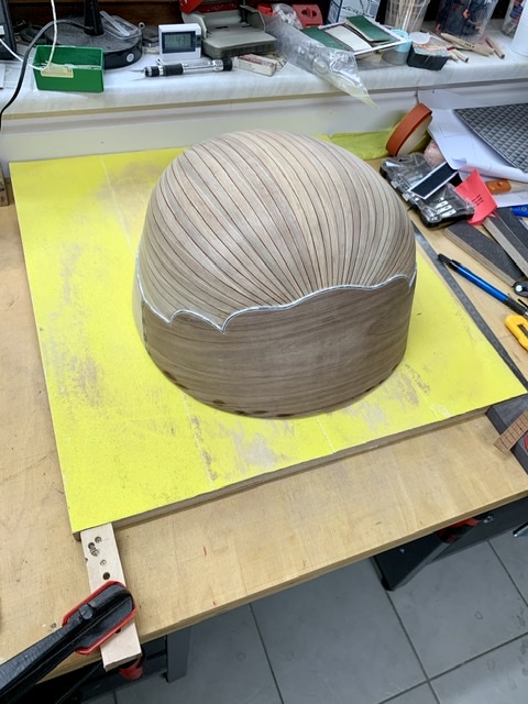

Αποστολή από: konsaw στις Αυγούστου 23, 2020, 09:59:21 μμ
Η δουγες είναι τώρα όλες κολλημένες.
Τα παραπετια ετοιμάζονται.

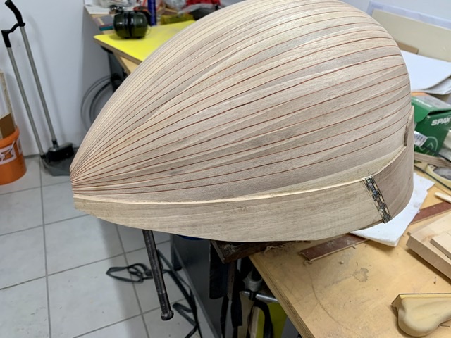

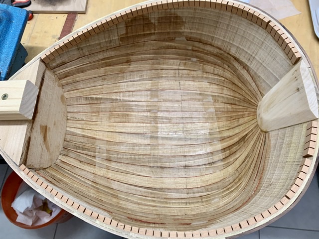

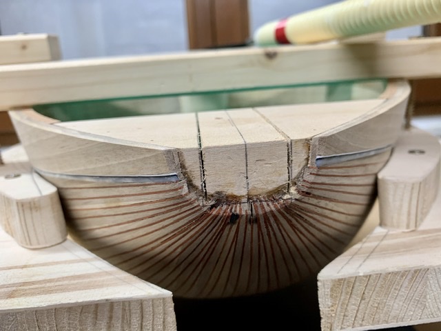

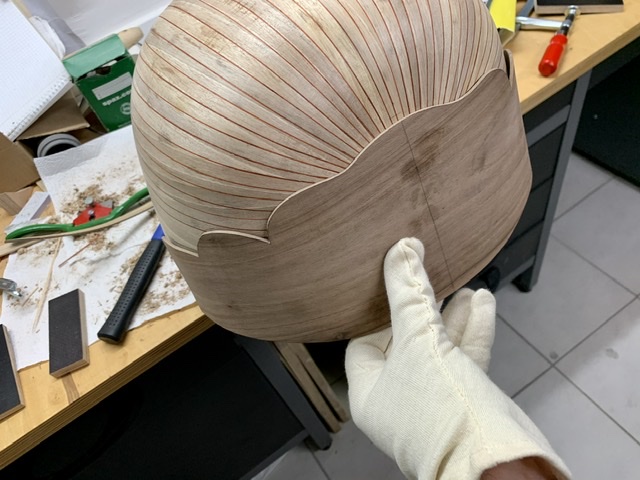

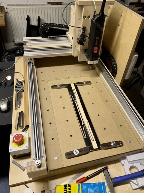

Αποστολή από: konsaw στις Αυγούστου 25, 2020, 09:47:04 μμ
Ορεα λυπον.
Τα πλαϊνά κολληθήκαν

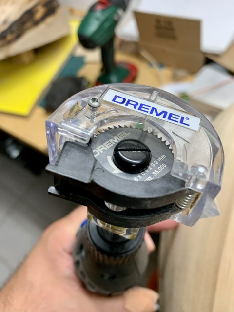

Το χάραγμα Δουγον θα γίνει μα αυτό το εργαλείο
Μια πρόβα

Ωραίο άυτο το έργαλειο αλλά πως θα το κρατάς σε ευθεια πάνω στο σκαφος;  πρεπει να γίνουν έυθέια η χαράξεις.
Πρόσεχε μην σου ξεφύγει και χαλάσεις το σκάφος..   και εννοείται τα χέρια η το σώμα σου. Να μην κλωτσησει
Και κοπης.
Αποστολή από: konsaw στις Αυγούστου 26, 2020, 08:04:40 πμ

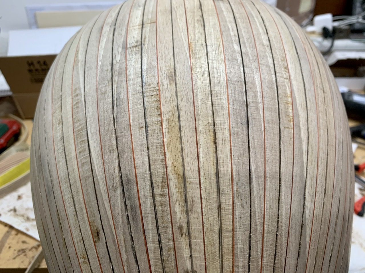

Και κοπης.
Έχει μια μύτη σαν βέλος που σου δείχνει που πρέπει να πας.
Στην δούγα που βλέπεις καλά την χάραξε.
Για να είμαστε και λίγο ειλικρινής και κοιτάξουμε κάποια επαγγελματικά όργανα,
θα δούμε πως η χαράξεις είναι πολλές φορές στραβές.
Εννοείτε πως πρέπει να προσέξω πάνω στην δουλεία με τέτοια εργαλεία.  :victory:
Αν δεν καταστρέψω και κανένα σκάφος δεν θα μάθω και τίποτα ….. όχι ότι θέλω να το καταστρέψω  :undecided2:

Αποστολή από: Γιωργος π στις Αυγούστου 26, 2020, 08:17:16 πμ
Εγώ πριν λίγες μέρες τελείωσα ένα σκάφος άλλα  χαραζα την δουγες με πριόνι αλλά με κούρασε λίγο και με αγχωνε  για να μην μου φύγει στραβά, αλλά τελικά βγήκε ικανοποιητικά...
Καλή επιτυχία  να έχεις,
Αν θέλεις πεσμου ποσο το  πήρες ή  βάλε καμία φωτο άπο το έργαλειο για να το δόυμε καλυτερα

Αποστολή από: konsaw στις Αυγούστου 26, 2020, 08:45:09 πμ
Ναι το έχω δει.
Αλλά, μόνο μια κεντρική χάραξη κάνει. Αν ομος θες να χαράξεις την δουγα δυο, Τρις η τεσσσερης φορές;

Το χω δει και έχω Μάνο...
Κονσαο πως λέγεται άυτο το εξαρτημα;;  ψάχνω να το βρω άλλα μονο δισκάκια και ένα βιντεάκι βρήκα.
Αποστολή από: konsaw στις Αυγούστου 26, 2020, 10:23:27 πμ
DREMEL 670
Αλλά το δισκάκι πρέπει να το τρίψεις λίγο.
Δηλαδή να λεπτύνει η κοπι του. Αλλιώς το αυλάκι που κόβεις θα είναι πολύ φαρδύ.

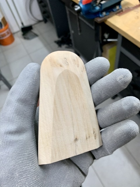

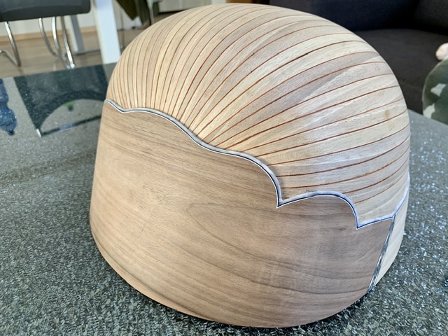

Αποστολή από: Silvestro στις Αυγούστου 27, 2020, 08:21:55 πμ
σαββα σπεσιαλε!
και τωρα που τριφτηκε λουκουμι βανιλια εγινε...

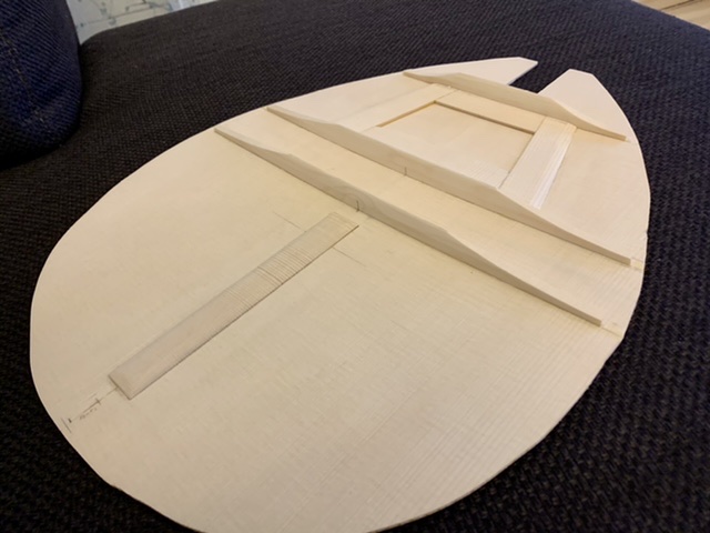

Αποστολή από: konsaw στις Αυγούστου 27, 2020, 08:29:17 πμ
σαββα σπεσιαλε!

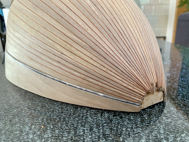

Αααα αφτο το σκάφος στο τελευταίο φώτο δεν είναι η τώρα κατασκευή!
Είναι η προτι πρόβα που έκανα για κατασκευή σκαφου. Από έλατο είναι  :character0029:
Η τώρα κατασκευή φένετε από εχτές έτσι:
Αποστολή από: Silvestro στις Αυγούστου 27, 2020, 12:41:53 μμ
κι αυτο λουκουμ το εκανες, αλλα ισως θελει κι αλλο τριψιματακι, μου φαινεται...

Αποστολή από: Γιωργος π στις Αυγούστου 27, 2020, 04:51:36 μμ
Ωραίο έγινε..
Τώρα πως θα τις χαραξεις;  έτσι όπως είναι ή  δεν θα χαράξεις σε αυτο;

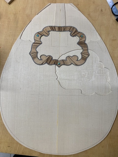

Αποστολή από: konsaw στις Αυγούστου 27, 2020, 08:48:29 μμ

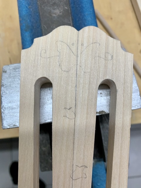

Χάραξα σήμερα :)

σαββα θα μας κανεις ολους να γυρναμε με το ντρεμελ... παραμασχαλα. {celebrate015}
μεχρι και κατω απο το μαξιλαρι μας θα το βαζουμε τα βραδυα... ;D
παντως ρε φιλε αυτο το χερι σου, χαρακας ειναι....

Αποστολή από: konsaw στις Αυγούστου 28, 2020, 07:17:04 πμ
Σας ευχαριστώ πολύ!
Στέλιο, είχα σημαδέψει Της γραμμές προτα.
Αλλά σε μια δουγα μου ξέφυγε...
έχει ένα κύμα....
αναρωτιέμαι αν διορθώνετε η αν αφήσω το κύμα όπως είναι.
Φενεται;
Εγώ το βλέπω επιδι το ξέρω...

Αποστολή από: Silvestro στις Αυγούστου 28, 2020, 08:57:26 πμ
εγω δε βλεπω τζεσους για πιο λες...
Αποστολή από: Γιωργος π στις Αυγούστου 28, 2020, 10:18:14 μμ
Μια φορά δοκίμασα να κάψω την κολλα με κουτάλι ζεστό και να κολλήσω τις δουδιες
(κανονικές τότε όχι ψευτικες)
Αλλά δεν τα κατάφερνα....  Η κολλα ελινε έβγαζε μπουρμπουλήθρες  αλλά δεν κρυσταλωνε όπως λένε...
Με αποτέλεσμα να μην κολλάει και φεύγουν τα φιλέτα από την θέση τους.
Από τότε τα λιγιζω και τα κολλάω χωρίς να την κάψω...
Αλλά έτσι όπως τα βλέπω τα δικά σου είναι πιο εύκολα που τα καταφέρνεις.

Αποστολή από: konsaw στις Αυγούστου 30, 2020, 01:14:27 μμ
Καλή Κυριακή σε όλους...
Τελείωσα της ψευτοδουγες.
Αργότερα θα θέλουν λίγο στοκαριζμα.
Κατάλαβα ότι για εμένα είναι καλύτερα να κολλάω ένα ένα τα φιλετάκια.
Στην αρχή έβαλα περισσότερα αλλά με δυσκόλευε η κόλλα που στέγνωνε.

Προτιμώ να βάλω ένα μικρό κομματάκι για να μην κοιλιάση από τους σφικτιρες.
Κόλλησα τελικά την κολλαντζα και τα φιλέτακια προς τα παραπετια

Κολληθήκαν τα παραπετια και τρίφτηκε λίγο το σκάφος στης δουγες.

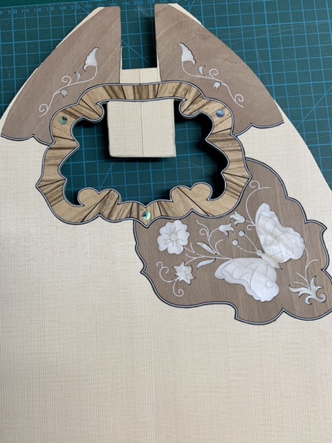

Αποστολή από: konsaw στις Σεπτεμβρίου 09, 2020, 07:15:16 μμ
Ευχαριστώ πολύ φίλοι μου! :)

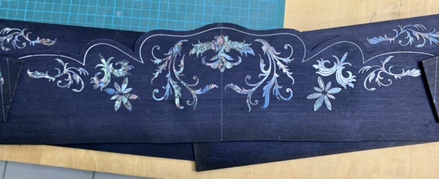

Κόλλησα φιλέτα άσπρα, μαύρα και πέρλα.
Έξυσα τα πλαϊνά και κολλαντζα... και κοντινά το χυλός

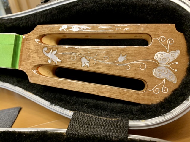

Μια ερώτηση, την φιγουρα από που την πηρες;

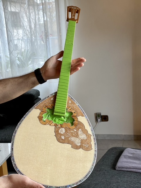

Αποστολή από: konsaw στις Σεπτεμβρίου 09, 2020, 08:58:46 μμ

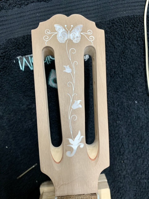

Σε ευχαριστώ Γιώργο!

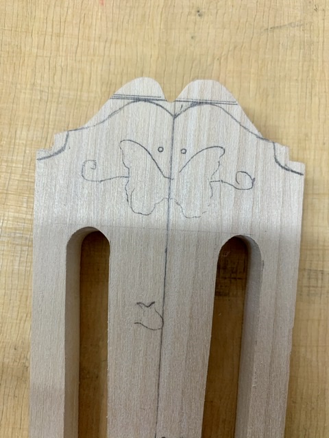

Την πεταλούδα ενοεις;

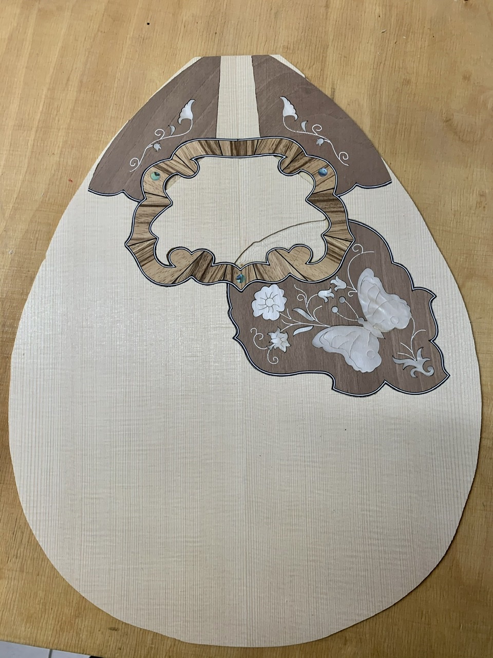

Ο Γιάννης Παπαβλαχοπουλος μου την έκανε με το λέιζερ του.

Έτοιμος και ο τάκος

Αποστολή από: konsaw στις Σεπτεμβρίου 18, 2020, 02:22:38 μμ

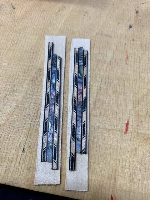

Κόλλησα την πατούρα και έτριψα το σκάφος να είναι φλατ.
Αποστολή από: konsaw στις Σεπτεμβρίου 18, 2020, 02:23:19 μμ
Μπράβο Σάββα. Μια χαρά προχωράει.  {celebrate012}
Θανκξ Γιάννη  {celebrate014}

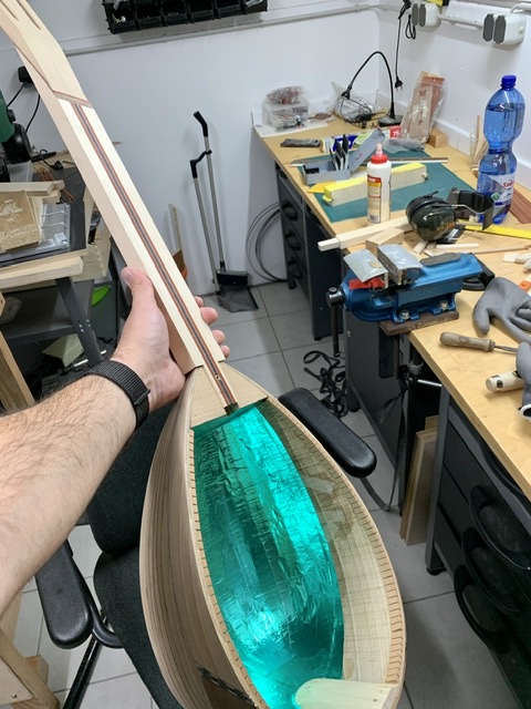

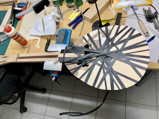

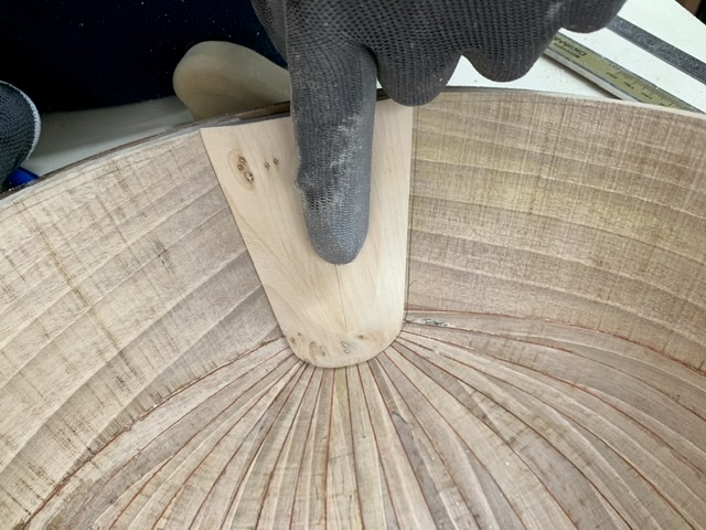

Αποστολή από: konsaw στις Σεπτεμβρίου 18, 2020, 10:40:33 μμ
Ξέρω ότι τώρα θα με μαλώσει ο Κώστας.
Έβαλα πάλι από μέσα γυαλί για ενίσχυση τον δουγον.
Όχι τόσο πολύ όπως τελευταία φορά, αλλά με αραιή ψαρώκολλα.
Και δεν άνοιξε το σκάφος

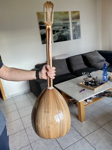

Αποστολή από: konsaw στις Σεπτεμβρίου 20, 2020, 08:01:28 μμ
Και κολλήθηκε το χαρτί

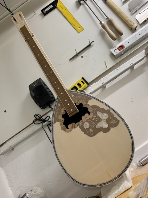

Συνέχισα με των καραολο.
Θα το κάνω σάντουιτς πρως και πισο.

Σας ευχαριστώ όλλους πάρα πολύ!  {celebrate014}

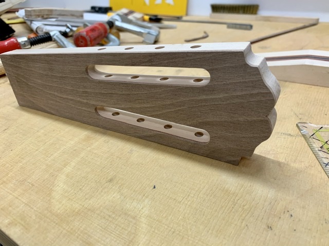

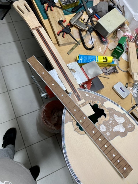

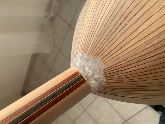

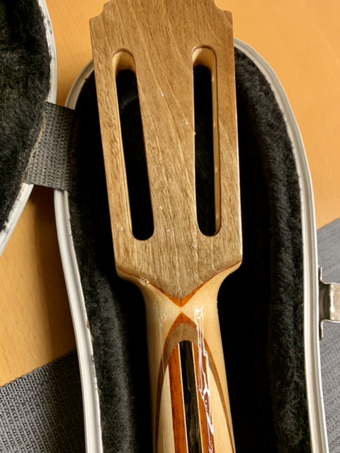

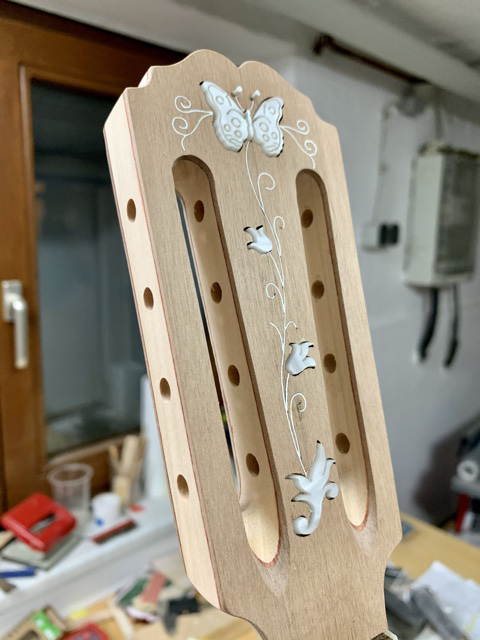

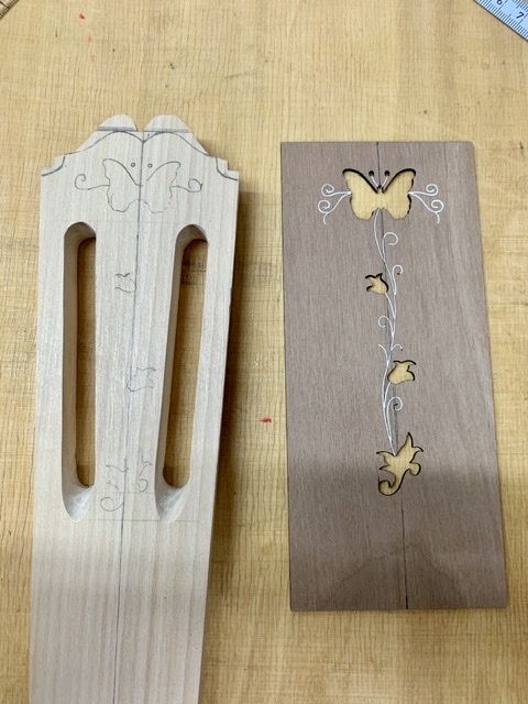

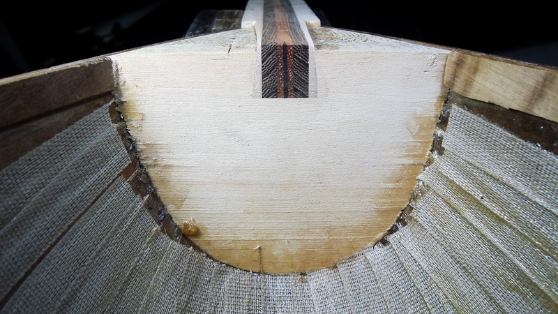

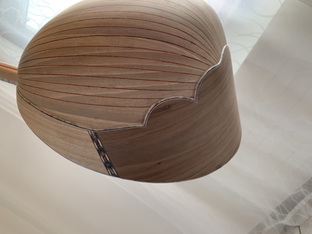

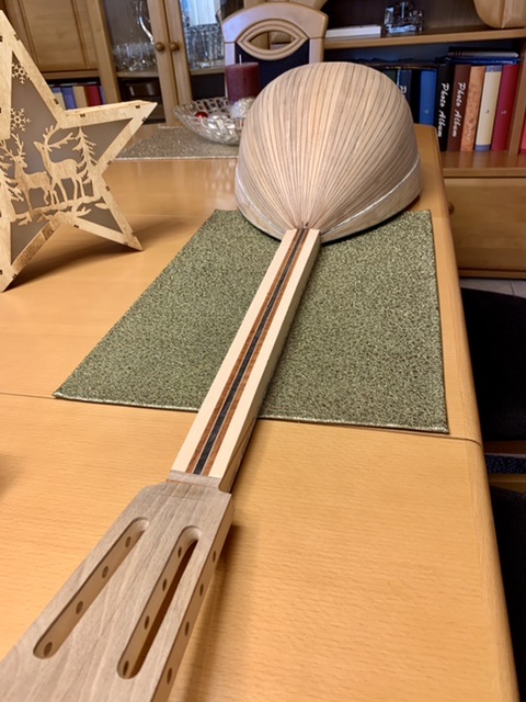

Τελικά κόλλησα τους καπλαμαδες στην πίσω πλευρά του καράολου.
Έκανα της τρύπες για τα κλειδιά.
Έστρωσα τους καπλαμαδες στης γωνιές του καράολου.
Έκοψα στο μανίκι την γωνία για των καράολο.
Κόλλησα των καράολο....
Κατάλαβα ότι ο έτοιμος καράολος (έτσι μου των έδωσαν) είναι κοντός για αυτό που θέλω να κάνω....
Κόλλησα στο ελεύθερο μέρος της γωνίας περίσσια κομμάτια καπλαμαδες..
Έκοψα ένα κομμάτι από των καράολο και το κόλλησα και εκείνο σαν γέμισμα...
Έκοψα το περίσσιο κομμάτι του καράολου...
Και το έτριψα να γίνει μια επιφάνεια με το μανίκι...
Ουφ τώρα φτάνει, θα δείξω φωτογραφίες και συνεχειζω στην επόμενη απάντηση...

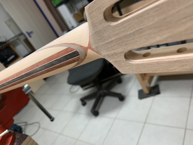

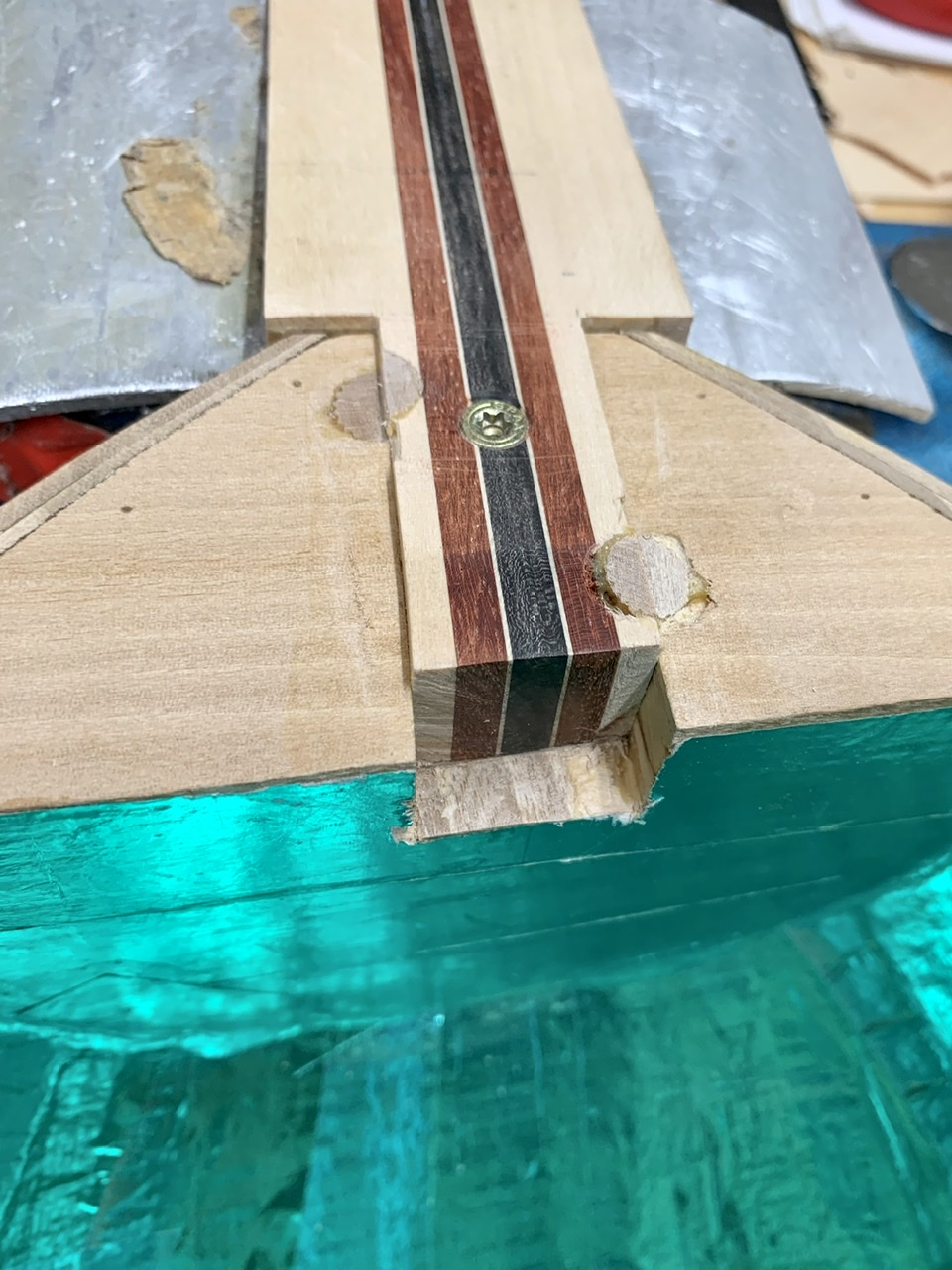

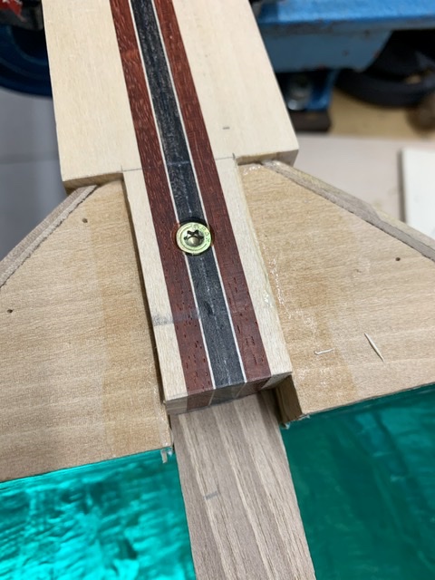

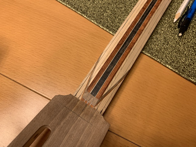

Αποστολή από: konsaw στις Σεπτεμβρίου 28, 2020, 11:40:13 μμ

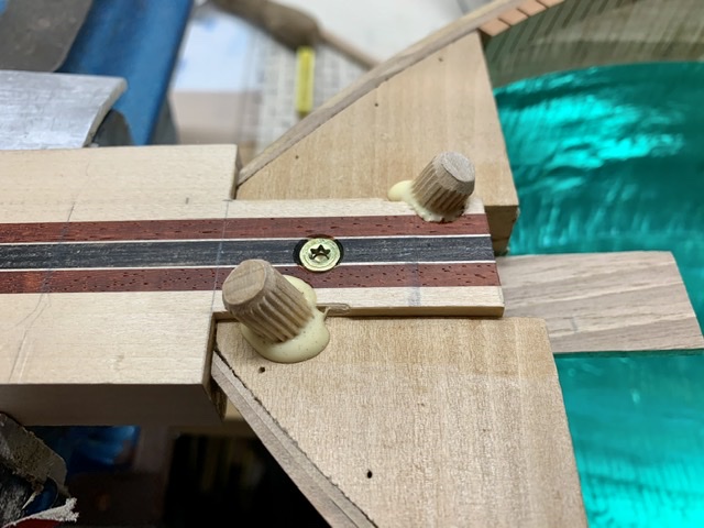

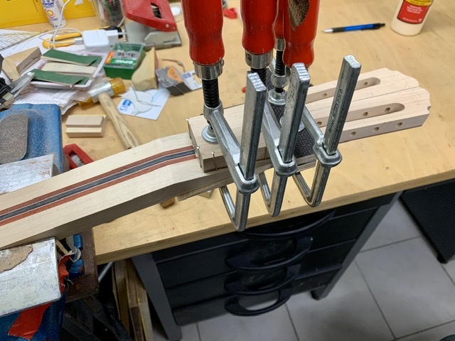

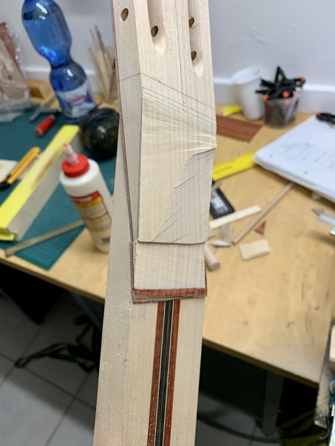

Τώρα πάμε για το μορσο. (Δεν έχω ηδεα πως γράφετε  ;D )
Δεν θα κάνω χελιδονόουρά.
Τώρα που ειμουν Ελλάδα ο Γιώργος Ανδρεαδης από των Σοφιανό μου εξήγησε μια άλλη μέθοδο που δήθεν είναι πιω καλή και γερή... για να δουμαι.
Εδώ θα εξηγήσω το πρώτο κομμάτι της δουλειάς (επιδι δεν τελείωσα ακόμα :13: )
Κόβουμε το μορσο τετραγωνικό και παράλληλα.
Λογικά το τεριάζουμαι να καθίσει καλά στην ένωση.
Βιδωνουμαι το μανίκι στον τακο!
Πριν κάναμε μια τριπα που είναι λίγο πιο παχιά από το πάχος της βίδας.
Θα εξηγήσω στην επόμενη απάντηση το γιατί... (δώστε μου ευκαιρία να το τελιοσω)

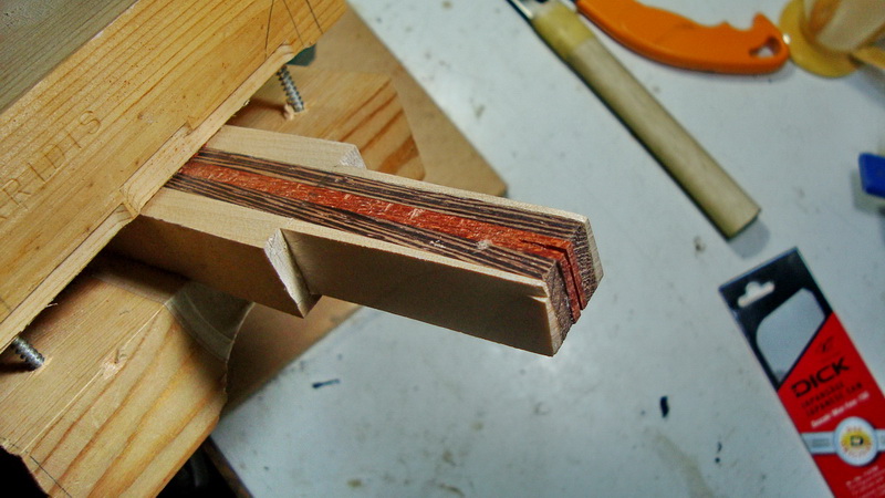

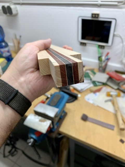

Αποστολή από: konsaw στις Οκτωβρίου 04, 2020, 05:49:54 μμ
Καλησπέρα φιλαράκια,
Έκανα το επόμενο βήμα για των μορσο.

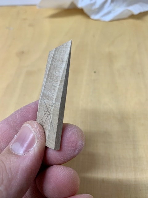

Κατασκεύασα μια μικρή σφήνα.
Την έβαλα ανάμεσα τάκο και μάνικα για να ρύθμισω την κλίση.
Μετά κόλλημα και σφήνομα με την βίδα να καθίσει καλά.
Ακόμα δεν τελιοσσα ... έτσι ακόμα δεν θα κρατήσει γερά.
Αποστολή από: Λάμπρος Σταυρίδης στις Οκτωβρίου 05, 2020, 09:11:19 πμ
Ἄν καί πιστεύω , ὅπως τό βλέπω , ὅτι αὐτός ὁ τρόπος τοποθετήσεως τοῦ μάνικου εἶναι ἀρκετά ἀξιόπιστος , θα πρότεινα νά βιδώσης ἄλλη μία βίδα πρός τή μεριά τοῦ σκάφους , διότι , ἀκόμη καί νά κολλήσης ( πού ὁπωσδήποτε θά τά κολλήσης ) τό μόρσο καί τή σφήνα στήν ἐγκοπή τοῦ τάκου , ἡ δύναμη πού θά ἀσκοῦν οἱ χορδές θά εἶναι μεγάλη καί μπορεῖ , τό βάθος , στό ὁποῖο θά εἰσχωρήση ἡ μοναδική βίδα πού δείχνεις , νά εἶναι πολύ μικρό , μέ ἀποτέλεσμα ἡ βίδα νά πεταχτῆ ἔξω . Ἐνῶ , ἄν βιδώσης καί δεύτερη βίδα , αὐτή θά ἔχη πιό " πολύ ψωμί " νά εἰσχωρήση , ἀφοῦ ὁ τάκος εἶναι παχύτερος πρός τή μεριά τοῦ σκάφους , καί καλό εἶναι νά διαλέξης βίδα , πού τό μῆκος της νά καλύπτη ὅλο τό πάχος τοῦ τάκου σ' ἐκεῖνο τό σημεῖο πού θά βιδώσης , δηλαδή λίγο πρίν ξετρυπήσης τό σκάφος .
Ἐπίσης , ἐπειδή ὁ τάκος εἶναι φτιαγμένος ἀπό μαλακό ξῦλο , πρίν βιδώσης τή δεύτερη βίδα ( ἄν ἀποφασίσης νά τήν βιδώσης ) νά προτρυπήσης , τό μέν μόρσο μέ τρυπάνι ὅσο περίπου καί τό πάχος τῆς βίδας ( μαζί μέ τό σπείρωμα , διότι δέν μᾶς ἐνδιαφέρει νά εἰσχωρήση μέ δυσκολία - σφιχτά ἡ βίδα στό ξῦλο τοῦ μόρσου , διότι ἄν εἰσχωρήση σφιχτά , μπορεῖ καί ν' ἄνοίξη τό σκληρό του ξῦλο ) , τόν δέ τάκο μέ πολύ λεπτό τρυπανάκι , ἴσα - ἴσα αὐτή ἡ λεπτή τρύπα νά ὁδηγήση τή βίδα καθώς θά βιδώνεται ὥστε νά μήν πάη στραβά , καί τό σπείρωμα τῆς βίδας νά " δαγκώση " γερά τό ξῦλο τοῦ μόρσου .
Σ' αὐτήν δέ τή λεπτή τρύπα πού θά τρυπήσης , μήν πᾶς τό τρυπάνι σ' ὅλη τή διαδρομή ( πήγαινέ το στά 2/3 ) , ὥστε τό κάτω μέρος τῆς βίδας πού εἶναι μυτερό , νά εἰσχωρήση σέ ἀτρύπητο ξῦλο .
Μ' αὐτόν τόν τρόπο , ἡ βίδα δέν θά βγαίνη μέ τίποτα .
Ἐπίσης , γιά διευκόλυνση , πρίν βιδώσης τί βίδα , τρίψε την σ' ἕνα κομμάτι ξερό σαπούνι . Θά γλιστρήση πολύ εὐκολώτερα .
Ἄν , παρ' ἐλπίδα , κάποια τρύπα στόν τάκο σοῦ χαλαρώση καί πρέπει νά βάλης χοντρύτερη βίδα , καλύτερα τρύπησε τόν τάκο μέ τρυπάνι 10 - 15 χιλ. καί στήν τρύπα βάλε ἕνα κυλινδρικό σκληρό ξῦλο ἴδιας διαμέτρου μέ ψαρόκολλα , καί , ἀφοῦ ξεραθῆ ἡ κόλλα , σ' αὐτό τρύπησε ( μέ λίγο χοντρύτερο τρυπάνι αὐτή τή φορά ) γιά νά ὁδηγηθῆ ἡ βίδα . Καί ὁπωσδήποτε μέ σαπούνι .
Καλή συνέχεια !!!
Αποστολή από: konsaw στις Οκτωβρίου 05, 2020, 09:42:13 πμ
Καλή συνέχεια !!!
Σε ευχαριστώ Λάμπρε, για αυτές της οδηγίες!
Αλλά, αλλού θα το πάω.
Η βίδα θα φύγει ακόμα.
Με δυο ξυλόκαρφα θα τελειώσει το σκηνικό.
θα το δείξω ακόμα.
Μια απορία έχω τελικά.
Αφού θα βγει η βίδα… πρέπει να κλείσω την τρύπα της;
η μπορώ να την αφήσω μιας θα καλύπτει από την ταστιέρα;

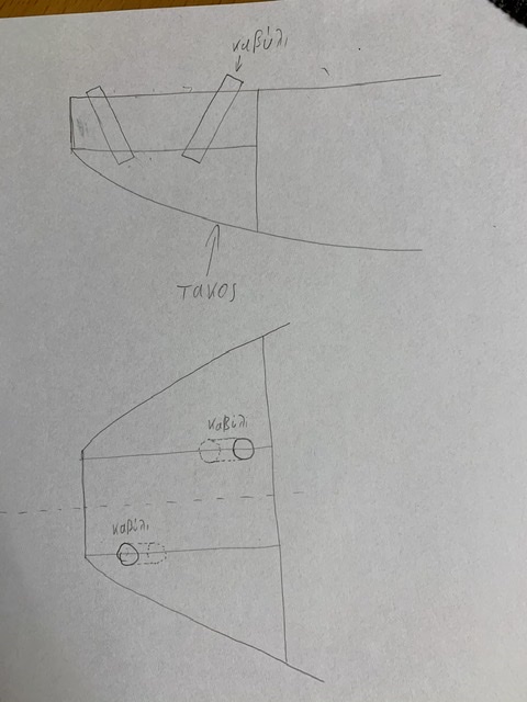

Αποστολή από: Λάμπρος Σταυρίδης στις Οκτωβρίου 05, 2020, 11:49:47 πμ
Φίλε Σάββα , νομίζω ὅτι δέν χρειάζεται νά κλείσης τήν τρύπα τῆς βίδας , ἀφοῦ αὐτή θά φύγη , γιατί θά σκεπαστῆ , ὅπως λές .
Ἀλλά , ἐπίτρεψέ με διαφωνήσω μέ τά καρφιά . Γιατί , ἄν μέ τήν τάση τῶν χορδῶν δέν ἀντέξη ἡ κόλλα καί σπάση , δέν θά ὑπάρχη , οὔτε ἡ ἀνάποδη κωνικότητα πού δίνουμε συνήθως στήν ἐγκοπή τοῦ τάκου , οὔτε καί τό " δάγκωμα " τῶν βιδῶν στόν τάκο , ὅπως σοῦ προανέφερα , πού θά κρατήσουν τό μόρσο μήν σηκωθῆ πρός τά πάνω , καί τά καρφιά θά ὑποχωρήσουν εὐκολώτατα .
Ἀλλά πρίν πράξης , περίμενε νά σοῦ ποῦν καί οἱ πιό ἔμπειροι .
Αποστολή από: konsaw στις Οκτωβρίου 05, 2020, 02:40:34 μμ
Αυτα θα βαλω
https://www.google.com/search?q=holzd%C3%BCbel&tbm=isch&source=iu&ictx=1&fir=tKb_amREYydNrM%252C9HtNsFytK3LPFM%252C%252Fm%252F086sx7&vet=1&usg=AI4_-kR4juEw0i09Xur2bDfvkkrmNtr96w&sa=X&ved=2ahUKEwja1q6Iip3sAhUTrHEKHV5yBKIQ_B16BAgLEAM#imgrc=tKb_amREYydNrM (https://www.google.com/search?q=holzd%C3%BCbel&tbm=isch&source=iu&ictx=1&fir=tKb_amREYydNrM%252C9HtNsFytK3LPFM%252C%252Fm%252F086sx7&vet=1&usg=AI4_-kR4juEw0i09Xur2bDfvkkrmNtr96w&sa=X&ved=2ahUKEwja1q6Iip3sAhUTrHEKHV5yBKIQ_B16BAgLEAM#imgrc=tKb_amREYydNrM)
Έτσι όπως το εχω σκοπώ να τα βαλω πρέπει να κραταη της τάσεις στης τρις κατευθύνσεις.
Αποστολή από: Λάμπρος Σταυρίδης στις Οκτωβρίου 05, 2020, 02:49:55 μμ
'Εδῶ ἔκανα λάθος : δέν δίνουμε ἀνάποδη κωνικότητα , ὅπως ξέρεις , ἀλλά τραπεζοειδῆ μορφή καί στό μόρσο ( πιό σωστά δίνουμε τέτοιο σχῆμα στό μόρσο , ὥστε ἡ ἐγκάρσια διατομή του νά εἶναι ἰσοσκελές τραπέζιο ) καί στό κούφωμα τοῦ τάκου , συμπληρωματική τοῦ πρώτου : ἀρσενικό - θηλυκό .
Αὐτό τό ἔγραψα γιά τόν ὀρθότητα τῶν ὅρων , εἰδ' ἄλλως σίγουρα ἔχεις καταλάβει τί ἐννοῶ καί μέ τό προηγούμενο μήνυμα .

Αποστολή από: ΖΑΡΚΑΔΑΣ ΚΩΣΤΑΣ στις Οκτωβρίου 05, 2020, 07:10:00 μμ
αληθεια .....γιατι δεν εκανες τραπεζοιδες μορσο οπως κανουν ολοι?
Ειναι κριμα η πολυ ομορφη δουλεια σου να παει στραφι
Αποστολή από: konsaw στις Οκτωβρίου 05, 2020, 07:21:04 μμ
Είναι μια άλλη μέθοδο που δήθεν είναι πιο Κάλι και πιο εύκολη.
Το άκουσα πρώτα από των Γιώργο όπως έγραψα αρχικά και τυχαία το ειδα και σε φώτο από επαγγελματία.
Περιμέντε λίγο να την τελειώσω.
 :040:
Απλά δεν είμαι σίγουρος αν συνεχίσω πρώτα με το καπάκι.
Θα το σκεφτώ λιγάκι και βλέπουμε.
Έτσι και αλλιώς έκανα κιόλας μια πατάτα που πρέπει να την καλύψω με την γραβάτα....

ποιος επαγγελματιας κανει ισια ενωση? Εγω νομιζω κανενας δεν θελει να πεταγετε απο τον υπνο του βραδιατικα
Αποστολή από: Μάνος Τουρπάλης στις Οκτωβρίου 08, 2020, 02:35:51 μμ
σχετικά με την ένωση με ορθές πλευρές, δεν έχω κάνει ποτέ και δεν έχω άποψη. Ο νικόλας fereos πάντως έτσι τις κάνει και το υποστηρίζει σε σχετικό θέμα (δεν το βρήκα όμως).
Αυτό που θέλω να επισημάνω είναι ότι ο,τιδήποτε άλλο μπει - όπως οι καβίλιες (ξυλόκαρφα τα λέει ο Σάββας) - αν εξέχουν του μόρσου πιιθανόν να δημιουργούν πρόβλημα σε μελλοντική επισκευή. Σε "απλή" τυπική εφαρμογή, οι πλευρές του μόρσου (ορθές ή λοξές) είναι επίπεδες και με άτμιση χαλαρώνει η κόλλα και το μπράτσο βγαίνει συρταρωτά χωρίς να εμποδίζεται. Αν υπάρχει καβίλια που έχει μπει ενδιάμεσα με τρόπο που εμποδίζει την εξαγωγή, θα πρέπει να κοπεί - απλώς το σημειώνω. Απεύχομαι την προοπτική επισκευής, αλλά ποτέ δεν ξέρεις.
Αποστολή από: konsaw στις Οκτωβρίου 08, 2020, 08:43:30 μμ
Σε τη είδος επισκευής πρέπει να λύσεις το μανίκι από το σκάφος χωρίς να καταστρέψεις το μανίκι;
Αποστολή από: john 2004 στις Οκτωβρίου 09, 2020, 01:55:40 πμ
Ελα βρε Μανο αυτα ειναι ευκολα να τα βρεις, αρκει να θυμασαι δυο τρεις κουβεντες απο την συζητηση.  Το ειχε ζητησει ο βαγγελης και το ειχε περιγραψει- οπτικοποιησει ο Κυριος Φερεος.
http://www.luthier.gr/index.php?topic=1536.30 (http://www.luthier.gr/index.php?topic=1536.30)
Αποστολή από: Μάνος Τουρπάλης στις Οκτωβρίου 09, 2020, 08:35:20 πμ
όταν λέμε "πήρε από τάκο", όταν έχει χαλαρώσει η ένωση και θέλει αλλαγή. Ο Δεκαβάλας στη Θεσσαλονίκη λέει ότι είναι η πιο συχνή επισκευή που του ζητάνε (όχι σε δικά του όργανα, αυτό εννοεί, ότι κάνει καλή ένωση).
Και το πρόβλημα δεν είναι να μην καταστρέψεις το μανίκι, από τα δυο το μανίκι είναι που ξαναγίνεται πιο εύκολα, το ζήτημα είναι να μην καταστρέψεις τον τάκο για να το βγάλεις, γιατί εκεί πιθανόν να έχεις πράγματι "θέμα".
Όλα αυτά με καλή πρόθεση τα λέω, κι εγώ έχω κάνει μια τέτοια επέμβαση με καβίλιες γιατί δεν μου άρεσε το ξύλο του τάκου, δες τις φωτο στην απάντηση #1
http://www.luthier.gr/index.php?topic=3577.msg62545#msg62545 (http://www.luthier.gr/index.php?topic=3577.msg62545#msg62545)
άλλαξα μανίκι σε παλιό όργανο, το παλιό μανίκι βγήκε με ζέσταμα αλλά ο τάκος ήταν πολύ σαθρός και στο νέο μανίκι έβαλα και καβίλιες. Αυτό δεν μπορεί να βγει με ζέσταμα, ξέρω τι με περιμένει (ή όποιον άλλον ασχοληθεί):
Παρόλη την ενίσχυση στον τάκο εξακολουθούσα να μην αισθάνομαι σίγουρος για τον τάκο κι έτσι έβαλα και καβίλιες. Αν ποτέ χρειαστεί να βγει το μάνικο, θα βρίζω ολημερίς.

Αυτό το «πήρε από τάκο» δεν το έχω δει ξανά.
Τη ακριβός συμενει αυτό;
Αποστολή από: Μάνος Τουρπάλης στις Οκτωβρίου 09, 2020, 09:20:19 πμ
χαλάρωσε η ένωση, ξεκόλλησε το μανίκι από τον τάκο. Όχι τόσο ώστε να πάει βόλτα μόνο του  ;D, αλλά όσο χρειάζεται για να μη μπορείς να παίξεις.
Αποστολή από: konsaw στις Οκτωβρίου 09, 2020, 09:32:03 πμ
Ο Γιώργος λέει πως δεν ξεκολλάει η ένωση με της καβύλες ετσι όπως θα της βάλω.
Μόλις ευκαιρήσω θα κάνω ένα σκίτσο.
Αποστολή από: Μάνος Τουρπάλης στις Οκτωβρίου 09, 2020, 09:37:24 πμ
βρε δεν λέω ότι ΘΑ χαλαρώσει η ένωση, λέω ότι ΑΝ ΠΟΤΕ χαλαρώσει να είσαι έτοιμος για εγχείρηση
Αποστολή από: Μάνος Τουρπάλης στις Οκτωβρίου 09, 2020, 09:45:42 πμ
επι τη ευκαιρία, αν και άσχετο με την κατασκευή σου, εμένα μ΄αρέσει αυτή η τεχνική, με κάθετη σφήνα στη μέση.
Ανοίγει το αρσενικό προς τα "μάγουλα" του θηλυκού - με τρόπο που δεν μπορείς να κάνεις αλλιώς, ούτε καπλαμάδες ούτε τίποτα  - και ...τέλος. Βράχος.
δεν ξέρω αν το 'χω πει, εμένα μ΄αρέσει πάρα πολύ να κάνω την ένωση, με ξεκουράζει πραγματικά. Και δεν θέλω να την κάνω με ρούτερ, χάνω την εργοθεραπεία. Μπορεί να τυρρανιέμαι μια μέρα ολόκληρη, αλλά όσο συχαίνομαι να τρίβω, τόσο μπορώ να ασχολούμαι με τις ενώσεις (και στις κιθάρες το ίδιο)

Αποστολή από: konsaw στις Οκτωβρίου 09, 2020, 10:38:50 πμ
Έκανα το σκίτσο
Αποστολή από: Γιωργος π στις Οκτωβρίου 09, 2020, 10:56:51 πμ
Πιστεύω δεν θα έχεις πρόβλημα έτσι, μια χαρά μου φενεται .
Τι κολλα βάζεις στην ενωση;
Αποστολή από: konsaw στις Οκτωβρίου 09, 2020, 11:50:54 μμ
Με tide bond κολλάω την ένωση.
Έκανα της τρύπες για της καβυλες.
Πατησα της καβύλες μέσα.
Τώρα πρέπει να στεγνώσουν και μετά πρέπει να κοπούν σύριζα.

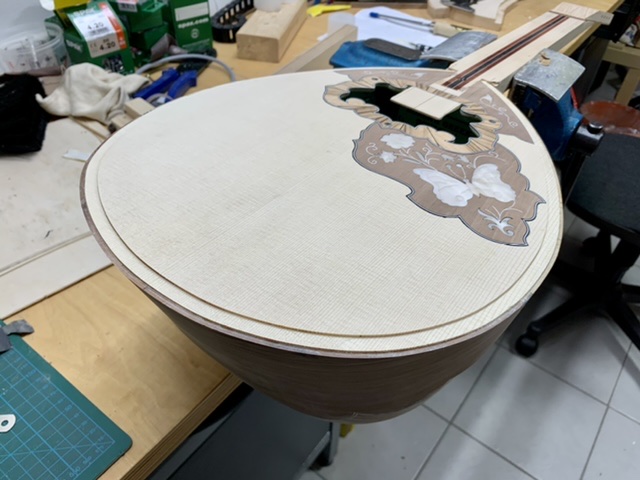

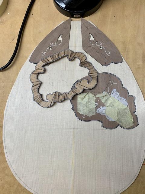

Κολληθήκαν τα δυο κομμάτια του καπακιού και σκάλιθηκαν η φιγούρες χορις ροζέτα.
Αποστολή από: konsaw στις Οκτωβρίου 12, 2020, 08:18:54 μμ
Κόπηκαν η καβύλες και τελείωσα το μορσο.
Μπικαι και η ροζέτα.

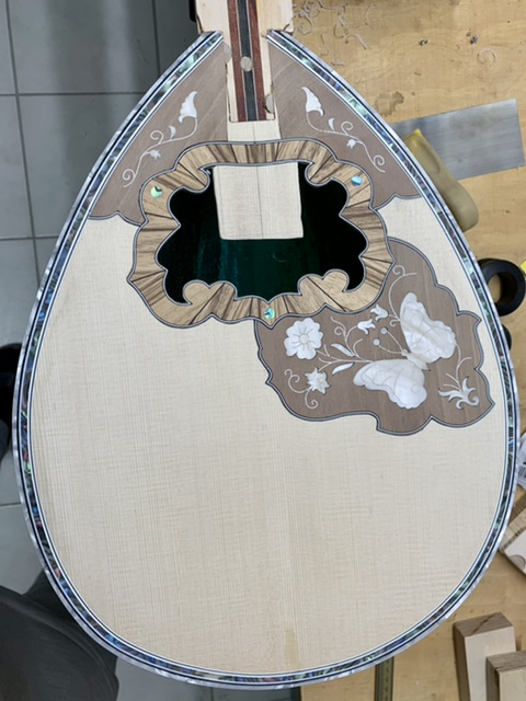

Αποστολή από: konsaw στις Οκτωβρίου 24, 2020, 05:31:04 μμ

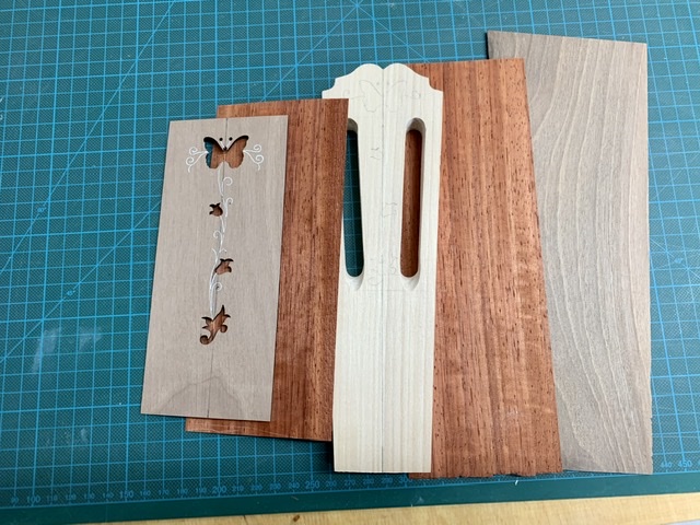

Ετοιμάζομαι για ένα workshop που θα κατασκευάσω ένα CNC Router γιαφτο δεν έκανα μεγάλη πρόοδο.
Αλλά κόνταινα της καβύλες, μπήκαν η φιγούρες, ξυλοσα τα άσπρα φιλέτα από την ταστιερα και κόλλησα πέρλα ασετοπαστα και κόλλησα της ενίσχυσεις για την τριπα και την ενοσι του καπακιου

Σάββα στο εργαλειακι τις dreamel για τις δουγιες πως  ρυθμιζεις το βαθος; πήρα και εγώ τελικά
Αποστολή από: konsaw στις Νοεμβρίου 07, 2020, 03:28:10 μμ
Έλα Γιώργο, έβαλα μια βιδούλα για να ρυθμίσω το βάθος
Πρέπει όμως να λεπτύνεις το πριόνι αλιώς θα γίνουν πολύ παχιά τα χαράγματα.
Κανε πρόβες σε λυγισμένες δουγες. Να βγάλεις προτα το κόλπο πως χαράζεις. Πρέπει γρήγορα να το κάνεις. Αλιώς τα γίνουν πάλι φαρδιά χαράγματα.

Αποστολή από: Γιωργος π στις Νοεμβρίου 07, 2020, 05:41:10 μμ
Ωραία... Αλλά από ότι καταλαβαίνω είναι σταθερό..
Δηλ δεν μπωρεις αν θέλεις να το κάνεις πιο βάθη ή πιο ρηχό.;
Αποστολή από: konsaw στις Νοεμβρίου 07, 2020, 05:42:54 μμ
Σοστα! Αλλά μπορείς να βάλεις αλου την βίδα η να την βγάλεις
Αποστολή από: Γιωργος π στις Νοεμβρίου 07, 2020, 05:44:50 μμ
Τον δισκο με τι τον τροχισες;; με λιμα;

Αποστολή από: konsaw στις Νοεμβρίου 07, 2020, 08:43:33 μμ
Σε γιαλοχατο έτριψα της δυο πλευρές.
συμφωνω με τον Παπαβλαχοπουλο εκατο τοις εκατο.Αλλο θα ρωτησω................η βιδα θα βγει?
Ναι θα βγει. Δεν πιστεύεις να κρατήσει χορεις;

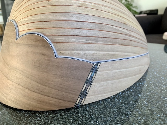

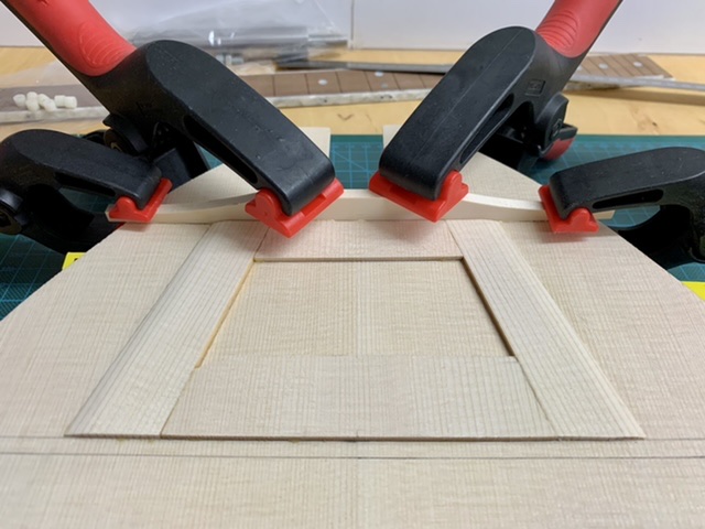

Αποστολή από: konsaw στις Νοεμβρίου 26, 2020, 12:17:11 πμ
Το CNC ρουτερ λειτουργεί επιτέλους....
Προετοίμασα τα καμάρια για να έχω την κλίση τέλια.
Και κολλήθηκε το πρώτο καμάρι.

Αποστολή από: konsaw στις Δεκεμβρίου 01, 2020, 11:15:44 μμ
Και συνεχίζεται το θέμα...
Κολληθήκαν τα καμάρια, διαμορφώθηκαν και η τριπα άνοιξε.
Και έγινε ο γάμος  {celebrate004}
Αύριο θα λύσω τα λάστιχα

Αποστολή από: konsaw στις Δεκεμβρίου 03, 2020, 10:00:31 μμ
Πέτυχε ξανά ο γάμος.
Και ξανά φώτο με τα ίδια ρούχα εργασίας  ;D
Και τα αυλάκια για τα φιλετάκια έτοιμα.

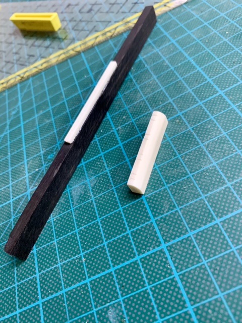

Συνέχισα με τα φιλετάκια.

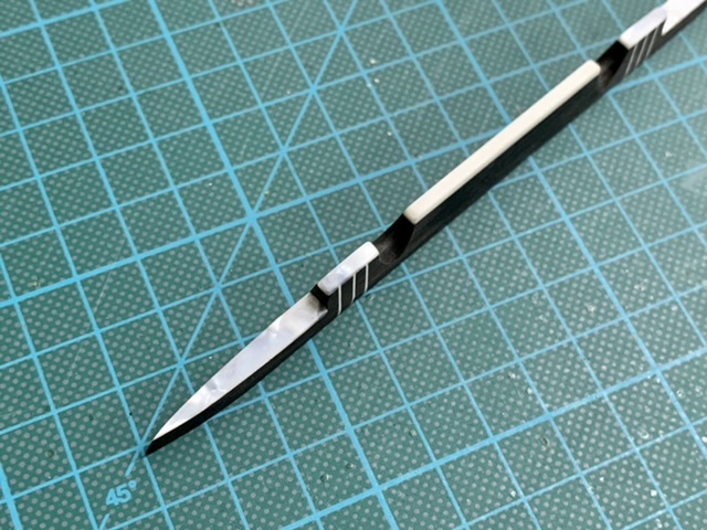

Αποστολή από: konsaw στις Δεκεμβρίου 18, 2020, 08:51:51 μμ
Σας ευχαριστώ Γιώργο και Κώστα.
Αλλά αν κρατήσει αυτή η ένωση θα την ξανακάνω.
Μου άρεσε αυτή η ένωση.
Συνέχεισα...
Κόλλησα ταστιερα, έφερα το μανίκι στο πάχος και πλάτος που θέλω.
Και η διαμόρφωση του μάνικα άρχισε.
Αποστολή από: ΖΑΡΚΑΔΑΣ ΚΩΣΤΑΣ στις Δεκεμβρίου 18, 2020, 08:58:14 μμ
Αυτη η ενωση ειναι λαθος και θα κανω μια προσπαθεια να σου εξηγησω.Αν για καποιο λογο πρεπει να βγει το μανικο ( Ας πουμε γιατι εσπασε) θα πρεπει να ξεβρακωσεις ολοκληρο το οργανο για να το βγαλεις.Δεν ειναι τυχαιο που εδω και τοσα χρονια ολοι κανουν το κλασικο τραπεζοειδες μορσο.Απο κει και περα εσυ κανε οτι σε βολευει

Αποστολή από: konsaw στις Δεκεμβρίου 27, 2020, 06:33:57 μμ

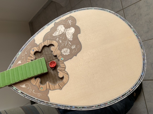

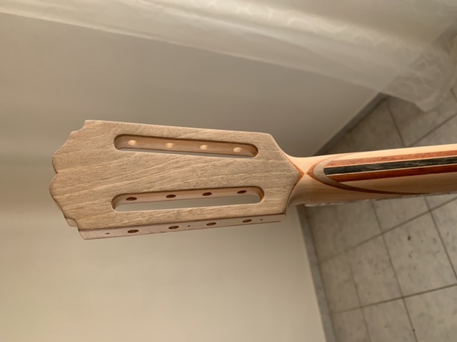

Συνεχίζουμε...
Τελείωσε το μανίκι και κόλλησα της φιγούρες στο καράολο.

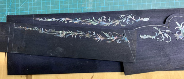

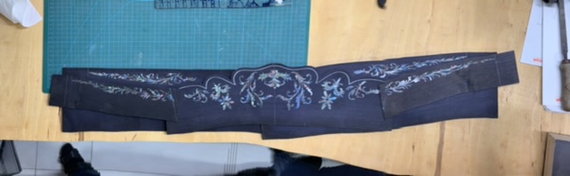

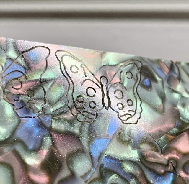

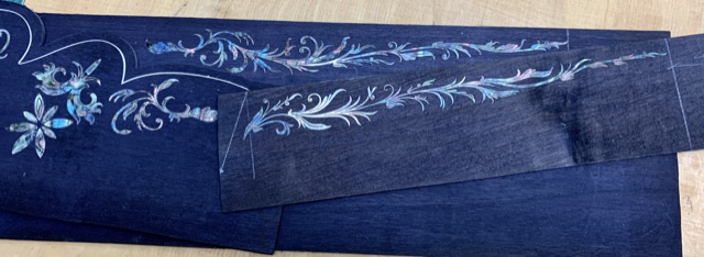

Τελιοσαν η φιγούρες
Έκανα μια πρόβα στο CNC.
Την μικρή πεταλούδα

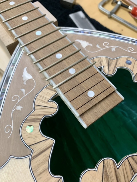

Δε μου λέτε.... εσείς τα τελευταία τρία ταστα πως τα πατάτε μέσα στην ταστιερα;

Εκεί Σάββα βάζεις πιο στενό τάστο (πιο μικρό νούμερο δηλαδή) ....και το κάνεις όπως λέει ο Στέλιος ή του κάνεις εσύ λίγο δόντι από κάτω για να σφηνώσει κάπως μέσα στην ταστιέρα με πολύ ελαφρύ χτύπημα με το πλαστικό  σφυράκι.
Αποστολή από: Νάσος στις Ιανουαρίου 01, 2021, 11:50:34 πμ
Πολύ ωραίο Σάββα μπράβο!
Κάποια στιγμή να μας δείξεις και το Cnc
Ρε μαστόρια γιατί δεν κολλάτε την ταστιέρα αφού την ετοιμάσετε πρώτα κομπλέ με τα τάστα?
Αποστολή από: konsaw στις Ιανουαρίου 01, 2021, 12:03:52 μμ
Χρόνια Πολλά σε όλους
ευχαριστώ πολύ Νάσο!
Θες να ανοίξω καινούργιο θέμα για το CNC;
Στα μπουζούκια πάντα βλέπω να βάζουν τα ταστα μετά το κόλλημα...
Πιστεύα πως έχει κάποιο λόγω που το κάνουν έτσι.
Αποστολή από: Γιωργος π στις Ιανουαρίου 01, 2021, 10:46:08 μμ
Μια φορά δοκίμασα να το κάνω έτσι (να βάλω ταστα πριν κολλήσω την ταστιερα) το αποτέλεσμα ήταν να πάει η ταστιερα πίσω (έγινε σαν τοξο) και μετά ήταν πολύ δύσκολο να την κολλήσω στο μανίκι.  Στο τέλος έβγαλα τα ταστα και την κόλλησα χωρίς ταστα.
Αποστολή από: konsaw στις Ιανουαρίου 01, 2021, 11:24:50 μμ
Μπικαν τα ταστα (χορις στρώσιμο)

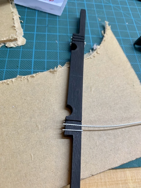

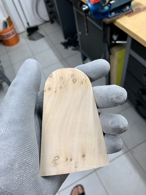

Αλλά, ετοίμασα των καβαλάρη.
Αποστολή από: Silvestro στις Ιανουαρίου 18, 2021, 05:29:19 πμ
μπραβο ρε σαββα πολυ ομορφος ο καβαλαρης!
μου αρεσε και τα ασπρα φιλετακια που εβαλες αλλα πως ειναι και απο πισω δεν καταλαβα, χαραξες και απο εκει;και αν ναι πως δεν κοπηκε το ξυλο αφου χαραξες απο μπροστα.
μηπως τον ζυγισες να δεις ποσο ειναι;
Αποστολή από: konsaw στις Ιανουαρίου 18, 2021, 07:39:21 πμ
Ναι απ' της δυο πλευρές χάραξα και από πάνω.
Περιπου ετσι:
Όχι δεν το ζύγισα. Δεν έχω ζυγαριά με αυτή την ακρίβεια.
Αποστολή από: George45 στις Ιανουαρίου 24, 2021, 09:15:28 μμ
Σαββα αθτο που λες μην το κανεις στο καπακι.καντο στο υπολιπο ορφανο.μην βαζεις πολυ λουστρο στο καπακι δεν θα παιζει.
Αποστολή από: konsaw στις Ιανουαρίου 24, 2021, 10:10:34 μμ
Και στο τελευταίο έτσι το έκανα...
καλά πιγε. Πρέπει να δοκιμάσω.
Αν είναι πολύ λούστρο που κόβει την φωνή ακούγετε αν απλά χτυπάς με το δάχτυλο στο καπάκι;
Αποστολή από: George45 στις Ιανουαρίου 24, 2021, 10:33:01 μμ
Δεν ξερω αν γινεται αυτο που λες με το δακτυλο.οσο ποιο λιγο βερνικη εχει στο καπακι τοσο ποιο καλα θα παιζει.!!!!
Αποστολή από: George45 στις Ιανουαρίου 24, 2021, 10:35:59 μμ
https://youtu.be/oJ8E8e1UMJo
Κοιτα αυτο το βιντεο.
Αποστολή από: Γιωργος π στις Ιανουαρίου 24, 2021, 11:49:40 μμ
Κονσαο... μια καλοπροαίρετη παρατήρηση θα σου κάνω....
Τα βερνίκια που βλέπω είναι σαν τα δικά μου πριν από καιρό που δεν ήξερα...
Πιθανόν να ρίχνεις εσύ η ο μάστορας που το πήγες πολύ ποσότητα βερνικιου σε λίγο χρονικό διάστημα...
Βλέπω φουσκάλες και τρεξίματα...
Καλύτερα ρίχνε λίγη ποσότητα  και πολλά χέρια... παρά 1ή2 χέρια και πολύ ποσότητα .
Δεν προλαβαίνει να εξατμιστεί.
Δεν ξέρω πολλά από βερνίκια.
Αλλά βλέπω ίδια πράγματα με αυτά που είχα και εγώ.

Ανάμεσα ετοίμασα φιγούρες για σκάφος βαμμένης καριδιάς.

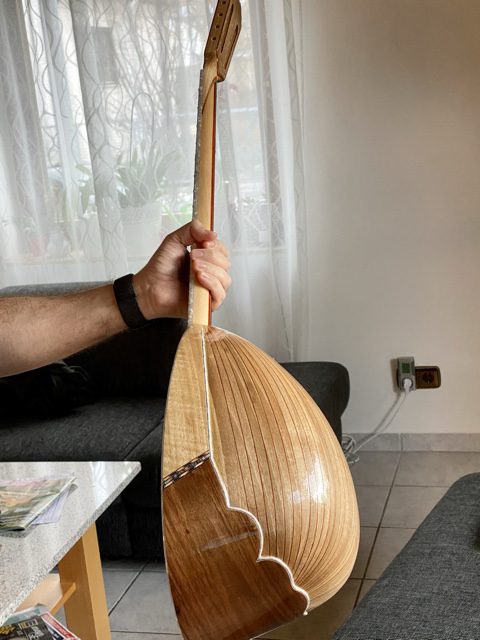

Αποστολή από: konsaw στις Απριλίου 20, 2021, 02:26:04 μμ

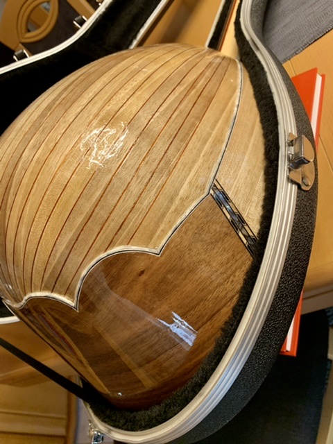

Ολοκληρώθηκε και η δεύτερη κατασκευή μου.
Εδώ μια ηχητική πρόβα που ηχωγρφηστικε με το κινητό μου.
Όχι, εγώ δεν το παίζω  ;)
https://youtu.be/QF_r1UeNJNI
Και κάποια φωτο.

η μονη διαφορα ειναι οτι εγω χρισιμοποιεισα φιγουρες του Γιαννη που της ετιμασαι με laser
