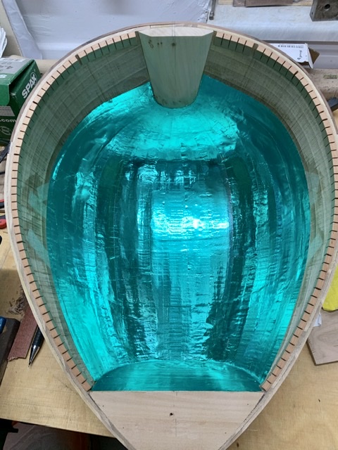

Ξέρω ότι τώρα θα με μαλώσει ο Κώστας.
Έβαλα πάλι από μέσα γυαλί για ενίσχυση τον δουγον.
Όχι τόσο πολύ όπως τελευταία φορά, αλλά με αραιή ψαρώκολλα.
Και δεν άνοιξε το σκάφος
χαιρετίσματα
Σάββας
