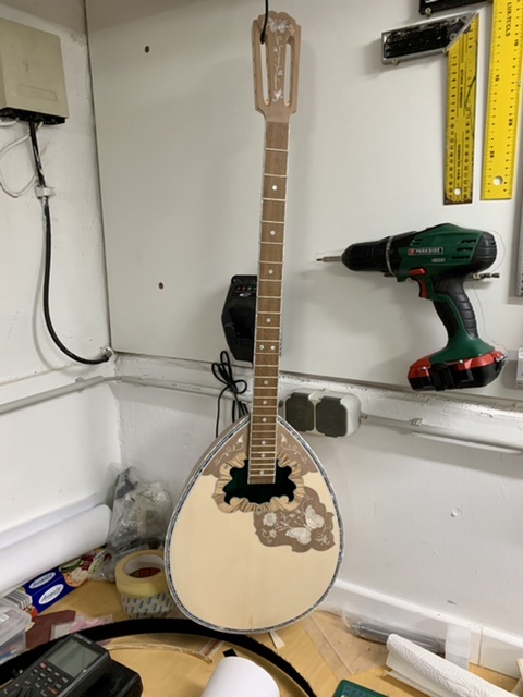

« Απάντηση #139 στις: Ιανουαρίου 09, 2021, 06:28:58 μμ »
Στοκαριστικε και τριφτηκε το όργανο.
Το έδωσα στον για πρώτο χέρι λούστρο.
Εδώ η φωτογραφίες λίγο πριν το παραδώσω.
χαιρετίσματα
Σάββας

« Απάντηση #140 στις: Ιανουαρίου 09, 2021, 06:31:52 μμ »
Σάββα εχεις εξελιχθεί πολύ.
Μπράβο σου, όμορφη και καθαρή δουλειά.
