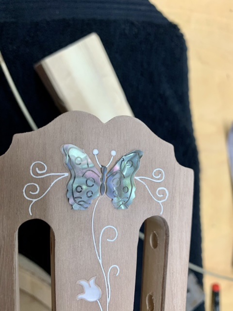

Δεκεμβρίου 30, 2020, 01:06:48 πμ »
Παράθεση από: Μάνος Τουρπάλης στις Δεκεμβρίου 28, 2020, 08:31:23 πμ
αυτή η πλεξούδα πίσω πολύ μου άρεσε... χρόνια πολλά Σάββα!
Νά’σαι καλά Μάνο.
Την ηδεα την είχα άπω των Στεργο.
Τελιοσαν η φιγούρες
Έκανα μια πρόβα στο CNC.
Την μικρή πεταλούδα
χαιρετίσματα
Σάββας

Δεκεμβρίου 30, 2020, 10:48:27 πμ »
Ομορφη δουλεια Σαββα.
Δινεις βαση στην λεπτομερεια.
