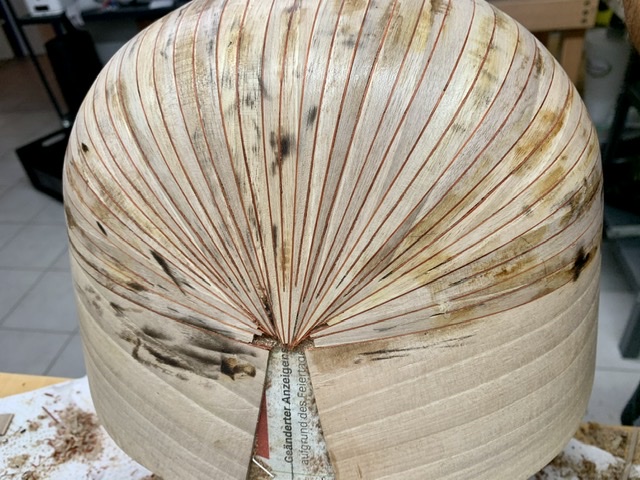

Ωραίο έγινε..
Τώρα πως θα τις χαραξεις;  έτσι όπως είναι ή  δεν θα χαράξεις σε αυτο;

Χάραξα σήμερα :)
χαιρετίσματα
Σάββας

Στέλιο, είχα σημαδέψει Της γραμμές προτα.
Αλλά σε μια δουγα μου ξέφυγε...
έχει ένα κύμα....
αναρωτιέμαι αν διορθώνετε η αν αφήσω το κύμα όπως είναι.
Φενεται;
Εγώ το βλέπω επιδι το ξέρω...
χαιρετίσματα
Σάββας

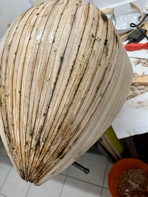

Τα πρώτα φιλετάκια κολληθήκαν.
χαιρετίσματα
Σάββας
Απ: [κατασκευη] konsaw no 2 τετράχορδο
« Απάντηση #40 στις: Αυγούστου 28, 2020, 10:18:14 μμ »
Μια φορά δοκίμασα να κάψω την κολλα με κουτάλι ζεστό και να κολλήσω τις δουδιες
(κανονικές τότε όχι ψευτικες)
Αλλά δεν τα κατάφερνα....  Η κολλα ελινε έβγαζε μπουρμπουλήθρες  αλλά δεν κρυσταλωνε όπως λένε...
Με αποτέλεσμα να μην κολλάει και φεύγουν τα φιλέτα από την θέση τους.
Από τότε τα λιγιζω και τα κολλάω χωρίς να την κάψω...
Αλλά έτσι όπως τα βλέπω τα δικά σου είναι πιο εύκολα που τα καταφέρνεις.

Θα μπορούσες να πάρεις και ένα παλιό λεπτό σκαρπελο, να το βάζεις. Σε φοτιά και να καις την κόλλα.

Τελείωσα της ψευτοδουγες.
Αργότερα θα θέλουν λίγο στοκαριζμα.
Κατάλαβα ότι για εμένα είναι καλύτερα να κολλάω ένα ένα τα φιλετάκια.
Στην αρχή έβαλα περισσότερα αλλά με δυσκόλευε η κόλλα που στέγνωνε.
χαιρετίσματα
Σάββας
