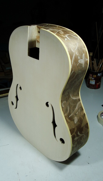

πλακα-πλακα, εριξα ενα ψευτογυαλισμα στο λευκο ιπποτη, ετσι, μπας και παει καλα ο μηνας...
Τίτλος: Απ: Φωτογραφίες και Βίντεο από Εργαστήρια : Ιούλιος 2020
Αποστολή από: Ιωσήφ Τορρένς στις Ιουλίου 01, 2020, 09:33:58 μμ
"Ομορφάντρας" ο λευκός ιππότης σου !   :)
Πολύ σωστά λέει ο Νάσος ότι εσύ ξεπετάς τις κιθάρες σαν φασόλια !
Είδες τι ωραία που φαίνεται η ενίσχυση που διατρέχει το τακούνι,
το μπράτσο και το καράολο ? Σε συνδυασμό και με το σκούρο περιθώριο γύρω
γύρω από το σκάφος ...  Ταμάμ !  που λέει κι ο Μάνος !

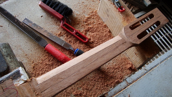

Αποστολή από: Μάνος Τουρπάλης στις Ιουλίου 03, 2020, 09:54:55 πμ
καλημέρες στην εκλεκτή ομήγυρη!

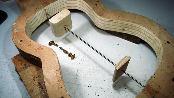

στην καινούργια κιθάρα σκοπεύω να βάλω την βέργα με ρύθμιση του άλλεν από "πάνω" (καράολο, headstock).
Βέβαια το αποφάσισα κάπως αργά (με κομμένο το καράολο) κσι μου βγήκε λίγο η πίστη μέχρι να φέρω την γεωμετρία όπως ήθελα (γίνεται μεγάλο στριμωξίδι πάνω από το κόκκαλο που αρχίζουν οι σχισμές) - και να μου αρέσει κιόλας. Τέλος πάντων τώρα μ΄αρέσουν (σχεδόν) όλα, έχω όμως μιαν ερώτηση
προς τοποθετούνετες βέργες με αυτόν τον τρόπο:
το κανάλι για το άλλεν - για μια ακόμα φορά - το έκανα μακρύτερο απ' ό,τι βλέπω να το κάνουν στο ιντερνετ. Θα μου πεις "και γιατί δεν τόκανες όπως το βλέπεις" ?
Επειδή μια φορά άλλαξα βέργα σε μια διαλυμένη Harley Benton, και την άλλαξα χωρίς να αφαιρέσω ταστιέρα τραβώντας την από πάνω. Δεν θέλω να αφσιρέσω αυτήν την δυνατότητα κι έτσι έχω ένα θέμα. Δυστυχώς δεν μέτρησα τότε, έχω φωτογραφίες αλλά δεν βοηθάνε και πολύ, καθώς είναι βγαλμένες ενώ έχω αρχίσει το τράβηγμα και δεν βλέπω την διαμόρφωση του καναλιού
εδώ στην f holes που το τράβηξα μέχρι έξω και σβήνει στην κλίση. Εδώ δεν με πειράζει, λόγω καράολου "παντόφλας" μπορώ να κάνω μεγάλο καπάκι
(http://www.luthier.gr/index.php?action=dlattach;topic=3899.0;attach=53881;image)
στην καινούργια το σταματάω μεν πριν να βρω την κλίση, αλλά πάλι μακρύ μου φαίνεται. Στην φωτο παρακάτω έχω χαρταινία εκεί που τελειώνει το κανάλι και μια μικρότερη εκεί που δεν θα εμπόδιζε το άλλεν να μπει. Θα μπορούσα θεωρητικά να το σταματήσω εκεί, αλλά δεν ξέρω αν πρέπει να είναι φαρύ όσο το κεφάλι της βέργας (εδώ είναι στενότερο μετά το κόκκαλο, όσο η βέργα 6 χιλ. - και όχι όσο το κεφάλι 10 χιλ.)
Που το σταματάτε (όσοι κάνετε) και με τι φάρδος / βάθος ?

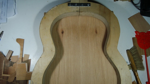

Αποστολή από: songless_bird στις Ιουλίου 03, 2020, 11:39:28 μμ
Δύο ωριτσες αλλά βγήκε χωρίς ζημιά στο μανίκι περιμετρικά . Τώρα πρέπει να φτιάξω μια ταστιέρα μια ιδέα μεγαλύτερη ώστε μετά το κόλλημα με λιγο τρίψιμο να έρθει πρόσωπο πάλι .
Η ταστιέρα μπορεί να παραμορφώθηκε από το ζέσταμα και τράβηγμα αλλά την υποψία στρέψης την έχει .
Είναι καλή ιδέα να βάλω τώρα ακόμη μια κόντρα ανάμεσα στις άλλες δυο τώρα που είναι ευκαιρία ; Πήρα μια wenge 6μμ. Το κενό ανάμεσα στις δύο άλλες είναι 12μμ.(https://uploads.tapatalk-cdn.com/20200703/cfdb34c2c91f02022229de55ff9a1a31.jpg)(https://uploads.tapatalk-cdn.com/20200703/d761472cc476cd1da7dc5e1c6f9762a0.jpg)(https://uploads.tapatalk-cdn.com/20200703/ca64283850f326595317ba6a8b67fa38.jpg)

Αποστολή από: Silvestro στις Ιουλίου 04, 2020, 06:34:53 πμ
μην αφησεις πολυ τις χαρτοταινιες στο σωμα.
βγαλε τες.
πρεπει να δεις κ το μανικι, ειναι οκ η εχει παρει καθολου;
αν ναι, κανε ενα.... αρμ λεβελινγκ  ;D

Αποστολή από: songless_bird στις Ιουλίου 04, 2020, 09:58:31 πμ
βγαλε τες.
Το μανίκι δεν βλέπω να έχει θέμα . Ίσα ίσα που το είχα πει και στον Γρηγόρη σε προσωπικό μήνυμα ότι είχα δει μια στρέψη  και δεν ήξερα από πού είναι η οποία δεν εμφανίζεται στο μανίκι . Απλα εμένα με προβληματίζει τώρα πως θα κολλήσω την νέα ταστιέρα και αν πρέπει να βάλω επιπλέον κόντρα γιατί ο Κέδρος δεν είναι μαόνι σε αντοχές και βλέπω ότι μια ταστιέρα  μπορεί να επηρεάσει . ενώ στην πρώτη κιθάρα που έβαλα σαπελι για μανίκι είναι βράχος .

Αποστολή από: Silvestro στις Ιουλίου 04, 2020, 12:45:09 μμ
δεν ξερω δημητρη, ηδη εχεις 2 κοντρες.
τωρα αν ειναι ο κεδρος φρεσκος, ή ειναι πολυ μαλακος, ή ειναι οχι σουπερ ακτινικα κομμενος, ή ο συνδυασμος αυτων, κ το φοβασαι, μπορεις να βαλεις μια κοντρουλα στη μεση.

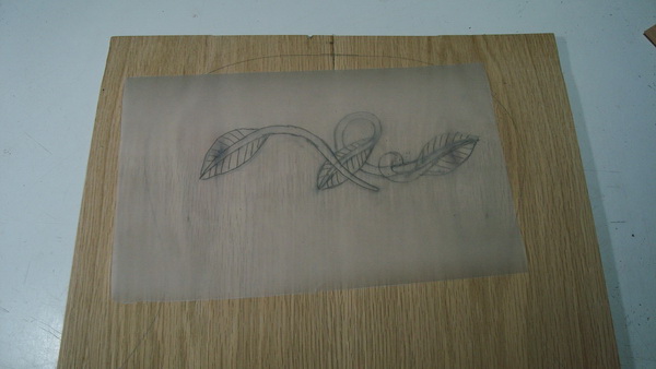

Αποστολή από: Μάνος Τουρπάλης στις Ιουλίου 08, 2020, 09:22:27 πμ

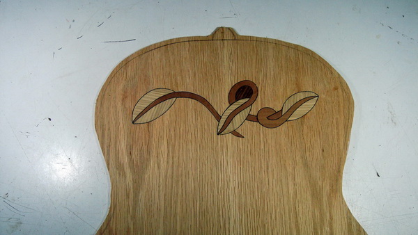

αυτήν την βάζω για τον Λάμπρο που θα το αντιμετωπίσει σε λίγο
κατά τα άλλα
κι επειδή η πλάτη (προσφορά του Στέλιου, όπως και τα πλαϊνά, και τον ευχαριστώ δημοσίως) δεν μου έβγαινε "καθαρή" στην μεγάλη κιθάρα - στην μικρή μου έβγαινε χωρίς τους ρόζους, αλλά ήθελα μεγάλη
θα επιχειρήσω να κάνω μια τσαχπινιά να τους κρύψω

Ωραία , έξυπνη η τσαχπινιά στην πλάτη !
Μου αρέσει και η γεωμετρία στο καράολο !

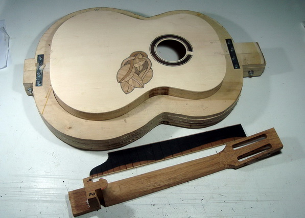

και αφου μπαινουμε σιγα-σιγα σε μοουντ ανεργιας, να λαδωθουνε κ τα σκαρπελα δηλαδης,
κανω αλλη μια κιθαρι, διοτι η 1η πηγε σε συλλογο αρχαιοελληνικης γραμματειας, και ξεμειναμε απο διακοσμηση περιξ του τζακιου  :-X
η χελωνα (βλ.διπλανο θρεντ) τη γλυτωσε τη κατσαρολα, οποτε παμε στη δοκιμασμενη - πλην ομως διαιτης  ;D-   λυση των ξυλων που εχω στην αποθηκη.
καπακι απο ελατο (κωστα7, μεγαλο θενξ) και μαονι πλατη-πλαϊνα (φιλιο, μεγαλο θενξ), οπως επισης και βραχιονες, αρκει να αγγαρεψω τον γνωστο αλεπουδιαροκορδελοβιο  :-X.... το χει παρει τωρα το κολαϊ απο την προηγουμενη, αυτη θα μου την ξεπεταξει στο αψε-σβησε... :cheesy2:

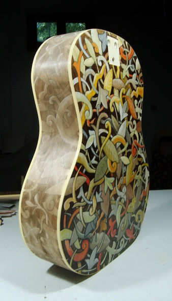

Αποστολή από: Λάμπρος Σταυρίδης στις Ιουλίου 11, 2020, 03:09:39 μμ
Φίλε Δημήτρη , συγχαρητήρια κι ἀπό μένα , γίνεται πολύ ὡραία ἡ κιθάρα !!!!
Πές μου ὅμως , αὐτές οἱ δύο κίτρινες γραμμές μεταξύ πλαϊνοῦ καί πλάτης , καί πλαϊνοῦ καί καπακιοῦ , εἶναι λευκός καπλαμᾶς πού κολλήθηκε στά πλαϊνά πρίν κολληθοῦν ἀντίστοιχα πλάτη καί καπάκι , ἤ μπῆκε ἐκ τῶν ὑστέρων ;
Αποστολή από: songless_bird στις Ιουλίου 11, 2020, 03:43:40 μμ
Ευχαριστώ. Επισκευή είναι . Την κιθάρα τη έχω παρουσιάσει . Απλά μου έβγαλε πρόβλημα η ταστιέρα και είπα να κάνω ένα γενικό ρεκτιφιε.
Είναι κορδόνι έτοιμο  μαύρο άσπρο μαύρο . Το μαύρο είναι πολύ λεπτό και δεν φαίνεται κολλητά με τον παλισανδρο .
Έφτιαξα τα φιλέτα και κόλλησα το κορδόνι στην μια άκρη . Τα πέρασα με την ξύστρα να έρθουν πρόσωπο και μετά τα λύγισα μαζί να πάρουν την φόρμα των πλαϊνών.
Υπάρχουν έτοιμα τέτοια . Αλλά επειδή έφτιαξα τα φιλέτα από περίσσευμα των πλαινων για να ταιριάζουν χρωματικά , μπήκα στη διαδικασία να κολλήσω εγώ τα κορδόνια . Αν μπορούσα θα έφτιαχνα και κορδόνια . Είναι τόσες οι επιλογές στο εμπόριο και με μικρό κόστος που το θεωρώ περιττό. Εκτός αν θες να κανεις κάτι δικό σου .

Αποστολή από: Λάμπρος Σταυρίδης στις Ιουλίου 11, 2020, 05:58:14 μμ
Φίλε Δημήτρη , ἴσως νά μήν διατύπωσα σωστά τήν ἐρώτησή μου . Ἐννοοῦσα ἄν , αὐτά τα κορδόνια , τά μαῦρο - ἄσπρο - μαῦρο , τά κόλλησες στά πάνω καί κάτω μέρος τοῦ πλαϊνοῦ πρίν κολλήσης ἀντίστοιχα πλάτη καί καπάκι , ἤ , ἀφοῦ κολλήθηκαν πλάτη καί καπάκι , ἔσκαψες αὐλάκια καί τά ἔκανες ἔνθετα μέσα σ' αὐτά ;
Αποστολή από: songless_bird στις Ιουλίου 11, 2020, 08:02:24 μμ
Αφού κολληθηκαν πλάτη και καπάκι σκαφτηκαν αυλάκια περιμετρικά για να δεχτούν τα φιλέτα με τα κορδόνια που έφτιαξα όπως περιέγραψα πιο πάνω.

Αποστολή από: Μάνος Τουρπάλης στις Ιουλίου 13, 2020, 09:48:32 πμ
... θα επιχειρήσω να κάνω μια τσαχπινιά να τους κρύψω

Αποστολή από: Μάνος Τουρπάλης στις Ιουλίου 20, 2020, 10:28:44 πμ

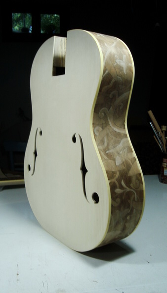

εγώ εκτός από την νέα λαϊκή ασχολήθηκα λίγο με την f holes που την είχα αφήσει "να ψηθεί". Προς μεγάλη μου ανακούφιση και ευχαρίστηση - και αφού την έδωσα σε δυο τρεις κιθαρίστες για εντυπώσεις - το πρόβλημα με το relief δεν υπάρχει πια ή αμβλύνθηκε σε τέτοιο βαθμό που δεν γίνεται αντιληπτό. Οπότε την διέλυσα και συνέχισα το βάψιμο περνώντας και το περιμετρικό κορδόνι του καπακιού. Βρήκα κι έναν χορδοκράτη με κατάλληλη απόσταση στις τρύπες και θα καταργήσω τον αυτοσχέδιο που είχε προβλήματα, λεπτομέρειες όμως θα γράψω προσεχώς στο θέμα της.
Αποστολή από: Λάμπρος Σταυρίδης στις Ιουλίου 20, 2020, 10:55:51 πμ
.....δηλαδή δουλεύεις κλεισμένος στήν ὑπόγα , μέ δυό παραθυράκια νά βλέπης λίγο φῶς καί λίγο πράσινο στήν ἀπ' ἔξω....*
.....ἡ δουλειά , μιά φορά , δέν εἶναι γιά καταδίκους.....πολύ ὡραία ζωγραφική !!! Μ' ἀρέσει πού τά σχέδια στά πλαϊνά άκολουθοῦν αὐτά τῆς πλάτης !!! Ἀλήθεια , μέ τό πινέλο τά ζωγαφίζεις , σάν ζωγράφος νά ποῦμε ;
* καί γώ στό ὑπόγειο δουλεύω......τό ὑπόγειο εἶναι τό βασίλειό μας........!!!
Αποστολή από: Μάνος Τουρπάλης στις Ιουλίου 20, 2020, 11:20:01 πμ
.... ναι, και ακούω συνεχώς το συγκρότημα "Υπόγεια ρεύματα" και το "από πίσω απ' την στρατώνα (βαρέσαν μάγκες στην υπόγα)"  ;D
ναι με μολύβι + πινέλο. Τα "είδα όλα" στα πλαϊνά, στην πλάτη καλά ήτανε που είχε επιφάνεια και στηριζόταν το χέρι, στα πλαϊνά που είναι όλα καμπύλα έκανα ταρζανιές: ή με τάκο έξω από το περίγραμμα (να πατήσει το χέρι να βγει ίσια η γραμμή) ή κρατούσα την κιθάρα ολόκληρη να κρέμεται έξω από τον πάγκο περασιά με την οριζόντια επιφάνεια ώστε να πατάει το χέρι στον πάγκο. Αναγκαστικά βέβαια, δεν θα μπορούσα να τα είχα κάνει πριν το λύγισμα όσο ήταν ίσια, με τα τριψίματα κτλ. θα εξαφανίζονταν όλα τα σχέδια. Μεγάλη ταλαιπωρία, αλλά θα το 'χω υπόψη για την επόμενη (μου άρεσε η ζωγραφική, θα το ξανακάνω) και κάτι θα βρω αφού το ξέρω τώρα. Οι Αγιογράφοι (αυτοί ακόμα χειρότερα, μέχρι που ζωγραφίζουν τις οροφές ξαπλωμένοι ανάσκελα πάνω σε σκαλωσιά, απορώ πως δεν τους έρχονται οι μπογιές στα μούτρα) έχουν ένα ραβδί που το στηρίζουν στην επιφάνεια κι εκεί πάνω (στο ραβδί) στηρίζουν το χέρι.

Μπράβο σας παιδιά!!! αυτή η κιθάρα Μάνο πάντως η ζωγραφική που έχει είναι εξαιρετικά όμορφη και καλαίσθητη,καλή συνέχεια παιδιά και καλό καλοκαίρι,(αν και είμαστε ήδη στα μισά του καλοκαιριού).
Αποστολή από: Silvestro στις Ιουλίου 20, 2020, 07:10:15 μμ
μανο, αυτο εννοουμε οταν γραφουμε "ζωγραφισες παλι"  ;D :13: :13: :13:
γεια σου ρε νικολα! καλο καλοκαιρι!
ριχνε ομως ρε αδελφε  και καμια σκαρπελια!

Αποστολή από: Stergios_lutherie στις Ιουλίου 22, 2020, 05:53:25 μμ
-   Γιώργο Κατσίγιαννη, θαύμασα το μπουζούκι σου! Το φινίρισμά του και τον «σκαστό» ήχο του. Μ’ αρέσει και η τασταριστή χροιά του που πλέον επιδιώκω και ‘γω.
Και τι δεξιοτεχνία!
Συγχαρητήρια!
-   Για τη ζωγραφιστή κιθάρα σου Μάνο, τα έχω ξαναπεί. Στο τέλος θε να ιδρύσω λέσχη θαυμαστών της! Ανοίγεις δρόμο…!
Ζήλεψα και θέλω να μάθω να κάνω και γω τέτοια πράγματα.
Στο μεταξύ έκλεισε και ένα σκάφος ακόμα -το 8ο- αυτή τη φορά από παλίσανδρο Μαδαγασκάρης και φιλετάκια σφενδάμι.
Κάπως βαρύς για παλίσανδρος ο Μαδαγασκάρης (0,9 gr/cm3) και μάλλον δύσκολο ξύλο στο δούλεμά του. Αρκετά λιπαρό για να «βουλώνει» τα γυαλόχαρτα, επίσης στομώνει τα εργαλεία, το κύρτωμα δεν γίνεται εύκολα και θέλει συνεχή ύγρανση γιατί τσακίζει.
Αλλά πολύ εύηχο ξύλο -καμπάνα- και η εμφάνισή του μ’ έχει κερδίσει. Χαλάλι οι ταλαιπωρίες…

Αποστολή από: Stergios_lutherie στις Ιουλίου 23, 2020, 04:07:37 μμ
Στέλιο, Γιάννη, Γιώργο, Γρηγόρη και Δημήτρη σας ευχαριστώ για την ενθουσιώδη υποδοχή του Μαδαγασκαροπαλισάνδρινου σκάφους και τα καλά σας λόγια.
....και μακάρι να μην βάλεις μέσα αυτή τη γάζα για ενίσχυση.
Γιάννη, κάτι πρέπει να βάλω για ενίσχυση του σκάφους εσωτερικά, έτσι γυμνό χωρίς τίποτα δεν το αφήνω. Και ‘γω δεν βρίσκω ότι η γάζα είναι σέξι, ωστόσο οι υπόλοιπες εναλλακτικές (λωρίδες χαρτιού, χρυσόχαρτο, μαυρόχαρτο, και τα σχετικά) επίσης δε μου φαίνονται ελκυστικές. Οπότε…
πως καταφέρνεις κ κάνεις τις δουγιες στο πίσω μέρος του σκάφους τόσο εφαρμοστες, ;;
Γιώργο, το μυστικό είναι η αφιέρωση χρόνου στη διαδικασία σημάδεμα-διαμόρφωση-τοποθέτηση των ντουγών αλλά και η (εκνευριστική  >:() επιμέλεια στη διαμόρφωση του τάκου.
τονικα τι λέει ο παλισανδρος Μαδαγασκάρης?
Γρηγόρη, με μια μικρή δόση υπερβολής θα πω ότι με το τάπινγκ τα προηγούμενα σκάφη μου ακούγονταν σαν τύμπανα ενώ αυτό ακούγεται πιο πολύ σαν καμπάνα. Θα περάσει αυτή η ιδιότητα και στον ήχο του οργάνου; Το ελπίζω, αλλά κάπως συγκρατημένα. Μένω με την εντύπωση ότι στα σκάφη της κιθάρας (όπου η πλάτη συντονίζεται από το καπάκι) η επιρροή του ξύλου στο ηχόχρωμα είναι πιο εμφανής αλλά στο μπουζούκι όπου έχω καταλάβει ότι το σκάφος πιο πολύ αντανακλά τον ήχο παρά συντονίζεται …θα δούμε.
Που θα βρούμε και εμείς οι πληβείοι ένα σετακι να κάνουμε κιθαρα;
Δημήτρη εδώ:
MADAGASCAR ROSEWOOD SET CLASSIC https://maderasbarber.com/tonewood/en/search?controller=search&orderby=position&orderway=desc&search_query=MADAGASCAR+ROSEWOOD+set+CLASSIC&submit_search=
Αλλά απευθύνεται πιό πολύ σε Πατρίκιους παρά σε Πληβείους  ;D

Σ' ευχαριστώ Λάμπρο!
Το χρώμα έχει και κάτι από σκούρα μελιτζάνα.
Το ξύλο δεν προέρχεται από ενιαίο μαδέρι αλλά από κομμάτια σαν κι αυτά: Madagascar Rosewood Lute Backs https://maderasbarber.com/tonewood/en/sides/2091-sides-madagascar-rosewood-700x100x35mmx2.html (https://maderasbarber.com/tonewood/en/sides/2091-sides-madagascar-rosewood-700x100x35mmx2.html)
Οπότε ναι, επιδίωξα μια εναλλάξ διχρωμία. Δηλαδή δεν είχα και πολλές επιλογές
Να πω ότι επιχείρησα και έσχισα ένα κομμάτι καπλαμά στην κορδέλλα και μου τη στόμωσε  >:(
Για να κατεβάσω το πάχος των σανίδων από τα 4 στα 2,5 χιλιοστά στενάξανε τα γυαλόχαρτα (Ρ60 παρακαλώ)
Καλύτερα λοιπόν που δεν είχα μαδέρι να κόψω. Κι εδώ που τα λέμε αμφιβάλλω αν μπορείς να βρεις έτσι εύκολα μαδέρι από παλίσανδρο Μαδαγασκάρης...

οι αδερφές στον (μ)πάγκο, χτες έβαλαν χορδές... η μια ντύθηκε, στολίστηκε, έβαλε και μακιγιάζ (βερνίκια) αλλά της λείπουν τα ηλεκτρικά της (που ακόμα δεν έχω παραγγείλει)...
η άλλη θα περιμένει καμιά βδομάδα να τραβήξουν οι χορδές και βλέπουμε
Πολύ ὡραῖες οἱ " ἀδελφές " , πολύ τίς λιμπίζομαι !!!!
Πρόσεξε μόνο , ἀπ' τό πολύ στόλισμα , μήν τίς βλεφαριάση καί τίς πλευρίση κανένα ἀπό κεῖνα τά παλιόμουτρα ( μπλιάααχχχχ!!! ) , ξέρεις , τοῦ ὑποκόσμου ντέ  , πού κυκλοφοροῦν κατά κόρον στήν ὑπόγα , καί ἔχουμε ἀναγοῦλες καί ἀνεπιθύμητα....δῆθεν ντουέτο......
Επικίνδυνα γοητευτικές οι αδελφές !    :) :)
Αποστολή από: Μάνος Τουρπάλης στις Ιουλίου 27, 2020, 02:19:10 μμ
άσε, τους ξέρω αυτούς τους παλιοχαρακτήρες ("προφητικό", παρόμοια περίπτωση το 2017 με ό,τι όργανα είχε τότε ο (μ)μπάγκος)

Κούκλες ''ζωγραφιστές'' οι αδερφές Μάνο....Μπράβο !!!

Μάνο ευτυχή πατέρα ! Καλοτάξιδες οι "κόρες " !!

κουκλαρες  :-*
μπραβο μανο!
Αυτή τη χίπισσα -με τα λουλούδια ντε- πολύ τη γουστάρω! Έχουμε κανένα κονέ να τη ...χουφτώσουμε λίγο? https://www.youtube.com/watch?v=qNGravRVQpE (https://www.youtube.com/watch?v=qNGravRVQpE)

Παράθεση από: Stergios_craftopia
φοβάμαι ότι δεν θα σου αρέσει Στέργιο - όχι σ΄εσένα μόνο, γενικά. Ούτε εμένα μ' αρέσει. Είναι πολύ μυστήριος ο ήχος, πολύ δυνατός και πολλά μεσαία. Προσπάθησα να τον φτιάξω - γλυκάνω λιγάκι πριν την βερνικώσω, τρίβοντας (λεπταίνοντας δηλαδή) το καπάκι περιμετρικά - κανα δυο πόντους από την περίμετρο. Δεν βοήθησε όμως. Υποθέτω (πρώτη τέτοια κατασκευή) ότι "έσφιξε" πολύ το καπάκι λόγω α) μεγάλης καμπυλότητας (15 ft - όσο η πλάτη) και β) διάταξης καμαριών (τα πάχη τα λέπτυνα όσο μπορούσα και δεν έβαλα καθόλου ένα εγκάρσιο από το αρχικό σχέδιο). Συν τα ευτελή υλικά (κόντρα πλακέ και το φτηνότερο καπάκι ...ever). Οψόμεθα. Πάντως διαβάζοντας σε άλλο θέμα περί καμπύλωσης καπακιού (θέμα του songless με σχόλια του Νάσου), καπάκι σκαφτό δεν κάνω με τίποτα. Αν θα κάνω επόμενη, θα μειώσω την καμπύλη και θα δω κι άλλες διατάξεις καμαριών.
Πάντως σε μαγαζί παίζεις χωρίς ενίσχυση  ;D
Νάσο, νάσαι καλά κι' ας υπερβάλεις
δεν υπερβάλει, καλά λέει. Για μουσείο - έκθεση είσαι (όχι εσύ, οι κατασκευές σου  ;D)

Αποστολή από: mikerory στις Ιουλίου 29, 2020, 08:46:35 πμ
Teaser: έκανα δοκιμή και ήδη φτιάχνω 335 με laminated 3ply καπάκια δεν έχω τελειώσει ακόμα..
Μαααααλιστα!! Laminated???? Καμια ιδιαίτερη πατέντα για το κόλλημα? Τρελό tease!

Αποστολή από: Silvestro στις Ιουλίου 29, 2020, 06:01:17 μμ
ετσι ειναι αλλοι ρακετες και βατραχοπεδιλο, κι αλλοι ιδρωκοπανε με τα κερφινγκ....
και με τα μπακ τζοϊντ... ;D
εκανα και μια "στεγνη εφαρμογη αλλα μανος"
νταξ τα βλεπω, κανενα προβλημα....  :cheesy2:
(ξεχασα: γυρισα και 2 πλαϊνα...)
τον αλλο μηνα τωρα  {celebrate010}

Άρχισαν τα όργανα. Αλλο ήθελα να κάνω στο κέντρο της ροζετας , αλλά είχε τόση δουλεια , ούτε για φυλακισμένους . Δεν μου βγήκε σε διάσταση αυτό που έφτιαξα και  ήθελα να βάλω και είχα χώρο μονο 2μμ  οπότε έβαλα ένα φιλετακι που μου ειχε μείνει από την πρώτη κιθάρα . Ταμάμ εκατσε.
Ελπίζω αύριο να βρω τον παλισανδρο που θέλω αλλιώς πάω για bubinga .

Η κατασκευή ροζέτας μου φαίνεται ότι είναι , από μόνη της , μια κανονική αυτοτελής "εργολαβία" .
Πολλή δουλειά φίλε !  Καλή αρχή !  Καλή επιτυχία !

Αποστολή από: songless_bird στις Ιουλίου 31, 2020, 09:10:35 πμ
Αν έφτιαχνα μια "κανονική" χειροποίητη κλασική ροζέτα νομίζω θα ήθελα όσο χρόνο χρειάζεται για να φτιάξω μια κιθάρα , για ένα τμήμα που είναι καθαρά αισθητικό και πολλές φορές σου ανεβαίνει το αίμα στο κεφάλι όταν πάει ο άλλος και το πιάνει και σου λέει "αυτοκόλλητο είναι ;" ....

Καλά μέχρι να κολληθεί το καπάκι στο σώμα αυτό το άγχος το έχω συνέχεια στο μυαλό μου . Στην προηγούμενη κιθάρα μου έπεσε ένα μάρμαρο που χρησιμοποιώ για να τα καπακωνω όταν πήγα να το σηκώσω από πάνω του και έπεσε με την γωνία και του έκανε βαθούλωμα . Βέβαια ήταν 4 μμ ακόμη και το εβρεξα κατευθείαν και το ζέστανα με το κολλητηρι και ένα βρεγμένο πανί και επανήλθε. Και μετά όταν το κατεβάσαμε στα 2.5 είχε ένα πολύ μικρό σημαδακι το οποίο το  μέτρησα στο 0.5 βάθος . Οπότε μπήκε από την κάτω πλευρά και ούτε γάτα ούτε ζημιά . Ήμουν τυχερός όμως που δεν είχα κολλήσει την ροζέτα ακόμη ...

And the winner is.... The dark side . Έχετε δίκιο . Άλλη πλάτη . Την εβρεξα και έπαθα πλάκα ... Αλλά . Αρπάζει από το ένα κομμάτι λίγο από τα κενά κάτω . Μπορεί με το binding να φύγει . Επάνω είμαι στο όριο . Κανένα κενό για λάθη  και θέλει δουλειά στην ένωση  στη μέση πρέπει να φάω μέχρι και 5 mm από κάθε κομμάτι γιατί κάνει κοιλιά . Το είχαν κόψει να ενωθεί με τα νερά αλλιώς . Αν το πετύχω νομίζω θα έχω μια καταπληκτική πλάτη . Την χτυπάω και νομίζω βγάζει καλύτερο ήχο και από καπάκι
Στα πλαϊνά στο ένα έχω θέμα που πρέπει να λύσω . Στο ένα δεν μένει το σχισιμο αλλά στο άλλο θέλει δουλειά με κόλλα και σκόνη και ίσως μπάλωμα με ξύλο που θα μείνει από τα περισσεύματα .(https://uploads.tapatalk-cdn.com/20200731/e886fa557e7622674eaa9a4300108a17.jpg)(https://uploads.tapatalk-cdn.com/20200731/52cb3702ca988f7e5aa19b48c2ccee0f.jpg)
Αποστολή από: Silvestro στις Ιουλίου 31, 2020, 05:57:39 μμ
τι υψος εχει σε εκεινο το σημειο;
το σημειο με τη μολυβια, σε τι μηκος ειναι;
Αποστολή από: songless_bird στις Ιουλίου 31, 2020, 06:15:52 μμ
9.5μμ σε όλο το μήκος . Δεν είναι σαν του Σοφιανού 13 πόντους να βγάλεις και binding . Πριν 35 χρόνια μάλλον αφήνανε λίγη φυρα για να βγάλουν περισσότερα κομμάτια .
Σκέφτομαι να δημιουργήσω μια σφήνα από το κομμάτι που περισσεύει και να το βάλω σε εκείνη τη θέση . Χρωματικά δεν νομίζω να βρω κάτι άλλο πιο κοντά .
Αποστολή από: songless_bird στις Ιουλίου 31, 2020, 07:11:25 μμ
Η ιδέα μου είναι αυτή . Να κοψω μια σφήνα από το κομμάτι που περισσεύει και ειναι χρωματικά ίδιο και συνέχεια του ίδιου νερού και να κόψω το σκάρτο μερος και να το μπολιασω εκεί .(https://uploads.tapatalk-cdn.com/20200731/7c52513a6633c04bce892a33a19a833d.jpg)
Αποστολή από: Silvestro στις Ιουλίου 31, 2020, 07:13:06 μμ
δημητρη δεν το εγραψα καλα:
το υψος εννοω μεχρι το σκισημοροζο, και το συνολικο μηκος μεχρι την μολυβια.
Αποστολή από: songless_bird στις Ιουλίου 31, 2020, 07:15:07 μμ
Περίπου 6.5 εκατοστά σε ύψος και 73 μήκος
