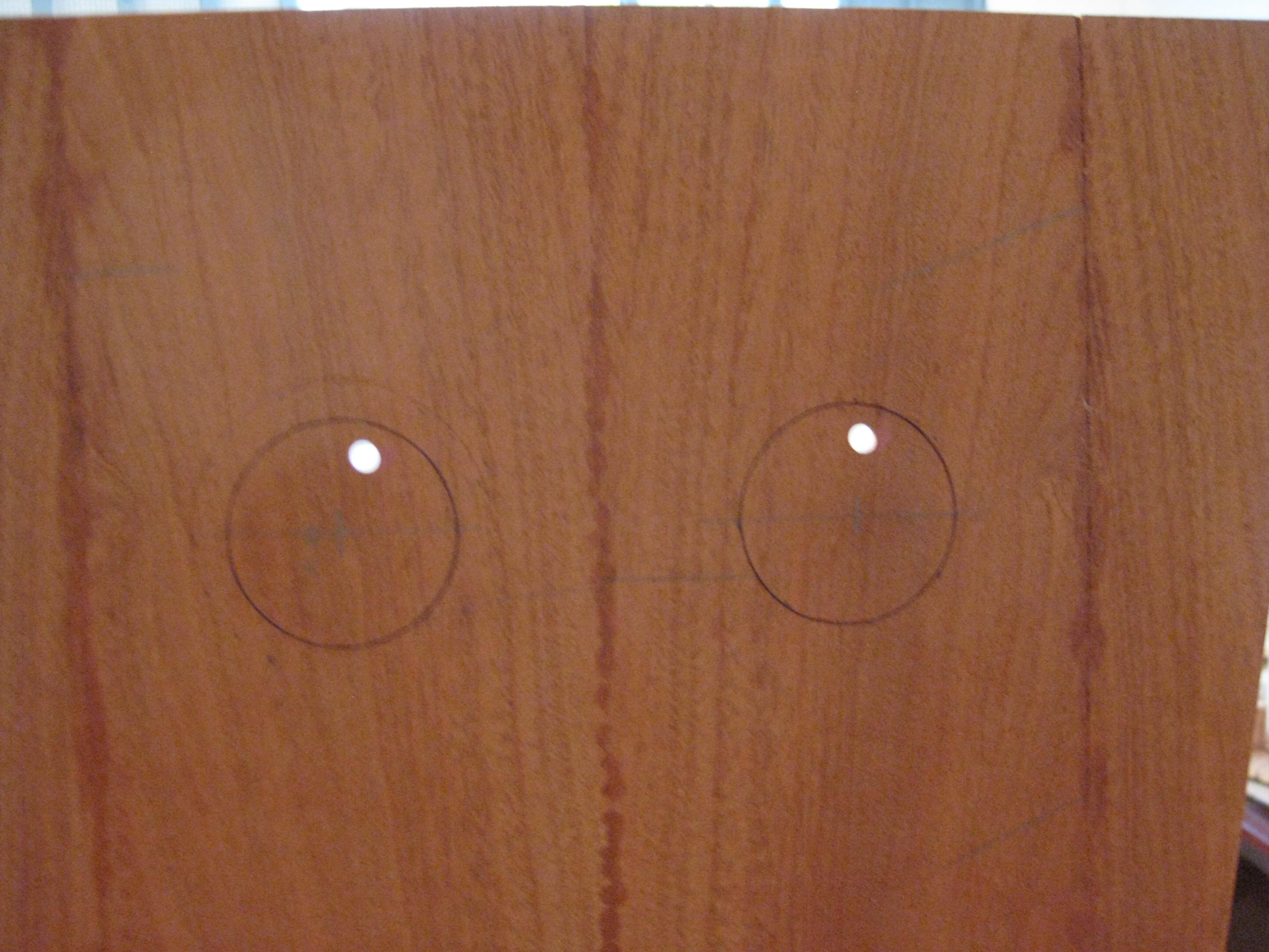

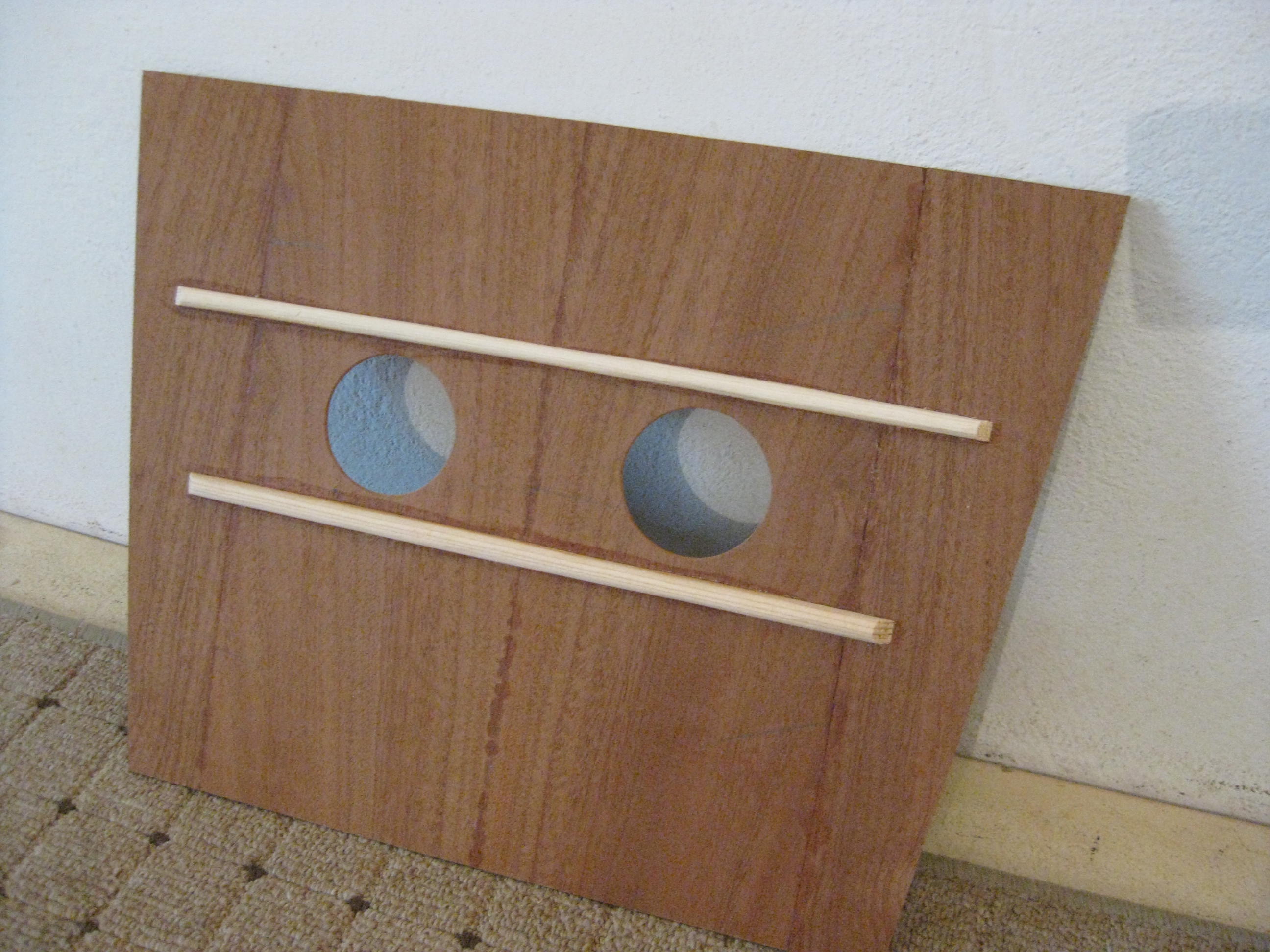

παρα τις πολλες υποχρεωσεις που εχω , (αντε να τελειωνουν γιατι εχω κλαταρει) προχωρησα λιγο τη κιθαρι
