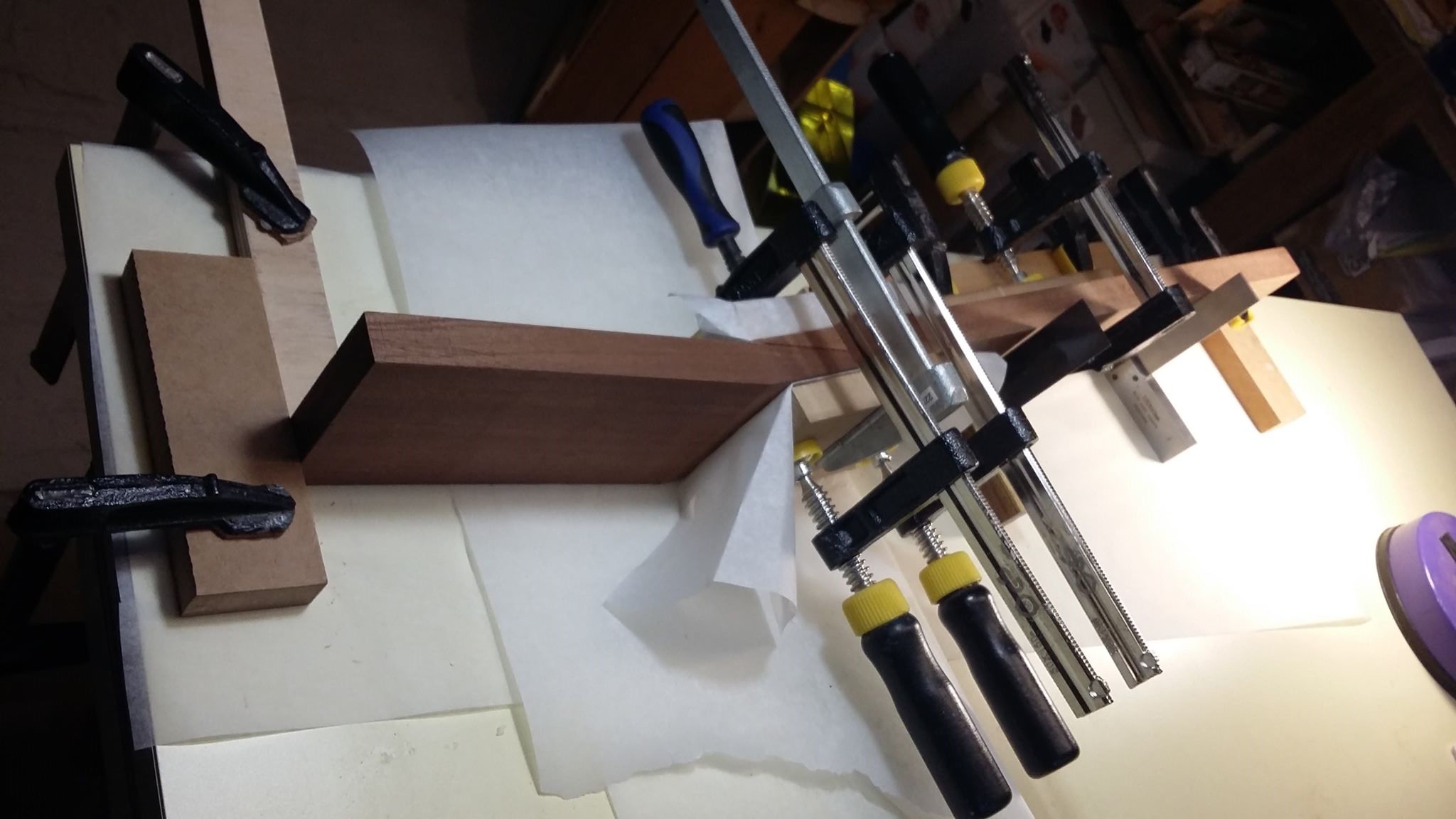

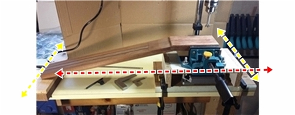

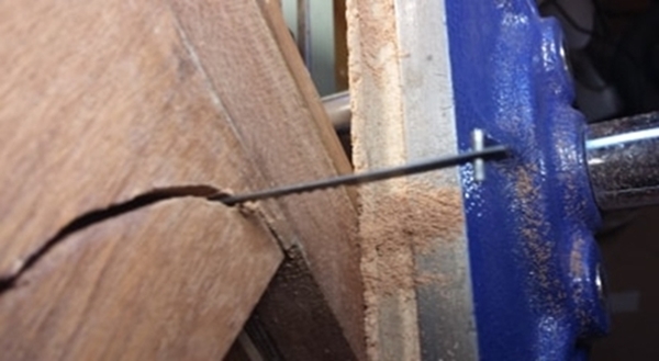

Λύγισμα πλαϊνών
Πλάτη και πλαϊνά από Ελληνική καρυδιά  ( πάχος πλαϊνών σχεδόν 2,5 mm . Θα έπρεπε ίσως πρώτα να τα λεπτύνω στα 2,0 mm )
Για το λύγισμα των πλαϊνών, ακολούθησα τον τρόπο που δουλεύει αυτός ο κατασκευαστής , ο Ad Van Kuijk ( από το 11:40 και μετά ) .
Τρόπος απλός και με λίγη προσοχή εξασφαλίζει την καθετότητα.
https://www.youtube.com/watch?v=qvsDcM0HaqU&list=LLrYTtmWk_Pe1It592uMwXQA&index=17&t=0s (https://www.youtube.com/watch?v=qvsDcM0HaqU&list=LLrYTtmWk_Pe1It592uMwXQA&index=17&t=0s)
Η διάταξη αποτελείται από ένα οριζόντιο επίπεδο ,  τοποθετημένο κάθετα στο θερμαινόμενο σίδερο.
 [ You are not allowed to view attachments ]
Η καθετότητα μοιάζει απλή και αυτονόητη ωστόσο , έγινε έλεγχος με τη γωνία και χρειάστηκαν
κάποιες μικροδιορθώσεις με τη μέγγενη που συγκρατεί τη βάση από το θερμαινόμενο σίδερο.
Στήθηκε η διάταξη και πέρασαν 45 λεπτά της ώρας για να λυγίσει ικανοποιητικά το πρώτο πλαϊνό .

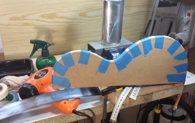

Εφτιαξα  έναν οδηγό από χαρτονάκι  σαν ανάπτυγμα του κάθε πλαϊνού
με τα ύψη που χρειάζομαι ,  ακολουθώντας όσο μπορούσα τη λογική
από αυτό το σχέδιο του Μάνου.
Στερέωσα το χαρτονάκι   , σημάδεψα τη μολυβιά, έβαλα  χαρτοταινία
κι έκοψα τη «φλούδα» με τα μαχαιράκια της φωτογραφίας .
Το μικρό μαχαιράκι ειδικά , έχει παχειά δυνατή κοφτερή λάμα , καλή λαβή ,
χωράει στα στενά , είναι πολύ βολικό, αγορασμένο από τον http://dimizparts.gr/ (http://dimizparts.gr/)

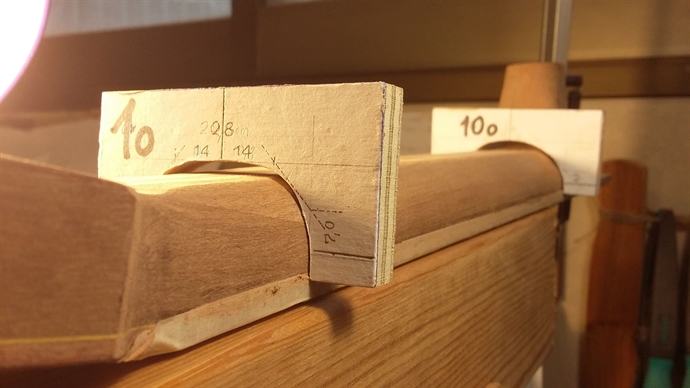

Διαμόρφωση στα χείλη και στους τάκους
Εύκολα καταλαβαίνουμε ότι τα καμάρια τα καμπυλώνουμε και τα κολλάμε στο καπάκι και στην
πλάτη κυρίως για στατικούς λόγους. Το θέμα καπάκι – καμάρια – ήχος , είναι βέβαια ανεξάντλητο.
Χρειάζεται λοιπόν από τώρα να διαμορφώσω τα χείλη από αυτό το «οχτάρι» , ώστε να ταιριάζουν μετά ,
όσο γίνεται πιο σωστά , με την περίμετρο των καπακιών που θα είναι ελαφρώς καμπυλωμένα
από τα κολλημένα καμάρια τους. Για να προχωρήσω πήρα σημαντική βοήθεια από εδώ
https://forum.ukuleleunderground.com/showthread.php?30203-How-to-make-a-Radius-Dish (https://forum.ukuleleunderground.com/showthread.php?30203-How-to-make-a-Radius-Dish)
εφαρμόζοντας την πιο απλή εκδοχή όπως περιγράφεται στο τέλος .

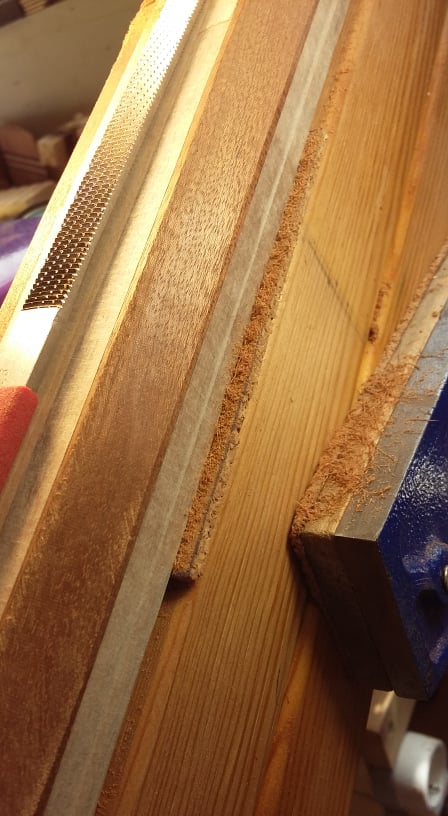

Δεν έφτιαξα δηλ. τμήμα σφαίρας αλλά τμήμα κυλίνδρου όπως δείχνουν οι δυο τελευταίες φωτογραφίες από το link.

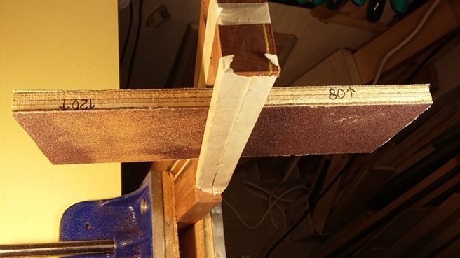

Τα κέντρα των τάκων , ο άξονας συμμετρίας και το όριο που κολλήθηκαν τα γυαλόχαρτα φρόντισα να συμπίπτουν.
Ετριψα λοιπόν αργά και με προσοχή το «οχτάρι» μου από την πλευρά της πλάτης σε γυαλόχαρτο (Νο 120) κολλημένο
σε μια επιφάνεια που είναι τμήμα κυλίνδρου με ακτίνα R = 15 πόδια = 4,54 μ. μέχρι να δείξει καλή επαφή.
Αν έχω υπολογίσει σωστά κι αν όλα πάνε καλά , αυτή η καμπύλωση θα μας δώσει στον άξονα συμμετρίας ,
στη πιο φαρδιά θέση της πλάτης , ένα ύψος ίσο με 3,0 χιλιοστά.

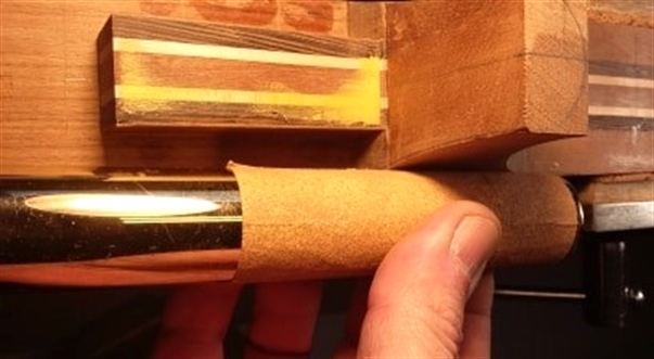

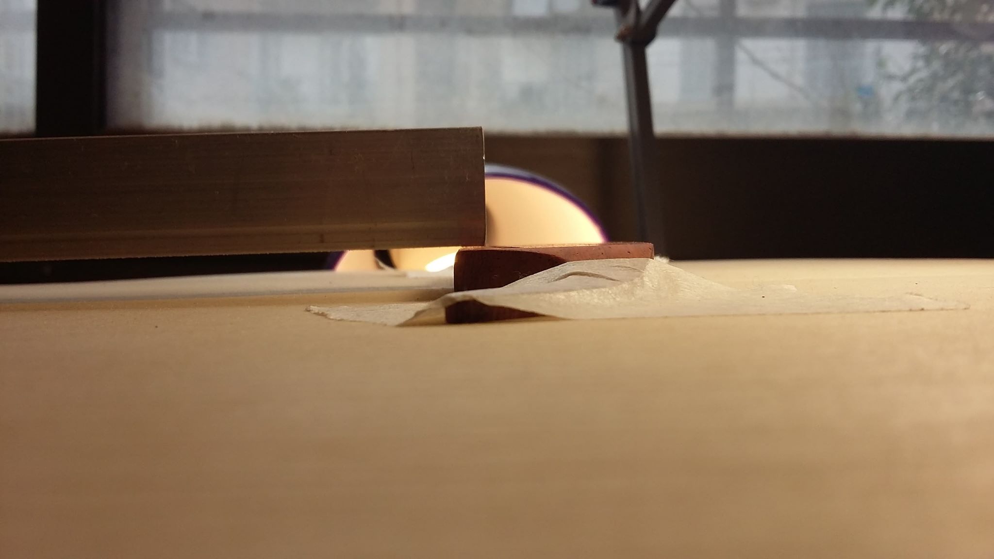

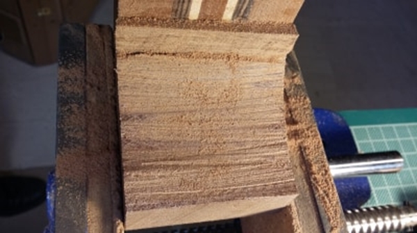

Ισως να μην χρειαζόταν αλλά έγινα λίγο σχολαστικός με τις επιφάνειες των τάκων , εκεί που θα κολλήσουν
το καπάκι και η πλάτη . Διαμορφώθηκαν ελαφρά με ένα μεταλλικό αλφάδι , κάτω από το οποίο είχε κολληθεί
ταινία γυαλόχαρτο Νο 120 .Με κέντρο τον τάκο της ένωσης και με ακτίνα το αλφάδι , έγινε αργά και ελαφρά
η λείανση στον άλλο τάκο. Η ίδια εργασία πραγματοποιήθηκε μετά και αντίστροφα.
Οι ίδιες εργασίες λείανσης και διαμόρφωσης έγιναν και στα χείλη από την πλευρά που θα κολληθεί το καπάκι.
Εδώ όμως έχουμε ακτίνα καμπυλότητας R = 25 πόδια = 7,62 μ. που θα μας δώσει στον άξονα
του καπακιού και στην πιο φαρδιά του θέση , ένα ύψος ίσο με 2,0 χιλιοστά.

- ο τάκος της ένωσης γιατί είναι τόσο μεγάλος (θα μείνει έτσι ή θα τον διαμορφώσεις αλλιώς ?)
- το κόλπο με το αλφάδι δεν το κατάλαβα. Το έκανες μετά ή πριν την διαμόρφωση του χείλους των πλαϊνών ? Αν ήταν πριν, ΟΚ. Αν ήταν μετά, με το κέντρο σταθερό στην ένωση και η άλλη άκρη να κινείται όπως τα βελάκια, η πάνω επιφάνεια του πίσω τάκου δεν προκύπτει επίπεδη ? (αντί για τμήμα κυλίνδρου όπως κατάλαβα ότι θα είναι το καπάκι ?)

Μια παρατηρηση που ειδα  πρωτα στον ΚΑΠΑ
Η τελεια διαμορφωση των τακων γινεται με ενα καμπυλωμενο ξυλο οσο ειναι το ραντιους που δινεις σε καπακι και πλατη. Οπως το κανεις δηλαδη αλλα με καμπυλο εργαλειο. Και τριβεις ταυτοχρονα και τους δυο τακους (κεντρο καπου στο μεσο της κιθαρας)
Ακομα καλυτερα γινεται με τα radius dish. Εχει φτιαξει σιγουρα ο μανος, ισως και αλλοι δε θυμαμαι. Καμπυλες επιφανειες με γυαλοχαρτο που τριβεις ολη την επιφανεια της κιθαρας. Φτιαχνεις και καμαρια εκει (καμπυλη).
Μαλλον δεν εχουν και τοσο σημασια. Λεπτομερεια μαλλον.

απο εμενα να προσεξεις να βαλεις το αλφαδι στο πανω τακο και αναποδα, τα πλαϊνα να εχουν αποσταση 1-2 χιλ παρακατω αλλιως υπαρχει ο κινδυνος οταν κολλησεις την πλατη, ο τακος να εχει κενο και να μην κολλα στη πλατη, φυσικα λογω του ραντιους σε συνδυασμο με το μικρο μηκος τακου (3-4 ποντους;)
αυτο συμβαινει διοτι με τον δισκο τριψιματος (τουλαχιστον εγω) δεν τα πηγαινα καλα εκει... η βιαζομουνα  ;D

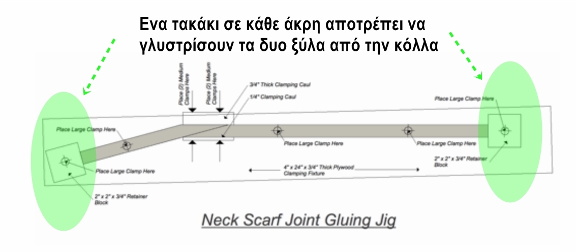

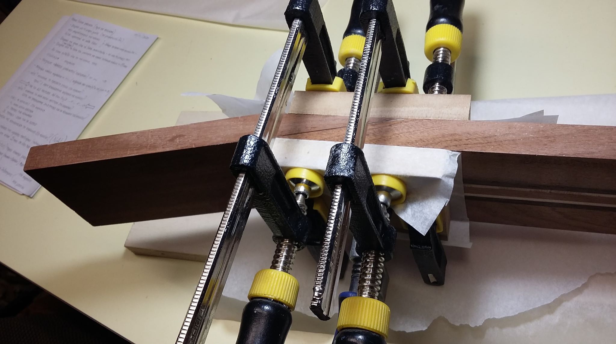

Αποστολή από: Ιωσήφ Τορρένς στις Αυγούστου 25, 2019, 10:01:14 μμ

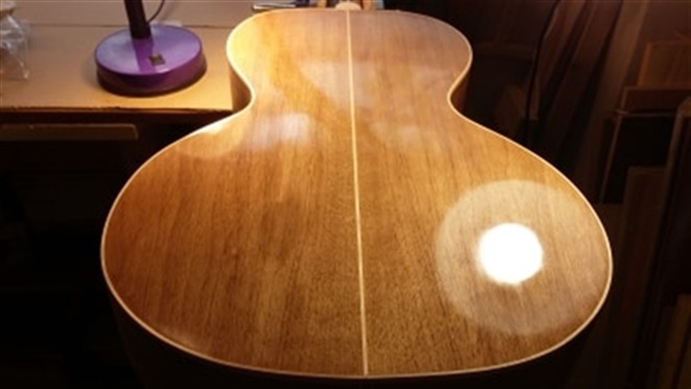

Καπάκι και Πλάτη
Επειδή δεν φωτογράφησα τη διαδικασία κόλλησης , ας πω δυο λόγια για τον τρόπο που έγιναν.
Για να έχουν καλή εφαρμογή οι ακμές των κομματιών του καπακιού και της πλάτης , πριν να κολληθούν
πήρα το αλφάδι μήκους 60 εκ. με το κολλημένο γυαλόχαρτο και ακολούθησα αυτόν τον τρόπο (σελ. 38)
https://www.scribd.com/doc/89791441/CLASSIC-GUITAR-CONSTRUCTION-IRVING-SLOANE-Luthieria (https://www.scribd.com/doc/89791441/CLASSIC-GUITAR-CONSTRUCTION-IRVING-SLOANE-Luthieria)
Η συναρμογή των δυο μισών ελέγχθηκε και πήγε καλά.
Συνήθως βέβαια , αυτή η διαμόρφωση γίνεται με το μακρύ ροκάνι , επάνω σε shooting board.
https://www.youtube.com/watch?v=XycqnPGcbvM&list=LLrYTtmWk_Pe1It592uMwXQA&index=79&t=252s (https://www.youtube.com/watch?v=XycqnPGcbvM&list=LLrYTtmWk_Pe1It592uMwXQA&index=79&t=252s)

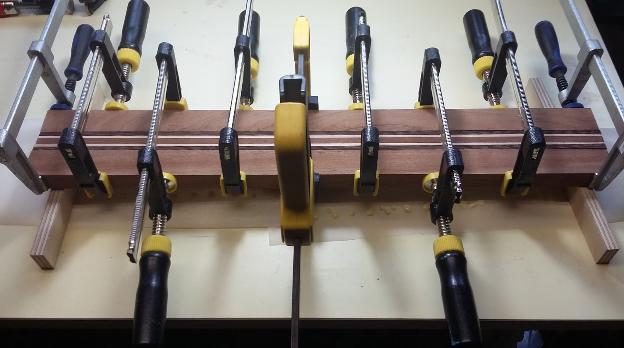

Η κόλληση των δυο μισών κομματιών του καπακιού και της πλάτης έγινε με το γνωστό συνηθισμένο τρόπο.
Η περιγραφή είναι από αυτό το παλιό βιβλιαράκι :  Making Woodwork Aids & Devices  -  Robert Wearing.

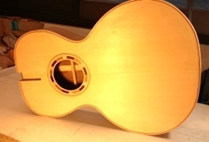

Αποστολή από: Ιωσήφ Τορρένς στις Σεπτεμβρίου 24, 2019, 11:12:06 μμ

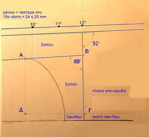

Μείωση του πάχους στο καπάκι
Το αρχικό πάχος του καπακιού ήταν γύρω στα 3,0 mm . Χρειάζεται να γίνει πιο λεπτό.
Αν το κατεβάσω στα 2,7 mm θα είναι το ιδανικό για κιθαρόνι όπως με συμβούλεψε ο Nikolas Fereos.
Δεν τα κατάφερα όσο καλά απαιτείται με τη μικρή πλάνη ( block  plane ) . Χρειάζομαι περισσότερη εξάσκηση  …
Με ευκολία όμως , χρησιμοποίησα  ένα παλιό εργαλείο της Stanley ,  που  λέγεται Cabinet Scraper No 80.
Είναι κάτι σαν ξύστρα  με χερούλια.  Εδώ έχουμε ένα πεντάλεπτο βίντεο γνωριμίας με το εργαλείο.
https://www.youtube.com/watch?v=HTWe8WvRPho (https://www.youtube.com/watch?v=HTWe8WvRPho)

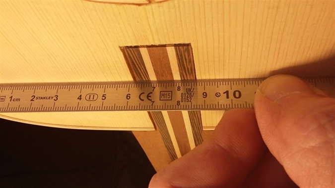

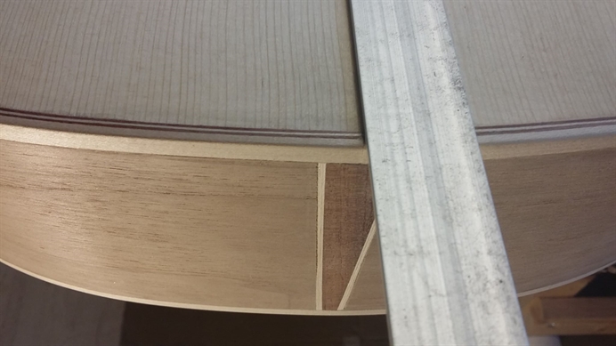

Διακοσμητικό στην ένωση των πλαϊνών  ( end inlay )
Τίποτα το ιδιαίτερο δηλαδή , αλλά μου αρέσουν τα χρώματα !
Τίτλος: Απ: Μικρή κιθάρα
Αποστολή από: songless_bird στις Σεπτεμβρίου 27, 2019, 09:10:51 μμ
Σαπελι; Να υποθέσω ότι θα βάλεις άσπρα φιλέτα; Του πάει πολύ αυτός ο συνδιασμός . Εμένα μου αρέσει και το παντουκ αλλά το ατιμο σκουραινει και χάνει εκείνο το ωραίο καροτι χρώμα που βγάζει στο τρίψιμο.
Αποστολή από: Ιωσήφ Τορρένς στις Σεπτεμβρίου 27, 2019, 10:33:22 μμ
Το ξυλάκι σε σχήμα  "V"  αν θυμάμαι καλά και αν δε κάνω λάθος είναι ρετάλι από bubinga.
Τα φιλέτα περιμετρικά ελπίζω να τα φτιάξω κάπως έτσι :

Αποστολή από: Ιωσήφ Τορρένς στις Οκτωβρίου 10, 2019, 11:27:30 μμ
Εργασίες στην πλάτη
( αργώ πολύ , όχι όμως από πρόθεση )
Το πάχος της πλάτης διαμορφώθηκε γύρω στα 2,7 mm .
Κοπή , κόλληση διαμόρφωση στο ξυλάκι της ένωσης
Οπλίστηκα με την υπομονή του αγαπημένου φίλου (από τη Σαντορίνη)
για την πιο κάτω , μάλλον πρωτόγονη , εργασία .
Ετριψα τρία ξυλάκια αρχικής διατομής ( 7,5 Χ 17,0 mm ) στην καμπυλωμένη επιφάνεια με το γυαλόχαρτο
για να πάρουν τα καμάρια την επιθυμητή καμπύλωση .
κολλήθηκε και το πρώτο καμάρι .

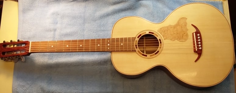

Το χαμήλωμα δεν έγινε μια κι έξω , έτσι τελείως αυθαίρετα.  Χαμήλωνα λίγο , λίγο με το μικρό
ροκάνι κι έκανα ενδιάμεσα μερικά υποτυπώδη ταπ - τιούνιγκ . Σταμάτησα να χαμηλώνω όταν είχα
την αίσθηση ότι ο παραγόμενος ήχος άρχισε να έχει κάποια «διάρκεια» και όταν ένοιωσα έναν
ελαφρύ «κραδασμό» στο δείκτη και τον αντίχειρα που κρατούσαν το ξύλο της πλάτης.
Τα ύψη στα καμάρια τότε έδειξαν κάτι λιγότερο από 15 mm.
Εντελώς υποκειμενικά όλα αυτά , βέβαια …
Κι ένα χεράκι γομαλάκα , έτσι για το καλό …

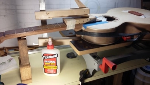

Αποστολή από: Ιωσήφ Τορρένς στις Οκτωβρίου 15, 2019, 05:57:24 μμ
Μια φωτογραφία από την κόλληση της πλάτης για να κλείσει αυτή η ενότητα

Αποστολή από: Ιωσήφ Τορρένς στις Οκτωβρίου 20, 2019, 10:19:19 μμ
Εκτός προγράμματος ...
Το καπάκι από την πλευρά που είχε κολληθεί η ροζέτα εμφάνισε κάποια ύποπτα σκισίματα    >:(
Η από κάτω πλευρά του καπακιού τουλάχιστον δείχνει εντάξει .  Ευτυχώς !
Για να μην πάει χαμένη η δουλειά στη ροζέτα , την έκοψα προσεκτικά , τη γύρισα και την
κόλλησα από την υγιή πλευρά του καπακιού. Μου πήρε δυο συναρπαστικές ώρες ...

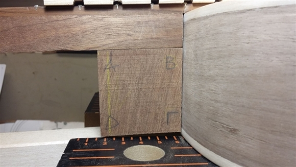

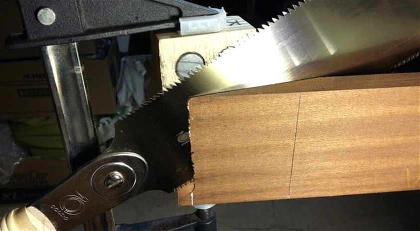

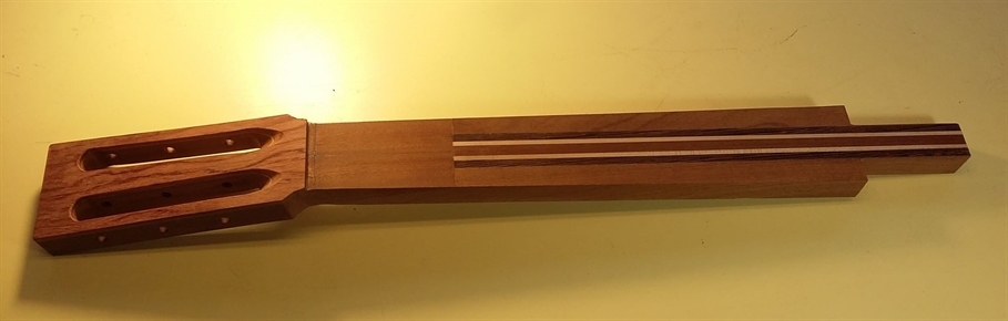

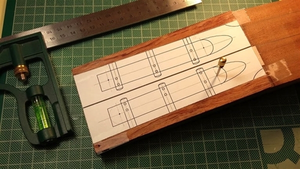

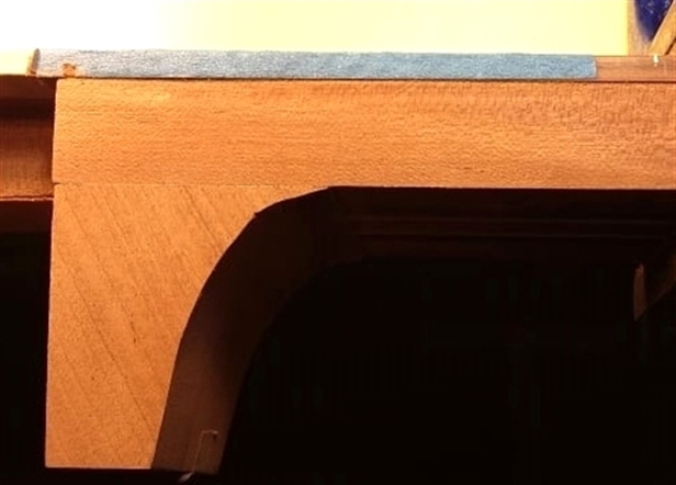

Αποστολή από: Ιωσήφ Τορρένς στις Οκτωβρίου 28, 2019, 12:17:26 πμ

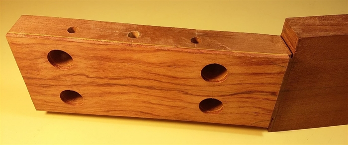

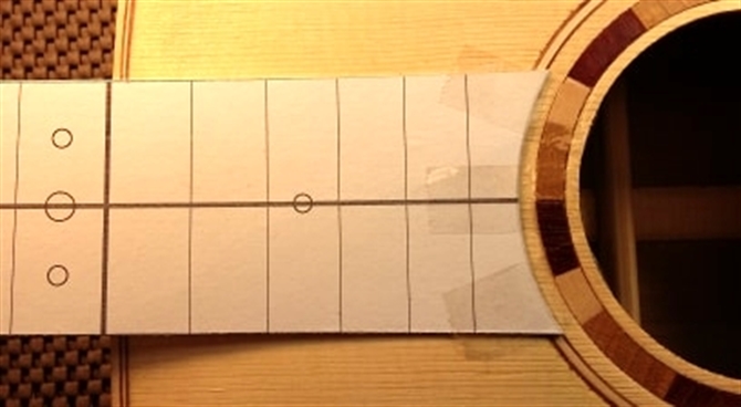

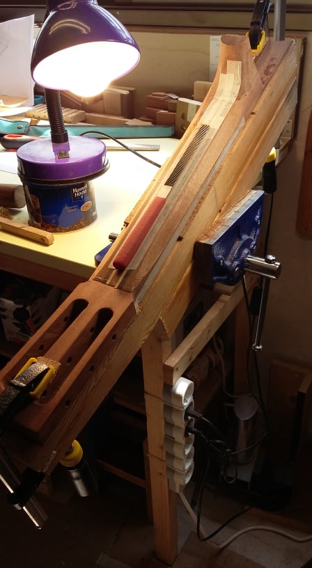

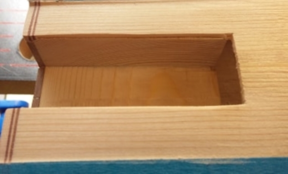

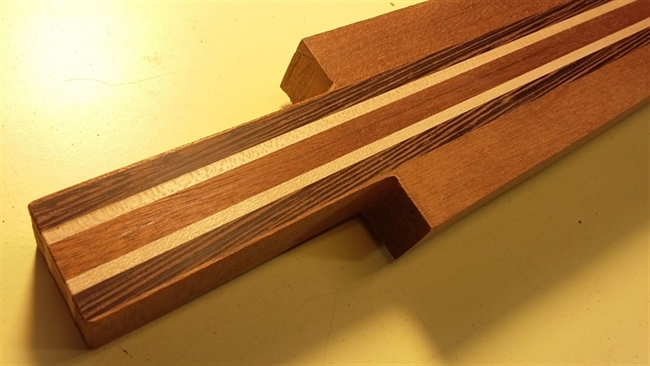

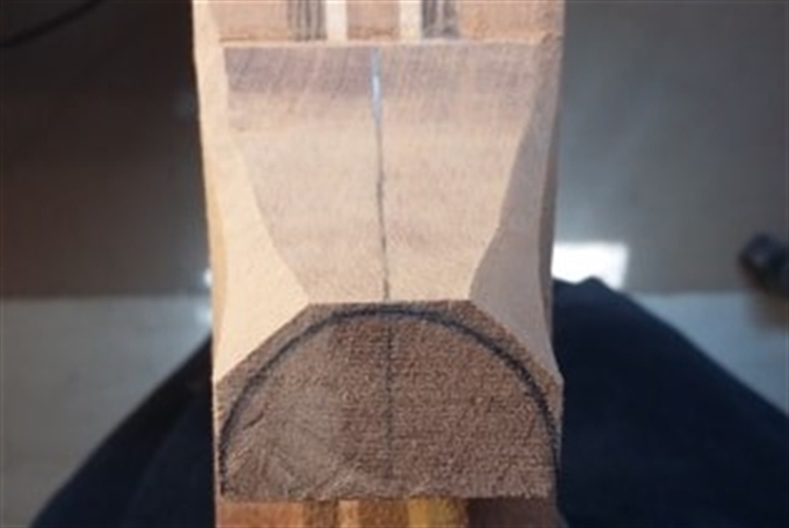

Ενωση του σκάφους με το μανίκι  ( neck joint )
Αυτό το θέμα με είχε προβληματίσει πολύ , πριν καλά καλά να ξεκινήσω οτιδήποτε.
Εψαχνα να βρω μια ένωση που να φαίνεται απλή στα δικά μου μάτια
ώστε να μπορώ να τη κατασκευάσω όσο το δυνατόν πιο σωστά.
Ο Μάνος μου έστειλε άφθονο φωτογραφικό υλικό και πληροφορίες για το θέμα και
δημοκρατικότατα με άφησε ελεύθερο να διαλέξω. Διάλεξα (έτσι νόμιζα τουλάχιστον)
αυτόν τον απλό τρόπο που εφαρμόζει ο Κύπριος οργανοποιός Λεωνίδας Σπανός.
Παρατηρώντας όμως αυτή την κατακόρυφη ένωση , θυμήθηκα αντίστοιχα τον τρόπο που
εφαρμόζει ο συμφορουμίτης μας Nikolas Fereos στις κιθάρες του. Κάνει το μόρσο οριζόντιο
μέσα στον τάκο , όπως το φτιάχνουμε στα μπουζούκια. Πραγματοποιήθηκε μια μικρή
διαβούλευση στο facebook με τον Μάνο , τον Παναγιώτη (ΚαΠα) και τον Νικόλα , ο οποίος
μου πρόσφερε τις αναγκαίες τεχνικές διευκρινήσεις πάνω στο θέμα και είπα να τολμήσω !
Ο Nikolas Fereos ανοίγει με ρούτερ το αυλάκι για το θηλυκό μόρσο αφού έχει κολλήσει το καπάκι.
Εγώ, μη έχοντας (ακόμη) ρούτερ , προτίμησα να γίνει η διάνοιξη , πριν από την κόλληση του καπακιού.

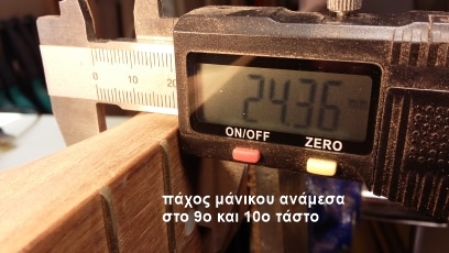

Πλάτος 24 mm ,  Βάθος 16 mm οπότε μαζί με το πάχος του καπακιού θα πάει κάπου στα 18,5 mm

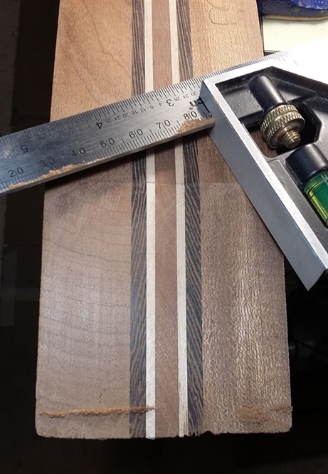

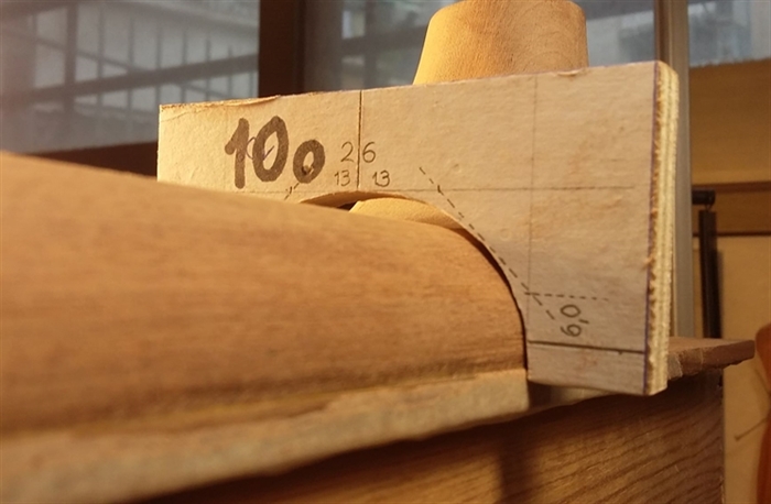

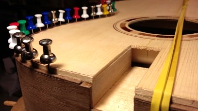

Αποστολή από: Ιωσήφ Τορρένς στις Οκτωβρίου 29, 2019, 10:34:55 μμ
Εργασίες στο καπάκι
Για το ξυλάκι της ενίσχυσης κάτω από τον καβαλάρη , μή έχοντας
κάτι σε βέγκε ή παλίσανδρο , έβαλα ένα κομμάτι σφενδάμι.
Μετά κολλήθηκαν τα καμάρια
διαμορφώθηκαν κατάλληλα
ανοίχτηκαν και οι φωλιές στα χείλη του σκάφους , έγινε και μια δοκιμαστική εφαρμογή "εν στεγνώ"
( dry fit )  Γειά σου Στέργιε που μου το έμαθες !  :)  Ολα δείχνουν καλώς , ελπίζω και να είναι
Δεν "πρόκαμα" απόψε να κολλήσω ...

Εγινε η σχετική προετοιμασία πριν την κόλληση , ή για να το πω πιο τίμια , προσπαθώ να ξεπεράσω την ανασφάλειά μου .
και επιτέλους κολλήθηκε το καπάκι .

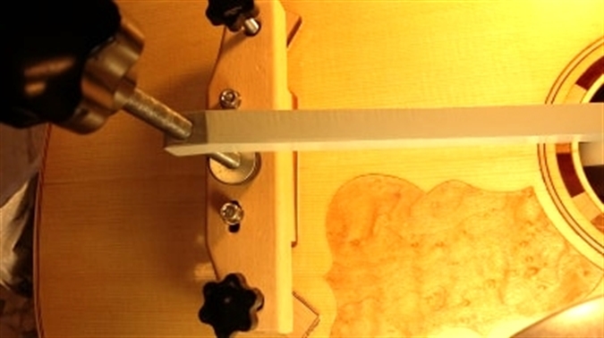

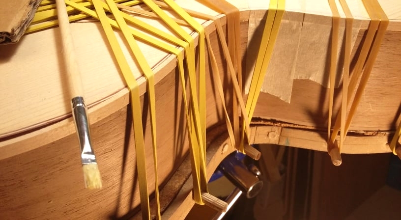

Αποστολή από: Ιωσήφ Τορρένς στις Οκτωβρίου 31, 2019, 06:12:24 πμ
Καλημέρα σε όλους !
Την ιδέα για το "πλαίσιο" τη βρήκα εδώ .  Ευκολη , απλή , αποτελεσματική .
https://www.youtube.com/watch?v=_MG1MJ_fadQ&t=113s] [url]https://www.youtube.com/watch?v=_MG1MJ_fadQ&t=113s (http://[url) [/url]
Αποστολή από: Λάμπρος Σταυρίδης στις Οκτωβρίου 31, 2019, 08:28:19 πμ
Ἰωσήφ καλημέρα ,
Ὅλα πηγαίνουν κατ' εὐχήν , μπράβο !!!
Κάτω ἀπ' τό " πλαίσιο " , βάζεις κάτι , ἴσως νάϋλον , γιά νά μήν κολλήσουν πλαίσιο καί καπάκι ἀπ' τίς κόλλες πού ἴσως ξεράσουν ;
Αποστολή από: Ιωσήφ Τορρένς στις Οκτωβρίου 31, 2019, 08:40:41 πμ
Καλημέρα Λάμπρο !
Δεν χρειάστηκε να κάνω κάτι τέτοιο που γράφεις

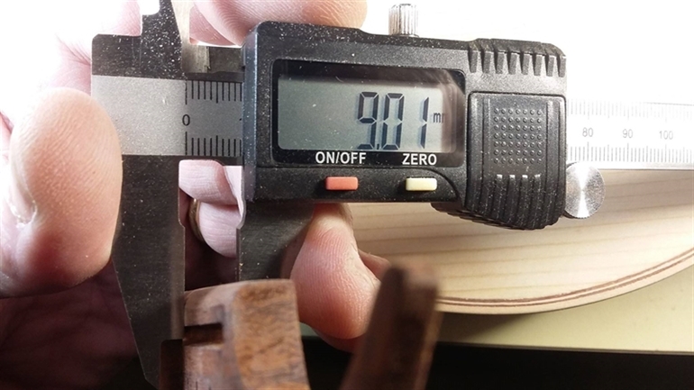

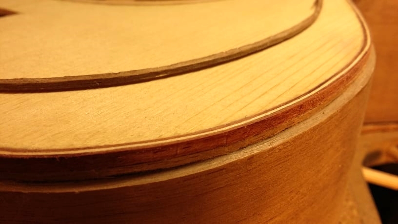

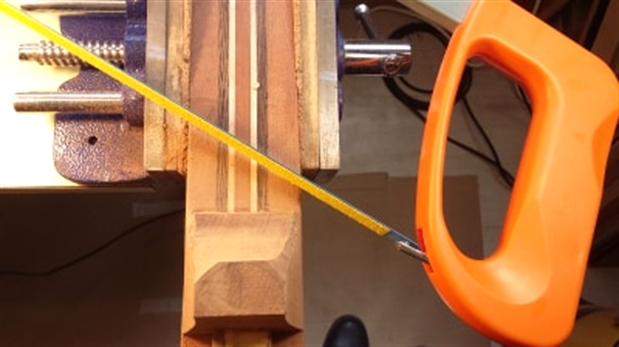

Αποστολή από: Ιωσήφ Τορρένς στις Νοεμβρίου 04, 2019, 11:39:34 μμ
Συνέχεια εργασιών στο καπάκι , στην πλάτη , στο σκάφος
Το ξάκρισμα των ακμών περιμετρικά στο καπάκι και την πλάτη
έγινε σιγά σιγά με καλά ακονισμένο σκαρπέλο ακολουθώντας
τη φορά που δείχνουν τα βελάκια στο σκίτσο για να μην αποφύγουμε ζημιές.
Οταν αγοράσω και μάθω να δουλεύω με ρούτερ κοπτικό περιθωρίων
σίγουρα η δουλειά θα τρέξει πολύ γρήγορα . Προσεχώς ελπίζω.
Πριν από την κόλληση του καπακιού είχα βάλει μέσα στο θηλυκό , ένα ξυλάκι
για να μπορώ να σφίξω χωρίς φόβο . Ηρθε η ώρα του να βγεί .
Ακολουθούν εικόνες από την επεξεργασία των πλαϊνών πριν ανοιχτούν
τα κανάλια για τα περιμετρικά κορδόνια .  Εννοείται ότι εργάζομαι με
τα δυο χέρια και ότι σπρώχνω το σκάφος με την κοιλιά μου.   ;D

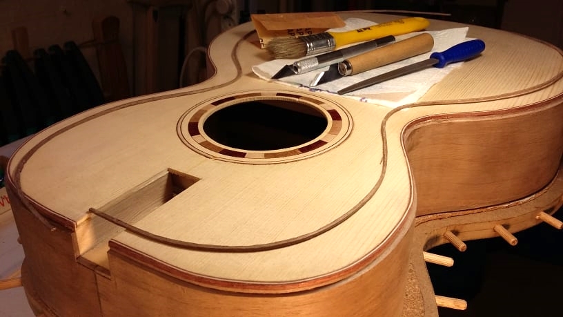

Αποστολή από: Ιωσήφ Τορρένς στις Νοεμβρίου 11, 2019, 10:09:09 μμ
Περιμετρικά φιλέτα στο σκάφος
Προετοιμασίες
Προσεκτικό διάβασμα. Χρειάστηκα δυο αναγνώσεις.
https://www.liutaiomottola.com/construction/bindings.htm (https://www.liutaiomottola.com/construction/bindings.htm)
https://www.stewmac.com/How-To/Online_Resources/How_to_Install_and_Repair_Instrument_Binding_and_Pur/How_to_Install_Bindings.html (https://www.stewmac.com/How-To/Online_Resources/How_to_Install_and_Repair_Instrument_Binding_and_Pur/How_to_Install_Bindings.html)
"Χαρτί" , "μολύβι" ,  μαζί με τις πολύτιμες συμβουλές των φίλων Nikolas Fereos και Καγιάφα Παναγιώτη (ΚαΠα)
Μια προαπεικόνιση για να δούμε αν μας αρέσουν οι διαστάσεις , τα υλικά, τα χρώματα

Αποστολή από: Ιωσήφ Τορρένς στις Νοεμβρίου 16, 2019, 02:07:50 μμ
Ασκηση αυτοελέγχου και υπομονής !   ( δεν τη συνιστώ )
Πολλά τα πήγαιν΄έλα στη περιφέρεια του σκάφους
κάθε βένα στο καπάκι είναι ένα μικρό "βουναλάκι"
που πρέπει να το ανεβοκατέβεις  χαράσσοντας , όσο γίνεται πιο ομαλά
Χάραξη με ελαφρά περάσματα , όσο δείχνει να είναι το πλάτος και των δυο φιλέτων μαζί  ( εσωτ και εξωτ )  περίπου  4,2 mm
Κάθε "βουναλάκι" που επιμένει , κόβεται με το νυστέρι .  Γειά σου Στέργιε !
Η χάραξη και η μίνι εκσκαφή γίνεται όπως δείχνουν τα βελάκια στο σκίτσο

Συμπληρώνοντας την προηγούμενη απάντηση με ένα μικρό σκίτσο

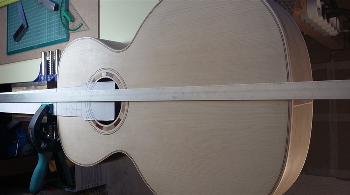

Συνέχεια εργασιών  ( όχι πια άλλο στο πρόχειρο , αλλά στο καλό   ;D )
Το εσωτ. φιλέτο ,  το purfling  ,  θα αποτελείται από τρία διαδοχικά κολλημένα φιλετάκια σαπέλι/σφενδάμι/σαπέλι.
Τοποθετήθηκε το πρώτο από τα τρία .  Λίγο με τα λάστιχα , λίγο με τις πινέζες , η δουλειά έγινε και την αφήνω στην κρίση σας
και μια μερική άποψη χωρίς λάστιχα και πινέζες

Σε συνέχεια των παραπάνω κι επειδή το καλύτερο θα ήταν - λέμε τώρα -
να μπορούσαμε να κολλήσουμε και να λυγίσουμε ταυτόχρονα
τα φιλετάκια για το purfling
, ρίχνω μια πιθανή τρελλή ιδέα στο τραπέζι ...  μήπως μπορεί να γίνει κάτι ανάλογο ...
https://www.youtube.com/watch?v=YUqtP6BtNAI&feature=youtu.be&fbclid=IwAR0mKYo25fuGKJEu12TVuj1lR2K3kYSJNmUxXrcDESvPhPw29HmzL01JAEM (https://www.youtube.com/watch?v=YUqtP6BtNAI&feature=youtu.be&fbclid=IwAR0mKYo25fuGKJEu12TVuj1lR2K3kYSJNmUxXrcDESvPhPw29HmzL01JAEM)
Αποστολή από: Νάσος στις Νοεμβρίου 27, 2019, 11:03:54 μμ
Και βέβαια μπορεί να γίνει και μετά τα κόβεις προσεκτικά πχ στην κορδέλα και τα έχεις έτοιμα για κόλλημα
Ακόμα πιό εύκολο ειναι να τα κολήσεις ίσια χωρίς καμπύλες και να τα ζεστάνεις στα σημεία των καμπυλών να ακολουθήσουν την καμπύλη της οποιασδήποτε κιθάρας
Αποστολή από: Ιωσήφ Τορρένς στις Νοεμβρίου 28, 2019, 12:09:29 πμ
Ευχαριστώ πολύ Νάσο !    :)

Αποστολή από: Ιωσήφ Τορρένς στις Νοεμβρίου 29, 2019, 05:23:17 μμ
Παρασκευή , απομεσήμερο , βρέθηκε λίγος ελεύθερος χρόνος ...
έγιναν και κάποιες μικροδιορθώσεις για να είναι ορθή η γωνία που θα φωλιάσει ,
αν πιστεύω ότι θα μου δείξει καλύτερα πού και πόσο χρειάζεται να διορθωθεί
μια δοκιμή με λυγισμένο το binding πριν τη κόλληση
Αποστολή από: oscar στις Νοεμβρίου 30, 2019, 12:00:12 πμ
Ιωσήφ, το περιθώριο (binding) θα το κάνεις 2όροφο?
Ρωτώ διότι αυτό που δείχνεις είναι χαμηλό σε ύψος για να μπει μόνο του.
Αποστολή από: Ιωσήφ Τορρένς στις Νοεμβρίου 30, 2019, 08:41:35 πμ
Καλημέρα Μανώλη !
Το binding θα είναι από σφενδάμι με διατομή  5 ύψος  Χ  2 πάχος  χιλιοστά  (περίπου)
Αυτό που φαίνεται είναι μια κοντή λωρίδα που "έσκαψα" για να πλησιάσω το ύψος των 5 χιλιοστών
Αποστολή από: oscar στις Νοεμβρίου 30, 2019, 11:11:44 πμ
 :13: :13:
Καλή συνέχεια!

Αποστολή από: Ιωσήφ Τορρένς στις Δεκεμβρίου 04, 2019, 08:44:33 μμ
Κόλληση του πρώτου εξωτερικού φιλέτου του binding , επιτέλους !
Δεν είναι και ότι καλύτερο να φωτογραφίζεις το άγχος σου ...
ίσως όμως να είναι και η φωτογράφηση ένας τρόπος να το ελέγχεις και να το νικάς !

Συγχαρητήρια κ. Ιωσήφ!Να σας ρωτήσω κάτι?τα λάστιχα που χρησιμοποιείτε για τα φιλέτα από που τα έχετε προμηθευτεί?χρησιμοποιώ σαμπρελες για την ίδια δουλειά αλλά θέλω να τις αντικαταστήσω με κάτι πιο καλαίσθητο....  ;D
Αποστολή από: Ιωσήφ Τορρένς στις Δεκεμβρίου 08, 2019, 11:38:03 πμ
Γειά σου Γρηγόρη !
Αυτά τα λάστιχα τα πουλάνε συσκευασμένα σε σακουλάκι στα βιβλιοχαρτοπωλεία της γειτονιάς. Θα τα βρεις εύκολα και είναι φτηνά . Τα πρώτα λάστιχα που πήρα , βγήκαν σχεδόν όλα σκάρτα. Σπάγανε πολύ εύκολα. Τα δεύτερα που αγόρασα από άλλον ,  είναι μια χαρά.
Εχω κι εγώ σαμπρέλα και δουλεύει άψογα. Εδώ προτίμησα όμως τα λαστιχάκια όχι για λόγους καλαισθησίας. Είναι πιο στενά από τη σαμπρέλα και μου επιτρέπουν να βλέπω εύκολα και γρήγορα την κόλλα που ξεχειλίζει , τα μετακινώ λίγο , σκουπίζω με βρεγμένο πανάκι  και προχωρώ.

Αποστολή από: Λάμπρος Σταυρίδης στις Δεκεμβρίου 09, 2019, 03:33:54 μμ
Φίλε Ἰωσήφ , ἐπίτρεψέ μου μιά φιλική ὑπόδειξη : Ὅταν σκουπίζεις μέ βρεμένο πανάκι , ὅπως λές , τίς κόλλες πού ξερνάει τό σφίξιμο , πρῶτα σύρεις ἕνα πλακέ σκαρπέλο καί μαζεύεις τήν κόλλα πού περισσεύει , καί μετά σκουπίζεις μέ τό πανάκι . Τό σκαρπέλο , λόγω τοῦ σχήματός του , ταιριάζει ἀκριβῶς μέ τήν δίεδρη γωνία πού σχηματίζουν τά πρός κόλληση ξῦλα καί ἀπομακρύνεται ἔτσι ὅλη ἡ περισευάμενη κόλλα . Ἐπίσης παρατήρησα , ὅτι , ἀφοῦ σκουπίσης ὅλη τήν κόλλα , μετά ἀπό λίγο βγαίνει ἀκόμα λίγη λόγω του σφιξίματος ἀπ' τά λάστιχα . Ὁπότε τήν σκουπίζης κι αὐτήν , σίγουρα μέ τό σκαρπέλο γιατί εἶναι πολύ λίγη καί δέν εἰσχωρεῖ ἐκεῖ τό πανί .
Μερικοί , ἀντί γιά σκαρπέλο , χρησιμοποιοῦν τό νύχι τους .
Αὐτά τ' ἀναφέρω ἐπειδή γράφεις μόνο γιά βρεμένο πανάκι , καί συγνώμη ἄν τά γνωρίζεις.....
Αποστολή από: Ιωσήφ Τορρένς στις Δεκεμβρίου 09, 2019, 07:08:56 μμ
Πολύ σωστά τα λες Λάμπρο , έτσι γίνεται . Να είσαι καλά !
Ηρθαν πρόσωπο τα φιλέτα με το καπάκι ...  Συνεπίπεδα όπως τα έμαθα από τον Μάνο    :)
Προχωράμε και στην πλάτη ...
δοκιμάζουμε ...
Τι να πω ρε παιδιά .  Ειναι δύσκολο να σκάβεις στο χέρι .  Για ένα πράγμα είμαι βέβαιος .
Νοιώθω απέραντο σεβασμό στους παλιούς μαστόρους που δουλεύανε αναγκαστικά μόνο με εργαλεία χειρός ,
αλλά παραδέχομαι και όλους τους νεότερους και σύγχρονους που καταφέρνουν να εργάζονται με το ρούτερ ... σαν να είναι η προέκταση του χεριού τους !

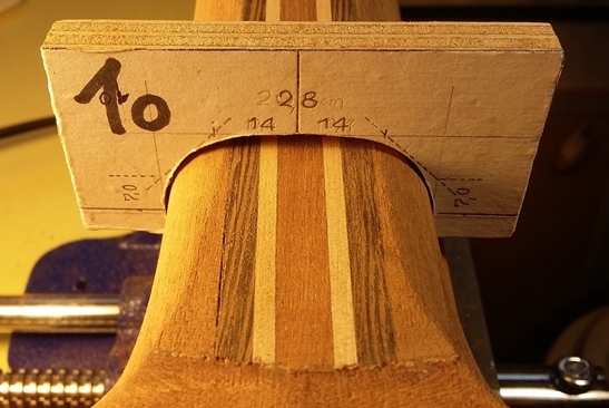

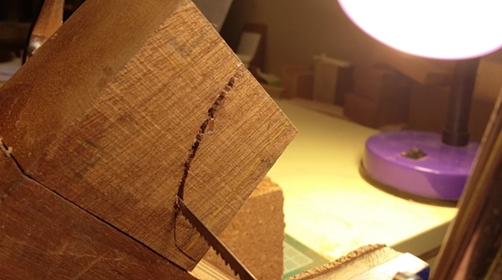

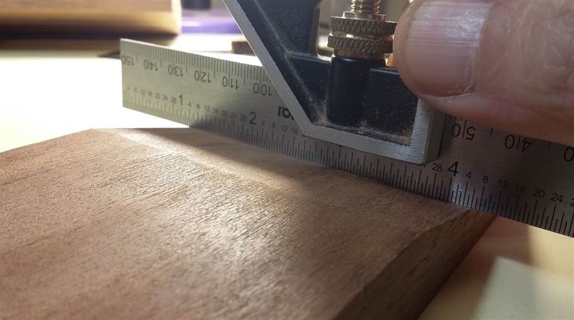

Αποστολή από: Ιωσήφ Τορρένς στις Ιανουαρίου 20, 2020, 09:27:28 μμ
Μανίκι - καράολο  (αρχικές εργασίες)
Το μανίκι αποτελείται από σαπέλι δεξιά και αριστερά και οι κόντρες του είναι από βέγκε , σφενδάμι
και μια στο κέντρο κάπως πιο μπαμπάτσικη από σαπέλι.
Φρόντισα τα κομμάτια πριν την κόλληση να έχουν πάχος γύρω στα 20 χιλιοστά .  Μετά την κόλληση δυσκολεύτηκα σημαντικά
για να κατεβάσω αυτό το μανίκι στα 19 χιλιοστά .  Ολες οι εργασίες με το μικρό ροκάνι , τα γυαλόχαρτα κολλημένα σε τάκους , ή στο
τζάμι , ο συνεχής έλεγχος με τη ρίγα και τη γωνία για να είναι όλες οι πλευρές επίπεδες
και όλες οι γωνίες ορθές ήταν για μένα κουραστική αλλά και απολύτως απαραίτητη εμπειρία.
Ασε που όταν δοκιμάζεις πόσο επίπεδη είναι κάθε πλευρά του μάνικου
επάνω στη γυάλινη επιφάνεια , δε σου συγχωρεί το παραμικρό λάθος ...
Κάπως λιγότερο κόπο είχαν οι αντίστοιχες εργασίες στο καράολο .
Ισως έτσι έπρεπε να γίνει ...  για να μάθω να βλέπω πιο υπεύθυνα , πιο προσεκτικά ...

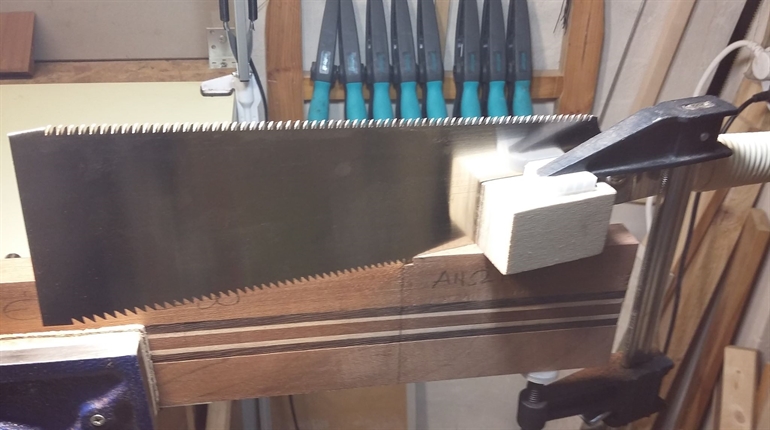

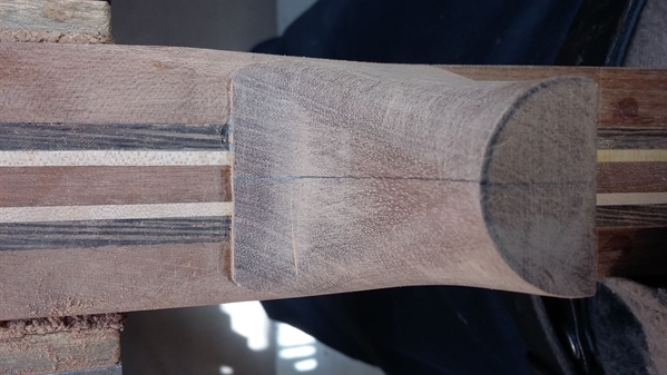

Οι λοξοκοπές ( scarf joint ) στο καράολο και στο μανίκι έγιναν με το γιαπωνέζικο πριόνι και με τη βοήθεια ενός ξύλινου οδηγού με
μαγνητάκια στη μιά του πλευρά (magnetic saw guide) για να τραβάει τη λάμα και να τηρηθεί η καθετότητα στην κοπή .
Χρειάζεται βελτιώσεις αυτός ο οδηγός .

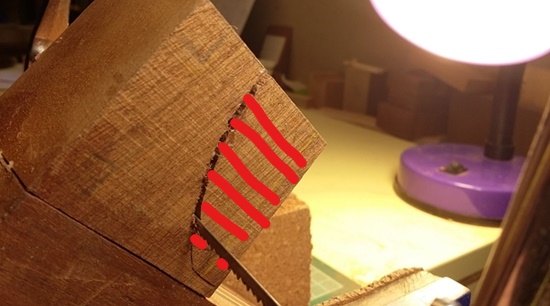

Ξέφυγε τούτη η κοπή ... αλλού είναι η μολυβιά
αλλά αφού διόρθωσα τα χοντρά , δοκίμασα λίγο αυτή τη γωνία και καθώς την έσυρα επάνω στη "τσουλήθρα"...
... είδα ότι η ακμή της λειτούργησε σαν ξύστρα !

Αποστολή από: Ιωσήφ Τορρένς στις Ιανουαρίου 20, 2020, 10:00:17 μμ
Παρατήρηση - διόρθωση

Αποστολή από: Silvestro στις Ιανουαρίου 21, 2020, 07:19:56 πμ
ωραια ιωσηφ!
σπεσιαλε!
παντα "φευγει" το πριονι λιγακι απο τη καθετοτητα, στο μεγαλο κομματι (τουλαχιστον εμενα) μου δημιουργει μια κοιλοτητα στη μεση και στο μικρο ενα βουναλακι, στη μεση φυσικα
αυτο που κανω ειναι να παιρνω με το πολυ μεγαλο σκαρπελο υλικο, και μετα με ξυστρα, και κατοπι τακος μεγαλος-γυαλοχαρτο.
στις αρχες ημουν πολυ αγχωμενος με αυτο, τωρα ομως το τελειωνω (κοπη και μετα διαμορφωση, να πατανε καλα-καλα μεταξυ τους ) γυρω στα 30-40 λεπτα.
χαιρομαι που τα κανεις ολα πολυ προσεχτικα, και δινεις σημασια στη λεπτομερεια παντου, σε ολα τα σταδια της κατασκευης...
καλη συνεχεια

Νομίζω ὅτι , γιά τήν καθετότητα στήν κοπή μέ χειροπρίονο , πρέπει νά ἔχουμε 3 προϋποθέσεις : 1η πολύ καλά ἀκονισμένο πριόνι , 2η ὁδηγό , καί 3η καί κυριώτερη νά κόβουμε χωρίς νά πιέζουμε τό πριόνι ἀπό τό ἄγχος μας πῶς θά κοπῆ τό ξῦλο , ἀλλ' απλῶς νά τό σέρνουμε καί νά τό ἀφήνουμε μέ τό βάρος του καί τά καλοακονισμένα δόντια του νά κόβη ὅσο θέλει αὐτό σέ κάθε πριονιά .
Ἀλλ' ἄς ποῦν καί οἱ πιό ἔμπειροι .

δοκιμασα ολους τους τροπους, με γερμανικα κ γιαπονεζικα πριονια.
τα γιαπονεζικα μακραν τα καλυτερα.
και σιγα-σιγα, με το μαλακο μη μου αγριεψουν, τους τραγουδαγα κι ολας.
οσο κι αν το προσεξεις , θελει μικροδιορθωσεις εως μεγαλοδιορθωσεις  ;D μετα.
αναλογα βεβαια κ με το ξυλο. τα μαονια ειναι αστα να πανε, οι κεδροι πολυ καλυτεροι κ διαμορφωνονται τσακ-μπαμ.
να μου δειξετε και εναν που το κανει  το φαλτσο 10-12 μοιρες με το χερι, και μετα αμεσως κολλαει, και τι στο κοσμο! με σωσατε

Αποστολή από: Ιωσήφ Τορρένς στις Ιανουαρίου 23, 2020, 07:04:29 πμ
Συνέχεια εργασιών

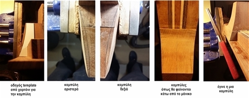

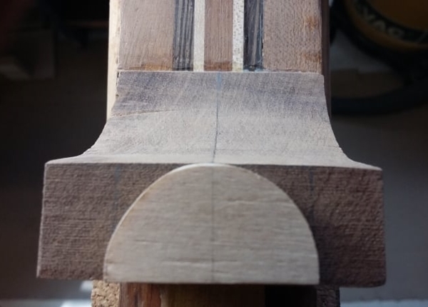

Οι λοξοκομένες επιφάνειες στο μανίκι και στο καράολο έγιναν επίπεδες και λειάνθηκαν με εργαλεία χειρός.
Οι εργασίες εξομάλυνσης ασφαλώς μπορούσαν να γίνουν γρήγορα και σωστά με ηλεκτρικά εργαλεία
αλλά η σκόνη που παράγεται ... σε κλειστό και περιορισμένο χώρο ... είναι απίστευτη ... ανίκητη όπως
πολύ εύστοχα την έχει χαρακτηρίσει ο φίλος Nikolas Fereos.
Κολλήθηκαν τα δυο κομμάτια . Ακολούθησα όσο μπορούσα τον τρόπο που δουλεύει αυτός ο κατασκευαστής.
https://www.youtube.com/watch?v=teEHsAsnAQE (https://www.youtube.com/watch?v=teEHsAsnAQE)
Αποστολή από: Λάμπρος Σταυρίδης στις Ιανουαρίου 23, 2020, 10:09:52 πμ
Ἄψογη ἐργασία........τακάκια μέ ἀντικολλητικό χαρτί.......σφικτῆρες καθαροί , καινούργοι........σημειώσεις δίπλα......μιλᾶμε γιά ἐπιστήμη πιά!!!!!.......
.......μόνο αὐτό μέ τήν μεγάλη φωτογραφία πού πρέπει νά μετακινεῖς τήν μπάρα δεξιά ἀριστερά καί νά πηγαίνης πάνω κάτω γιά νά τήν δῆς ὁλόκληρη , δυσκολεύει τήν θέαση.......
Ἐπίσης , δέν ξέρω ἄν χρειάζεται νά σφίξης μέ ἕνα ἤ δύο σφικτηράκια καί δύο τακάκια πού θά πιάνουν τό πάχος καί τῶν δύο κομματιῶν γιά νά μήν σοῦ φύγουν ἀπ' τήν εὐθύτητα.....γιατί βλέπω τό μάνικο κάνει ἕνα ( ἀμελητέο ) δοντάκι ὡς πρός τό καράολο......ἐλπίζω νά καταλαβαίνης τί ἐννοῶ......

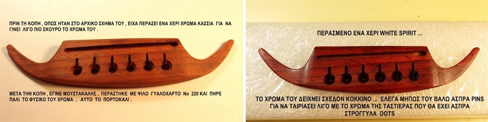

Δοκιμή κινέζου  ...  καβαλάρη
Αυτός ο καβαλάρης ,  μου αρέσει ! Ετσι απλά !
https://www.aliexpress.com/item/32952098846.html?spm=a2g0s.9042311.0.0.12d34c4dst9FLJ (https://www.aliexpress.com/item/32952098846.html?spm=a2g0s.9042311.0.0.12d34c4dst9FLJ)
Είπα λοιπόν να τον δοκιμάσω .  Λέτε από κινέζος ... να γίνει ρωμηός ;

Αποστολή από: Μάνος Τουρπάλης στις Φεβρουαρίου 05, 2020, 08:03:59 πμ
... ταμάμ
Αποστολή από: Stergios_lutherie στις Φεβρουαρίου 05, 2020, 09:21:43 πμ
Άλλος άνθρωπος έγινε ο κινέζος.
Την παιρνει την ιθαγένεια με τα μπούνια.
Μπράβο μάστορα!
Αποστολή από: Ιωσήφ Τορρένς στις Φεβρουαρίου 05, 2020, 11:41:06 πμ
Ευχαριστώ παιδιά !
Αποστολή από: oscar στις Φεβρουαρίου 05, 2020, 12:27:05 μμ
Μπράβο Ιωσήφ  :13:
Τον έβαλες στον σωστό δρόμο τον κινέζο  ;D
Για δες το με άσπρα πινς

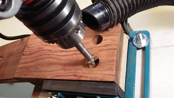

Αποστολή από: Ιωσήφ Τορρένς στις Φεβρουαρίου 06, 2020, 11:19:09 μμ

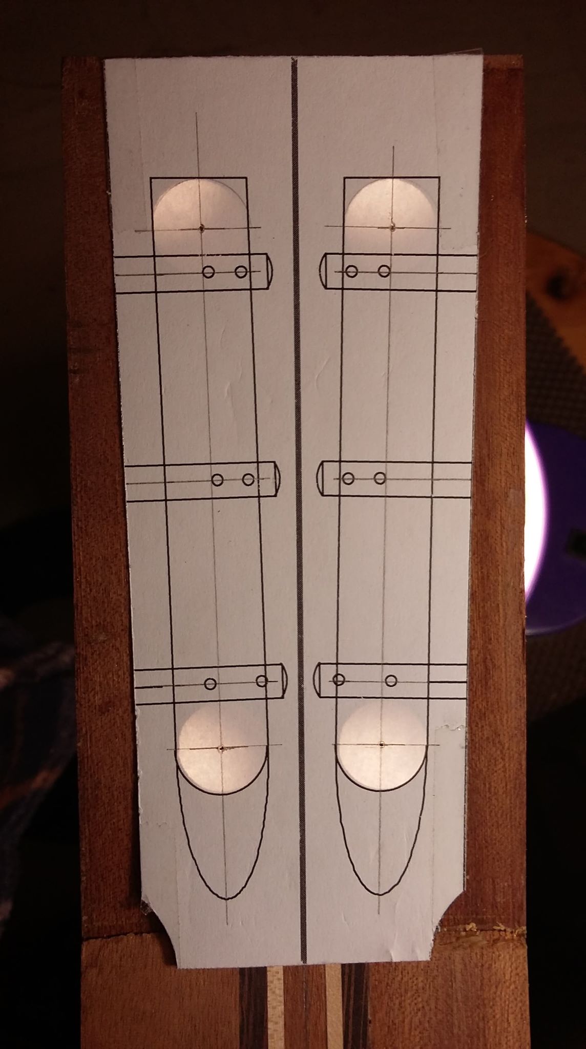

Συνέχεια εργασιών στο καράολο σημαδεύοντας προσεκτικά τα κέντρα των κύκλων για τα αυλάκια ( slotted headstock )
Η διάταξη για την ασφαλή συγκράτηση του καράολου και του μάνικου , για να ανοίξω τις τρύπες ήθελα να μου επιτρέπει
να κάνω κάποιες μικρές μετακινήσεις για να κεντράρω κάθε φορά καθαρά και να τρυπήσω κατακόρυφα. Απαραίτητο είναι
να υπάρχει και ένα σανιδάκι κάτω από το καράολο γιατί διαφορετικά οι διαμπερείς διατρήσεις θα αφήσουν ξέφτια στην
έξοδο του τρυπανιού από κάτω. Κι όλα αυτά τα ήθελα να γίνονται κάπως εύκολα και απλά .
Φτιάχτηκε ένα "τραπεζάκι" σε βολικές διαστάσεις από κοινή άσπρη μελαμίνη ,
βιδώθηκε επάνω του η μέγγενη η οποία με τη σειρά της σφίγγει το καράολο με το σανιδάκι απο κάτω μαζί.
Ετσι λοιπόν έχω ένα ενιαίο σφιχτοδεμένο σύνολο : μανίκι + καράολο + σανιδάκι + μέγγενη + άσπρο τραπεζακι
Το τραπεζάκι μαζί με την "παρέα" του μετακινείται εύκολα εμπρος -πίσω  και  δεξιά - αριστερά
επάνω σε μια ξύλινη βάση όπου έχω βιδωμένη τη μεταλλική πλάκα του συστήματος που μετατρέπει
ένα απλό δράπανο σε δήθεν κολωνάτο.
Τα κίτρινα βελάκια δείχνουν τη δυνατότητα μετακίνησης εμπρος - πίσω και το κόκκινο τη κίνηση δεξιά - αριστερά
Ελπίζω η παράκατω φωτογραφία να τα πεί καλύτερα από μένα
Το τρυπανάκι είναι τύπου forstner και έχει διάμετρο ίση με 15 mm
Ελεγχος της εργασίας μας σε κόντρα φως   :)
Ακολουθούν :
Κοπή καράολου δεξιά - αριστερά για να γίνουν τα πλαϊνά του λίιιιιγο λοξά
Διάνοιξη οπών για τα αξονάκια των κλειδιών
stay tuned  ;D
Αποστολή από: Νάσος στις Φεβρουαρίου 07, 2020, 01:20:01 πμ
Ωραία δουλειά μα θα κάνω μια παρατήρηση
Βλέπω να φτιάχνετε το καράολο και κάθε φορά να σχεδιάζετε και να αφαιρείτε υλικό με σέγα, τρυπάνι και ότι άλλο εργαλείο
Γιατί βρε συνάδελφοι δεν φτιάχνετε ένα καλούπι-jig-template μια φορά και προσεκτικά και μετά με ρούτερ και κοπτικό με ρουλεμάν να αντιγράφετε το καλούπι αυτό πάνω στο ξύλο με απόλυτη ακρίβεια?
Αποστολή από: Ιωσήφ Τορρένς στις Φεβρουαρίου 07, 2020, 06:27:49 πμ
Πολύ σωστά το γράφεις φίλε μου Νάσο και ο τρόπος που προτείνεις είναι ο καλύτερος.
Ομως , στο πατάρι του φαρμακείου , όπου παίζω με τα ξύλα μου , ο χώρος είναι μικρός.
Το ρούτερ και η σκόνη του ...  θα προκαλέσουν "αιτία πολέμου" ...   :'(
Ο μόνος νικητής θα είναι η σκόνη
Το ιδανικό για μένα θα ήταν να μένω σ΄ένα μικρό ισόγειο σπιτάκι με μεγάλη αυλή !
Αποστολή από: Μάνος Τουρπάλης στις Φεβρουαρίου 07, 2020, 09:02:18 πμ
Ιωσήφ καλημέρα
δεν ξέρω αν το έχεις στο πρόγραμμα, οι τρύπες για τα αξονάκια των κλειδιών στα πλάγια καλό είναι να ανοιχτούν ΠΡΙΝ τις σχισμές, για τον ίδιο λόγο
... γιατί διαφορετικά οι διαμπερείς διατρήσεις θα αφήσουν ξέφτια στην έξοδο του τρυπανιού...

Αποστολή από: Ιωσήφ Τορρένς στις Φεβρουαρίου 16, 2020, 11:57:14 μμ
Μικρή πρόοδος στις εργασίες .
Εγιναν οι λοξές κοπές και εξομαλύνθηκαν οι πλευρές δεξιά , αριστερά στο μανίκι
Διαμορφώθηκε το αρσενικό μόρσο
Τοποθέτηση - κεντράρισμα του σχεδίου της ταστιέρας η οποία έχει πάχος 5,0 mm και είναι από παλίσανδρο (τύπου santos )
Χαράχτηκαν ελαφρά με το μαχαιράκι τα σημάδια - οδηγοί για να ακολουθήσει μετά η χάραξη
Δοκιμαστική προσαρμογή και μετρήσεις για την απόληξη της ταστιέρας εκεί που θα συναντά τη ροζέτα

Αποστολή από: Ιωσήφ Τορρένς στις Φεβρουαρίου 22, 2020, 11:17:05 μμ
Συνέχεια εργασιών
Ελεγχος με τη ρίγα σε όλο το μήκος του οργάνου
Ελεγχος κοντά στο καράολο
Ελεγχος στην ένωση
Ελεγχος στην ουρά κάτω
Από την κάτω πλευρά του αρσενικού μόρσου χρειάστηκε να γίνει ένα σκαλοπατάκι
για να έρθει πρόσωπο με την επιφάνεια του καπακιού
Κολλήθηκε και η ταστιέρα στο μανίκι
Ε και μετά από τόσους ελέγχους , ένας αυτοσαρκασμός νομίζω ότι είναι απαραίτητος !
Καλό Σαββατόβραδο !

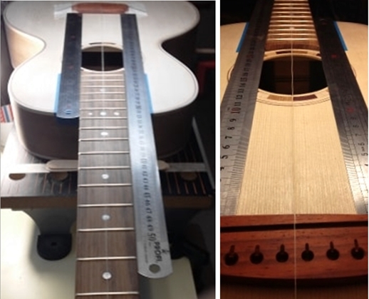

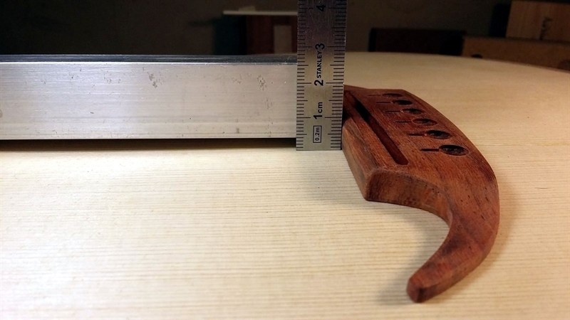

Αποστολή από: Ιωσήφ Τορρένς στις Φεβρουαρίου 25, 2020, 11:30:50 μμ
Κόπηκαν τα τμήματα της ταστιέρας που εξείχαν δεξιά και αριστερά από το μάνικο .
Εγινε στεγνά χωρίς κόλλα η σύνδεση μάνικου (αρσενικό) με σκάφος ( θηλυκό )
Τοποθετήθηκαν :
η ρίγα επάνω στην ταστιέρα (χωρίς τάστα)
και η γέφυρα στη θέση της ( κλίμακα 63 cm )
Για να δούμε λοιπόν , πού βρισκόμαστε ... και τι κάνουμε ...
Οπα ! Η ρίγα συναντά τη γέφυρα χαμηλά ...
Για να δούμε και το ύψος της γέφυρας
9 χιλιοστά ! Είναι ψηλή . Πρέπει να γίνει πιο κοντή
Τα τάστα που θα βάλουμε έχουν ύψος κορυφής 1,0 χιλιοστά
Οι παραπάνω δοκιμές έγιναν χτες , Δευτέρα το απόγεμα. Ολο το βράδυ προς Τρίτη πρωί όλα τούτα στριφογύριζαν στο κεφάλι μου ...

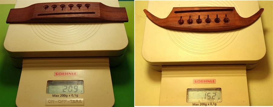

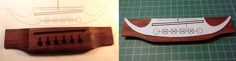

Σήμερα Τρίτη απόγεμα μειώθηκε το ύψος της γέφυρας και έγινε λίγο πιο οργανωμένα η δεύτερη δοκιμή
Πρέπει να επιλυθούν αρκετά ακόμα θέματα , αλλά νοιώθω ότι βαδίζω σε καλό δρόμο
Τα χαρακτήρισε ως πολύ ωραία ο φίλος και συμφορουμίτης Nikolas Fereos και μου έδωσε πολύτιμες οδηγίες για παραπέρα ενέργειες
Νικόλα πολύ σ ευχαριστώ !

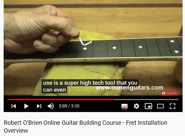

Αποστολή από: Ιωσήφ Τορρένς στις Φεβρουαρίου 29, 2020, 07:17:02 μμ

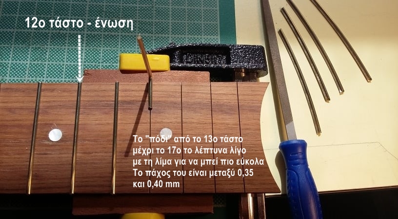

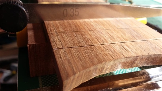

Τοποθέτηση τάστων
Ο Robert O΄Brien με αυτό το απλό "εργαλειάκι" με βοήθησε να ελέγχω και να προσέχω το βάθος στις πριονιές για τα τάστα
https://www.youtube.com/watch?v=4FcFyd1jzUs&list=PLgEHS-XZqjMpEpWhEetW8nV0w1BUNaw2d&index=12&t=0s (https://www.youtube.com/watch?v=4FcFyd1jzUs&list=PLgEHS-XZqjMpEpWhEetW8nV0w1BUNaw2d&index=12&t=0s)
Το αυλάκι κοπής του πριονιού των τάστων έχει άνοιγμα 0,35 mm.
Μέχρι το 12ο τάστο όλα καλά.
Από το 13ο και μετά , εκεί δηλαδή που η ταστιέρα υποστηρίζεται μόνο από
το αρσενικό μόρσο του μάνικου , αυτό με τις κόντρες , ήθελε να το προσέξω περισσότερο .
Νομίζω ότι η εργασία εξελίχθηκε ικανοποιητικά.

Αποστολή από: Silvestro στις Φεβρουαρίου 29, 2020, 08:42:58 μμ
ιωσηφ πολυ ωραια δουλεια! σε θαυμαζω!!! κ ωραια παρουσιαση!
μια προσοχη μονο να μπαινει ολο το ταστο μεσα, δηλ αν το βλεπεις στο πλαϊ να μην βλεπεις καθολου κατω απο το στεφανι του ταστου, που οπως νομιζω διακρινω το προτελευταιο,  (βεβαια μπορει να ξεγελα η φωτο...)
για 2 κυριως λογους, ο πρωτος θα δυσκολευτεις να το φερεις ευθεια (θα πρεπει να το φας πολυ) και σιγουρα θα φτιαχτει, αλλα το κυριοτερο ειναι το δευτερο που δεν θα φτιαχτει,  το οταν παιζεις σ ε αυτο το ταστο θα ακουγονται κουφιες νοτες (γουλφ νοτς)

Ωραία δουλειά Ιωσήφ. !!!! Ματαξαναμπράβο σου.  {celebrate013} Με τι τα κάρφωσες τα τάστα ;;; πως ;;;
Αποστολή από: Ιωσήφ Τορρένς στις Φεβρουαρίου 29, 2020, 09:14:09 μμ
Ευχαριστώ πολύ Γιάννη μου !
Τα τάστα μπήκαν καρφωτά με ένα τέτοιο σφυρί ( Dead Blow Hammer ) . Να΄ναι καλά ο Στέργιος , από αυτόν το έμαθα !

Αποστολή από: Ιωσήφ Τορρένς στις Μαρτίου 09, 2020, 05:03:04 μμ
Γειά σας φίλοι !
Κρίσιμα και καθοριστικά τα παρακάτω
Γωνία μάνικου με ταστιέρα :  Θέλουμε η ευθεία των τάστων να "βλέπει" την κορυφή της γέφυρας
Για να καταφέρουμε τη "σωστή" κλίση , χρειάστηκε να "φάμε" λίγο το καπάκι
Κεντράρισμα !  Μανώλη (Oscar) ! Κι εμένα από μικρό με ρίξανε στη μαρμίτα του ψυχαναγκασμού !
Χαλαρώνουμε από τις ευθείες , τις κλίσεις και τους άξονες συμμετρίας , με τους λατρεμένους

Αποστολή από: Ιωσήφ Τορρένς στις Μαρτίου 12, 2020, 10:48:13 μμ
Τακούνι
Ενα μικρό σκίτσο για να "δω" το τακούνι και τη γεωμετρία του
σε σχέση με το μανίκι και το σκάφος .  Εκανα ότι μπορούσα
για να έχουν καλή επαφή οι επιφάνειες που εφάπτονται ...  Θα δείξει βέβαια ...
Το σκάφος είναι στερεωμένο στο μικρό πάγκο εργασίας .
Το μανίκι με την ταστιέρα του έχει τοποθετηθεί ( dry fit )
εκεί όπου η ευθεία των τάστων συναντά την κορυφή της γέφυρας.
Και μια κοντινή λήψη από το τακουνάκι φρεσκοκολημένο
στη "σωστή" του - ελπίζω - θέση , κάτω από το μανίκι .

Αποστολή από: Ιωσήφ Τορρένς στις Μαρτίου 15, 2020, 10:28:48 πμ

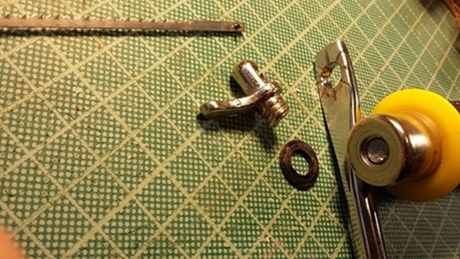

Εκεί που κόντευε να ολοκληρωθεί η κοπή στο τακούνι ...
Εκανα τη βλακεία να στρίψω λίγο τη λαβή για να
τεντώσει η λάμα της σέγας ... και αχρηστεύθηκε !
Συνέχεια με ανορθόδοξα τρόπο ...
 Δεν είναι για τα καλλιστεία , αλλά κόπηκε τελικά
Ολο αυτό που γίνεται δεν το θεωρώ κατασκευή
Περισσότερο θα έλεγα ότι είναι γνωριμία με τον εαυτό μου
             ο οποίος έχει πολλά ελαττώματα
αλλά που θα μου πάει , θα τον στρώσω !
  ;D

Αποστολή από: sakkalis στις Μαρτίου 15, 2020, 12:18:01 μμ
Ιωσηφ, καλός μάστορας δεν είναι υποχρεωτικά αυτός που στη δουλειά του δεν του βγαινουν προβλήματα και αστοχιες αλλά αυτός που τα λύνει. Προχώρα το. Μια χαρά το πας και το φιλοσοφεις.
Αποστολή από: Ιωσήφ Τορρένς στις Μαρτίου 15, 2020, 01:54:08 μμ
Ευχαριστώ Δημήτρη !  Να είσαι καλά !
Συμμαζεύτηκε , νοικοκυρεύτηκε κάπως .
Αποστολή από: Stergios_lutherie στις Μαρτίου 15, 2020, 02:13:18 μμ
Και αν μου επιτρέπεις φίλε Ιωσήφ ένα μικρό σχόλιο κρίνοντας από τα δικά μου, οργανοποιητικά ή άλλα, το ζητούμενο δεν είναι να μη κάνουμε λάθη. Αυτό είναι αναπόφευκτο και γνωστό σε όσους δραστηριοποιούνται κάπου -οπουδήποτε.
Το ζητούμενο είναι να μετατρέψουμε το λάθος σε ευκαιρία γνώσης που στη συνέχεια ενσυνείδητα και με επιμέλεια προσθέτουμε σε όσα ήδη ξέρουμε.

Αποστολή από: Μάνος Τουρπάλης στις Μαρτίου 15, 2020, 03:01:13 μμ
για να το αποφύγεις στο μέλλον, όταν έχεις χοντρό πράμα να κόψεις,ένας τρόπος είναι να κάνεις πρώτα κάποιες κάθετες κοπές. Δημιουργείς έτσι "χώρο για ελιγμούς" και ελαφραίνει το έργο του πριονιού. Αν νιώθεις το πριόνι να ζορίζεται, είναι επειδή ζεσταίνεται. Κάνε διάλειμμα να κρυώσει, και ακόμα καλύτερα πέρνα το από σαπούνι (πλάκα) που και που. Έτσι και θα κρυώσει και θα λιπανθεί.

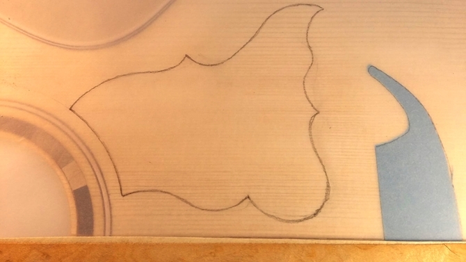

Αποστολή από: Ιωσήφ Τορρένς στις Μαρτίου 17, 2020, 11:32:52 μμ

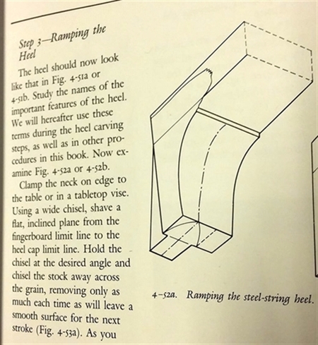

Απογευματινό δίωρο εργασιών στο τακούνι . Μικρή πρόοδος , αρκετή όμως για να με βοηθήσει
να ξεφύγω λίγο από τα μεγάλα ζόρια που τραβάμε καθημερινά στο φαρμακείο με τον κορωνοϊό
Λίγο διάβασμα από τo εξαιρετικό βιβλίο
guitarmaking TRADITION AND TECHNOLOGY - William R. Cumpiano and Jonathan D. Natelson
τμήμα της σελίδας 85
και η προσπάθεια εφαρμογής στη πράξη

Αποστολή από: Ιωσήφ Τορρένς στις Μαρτίου 21, 2020, 03:44:52 μμ

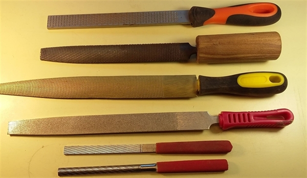

Διαμόρφωση στο τακούνι και στο μανίκι
Παρακολουθώ ορισμένους επαγγελματίες οργανοποιούς , τους θαυμάζω για την άνεση που χρησιμοποιούν τα σκαρπέλα και το παστράγκουλο ... αλλά μέχρι εκεί !
Μετά απόλυτο δέος  !
https://www.youtube.com/watch?v=-HWT8MxkjAs (https://www.youtube.com/watch?v=-HWT8MxkjAs)
https://www.youtube.com/watch?v=5gzanQcRMGM&t=1068s (https://www.youtube.com/watch?v=5gzanQcRMGM&t=1068s)
https://www.youtube.com/watch?v=5zaj-J_9vz4 (https://www.youtube.com/watch?v=5zaj-J_9vz4)
Θέλω βέβαια να προχωρήσω αλλά να νοιώθω και κάποια τεχνική ασφάλεια για ότι κάνω.
Μπήκαν στη μάχη διάφορες ράσπες
Τα γυαλόχαρτα
Ενα ταπεινό φτηνό σιδηροπρίονο ( αγορά από τα Leroy , 2,00 ή 3,00 € ) με
δυνατότητα να στρίβει η λάμα του έγινε ας πούμε γυαλοχαρτιέρα ( bow sander )
Ενθαρρυντική ήταν η χρήση του ...
Εχω δουλειά βέβαια ακόμα , αλλά αισθάνομαι πως είμαι σε καλό δρόμο

Λίγος χρόνος αφιερωμένος στη διαμόρφωση του μάνικου ...
Αγχολυτική θεραπεία !

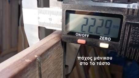

Αποστολή από: Ιωσήφ Τορρένς στις Μαρτίου 27, 2020, 09:01:03 μμ
Μικρή πρόοδος εργασιών στη διαμόρφωση του μάνικου.
Φωτογραφική αναφορά "καταστρώματος" .
Το αντίστοιχο πάχος στο 1ο τάστο , τώρα είναι 23,15 χιλιοστά . Θα το κατεβάσω στα 22 .

Αποστολή από: Ιωσήφ Τορρένς στις Μαρτίου 29, 2020, 01:08:24 μμ
Ολοκληρώθηκε η διαμόρφωση του μάνικου
Τελικά πάχη - μετρήσεις
Προετοιμασίες πριν την κόλληση του μάνικου με το σκάφος .  Εφαρμογή εν στεγνώ  -  Dry fit .  Εχει κολληθεί και περιμένει .
και μια κοντινή λήψη τεχνικής ματαιοδοξίας ...

Αποστολή από: Ιωσήφ Τορρένς στις Μαρτίου 31, 2020, 07:24:09 μμ
Αυτό το πελματάκι στο τακούνι ( heel cap ) ήθελε τη δουλίτσα του για να δείχνει κάπως σωστό.
Ας τη δούμε ολόκληρη τη μικρή

Αποστολή από: Γρηγόρης Μαυρακης στις Μαρτίου 31, 2020, 07:54:34 μμ
Μικρή στο μάτι τεράστια σε ομορφιά!!ερωτευσιμη η μικρούλα!!συγχαρητήρια κ. Ιωσήφ!
Αποστολή από: sakkalis στις Μαρτίου 31, 2020, 07:55:20 μμ
Κούκλα η μικρή.
Αποστολή από: letasos στις Μαρτίου 31, 2020, 10:08:23 μμ
Οχι μονο κουκλα , ειναι και σεξυ ! Σε κανει να θες να γινεις μπασο , να της κανεις καμακι ... Αψογος !
Αποστολή από: Stergios_lutherie στις Μαρτίου 31, 2020, 10:28:07 μμ
Με καμπύλες και τακούνι...
Ιωσήφ μας αναστάτωσες βραδιάτικα!
