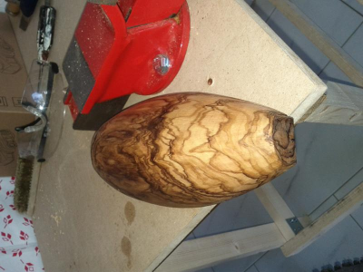

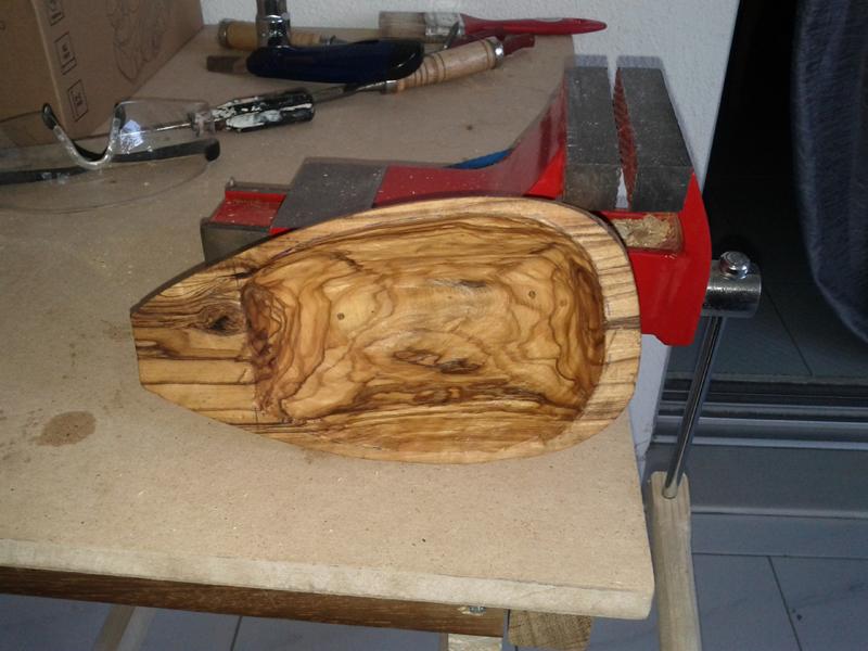

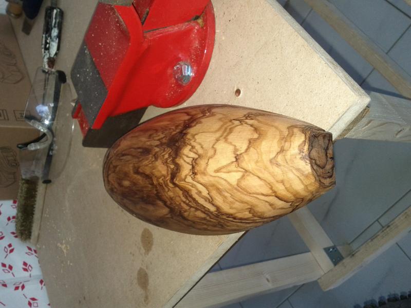

έχω ξεκινήσει να σκάβω μια ελίτσα , το κούτσουρο ήταν  προορισμένο για το τζάκι αλλά μόλις το είδα είπα να του δώσω μια ευκαιρία!
το πρόβλημα μου είναι ότι δεν ξέρω πότε έχει κοπεί και δεν ξέρω αν έχει στεγνώσει καλά
το κούτσουρο δεν είχε καθόλου σχισιματα οπότε μάλλον ήταν φρεσκοκομμένο , το είχα κόψει στο περίπου στο μέγεθος και το άφησα στο νερό κοντά στις 50 μέρες και άλλαζα το νερό κάθε 5-6 μέρες μέχρι το νερό να είναι καθαρό,
χθες το έβγαλα και το έσκαψα  και φοβάμαι μήπως δεν έχει φύγει τελείως η υγρασία και μου σκάσει ,
έψαξα να βρω υγρασιομετρο αλλά προς το παρών  δεν έχω βρει ακόμα , τώρα  το περναω ένα  χέρι παραφινέλαιο (κάπου το είχα ακούσει - διαβάσει δεν θυμάμαι )
τι άλλο να κάνω ??

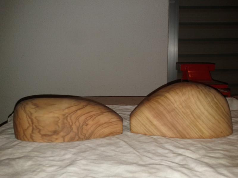

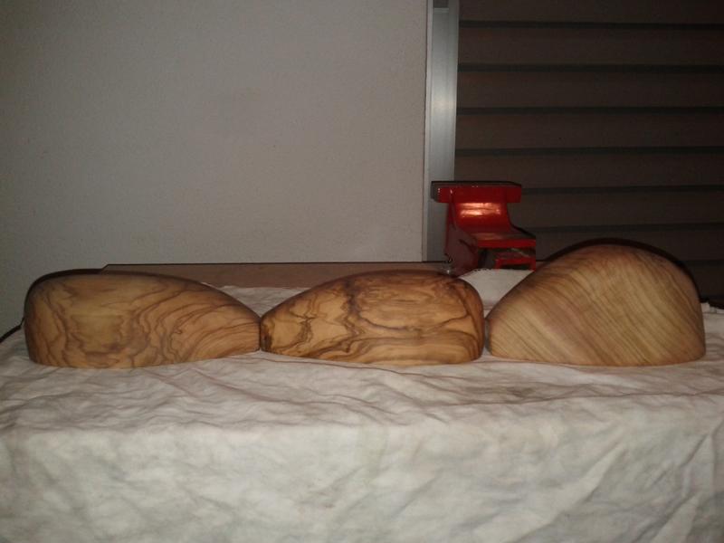

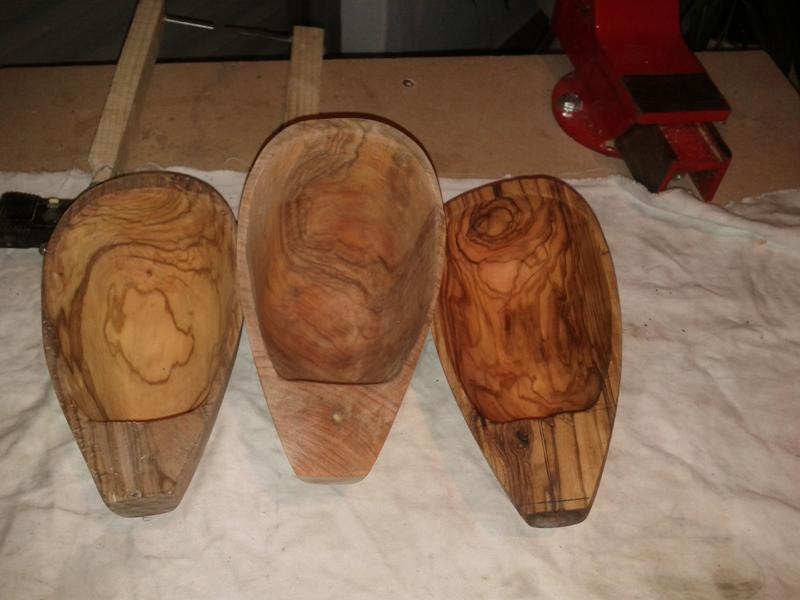

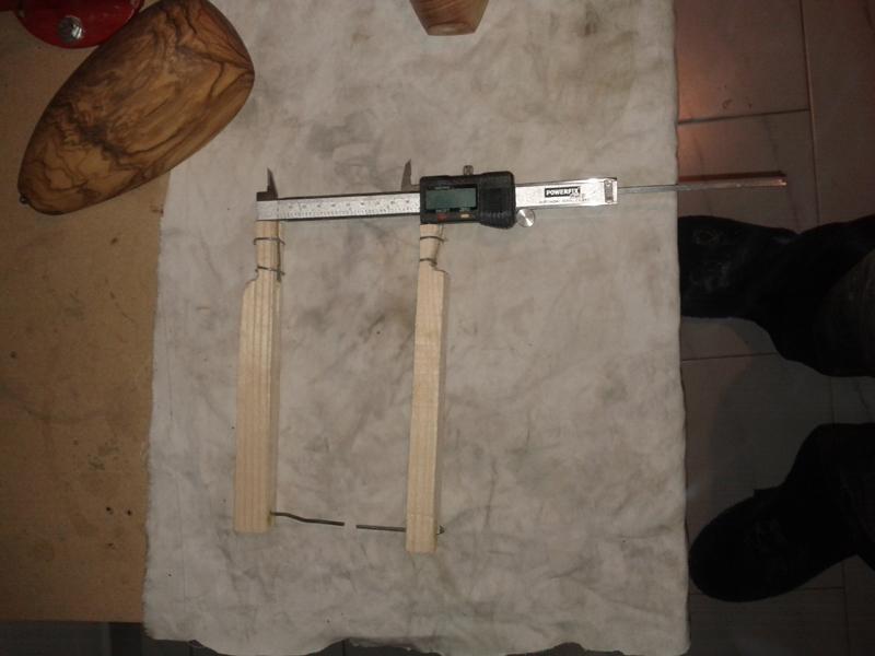

Τελικά έσκαψα αλλά 2 για να τα φτιάξω και τα τρία μαζί βέβαια θέλουν λίγο ακόμη τρίψιμο αλλά είμαι σε καλό δρόμο
Στην τελευταία φωτογραφία  είναι το παχύμετρο που έφτιαξα ;D ;D ;D ;D

Αυτο απο δεξια ειναι το πρωτο που ειχες κανει, ετσι? Νομιζω εχει τα πιο ενδιαφερον νερα.
