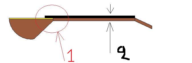

Να ρωτήσω και 2 πράγματα

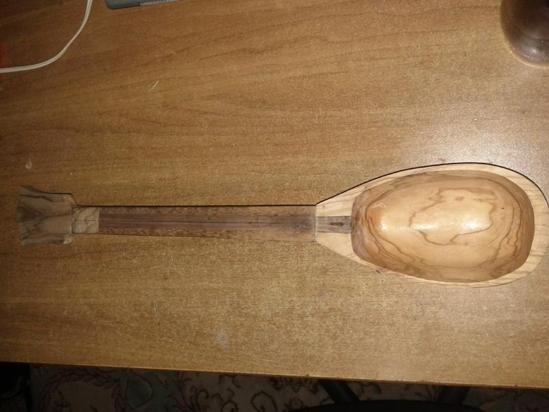

1) ο σωστός τρόπος για την ένωση μανικου – σκάφος  - ταστιέρα  - καπάκι είναι αυτός ? σωστά?
Και δεύτερο πόσο είναι το ύψος του μανικου  και πόσο τη ταστιέρας?
Ευχαριστώ εκ τον προτέρων!

Παράθεση
ποσο περίπου είναι το ελάχιστο που μπορεί να γίνει το βάθος του σκάφους στο σημείο που ενώνεται με το μανίκο
Φίλε δεν καταλαβαίνω τι ρωτάς ακριβώς,αν κατάλαβα καλά εννοείς το ελάχιστο πάχος που πρέπει να έχει το μπράτσο για να μην υπάρχει πρόβλημα με το μόρσο? Αν ρωτάς αυτό, το μπράτσο στο σημείο ένωσης με το σκάφος και χωρίς την ταστιέρα είναι συνήθως 17mm.
είναι λίγο μπερδεμένη η ερώτηση αλλα η απάντηση (απο sforzano) είναι ξεκάθαρη  :) :) :)

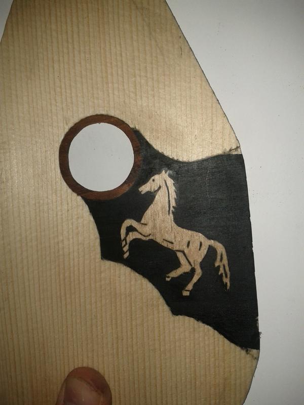

Αντικατέστησα τον μαρκαδόρο με σκόνη από έβενο και logo στιγμής και έβαλα και ένα διακοσμητικό δαχτυλίδι στην τρύπα
Για το δεύτερο γνωρίζει κανείς?

Καταρχήν πολύ ωραία η φιγούρα που έκανες, τώρα γι αυτό που ρωτάς το συνηθισμένο πάχος ταστιέρας κυμαίνετε από 5,5 έως 6,5 χιλιοστά, εγώ την κάνω στα 6 χιλιοστά σχεδόν πάντα, επίσης το πάχος του μανικιού στο σημείο ένωσης με το σκάφος στο λέει ο φίλος Sforzando και είναι τα 17 χιλιοστά, αν δεν κάνω λάθος είναι το ελάχιστο πάχος που πρέπει να έχει το μανικο σ εκείνο το σημείο, εγώ το αφήνω στα 20 χιλιοστά και μερικές φορές και περισσότερο για να είμαι σίγουρος για την αντοχή του, οπότε χοντρικά θα έχεις το μάνικο στα 20χιλιοστά και την ταστιέρα στα 6, οπότε σύνολο θα είσαι στα 26 χιλιοστά. Τώρα μπορείς εσύ φυσικά να δεις αν το θέλεις πιο λεπτό η πιο παχύ και να το φτιάξεις ανάλογα, αλλά καλό θα ήταν να μην πέσεις κάτω απ τα 17 χιλιοστά(μανικο) που λέει ο φίλος Sforzando κάτι θα ξέρει, γιατί αν σου βγει χοντρό μπορείς ν αφαιρέσεις ξύλο αν σου βγει όμως οδοντογλυφίδα τι θα κάνεις; ::)
Γαμάτη είναι η φιγούρα, κουκλί θα βγει. ;D

Σε ευχαριστώ! Τώρα κατάλαβα πως πρέπει να το φτιάξω

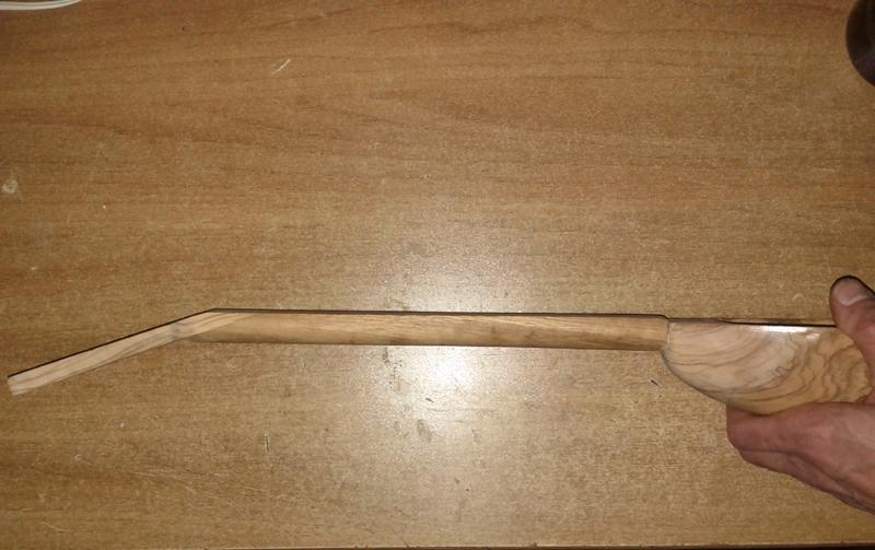

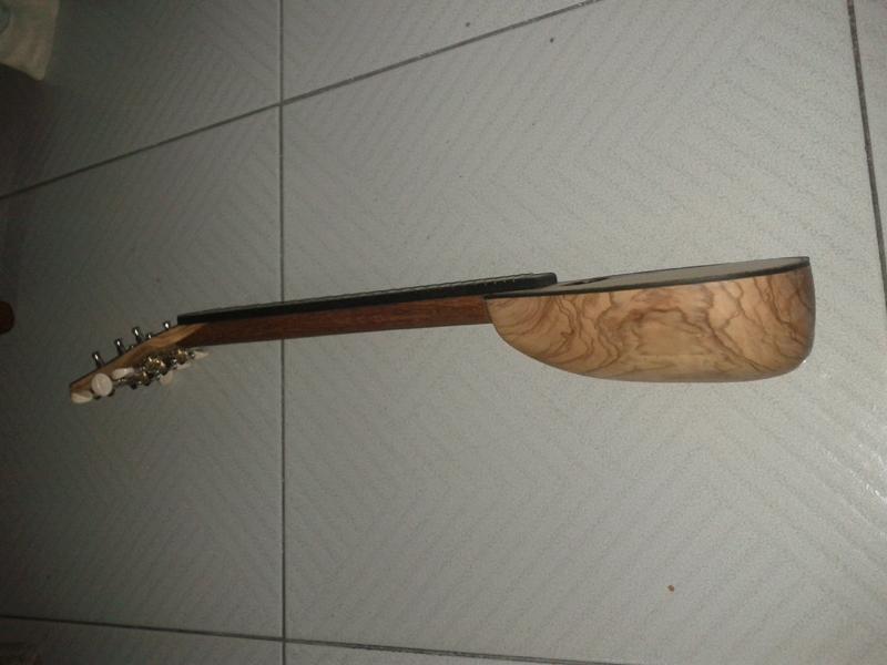

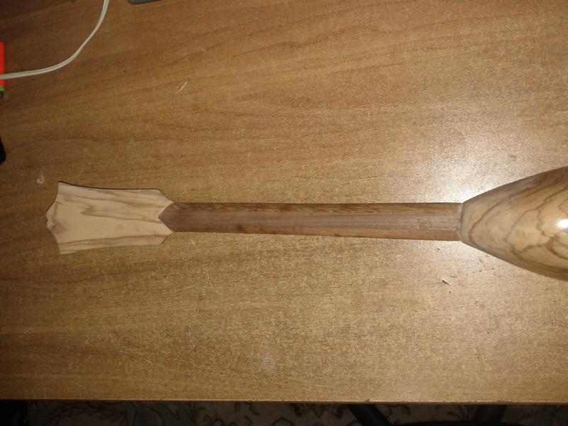

Το σαββατοκύριακο ήταν καλή ευκαιρία να προχωρήσω λίγο το μπαγλαμαδακι
Έφτιαξα το μανίκι   το οποίο αποτελείτε από δυο κομμάτια νιαγκον και ένα ιροκο (μάλλον)
Η κλίμακα του είναι 38cm , ο τάκος μου βγήκε 3cm , το καραολο είναι σχεδόν αντιγραφή από αυτό που μας έδειξε ο φίλος  Sforzando (ελπίζω να μην σε πειράζει)  ;D http://www.luthier.gr/index.php?PHPSESSID=esbh7a7gu159qrr3habcbgbb95&topic=954.30
και οι μοίρες που κολλήθηκε είναι 18⁰
Βέβαια έκανα μερικά λάθη της που τα κατάλαβα όταν ήταν αργά >:(
Λάθος 1
 κόλλησα πρώτα το καραολο με αποτέλεσμα να μη έχω την δυνατότητα σε περίπτωση που κάνω λάθος στην διαμόρφωση της ένωσης με τον τάκο (που τελικά έκανα) να μπορώ να φτιάξω καινούριο
λάθος 2

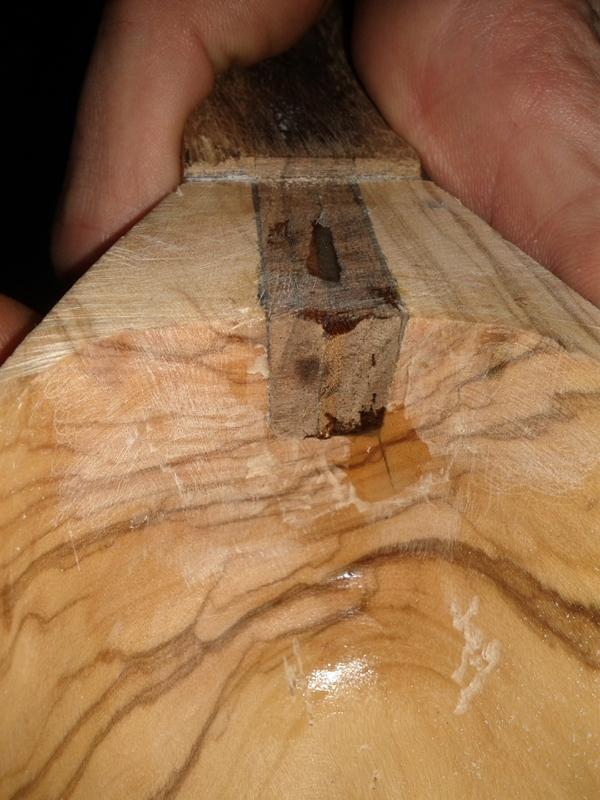

έπαιζε λίγο το μανίκι στον τάκο  όχι πολύ ισα –ισα , και αντί να βάλω έναν καπλαμά αποφάσισα μετά από ώριμη σκέψη ενός δευτερολέπτου να βάλω μια σφήνα, το αποτέλεσμα είναι να δημιουργηθεί ένα μικρό κενό ανάμεσα  στην σφήνα και μανίκι , και μια μικρή ρωγμή στον τάκο (οι οποία με ανησυχεί λίγο)
η κόλληση έγινε με εποξικη κόλλα 2 συστατικών bison

« Απάντηση #36 στις: Μαρτίου 11, 2013, 07:56:38 μμ »
Χρηστο ,εχω την εντυπωση οτι το μορσο το εκανες αναποδα.
Το φαρδυ ειναι απο κατω και το στενο απο πανω.
Οπως το εκανες εσυ,δεν εχει νοημα.
Είναι σχεδόν ίσιο , ίσως μπερδεύει η φωτογραφία
Το ξέρω ότι έτσι έπρεπε να γίνει αλλά , είμαι σίγουρος ότι θα τα έκανα μαντάρα

εχεις δωσει μεγαλη κλιση στο καραολο νομιζω,που σημαινει μικροτερη επιφανεια κολλησης μανικου-καραολου,ισως ξεκολησει.

Χρηστάρα στην ένωση μανικι σκάφος κάτι δεν πάει καλά, ο φίλοςο Χαρης έχει δίκιο κ εμένα έτσι μου φαίνεται στην φωτογραφία, σαν να είναι ανάποδα.

Τό μόρσο είναι όντος ανάποδο αλλά επειδή είναι καλά σφινωτό καί λίγο μακρύ ελπίζω νά τό κρατήση, γιατί είναι καί κοντό τό μάνικο έχη καί λιγότερες χορδές

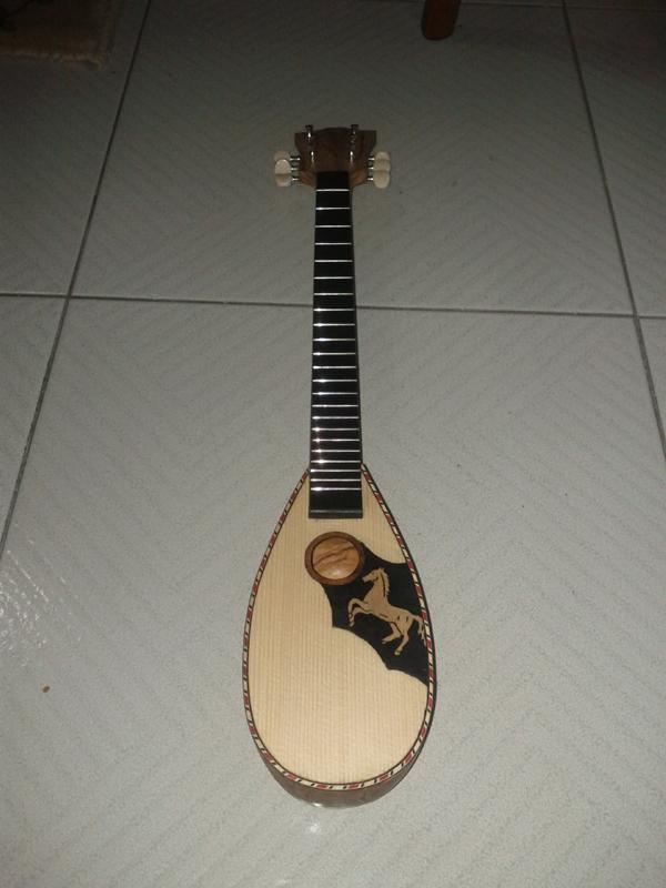

Σχεδόν τελείωσε ! μένει να βαλω τα σημαδια στην ταστιέρα, ένα τελευταίο τρίψιμο για τις λεπτομέρειες και λουστρο
Λέω να το λουστράρω με γομαλακα λευκή
