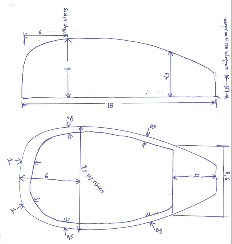

Γεια σου φίλε καλώς ήρθες στην παρέα μας  και από μένα !
Όταν ξεκίνησα είχα στο μυαλό μου τις διαστάσεις  που μας  δίνει  ο φίλος Βαγγέλης  για το καλούπι ενός μπαγλαμά ( έχει ένα λινκ για να κατεβάσεις το σχέδιο )
http://www.luthier.gr/index.php?topic=224.0
Στην πράξη όμως ειδικά στο ύψος δεν μου βγήκε καθόλου στα 2 διότι είχα θέματα με το ξύλο
Στο περίπου χρησιμοποίησα αυτή την τεχνική για να φύγουν τα πολλά – πολλά
http://luthierschool.blogspot.gr/2011/05/baglama-construction-3.html
http://luthierschool.blogspot.gr/2011/05/baglama-construction-4.html
το βασικό είναι η επιλογή στο ξύλο που θα κάνεις   να προσέξεις να  μην έχει ρόζους και σχησίματα
δεν ξέρω πόσο εξοικειωμένος είσαι  με ξύλα/ εργαλεία  για αυτό  το αναφέρω  , μεγάλη προσοχή ότι και αν κάνεις γιατί πολλές  φορές από την χαρά μας για να φτιάξουμε  παραβλέπουμε  ορισμένα πράγματα και οδηγούμαστε σε τραυματισμούς ( είχα κάνα δυο καλά κοψίματα   :) ) υπάρχει και ένα θέμα για να διαβάσεις
http://www.luthier.gr/index.php?topic=978.msg15185#msg15185
 ότι άλλο θες μι διστάσεις να ρωτήσεις !
υγ.Εάν θες τις διαστάσεις που μου βγήκε το δικό μου πες μου να το μετρήσω να σου πω

xrhstos77
  • Μηνύματα: 147
  • Αγαπημένο ξύλο: ελια
Απ: καινουριο μπαγλαμαδακι ελια
« Απάντηση #23 στις: Φεβρουαρίου 03, 2013, 04:57:25 μμ »
Sorry που άργησα να απαντήσω  αλλά είχε πέσει πολύ  δουλειά
Έκανα ένα πρόχειρο σχέδιο και έγραψα τις διαστάσεις που θέλεις
Απαντώ εδώ μήπως θέλει να το δει κανένας άλλος η να διορθώσει τίποτα
Αυτό που είναι διαφορετικό από τα άλλα 2 οι διαστάσεις του είναι σχεδόν ίδιες με το σχέδιο που δίνει ο βαγγελης
Ο χρόνος ποτέ δεν συγχωρεί!
Ούτε μπορεί να γυρίσει πίσω

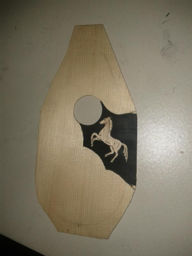

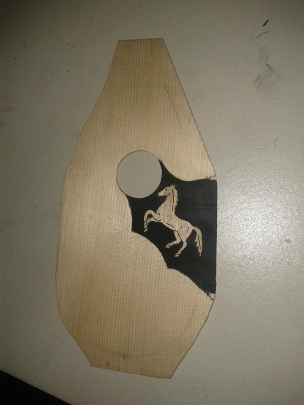

xrhstos77
  • Μηνύματα: 147
« Απάντηση #28 στις: Φεβρουαρίου 23, 2013, 02:08:47 μμ »
Προχαραω πολύ αργά τα μπαγλαμαδακια  , έφτιαξα το ένα καπάκι
3 μέρες μου πήρε και αρκετός καπλαμάς
οι μεσα λεπτομέριες εγιναν με μαρκαδορο
« Απάντηση #29 στις: Φεβρουαρίου 24, 2013, 10:50:47 πμ »
ολα οκ αλλα με το μαρκαδορο εμπλεξες.Οταν φτασεις στα λουστρα θα ξεβαψει
