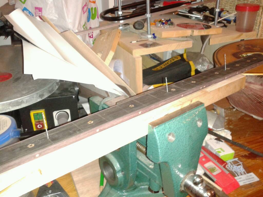

ΓΙΩΡΓΟ.........ΑΜΑ ΚΟΥΝΙΕΤΑΙ ΒΓΑΛΤΟ ΑΠΟ ΚΕΙ ΚΑΙ ΠΑΡΤΟ ΣΤΑ ΧΕΡΙΑ ΣΟΥ ΚΑΙ ΤΡΥΠΙΣΕ ΤΟ. ΟΥΤΕ ΕΓΩ ΤΟ ΒΑΖΩ ΣΤΟ ΣΤΑΘΕΡΟ ΔΡΑΠΑΝΟ ΛΟΓΟ ΤΟΥ ΟΤΙ ΕΧΕΙ ΨΙΛΟΣΤΡΑΒΟ ΤΟ ΤΣΟΚ ΚΑΙ ΚΟΥΝΙΕΤΑΙ
Απ: Πρώτο όργανο, τρίχορδο μπουζούκι
« Απάντηση #121 στις: Οκτωβρίου 15, 2013, 04:57:13 μμ »
Εχεις δικιο.
Μαλλον θα επρεπε να τραβηξω μια γραμμη με μολυβι κατα μηκος και να τρυπαω με το χερι. Τωρα βεβαια εχω κανει τις τρυπουλες οποτε θα τις τσεκαρω μονο με ενα χαρακα....και αν ειναι ενταξει συνεχιζω...
« Απάντηση #122 στις: Οκτωβρίου 15, 2013, 08:07:30 μμ »

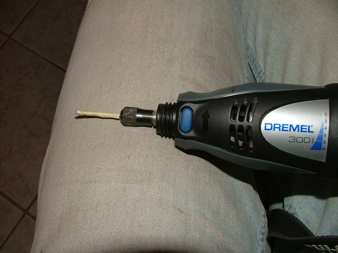

Γιώργο, θα σου περιγράψω τι κάνω σε αυτή την περίπτωση. Βάζω χαρτοταινία στο πλαϊνό της ταστιέρας έτσι ώστε το σημάδεμα με το μολύβι να φαίνεται αλλά και να μην γλυστράει το μολύβι όταν προσπαθείς να τραβήξεις την γραμμή. Γράψω την γραμμή ακριβώς στην μέση. Σημεδεύω με σταυρό τα σημεία που θα γίνουν οι τρύπες και μετά με το DREMEL και ελεύθερο χέρι ανοίγω τα τρυπάκια. Η χαρτοταινία που έχω βάλει βοηθάει επίσης στο να μην γλυστράει το τρυπανάκι. Επίσης για να έχω ομοιόμορφο βάθος στα τρυπάκια έχω τυλίξει το τρυπανάκι με χαρτοταινία αφήνοντας ελέυθερο μόνο το μέρος του τρυπανιού που αντιστοιχεί στο επιθυμητό βάθος.
« Απάντηση #123 στις: Οκτωβρίου 15, 2013, 08:12:25 μμ »
Πολυ καλο αυτο με τη χαρτοταινια. Το τρυπανακι το καλυψα και εγω για να εχω ιδιο βαθος. Βεβαια αποτι βλεπω μαλλον το εφαγα περισσοτερο απο σενα αλλα φανταζομαι δεν εχει και τοσο σημασια...

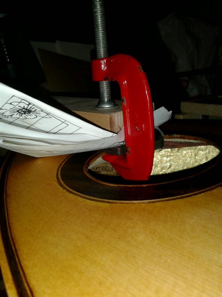

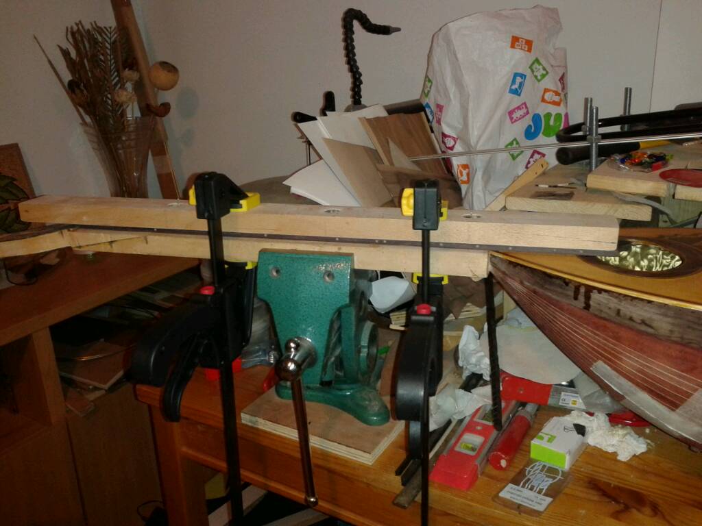

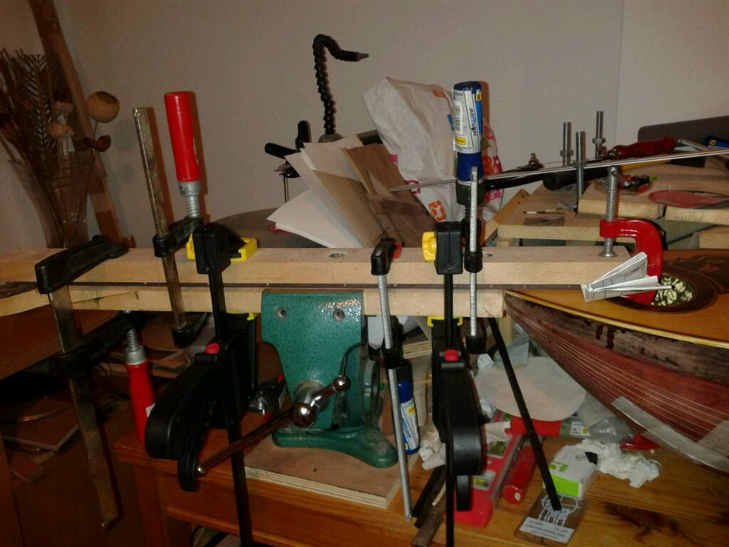

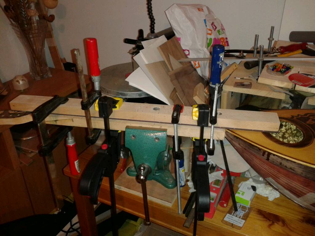

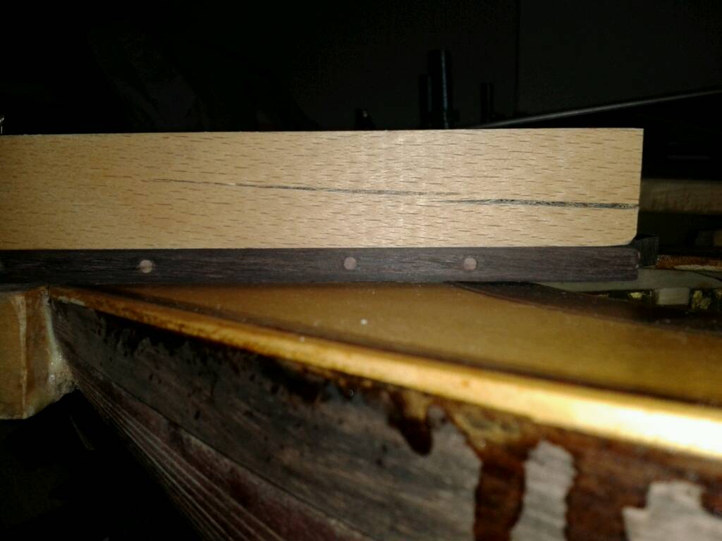

Καλησπερα. Ειμαι στην ευχαριστη θεση να σας πω οτι ειμαι στο σταδιο κολλησης ταστιερας.
Πριν κολληθει υστερα απο συμβουλη του κωστα πριν απο πολυ καιρο κανω ενα τεστ να βεβαιωθω οτι ολα θα γινουν οπως πρεπει και πως η ταστιερα παταει καλα παντου. Ανεβαζω φωτογραφιες του τεστ για να προλαβουμε λαθη... Νομιζω οτι καλα τα εχω παει παντως...
Ενα μικρο προβλημα το οτι δε πιανεται καλα στο τελος της ταστιερας ο σφηγκτηρας γιατι δεν ειχα αφησει ξυλο απο το καπακι στη τρυπα. Καμια ιδεα;
Το χαρτι το εβαλα για να πιεζει πιο καλα το ξυλο και να μην υπαρχει κενο. Με το τελευταιο κοκκινο σφιγκτηρακι ειναι ενταξει. Οι σφιχτηρες στην κολληση θα ειναι περισσοτεροι
οι δυο πρωτοι είναι βοηθητικοι για να πιασουν στην αρχη και να μη "ξεσερνει", που δε ξεσερνει γιατί υπαρχουν τα καρφια...  ;D

Καλημέρα μια παρατήρηση τους σφικτήρες πρέπει να τους βάζεις σταυρωτά έναν δεξιά έναν αριστερά γιατί υπάρχει το μικρο ενδεχόμενο να έχεις μονόπλευρη ελάχιστη στρεψη
« Απάντηση #130 στις: Οκτωβρίου 18, 2013, 02:37:02 μμ »
τον έφαγες το γαιδαρο, κοντοζυγώνει η ώρα.
« Απάντηση #131 στις: Οκτωβρίου 18, 2013, 04:00:58 μμ »
ΣΩΣΤΟΤΑΤΟΣ Ο ΚΩΣΤΑΣ....................
« Απάντηση #132 στις: Οκτωβρίου 18, 2013, 05:23:13 μμ »
Πολυ ωραιος... Γι 'αυτο και ανεβασα το τεστ. Ευχαριστω πολυ.
