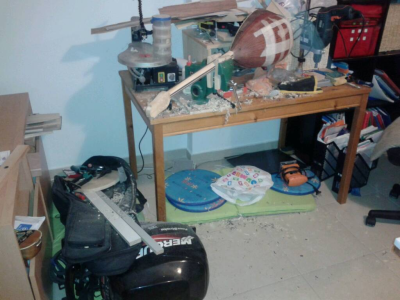

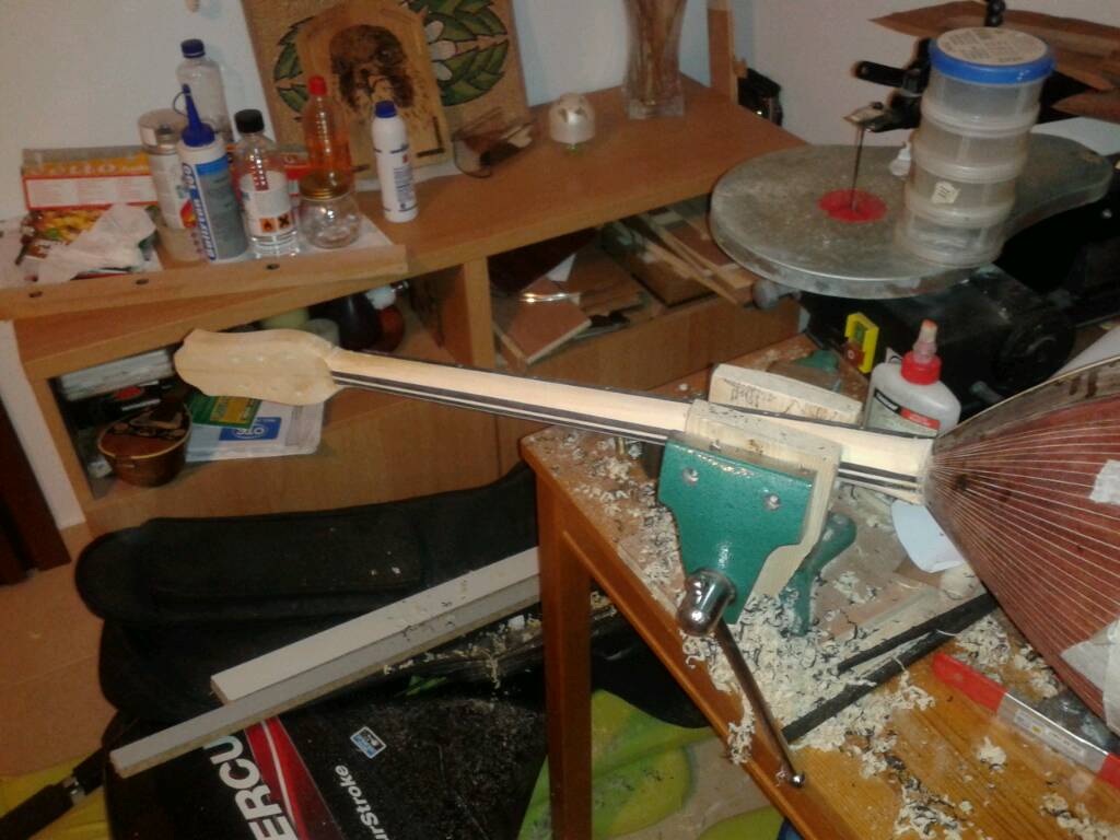

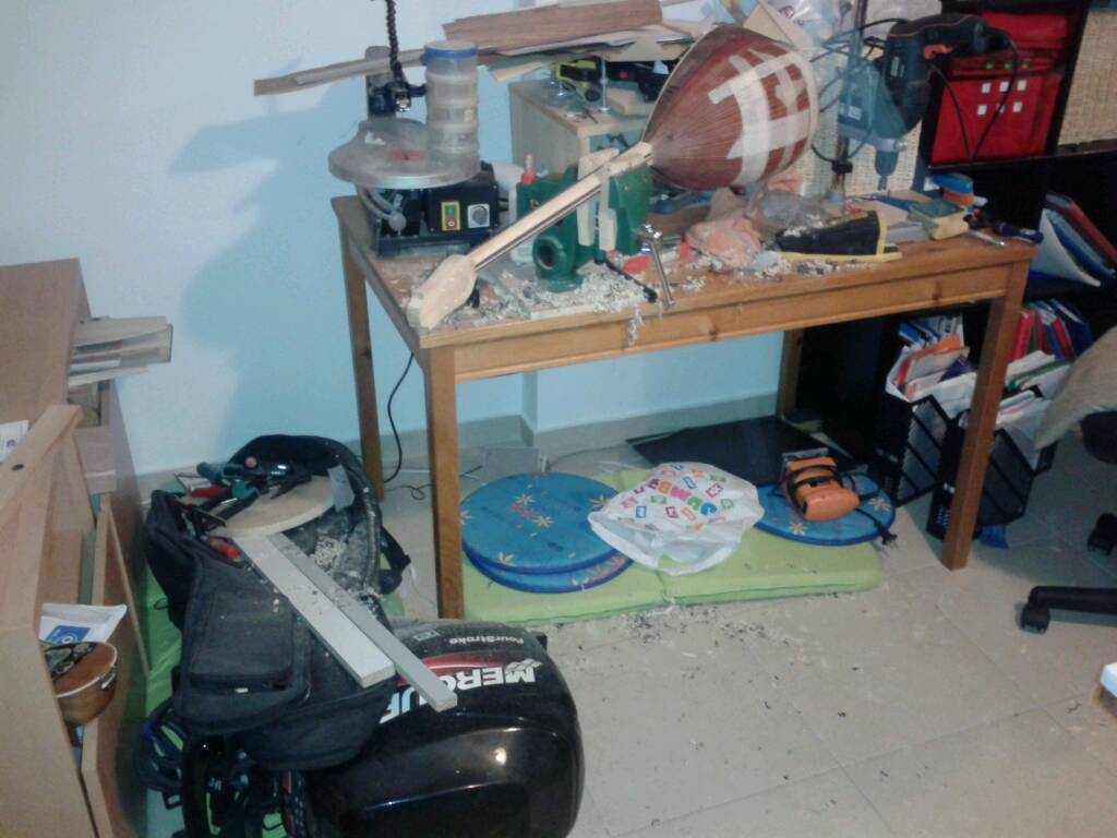

Ε δειτε το λοιπον... O0
Μαλλον αυτη ειναι η πιο ευκολη δουλεια μεχρι τωρα... Μεχρι στιγμης ειναι πολυ χοντρο το μανικι. Να δω που θα το φτασω....

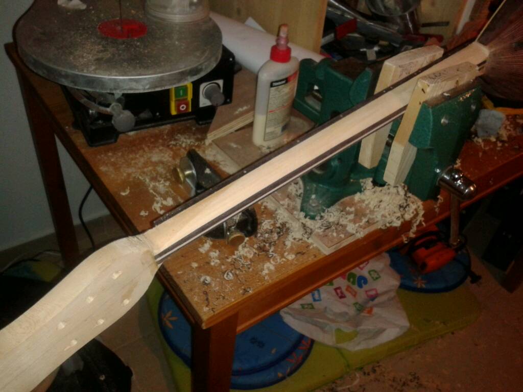

Γιωργο με ενα χαρακα θα ελεγχεις το μανικι να ειναι απολυτως ευθεια!
Και στο σημειο που ειναι οι κοντρες και στα πλαγια!!
Απ: Πρώτο όργανο, τρίχορδο μπουζούκι
« Απάντηση #154 στις: Οκτωβρίου 23, 2013, 10:57:37 μμ »
Ναι θυμαμαι οτι μου το εχεις ξαναπει. Το εχω στα υποψιν. Και αν δεν ειναι ισιο το ισιωνω με γυαλοχαρτο σε τακο. Σωστα;
 Ακομα ειναι χοντρο. Το επιασα και εκανα πως παιζω και μαλλον ειναι αβολο ακομα. Ειναι στα 26 σχεδον χιλιοστα μαζι με την ταστιερα παχος πανω και στα 29 στην εννωση. Λεω να το παω στα 24 και 26 περιπου.... Ή 25 και 27.... Θα κανω δοκιμες πως μου καθεται καλυτερα
« Απάντηση #155 στις: Οκτωβρίου 24, 2013, 04:09:29 μμ »
το όριο ποιο είναι;
« Απάντηση #156 στις: Οκτωβρίου 24, 2013, 04:27:18 μμ »
Δυο μπουζουκια που εχω το ενα ζοζεφ και το αλλο μεγαλου συγχρονου κατασκευαστη ειναι εκει περιπου. 23.5 με 24 . Δε ξερω αν υπαρχει καποιο οριο. Παντως εμενα μου αρεσει το λεπτο μανικι. Θα το κανω λιγακι πιο παχυ για να εχω περιθωριο να κατεβω και αλλο αν κατι δε μου αρεσει

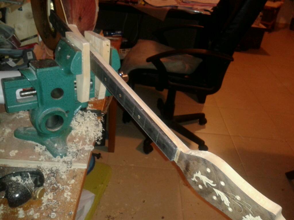

« Απάντηση #164 στις: Νοεμβρίου 25, 2013, 06:44:17 μμ »
Υπομονη παυλο.... Ειχα διαφορα αυτες τις μερες.... :-\
Εβαλα τα υπολοιπα ταστα. Δεν τα εχω διαμορφωσει. Εφτιαξα και τον καβαλαρη... Σκεφτομαι να βαλω κλειδια και χορδιερα. Σχεδιασα και τη γραβατα οπως την λεει ο κωστας. Το διακοσμητικο στην ενωση μανικου σκαφους.  Μηπως πρεπει πρωτα να λουστραριστει και μετα να μπει η χορδιερα; για να μην υπαρχουν κενα στα ορια;
