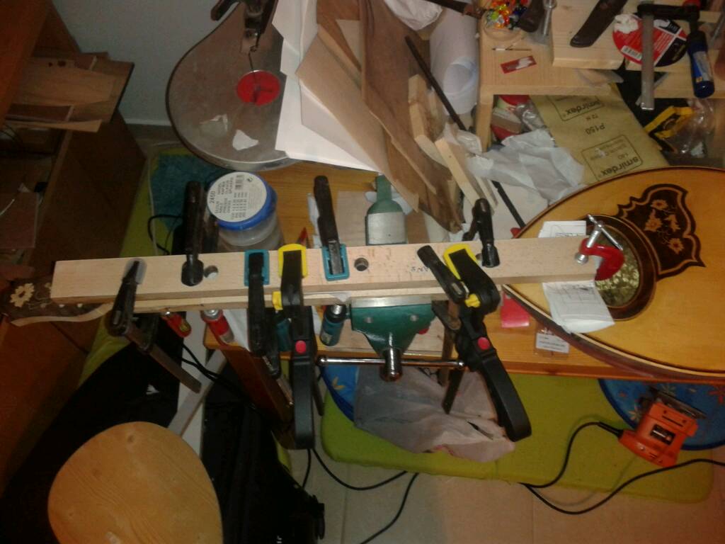

Κολληθηκε....
Η πιο ευκολη δουλεια κατεληξε η πιο αγχωτικη ...
Εβαλα πολυ κολλα (για ακομα μια φορα) με αποτελεσμα να ξεχειλισει . Πηγα να τη σκουπησω για μη μη λερωθουν τα πλαινα σημαδακια και απο απροσεξια μου η κολλα απλωθηκε στο πανω ξυλο που σκοπο εχει να μη πληγωνει τη ταστιερα. Τα ξαναεβγαλα σκουπησα γρηγορα...
Τωρα τι εκανα θα δουμε... Δυο σεναρια. Να μη σκουπησα καλα και να εχουμε τρια ξυλα κολλημενα μεταξυ τους. Να σκουπισα καλα αλλα να ειχε στεγνωσει η κολλα ....
Α και ενα τριτο να πηγαν ολα καλα....
Μου λυθηκε και η απορια για τις σαμπρελες που χρησιμοποιησε ο γιαννης... :-\

Μ'αρεσεις βαζε χαρτοταινια στον τακο

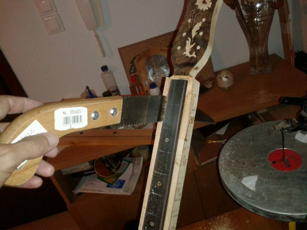

ΡΕ ΣΥ ΑΥΤΟ ΕΙΝΑΙ ΠΡΙΟΝΙ ΓΙΑ ΚΛΑΔΕΜΑ. ΧΑ ΧΑ ΤΕΛΙΚΑ Η ΤΡΕΛΑ ΜΑΣ ΔΕΝ ΕΧΕΙ ΟΡΙΑ
Απ: Πρώτο όργανο, τρίχορδο μπουζούκι
« Απάντηση #143 στις: Οκτωβρίου 22, 2013, 08:17:18 μμ »
Τι να κανω ρε δεν εχω αλλο.    ;D  Μια χαρα το κλαδεψα παντως...

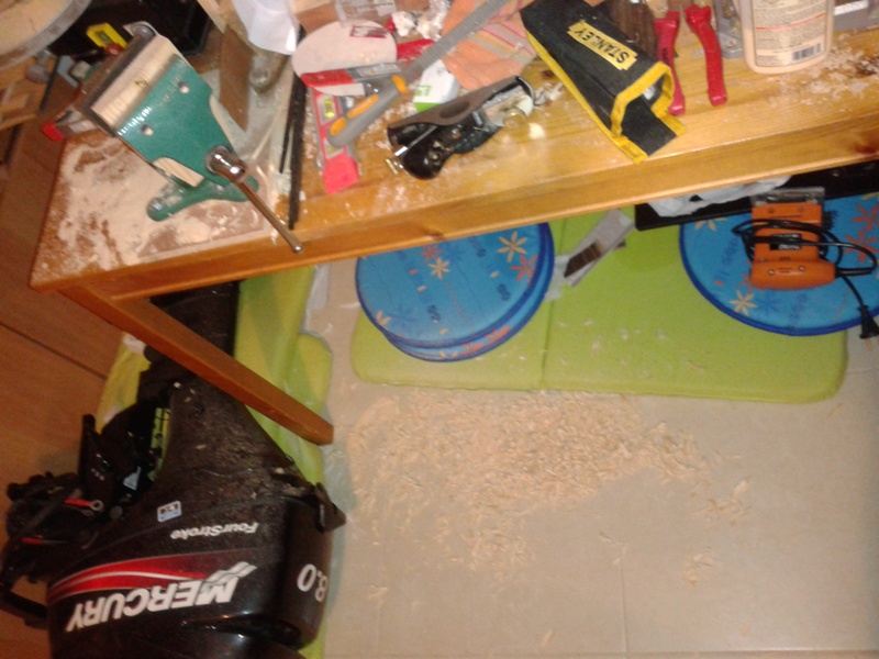

αυριο η συνεχεια. Τωρα εχει σκουπα...  γιατί η γυναικα με κοιταει λιγακι περιεργα...  >:(

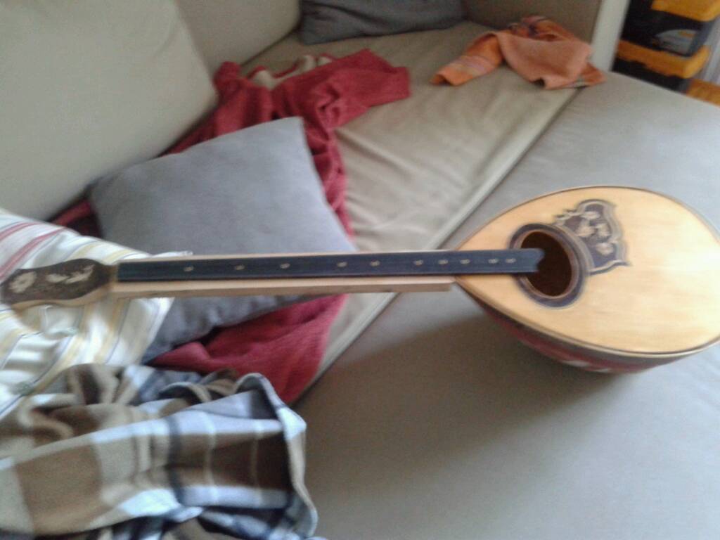

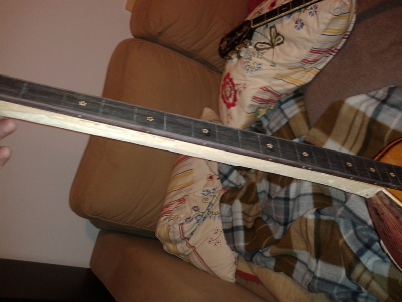

Κατσε γιατι για να γινει καμπυλο και σωστο θα μου βγαλει τη πιστη. Αυριο εχει μελετη τα βιντεακια σου...
Με χαρακα βλεπω αν ειναι ισιο ετσι; για πειτε κανενα κολπακι...
Σιγουρα θα πεσει γιαλοχαρτο κυκλικα (με τις δυο ακρες κολλητα)...
Δημητρη μαζι τα καταφεραμε.... Χωρις εσενα θα το ειχα πεταξει μαλλον....

απο πίσω το στρογγυλό εάν κατάλαβα καλά, πάρε στην αρχή τα πολλά με ένα παστραγκουλο ή ροκανι χουφτας μετά με ρασπα και τέλος με γιαλόχαρτο πρώτα με χοντρό 60αρι και μετά με πιο ψιλά  επισεις στα ψιλά πάρε ένα σφουγκαρακι βρεχτο με νερό και στιψτο και μετά από κάθε νούμερο γιαλοχαρτο βρέξε λίγο το μανικο θα σου βγάλει τέλεια έπειφανια μην το πλημιρισεις ισα ίσα να βραχει και μόλις στεγνόςη θα το δεις να βγάζει ίνες μη φοβηθείς με το επόμενω ποιο ψιλό γιαλοχαρτο κάθε φορά θα γίνετε τέλειο
