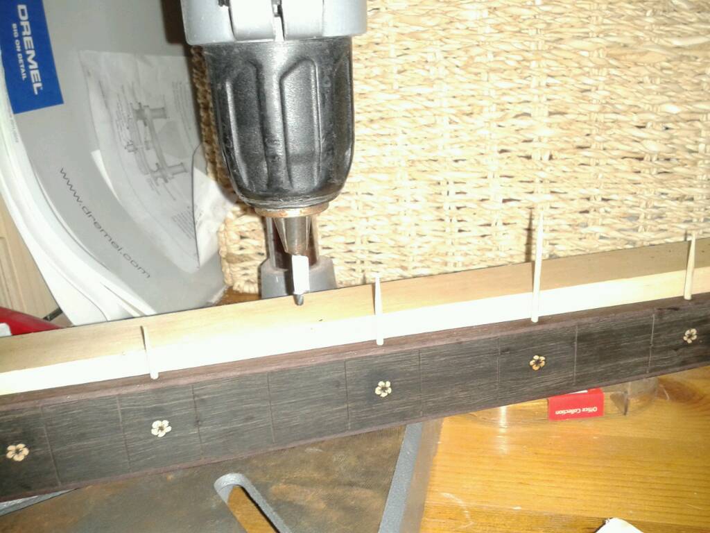

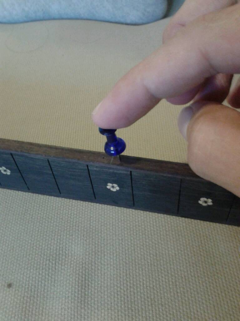

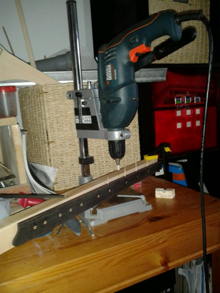

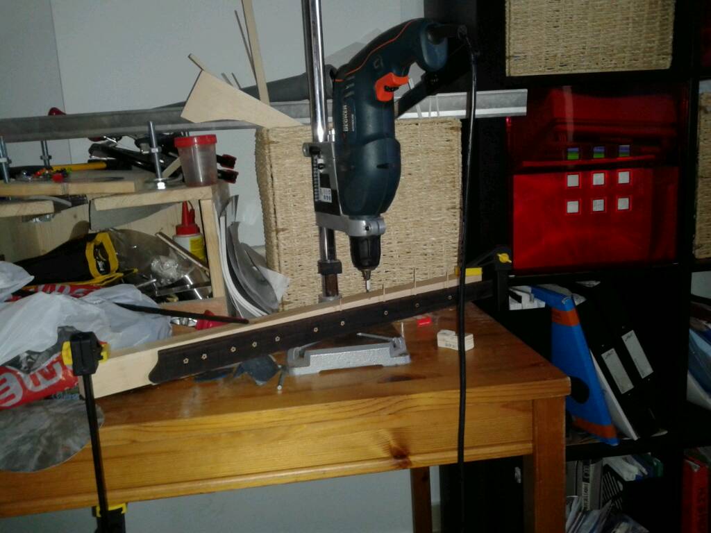

« Απάντηση #118 στις: Οκτωβρίου 14, 2013, 05:26:20 μμ »
Yiannis τωρα ειδα το μηνυμα. Ενταξει αγορασα... 2.2 και 2... Σημερα η αυριο τρυπαω....
Να σαι καλα...
Απ: Πρώτο όργανο, τρίχορδο μπουζούκι
« Απάντηση #119 στις: Οκτωβρίου 15, 2013, 04:04:01 μμ »
Χθες εβαλα τα μισα ...
Δυστυχως δε θα βγουν απολυτα στην ευθεια καθως το εργαλειο που εχω ειναι για πεταμα. Δε κλειδωνει σε μια θεση αλλα παιζει πολυ.... Ετσι αποφασισα να κανω με μια πινεζα την αρχη της τρυπας απο το να πηγαινει αυτοματα λογω του πισω ξυλου. Εκανα δοκιμη και ειδα οτι δε γινοταν αλλιως...
Ελπιζω να μη φαινεται ασχημο πολυ οταν ετοιμαστει... Μαλλον πρεπει να αγορασω καποιο σωστο εργαλειο. Νομιζω ειναι απο τα πιο χρησιμα....
Κωστα εισαι πολυ μπροστα με τις οδοντογλυφιδες
