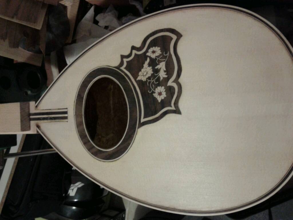

Αλλη μια με σχεδον τελειωμενο το φιλετακι.
Δεν εχω στοκαρει αλλα δε ξερω αν χρειαζεται και πολυ.
Καταραμενο παντουκ....
Τριβεις και κοκκινιζουν τα παντα.
Ισως να το αποφυγω. Δε φαινονται και παρα πολυ οι ατελειες...
Επομενο βημα να φτιαξω τα πλαινα σημαδακια στην ταστιερα. Θελω να ειναι ξυλινα απο κελεμπεκι και αυτο μαλλον θα με καθυστερισει. Πρεπει να φτιαξω μονος μου το μακαρονι.... :o

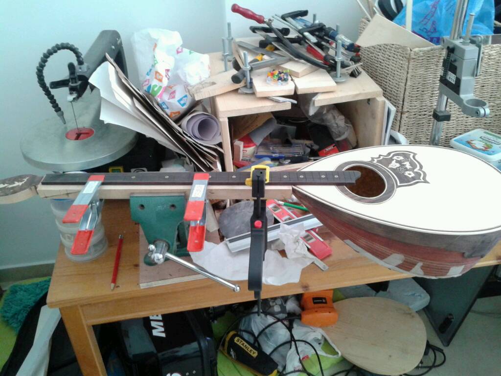

Καλησπερα. Σημερα ειχε ποδοσφαιρο. Καλαματα κορινθος. Ετσι ειχα επισκεψη απο τον φιλο δημητρη ανδρεου. Εκτος απο μπαλα ταιριαξαμε την ταστιερα. Δεν κολλησαμε. Αυτο θα το κανω καποια στιγμη μονος μου.... Καναμε και τις τρυπες για να κρατανε την ταστιερα οταν κολλησουμε και πιασουμε με τους σφιχτηρες... Τραβηξαμε και ενα βιντεακι.... Καποια στιγμη θα το ανεβασω

παντως πιο ακαταστατο "εργαστηριο" δε θα εχετε δει. (φωτογραφία απο πανω)

να εστιάζεις μόνο στη λεπτομέρεια ... το κάνω συνέχεια ;)
άπλωσε κι ένα σεντόνι στο φόντο και όλα οκ
