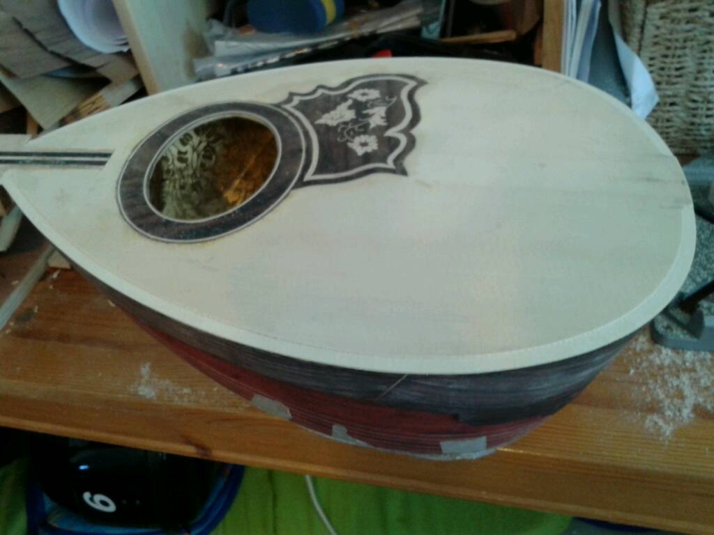

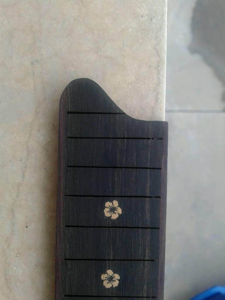

εκοψα την ταστιερα στο κατω μερος . δε θα μπει λουλουδι... πολυ φορτωμενο μου φανηκε. Ασε που μου αρεσει το σχεδιακι στην ταστιερα στο τελος, η καμπυλη εννοω....
Οι λεπτες γραμμες εσωτερικα κοβονται με τη σεγα και μετα στοκαρονται . Αυτο που βλεπεις εχει κενο αναμεσα...
δες στη τελευταια φωτογραφία στοκαρισμενοι τσαμπουκαδες. Ελπιζω να μην εχουν κενα πολλα.

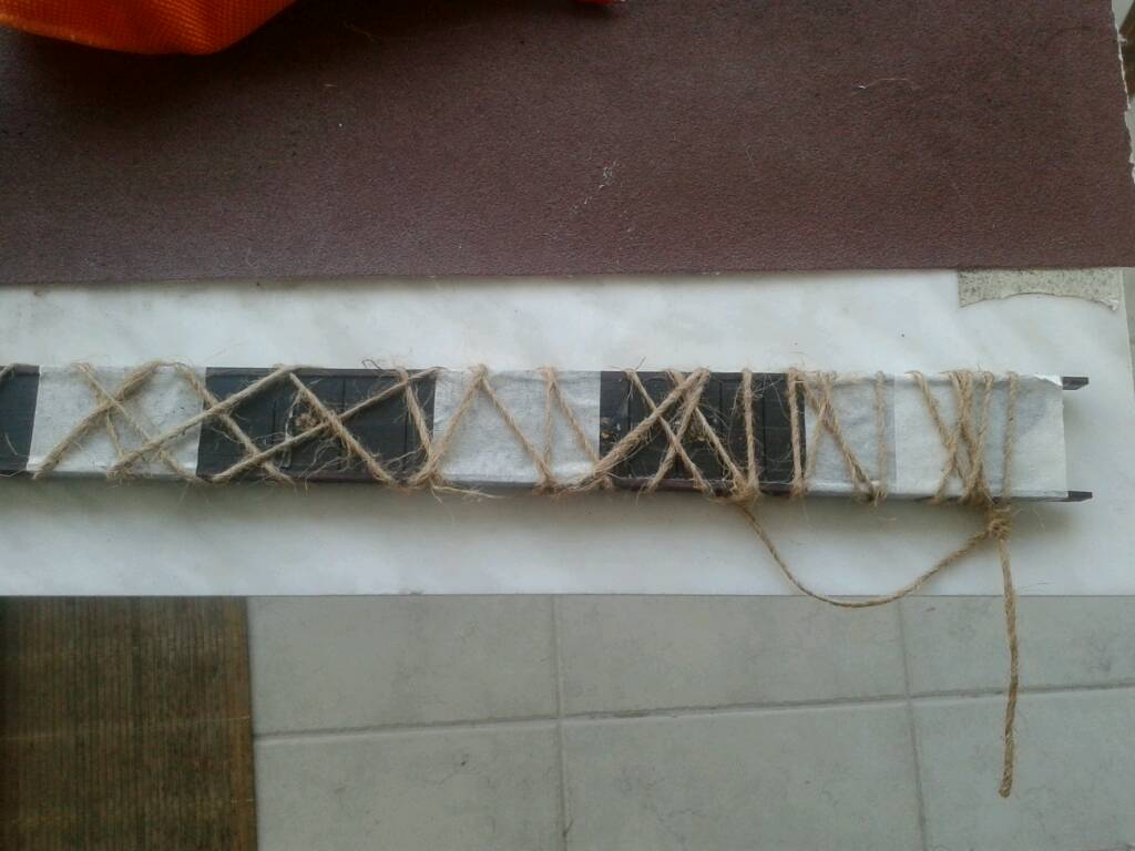

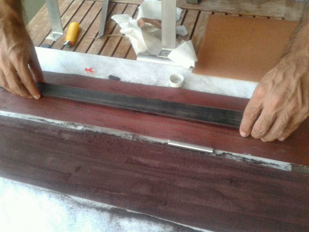

Σημερα πηρα καποια φιλετακια απο σοφιανο και ξεκινησα την ταστιερα. Τελικα αποφασισα να βαλω δεξια αριστερα παλισανδρο. Για το κολλημα ακολουθησα τη συνταγη της φωτογραφιας... Μου φανηκε το πιο ευκολο. Εσεις πως τα κολλατε; με σφιγκηρες;
Να ενημερωσω οτι το καταστημα του σοφιανου δεν εχει απο φιλετακια μονο οτι υπαρχει στο σιτε τους αλλα μπορουν
 να κοψουν και απο ξυλο οτι θελουμε. Η παραγγελια μου ηταν φιλετα απο παλισανδρο αμερικανικη καρυδια και κελεμπεκι σε διαφορες διαστασεις. Μονο χρειαζεται να παραγγελνετε λιγο μεγαλυτερα απο αυτο που θελετε γιατι δεν ειναι τελειως πλανισμενα σε καποιες πλευρες. 1 χιλιοστο παραπανω πχ....
Απ: Πρώτο όργανο, τρίχορδο μπουζούκι
« Απάντηση #64 στις: Σεπτεμβρίου 09, 2013, 07:22:39 μμ »
σημερα αυτο εκανα και εγω αλλα δεν το σκεφτηκα αυτο με το σπαγγο.
με μανταλακια το εκανα.
« Απάντηση #65 στις: Σεπτεμβρίου 09, 2013, 07:25:24 μμ »
Ε ειδες εγω δε σκεφτηκα τα μανταλακια... 8)

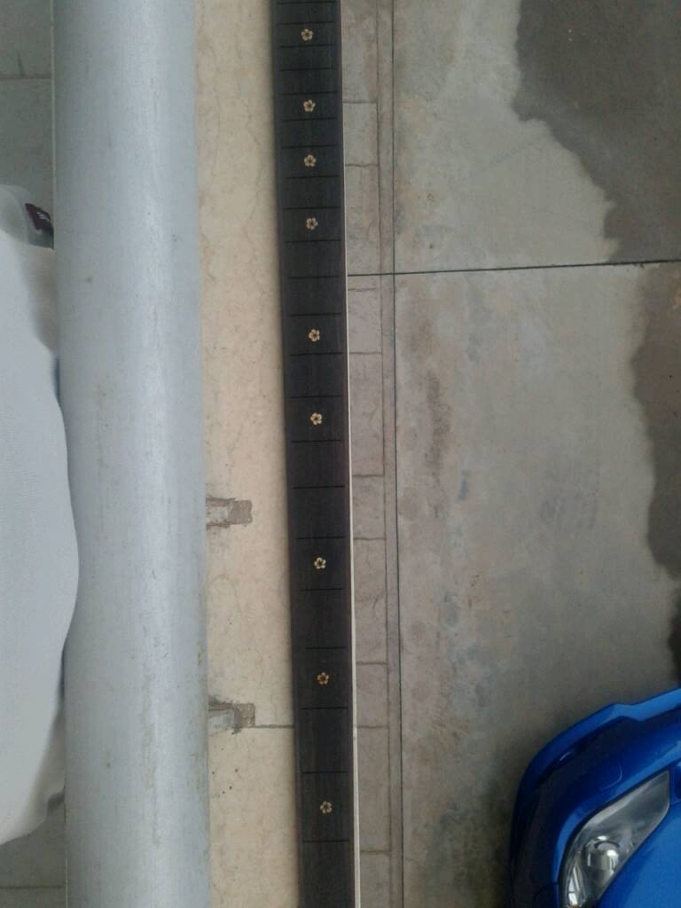

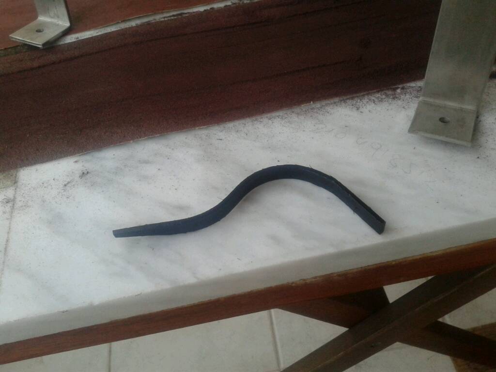

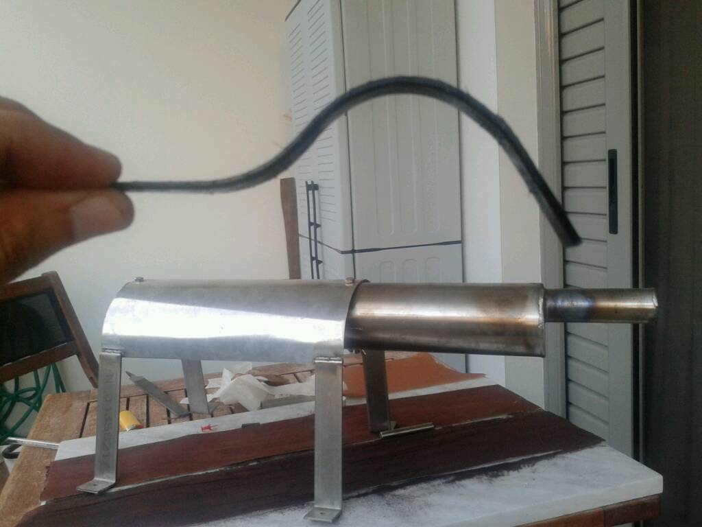

Καλησπερα. Σημερα ετριψα την ταστιερα για να φυγουν οι κολλες και να κατεβουν ολα στο ιδιο υψος.
Πηγα να βαλω τον παλισανδρο και στο κατω μερος της ταστιερας αλλα εκει δεν ειναι ισια. Ηθελα και καμπυλη ο ασχετος. Ετσι θα επρεπε να λυγισω στο κανονι που εφτιαξα. Επρεπε να ηταν κανενας απο κοντα .... Θα γελαγε και το παρδαλο κατσικι. Τελικα εγινε μια βλακεια που δεν ταιριαζε ακριβως και βαρεθηκα και το παρατησα. Καλυτερα γιατι μετα ειδα οτι η ταστιερα ηδη κατεβαινει αρκετα κατω μεσα στη τρυπα και αλλα δυο χιλιοστα ισως να μη μου αρεσε. Ετσι και αλλιως δε φαινεται. Δεν υπαρχει αντιθεση...
Σε καποια σημεια θελει λιγο τριψιμο ακομα....

« Απάντηση #69 στις: Σεπτεμβρίου 11, 2013, 06:56:41 μμ »
ωραια εγινε η ταστιερα δεν εχει πολυ αντιθεση
εβαλα σφενδαμι αντι για πλαστικο και το προβλημα ειναι λερωνεται.

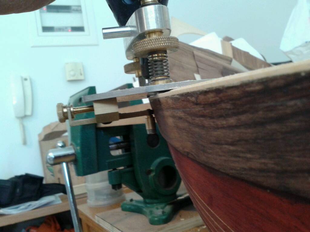

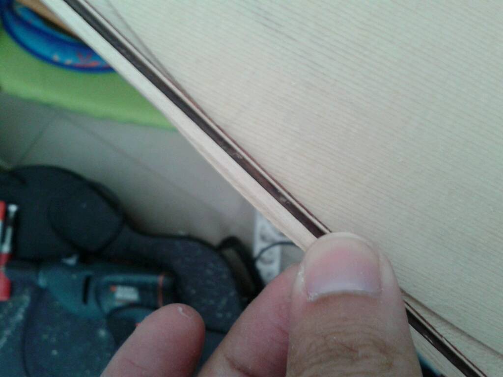

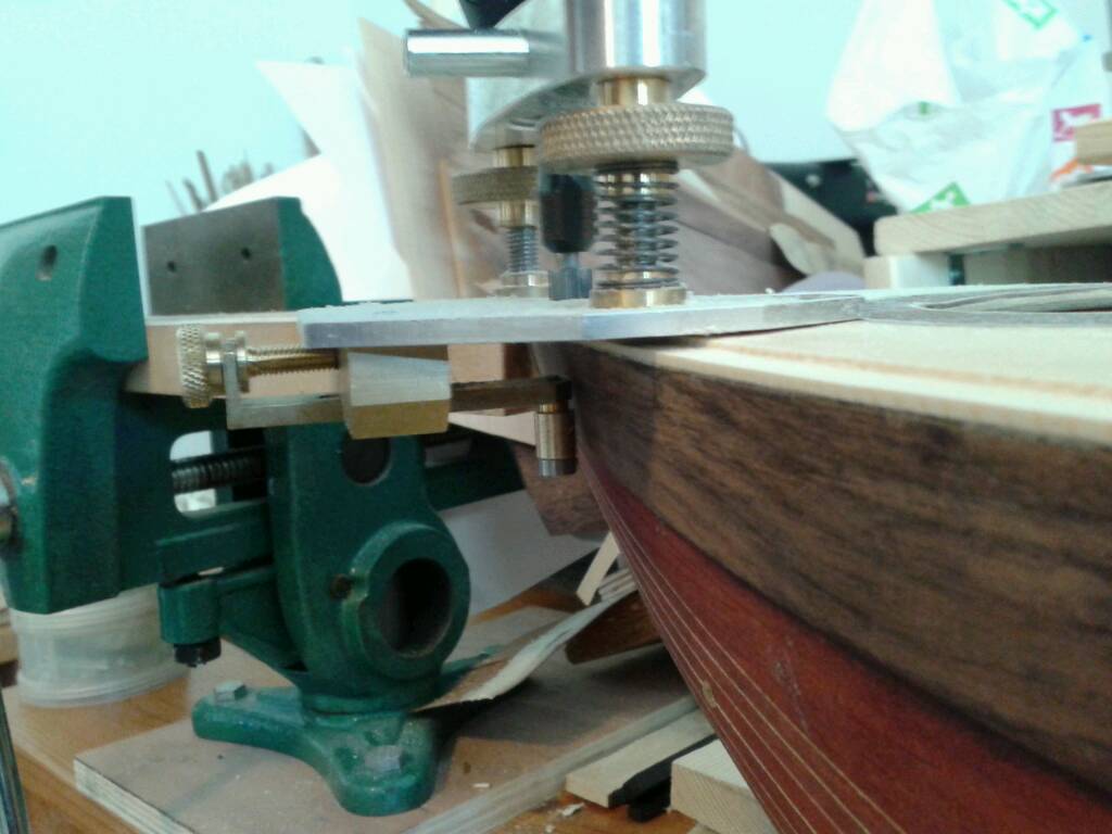

Καλημερα. Σημερα εσκαψα το καπακι και εκανα μια πατατα που διορθωνεται ομως....
Αυτο το ριμαδι το εργαλειο του stewmac (το προσαρτημα για τα περιμετρικα φιλετα) ειναι για κιθαρες που το σωμα πεφτει καθετα απο το καπακι. Στο μπουζουκι το σκαφος μπαινει προς τα μεσα. Αποτελεσμα αυτου ηταν να φαω λιγο περισσοτερο καπακι. Ειχα κανει βλεπετε δοκιμη σε ενα μαδερι ....
Βεβαια δεν υπαρχει προβλημα γιατι ετσι και αλλιως ηθελα να το φαω ελαχιστα. Ετσι εφτασε σε νορμαλ φαγωμα....
Οπως θα δειτε το εργαλειο δε δουλευει καλα. Ο τροχος δεν ακουμπαει καν στο σκαφος. Εσεις πως το δουλευετε; σκεφτηκα να το γυρισω αναποδα ωστε να ακουμπαει τερμα πανω αλλα βρισκει στο κοπτικο. Πρεπει να βαλω ενδιαμεσα ενα κομματι ξυλο...
Το προβλημα με ολα αυτα ειναι οτι θα πρεπει να ξανακοψω το εξωτερικο φιλετο λογο πιο παχυ ή να βαλω κανενα καπλαμαδακι ακομα... :-\
