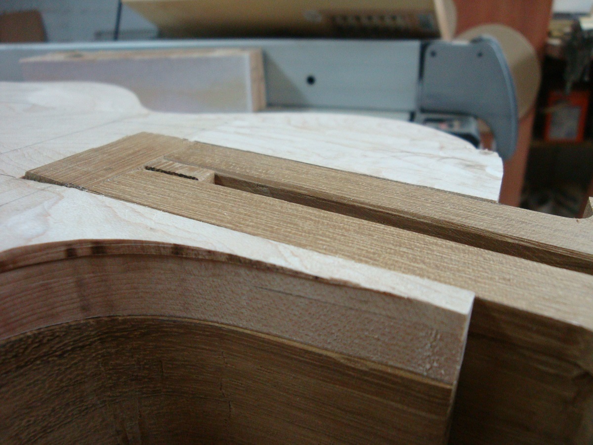

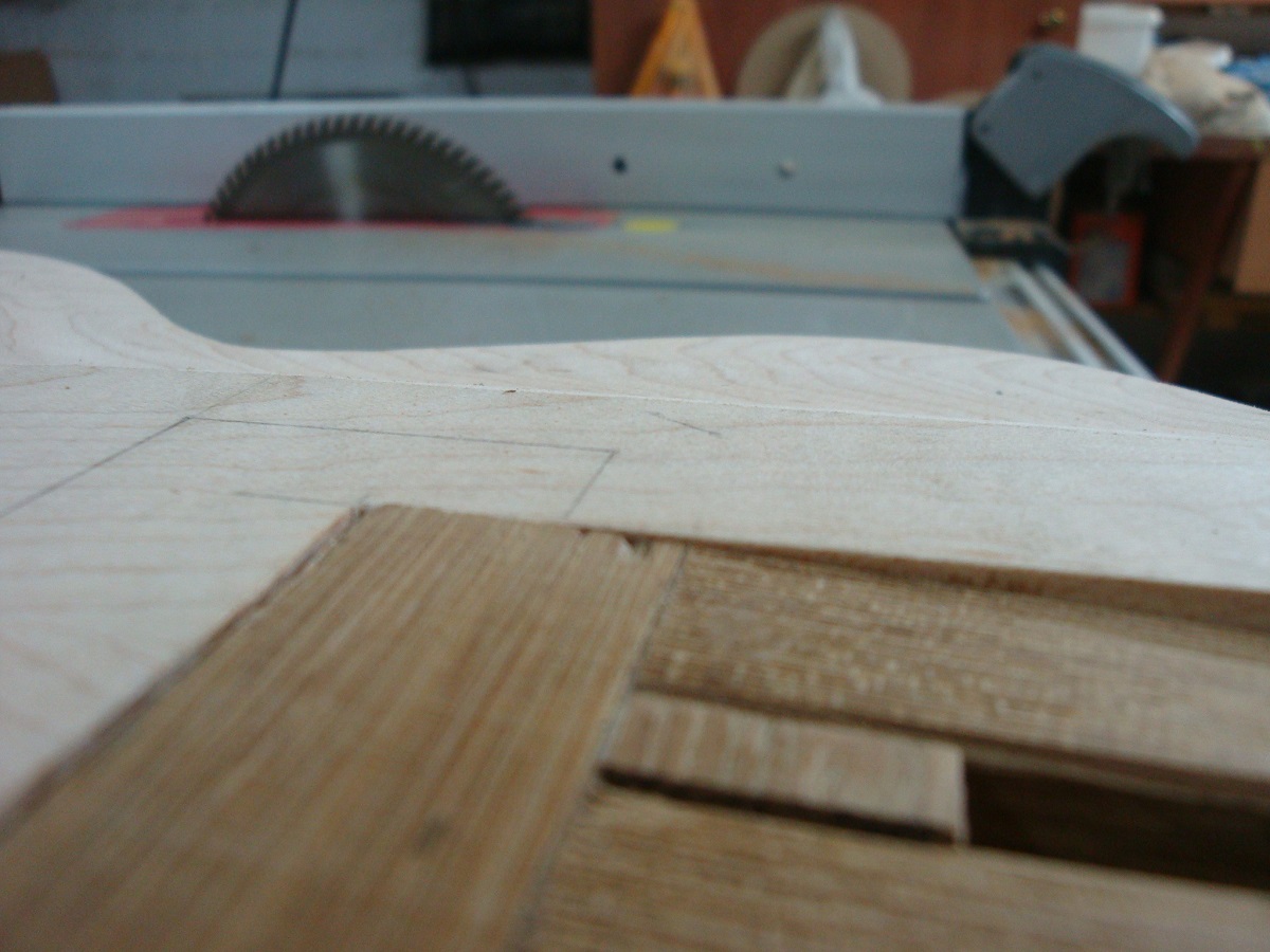

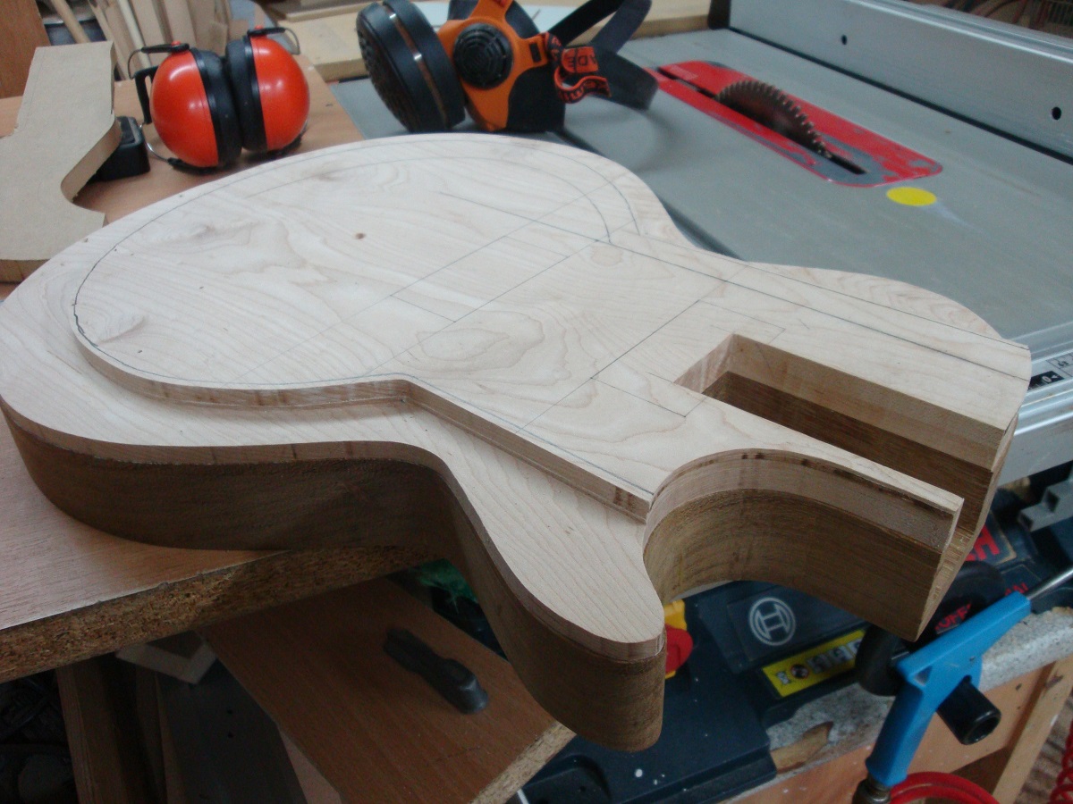

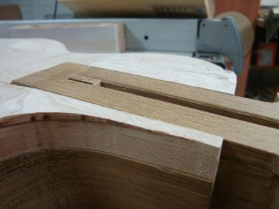

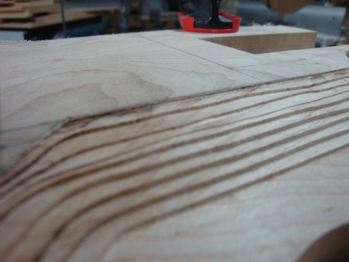

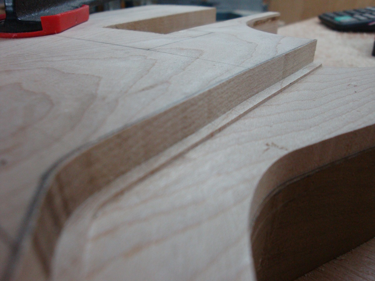

Ύστερα όπως έδειξε η ιστορία...βιάστηκα να κάνω την καμπύλη στο καπάκι,και λέω βιάστηκα γιατί τώρα που θέλω να κόψω το binding channel δεν μπορεί να πατήσει το ρούτερ οπότε είχα 2 επιλογές,αγορά προέκταση κολλετ μιας και το κοπτικό που έχω δεν είναι αρκετά μεγάλο σε μήκος ώστε να μπορώ να χρησιμοποιήσω το κουτί που δείχνω παρακάτω ή να το σκάψω με το χέρι.Διάλεξα το 2ο και θα ακολουθήσουν φώτο απ το αποτέλεσμα.
Τις καμπύλες άρχισα να τις κόβω από κάτω προς τα πάνω,για να έχει να πατάει το ρούτερ και κόπηκαν με ελεύθερο χέρι και προσοχή.. ;D
Χάραζα σε κάθε σκαλί μια απόσταση γύρο στα 3mm,αλλά στα σημεία που είναι οι καμπύλες(περιμετρικά του σώματος) επειδή εκεί ο χώρος είναι περιορισμένος πρέπει καθώς πλησιάζεις σ'εκείνο το σημείο η απόστασή αυτή των 3mm να γίνεται κοντά στο 1mm και περιοδικά μετά να επιστρέφει ξανα στα 3mm.
Βέβαια αυτές οι μετρήσεις είναι ανάλογα και το σχέδιο και το πόσα σκαλιά θέλεις να κάνεις(περισσότερα σκαλάκια πιο ομαλή καμπύλη και αντιστρόφως)Εγώ έκανα 7 σκαλάκια.

Ερώτηηση... Τα σκαλάκια πως τα τρώς μετά? Με κανένα μπλοκ γυαλόχαρτου?

Με περιστροφικό τριβείο

Μπράβο Γιάννη, βέβαια δεν θέλει βιασύνη στα βήματα με τις εργασίες και μπορεις να κανεις τις ίδιες δουλειές με περισσότερη ασφάλεια, το λέω γιατί το μακρύ κίτρινο κοπτικό στη φωτο είναι πολύ επικύνδυνο με ελεύθερο το ρούτερ ;D
Ολα τα κοψίματα πλην των μαγνητων γίνονται πριν δώσεις καμπύλη στο σώμα, καλή συνέχεια ;)

Έχεις δίκαιο νάσο,η αλήθεια είναι ότι πριν βάλω το κίτρινο κοπτικό είχα φάει τα χοντρά με πιο μικρά κοπτικά κατεβαίνοντας σιγά σιγά,το μεγάλο το έβαλα γιατί (ευτυχώς) ήταν το μόνο που έφτανε να κάνει την δουλειά που ήθελα.Και επειδή ήταν και καινούργιο ούτε που καταλάβαινα πως το έτρωγε το ξύλο... ;D !!! Άλλη αίσθηση...!!!

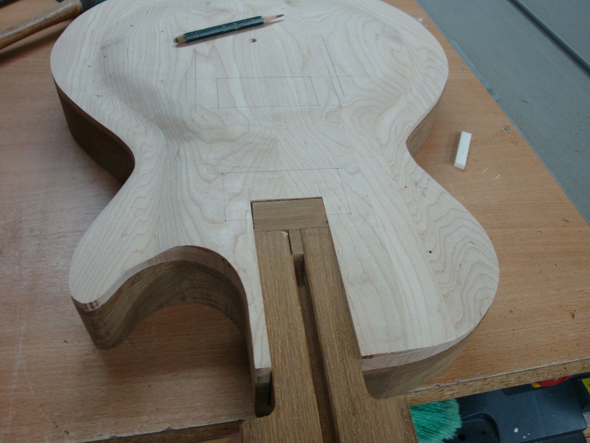

Το καπάκι φαίνεται να έχει ωραία νερά .Τι σκέφτεσαι να  κάνεις από χρώματα;

Όντως... αν και μου φαίνεται ότι προς τα έξω μπλέκονται τα νερά των 2 επιπέδων

Έχεις δίκαιο Δημήτρη,βασικά στο κατώτατο σημείο της καμπύλης είναι εκεί που φαίνεται το από κάτω ξύλο και φαίνεται ότι όλο το κομμάτι έχει διαφορετικά νερά,ελπίζω στο φινίρισμα να μην έχω θέματα...

Να ρωτήσω και κάτι τους les paulάδες της παρέας.Έχω ωραίο bookmatched κελεμπέκι μουαρέ αλλά είναι 12mm πάχος.Την παλευει για top σε les paul ή χρειάζεται πιο χοντρό;

Γιάννη εμένα μου βγήκε κάπου στα 18mm το καπάκι,θα σου βγάλει να κάνεις την καμπύλη αλλά θα σου βγει πιο μαζεμένη,μην πάρεις υπ όψιν μετρήσεις απ το Internet γιατί οι περισσότερες είναι για 2cm.Για καλύτερα σου προτίνω να σκάψεις το κατώτατο σημείο και το ανώτατο πρώτα και ύστερα διαμορφώνεις τα σκαλοπατάκια σε αυτό που μένει απλά αν το κάνεις έτσι καλό θα είναι να έχεις σταθερό το ρούτερ από πάνω με βάση,εγώ δεν είχα γι'αυτό το πήγα λίγο αλλιώς... ;D Κοίτα και αυτό...

παντα η κατασκευη μιας lespaul ειναι προκληση...εγω μονο μπραβο μπορω να πω σ οσους το τολμουν...μια ερωτηση μονο, το μπρατσο σου γιατι δεν σου κουμπωνει ακριβως στο neck pocket?

Σταμάτη είναι από λάθος υπολογισμό που το διόρθωσα στην πορεία αλλά δεν φαίνεται σε αυτές τις φώτο,στις επόμενες θα το δεις ότι κουμπώνει... ;D
