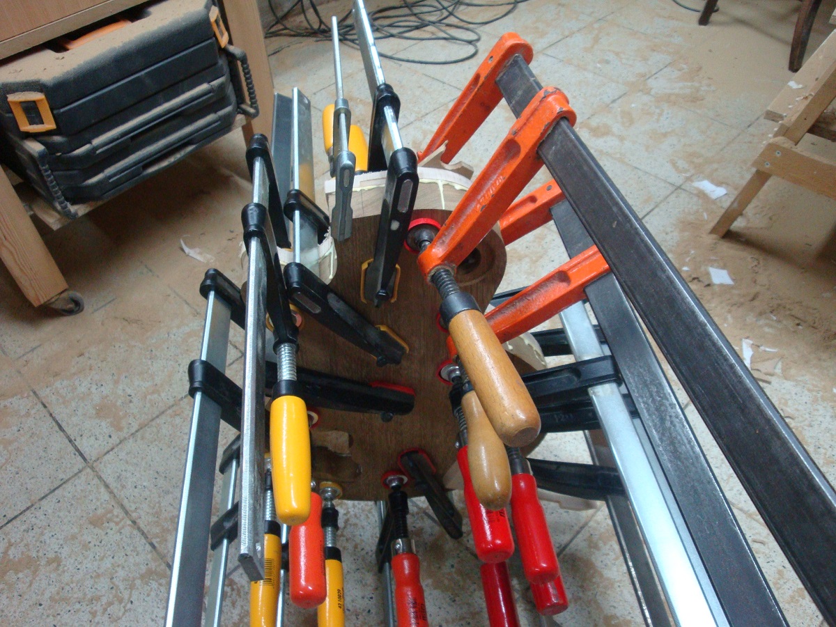

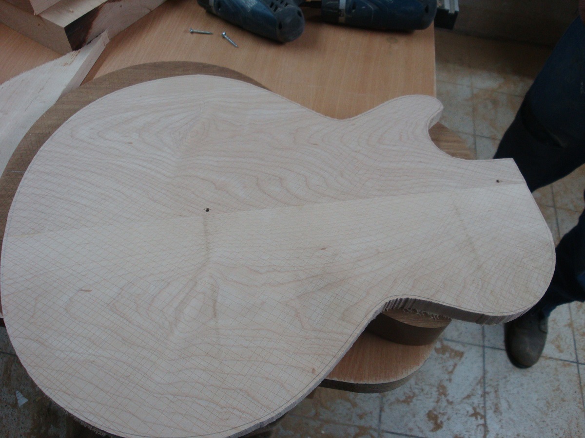

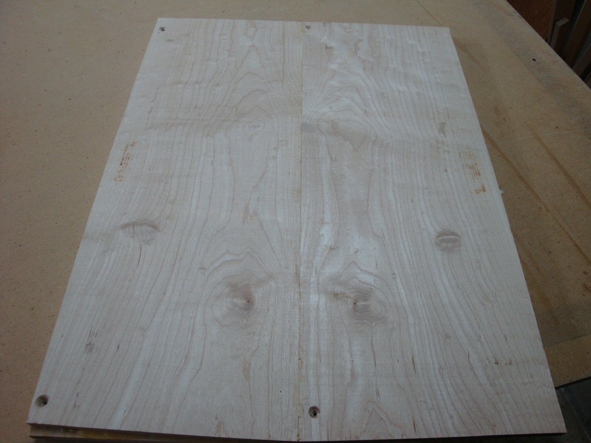

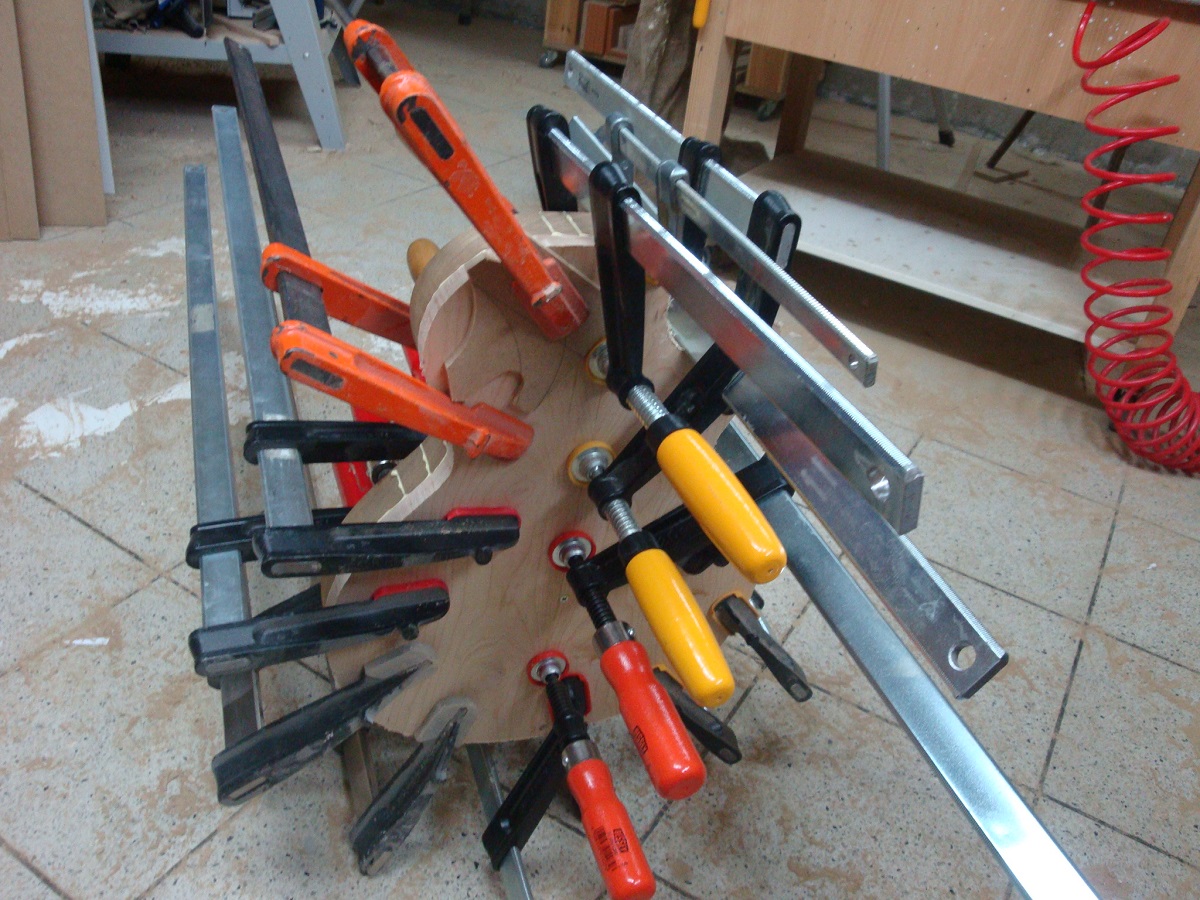

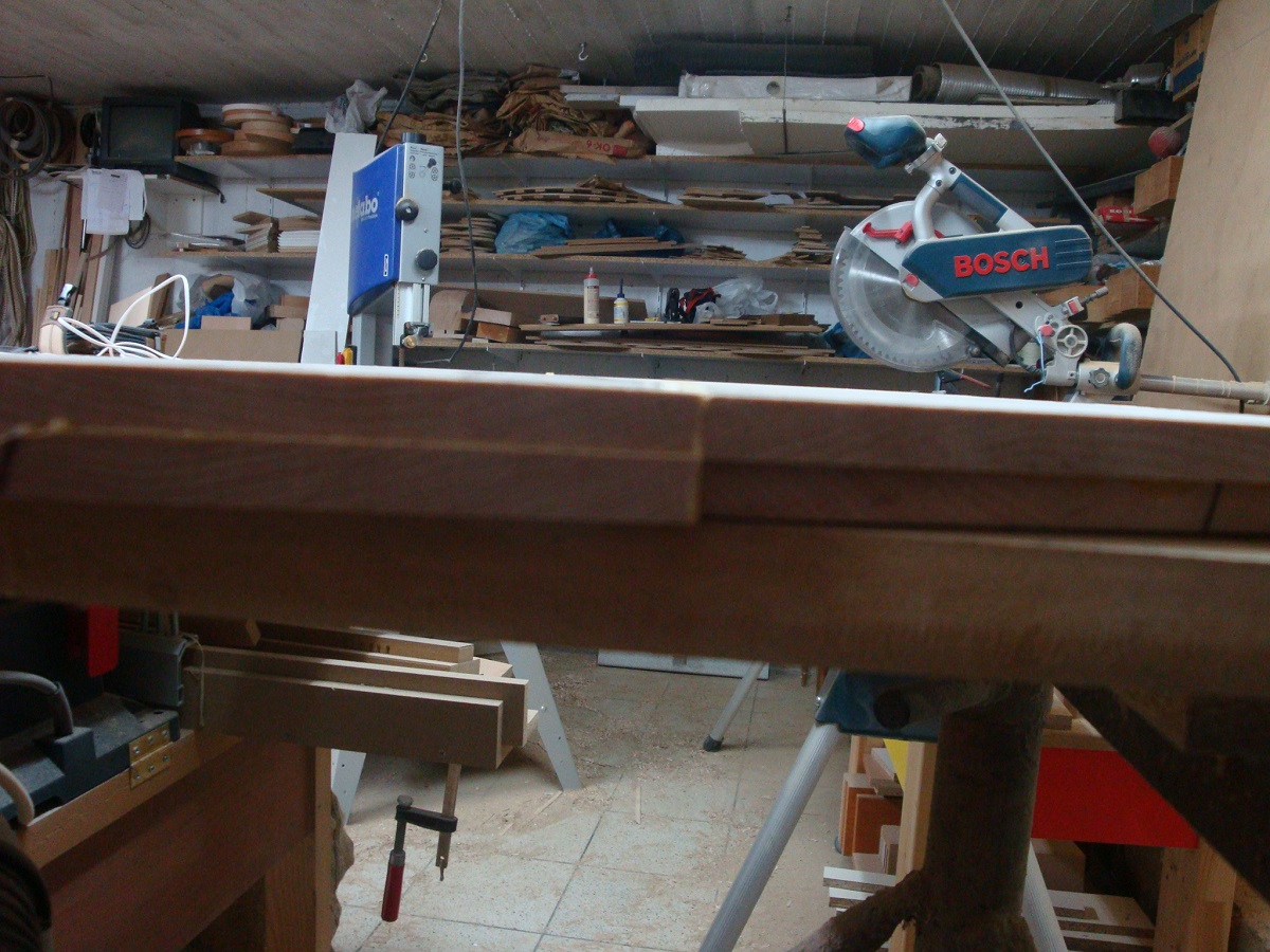

Λοιπόν παιδιά συνεχίζω με ένα μικρό update,το καπάκι τελικά απόφασίσαμε να το κάνουμε bookmatched και αλλά επειδή δεν μας έπερνε το πάχος κολήσαμε 4 κομμάτια και αφού κόλησε το καπάκι μετά το κολήσαμε και στο σώμα,πριν κολήσουμε το καπάκι το κόψαμε και στην κορδέλα για να φύγουν τα χοντρά.Το κεντράρισμα έγινε με 2 βίδες,η μία μπροστά εκεί που θα μπει το μπράτσο και η άλλη κάτω από κει που θα είναι η tailpiece.Στην δεύτερη θα μπει και μια σφήνα μετά και δεν θα φαίνεται...

Ωραια πραγματα Γιαννη! Ποσο παχος σου βγηκε με το καπακι?

Γιάννη ακόμα δεν το έχω μετρήσει αλλά είναι κάπου 6εκ.

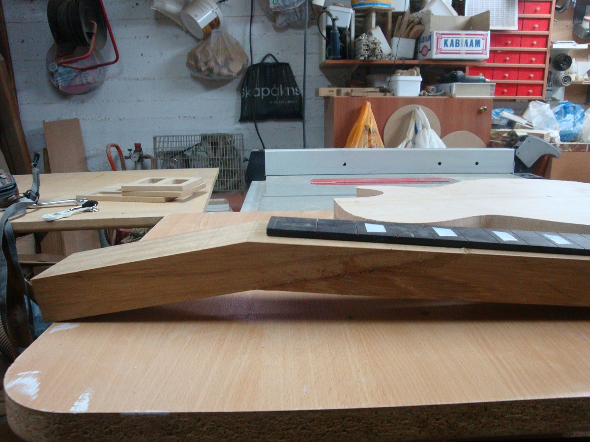

« Απάντηση #38 στις: Μαΐου 09, 2013, 07:57:52 μμ »

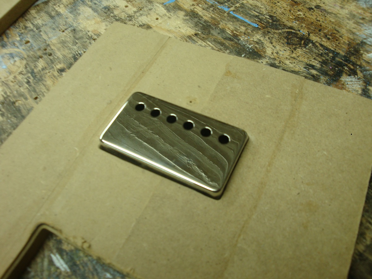

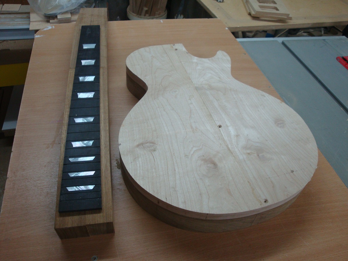

Το πάχος τελικά είναι στα 5.8 εκατοστά.Αφού λοιπόν ξεκόλισα το σώμα έγινε και το ρουτάρισμα αν έρθει πρόσωπο το καπάκι με το σώμα.Χθες κόλησα και το scarf joint αφού πρώτα μου το έκοψε το τριαντάφυλλος...Έχω χαράξει και την ταστιέρα όπως φαίνεται και περιμένω να μου έρθουν οι τάκοι για να δώσω την καμπύλη.Σήμερα ασχολήθηκα με τα πατρόν για τους μαγνήτες.Τελικά αυτό στο οποίο κατέλειξα έχει ένα ελλάχιστο τζόγο,δλδ το καπάκι του μαγνήτη με την υποδοχή.Στην φώτο δεν φαίνεται καλά είναι περίπου στο 1 mm στο πάνω κάτω του καπακιού.
Γιάννης Ελευθεριάδης
  • Μηνύματα: 311
  • Trial and error
Απ: Κατασκευη Les Paul
« Απάντηση #39 στις: Μαΐου 09, 2013, 08:04:01 μμ »
Το κόψιμο είναι στις 15 μοίρες και έγινε με την βοήθεια οδηγού.Την ιδεά την έκλεψα απ τον ΚαΠα(κύριο βασίλη νομίζω...)  :)

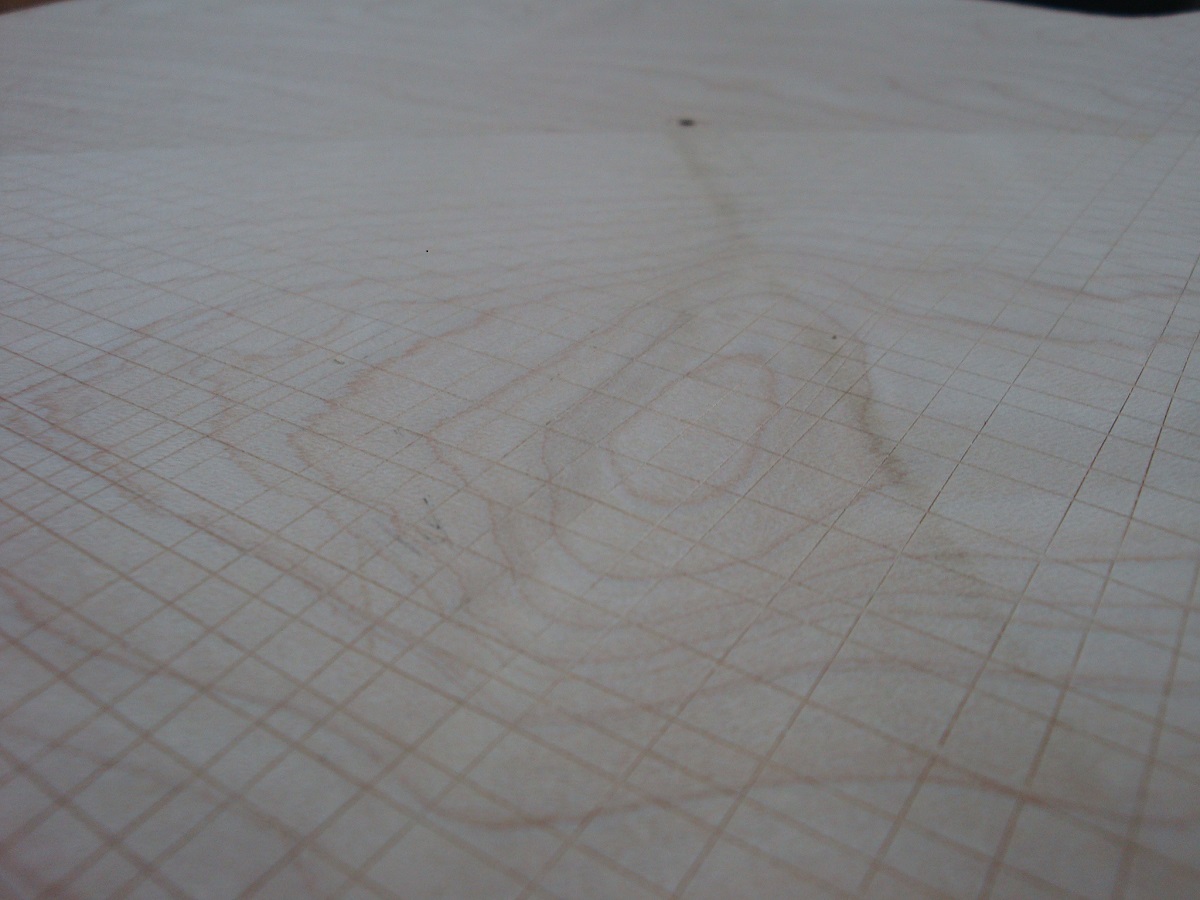

Τελικα το καπακι εχει πολυ ενδιαφεροντα νερα Γιαννη! Η τρυπα στο κατω μερος του καπακιου θα μπορεσει να καλυφθει?
Το 1mm περιθωριο του μαγνητη μην σε ανησυχει παντως. Συνηθως ειναι πολυ παραπανω.

Ναι φαίνονται όντως πολύ ωραία τα νερά... ;D
Λογικά θα φαγωθεί όταν θα κάνω την καμπύλη αλλά για καλό και για καλό λέω να βάλω σφήνα όπως και σε αυτή στο κέντρο αν και αυτή είναι κάτω απ την γέφυρα...
Στο μαγνήτη πρέπει να υπολογίσεις και τα αυτάκια δεξιά αριστερά
Η ιδέα φίλε μου δεν είναι του ΚαΠα. Την βρήκα και εγώ από άλλους. Πολύ ωραία προχωράς και φαίνεται μερακλίδικη δουλειά. Μπράβο!
Μιά παρατήρηση. Όπως φαίνεται από τη φωτογραφία το μπράτσο μάλλον το έκανες πολύ χονδρό και απλώς θα έχεις να κουρέψεις πολύ πράμα στη διαμόρφωση. Πόσο είναι το πάχος τώρα;
