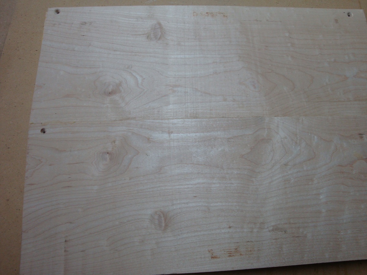

« Απάντηση #34 στις: Απριλίου 10, 2013, 03:21:27 μμ »
Λοιπόν παιδιά συνεχίζω με ένα μικρό update,το καπάκι τελικά απόφασίσαμε να το κάνουμε bookmatched και αλλά επειδή δεν μας έπερνε το πάχος κολήσαμε 4 κομμάτια και αφού κόλησε το καπάκι μετά το κολήσαμε και στο σώμα,πριν κολήσουμε το καπάκι το κόψαμε και στην κορδέλα για να φύγουν τα χοντρά.Το κεντράρισμα έγινε με 2 βίδες,η μία μπροστά εκεί που θα μπει το μπράτσο και η άλλη κάτω από κει που θα είναι η tailpiece.Στην δεύτερη θα μπει και μια σφήνα μετά και δεν θα φαίνεται...

« Απάντηση #36 στις: Απριλίου 10, 2013, 06:15:50 μμ »
Ωραια πραγματα Γιαννη! Ποσο παχος σου βγηκε με το καπακι?

« Απάντηση #37 στις: Απριλίου 10, 2013, 06:24:00 μμ »
Γιάννη ακόμα δεν το έχω μετρήσει αλλά είναι κάπου 6εκ.
