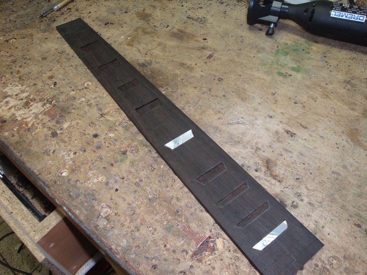

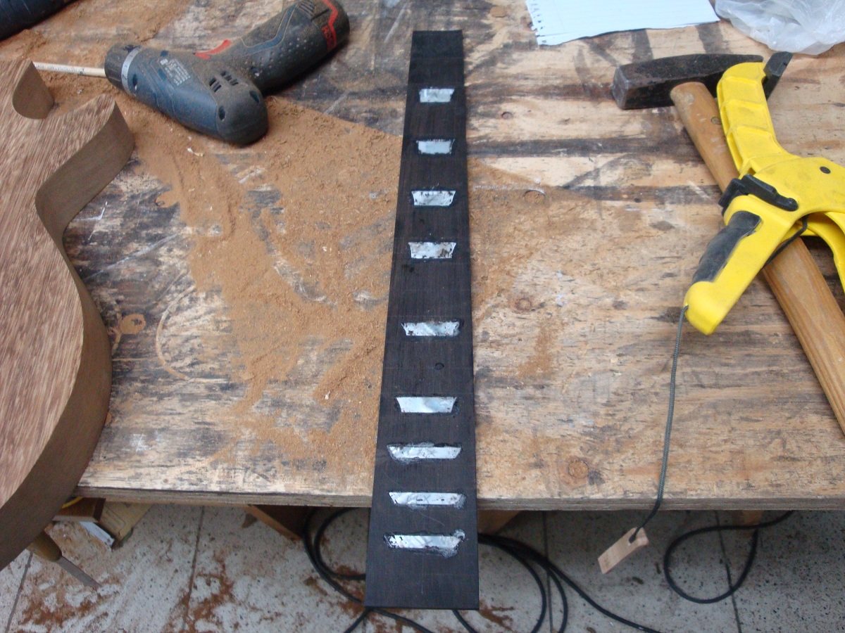

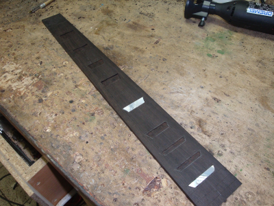

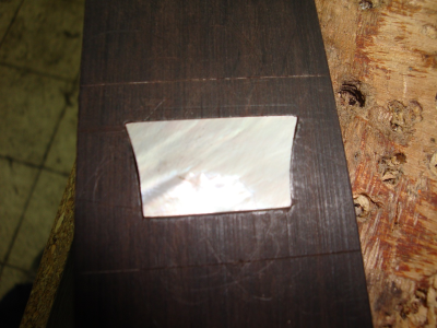

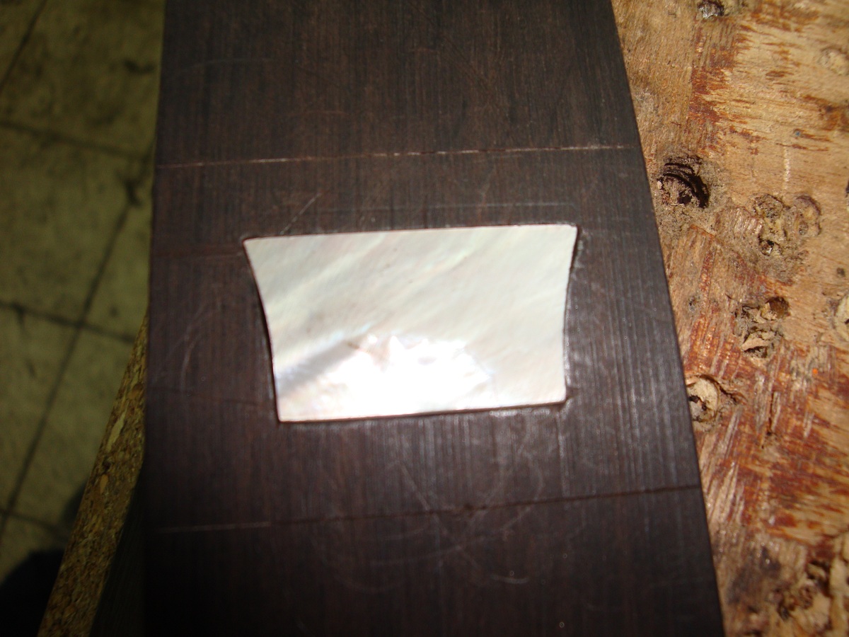

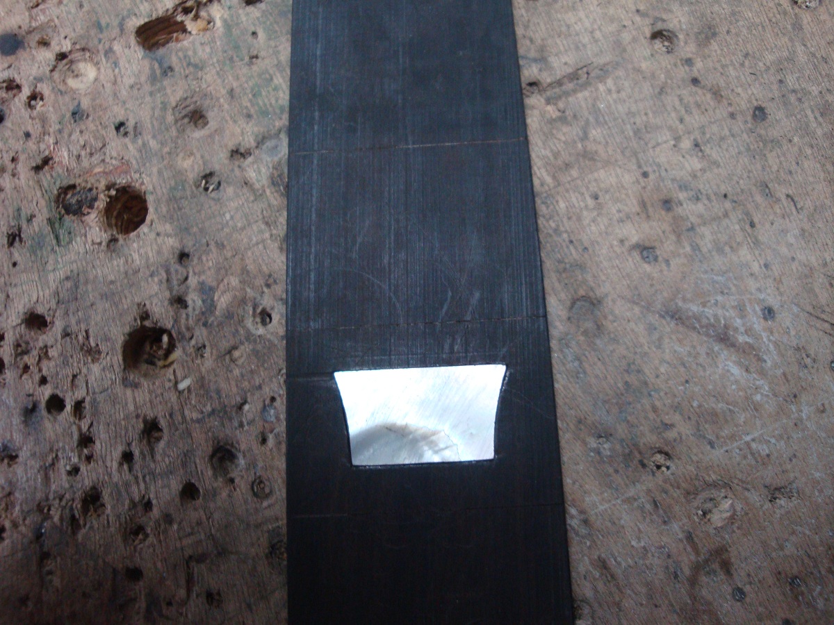

Και ιδού το αποτέλεσμα.Βέβαια θα χρειαστεί και στόκο.Δεν είναι τελειωμένη βέβαια.Στην αρχή το σκάψιμο ήταν αρκετά ρυχό και έτσι το έσκαψα λίγο ακόμα και επειδή η πέρλα που είχα πάρει,τα κομμάτια δεν είχαν το ίδιο πάχος έκανα όλα όσα ήταν απ'το ίδιο κομμάτι πρώτα για να μην ρυθμίζω συνεζώς το dremmel.Πλέον κάποια κομμάτια προεξέχνουν λίγο άλλα είναι σχεδόν πρόσωπο,μόνο ένα είναι ελάχιστα πιο κάτω αλλά πιστεύω πως όταν θα γίνει το γυαλοχαρτάρισμα για την καμπυλότητα να έρθουν όπως πρέπει.
Τα δύο τα κομμάτια που είναι πάνω στην ταστιέρα έχουν σφηνώσει.Καμιά ιδέα?

για να βγουν τα inlay's χρησημοποιησε μια ταινια συσκευασιας δυνατη και με την τεχνικη της "αποτριχωσης"  ;D πιστευω θα βγουν χωρις προβλημα...

Γιάννη,
εάν οι τσαμπουκάδες σου έχουν σφίξει στις ίσιες πλευρές τους τότε ένα μικρό καμπύλωμα της ταστιέρας θα τους ξεσφίξει και θα βγουν πολύ εύκολα. Ακόμα όμως και αν δεν έχουν σφίξει στις ίσιες πλευρές με το καμπύλωμα μπορεί να δημιουργηθεί επαρκές κενό ώστε να μπει λάμα και να τους ξεκολλήσει χωρίς να κάνεις ζημιά στο ξύλο.
Όσον αφορά αυτόν που σου μπήκε βαθύτερα είναι προτιμότερο όταν τον κολλήσεις να βάλεις μαζί με την κόλλα και σκόνη έβενου από κάτω ώστε να έρθει στο ίδιο επίπεδο με τους άλλους. Είναι κρίμα να δώσεις την καμπυλότητα στην ταστιέρα και αυτός να μην έρθει στα "ίσια" του και να παραμείνει βυθισμένος.
Απ: Κατασκευη Les Paul
« Απάντηση #20 στις: Ιανουαρίου 27, 2013, 09:01:14 μμ »
Μπραβο ρε συννονοματε πολυ ωραια εξελισεται το project. Αν δεν μπορεσεις να βγαλεις τα inlays με τους τροπους που ειπαν τα παιδια πιο πανω, δοκιμασε να στειλεις αερα με μια συριγγα σε ενα μικρο κενο του inlay. Μη με ρωτας πως το ξερω  ;D

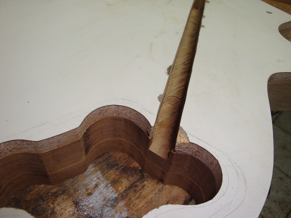

« Απάντηση #22 στις: Φεβρουαρίου 06, 2013, 10:10:17 μμ »

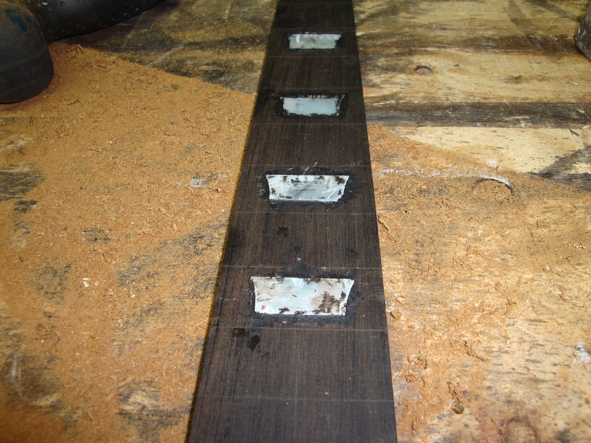

Συνεχίζω παιδιά με ένα μικρό update τέλειωσα με την ταστιέρα,κόλλησα τα κομμάτια τα στόκαρα κιόλας.Σε μερικά προσπάθησα να βάλω στόκο από μέσα,δλδ πριν το κολλήσω έτσι ώστε να βγει ο στόκος και να γεμίσει τα κενά καθώς θα μπαίνει ο τσαμπουκάς(Inlay)αλλά επειδή και πάλι έμειναν μερικά κενά τα ξαναπέρασα στόκο και από πάνω.
Γιάννης Ελευθεριάδης
  • Μηνύματα: 311
  • Trial and error
« Απάντηση #23 στις: Φεβρουαρίου 06, 2013, 10:15:22 μμ »

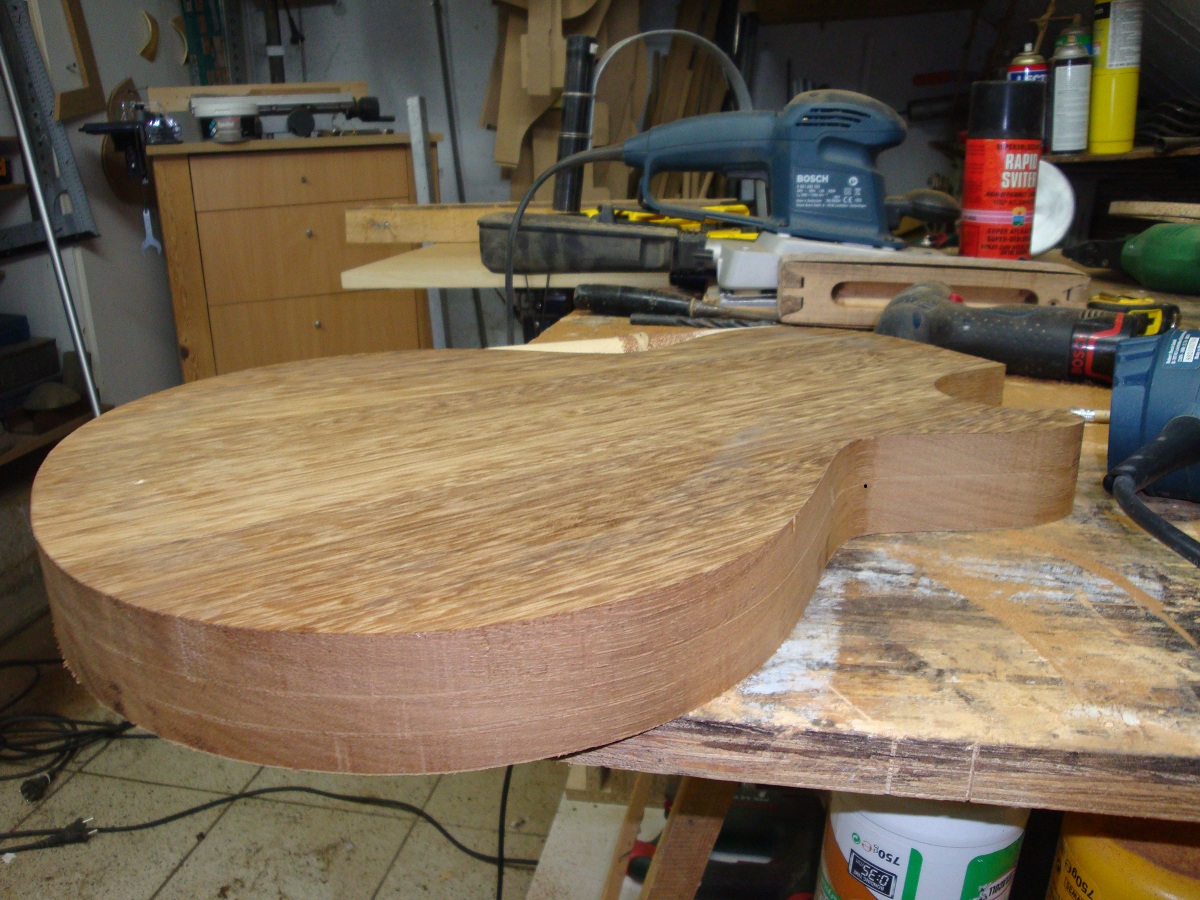

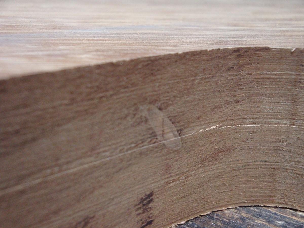

Βέβαια όταν θα φτιαξω τους τάκους με τις καμπυλότητες και την τρίψω θα αναβάσω επίσης φώτο.Υπάρχουν βέβαια κάποιες ατέλειες δυστυχώς...

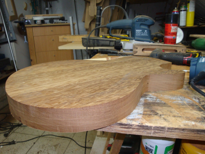

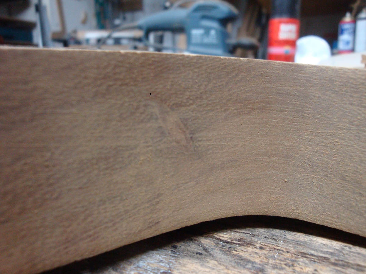

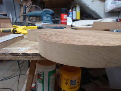

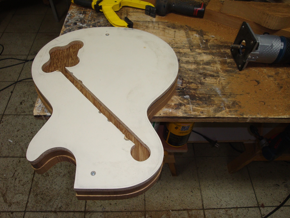

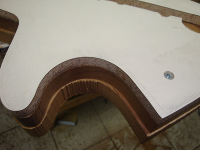

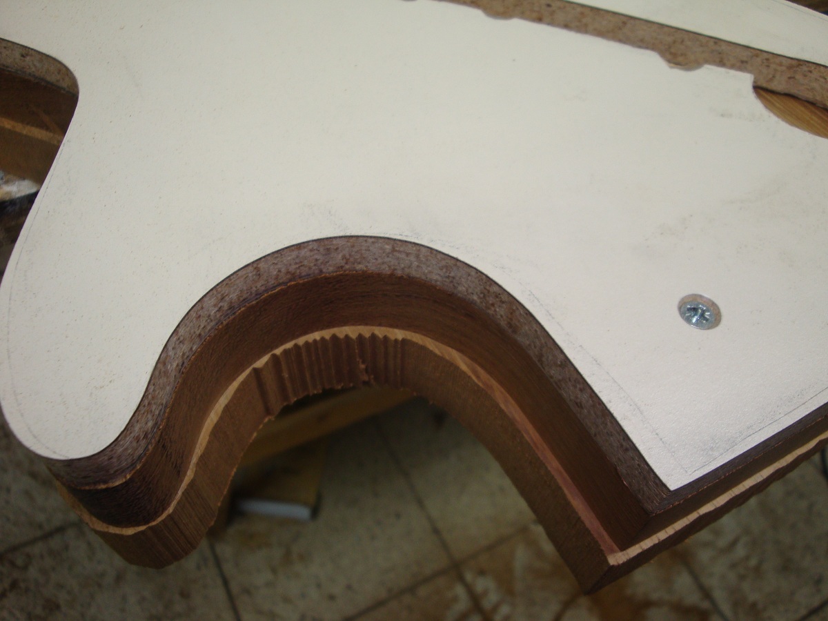

Σειρά μετά πήρε το σώμα.Αφού μου το έκοψε ο τριαντάφυλλος σειρά πήρε το ρούτερ,με 3 περάσματα.Δυστυχώς έναν ρόζο δεν μπορέσαμε να τον αποφύγουμε και έτσι φαίνεται στην κάτω καμπύλη.
  • Μηνύματα: 311
  • Trial and error
« Απάντηση #24 στις: Φεβρουαρίου 06, 2013, 10:19:14 μμ »

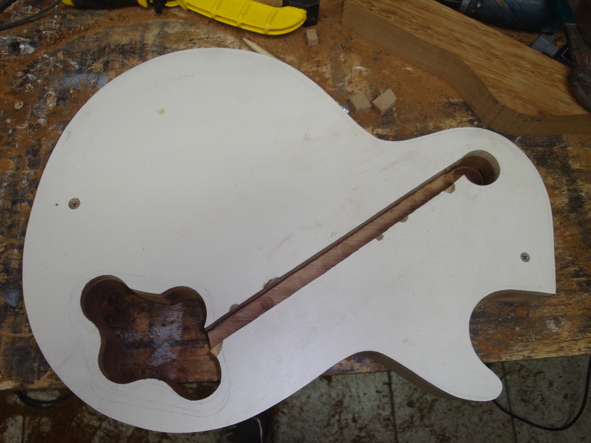

Ύστερα πήρε σειρά το γυαλοχαρτάρισμα ώστε να σβήσουν οι ατέλειες και μετά έκοψα τις κοιλότητες και το κανάλι για τα καλώδια.

Γιαννη μια χαρα παει φιλε! Αν ειναι ο ροζος αυτος που φαινεται στη φωτογραφια ειναι αμελητεος. Μπραβο και στον Τριανταφυλλο για τη βοηθεια που σου προσφερει!
Αν ετοιμαζεσαι να κολλησεις το καπακι, για να μην γεμισει κολλα το καναλι των καλωδιων, καλυψε το πρωτα με φαρδια χαρτοταινια, απλωσε την κολλα και μετα αφαιρεσε την χαρτοταινια ετσι ωστε η κολλα να μην φτασει στα ακρα του καναλιου.

Ναι όντως,αν δεν ήταν ο τριαντάφυλλος θα ήμουν πολύ πίσω....Άλλωστε το post δεν το ξεκινάω τυχαία με ευχαριστήρια σε σένα και στον τριαντάφυλλο. ;D
Όσο για την κόλλα,μετά που θα πατήσει το καπάκι και πάλι δεν θα ξυχειλίσει λίγο κόλλα.Χαρτοταινία να βάλω μόνο στα πλαινά του καναλιού και στον πάτο ή να πιάσω και λίγο από πάνω?Για της κοιλότητες?Να μην βάλω και κει?
