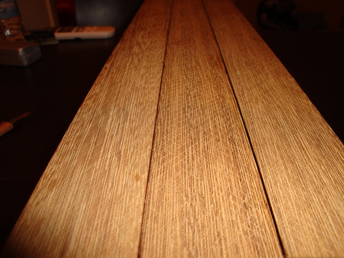

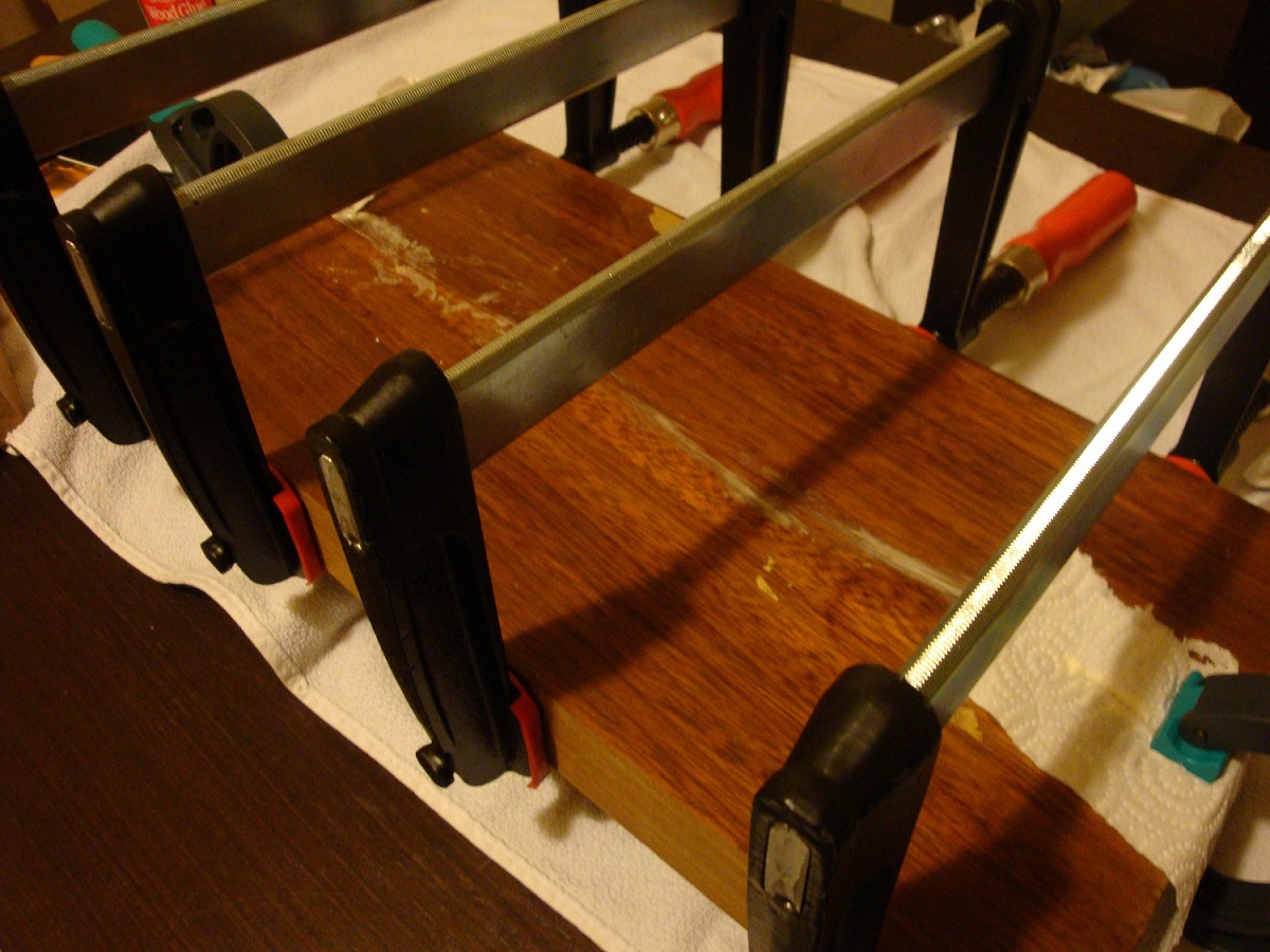

Με υπερηφάνια λέω και γω να παρουσιάσω την δουλειά μου μέχρι στιγμής.Πριν αρχίσω θέλω να ευχαριστίσω τον Γιάννη(immortalx) και τον Τριαντάφυλλο για την πολύτιμη βοήθεια που μου έδωσαν και οι 2.

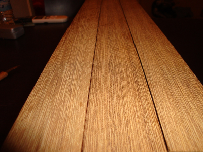

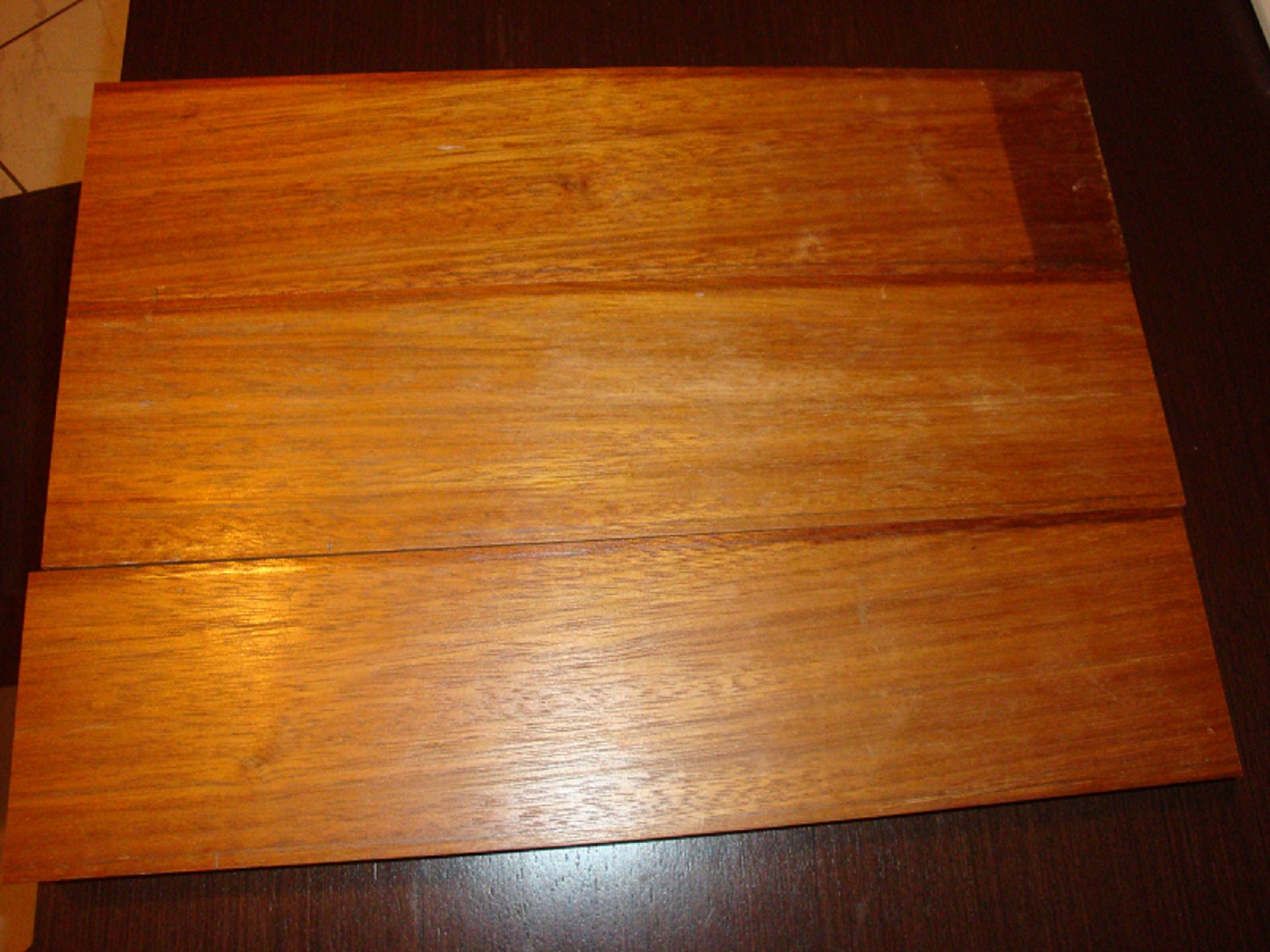

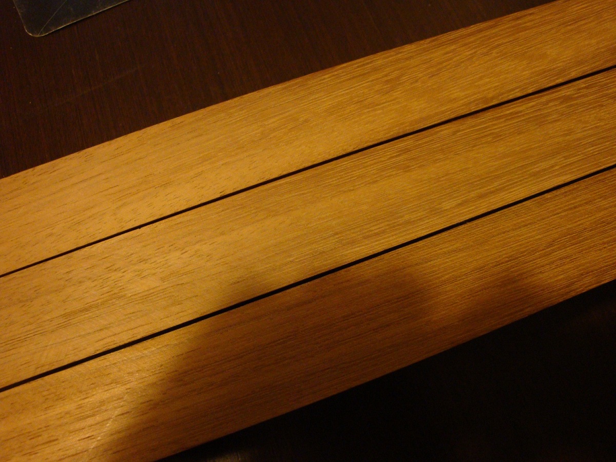

Η κιθάρα θα έχει σώμα και μπράτσο από μαόνι από παλιό έπιπλο,μια ευγενική χορηγεία του τριαντάφυλλου...:D καπάκι από σφένδαμο και ταστιέρα από έβενο.Πρώτα ο τριαντάφυλλος μου έκοψε το ξύλα σύμφωνα με το μέγεθος της κιθάρας και ξεκίνησα με το κόλημα του σώματος το οποίο θα είναι από 3 κομμάτια.Πριν κοληθούν οι πλευρές ακολούθησα την συμβουλή ου τριαντάφυλου για <<μπακλαβά>>στις μεριές που θα κοληθούν.

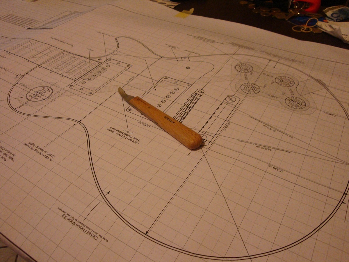

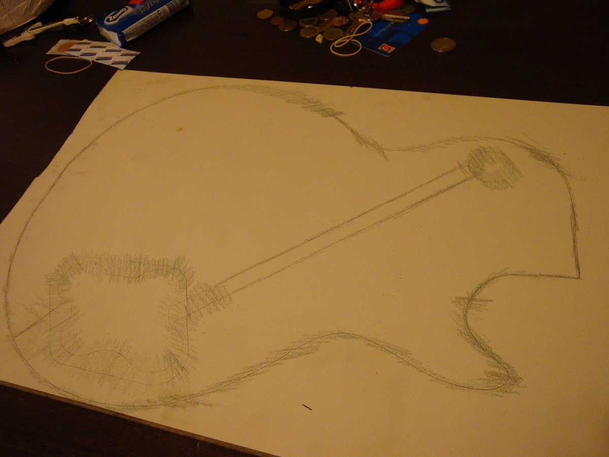

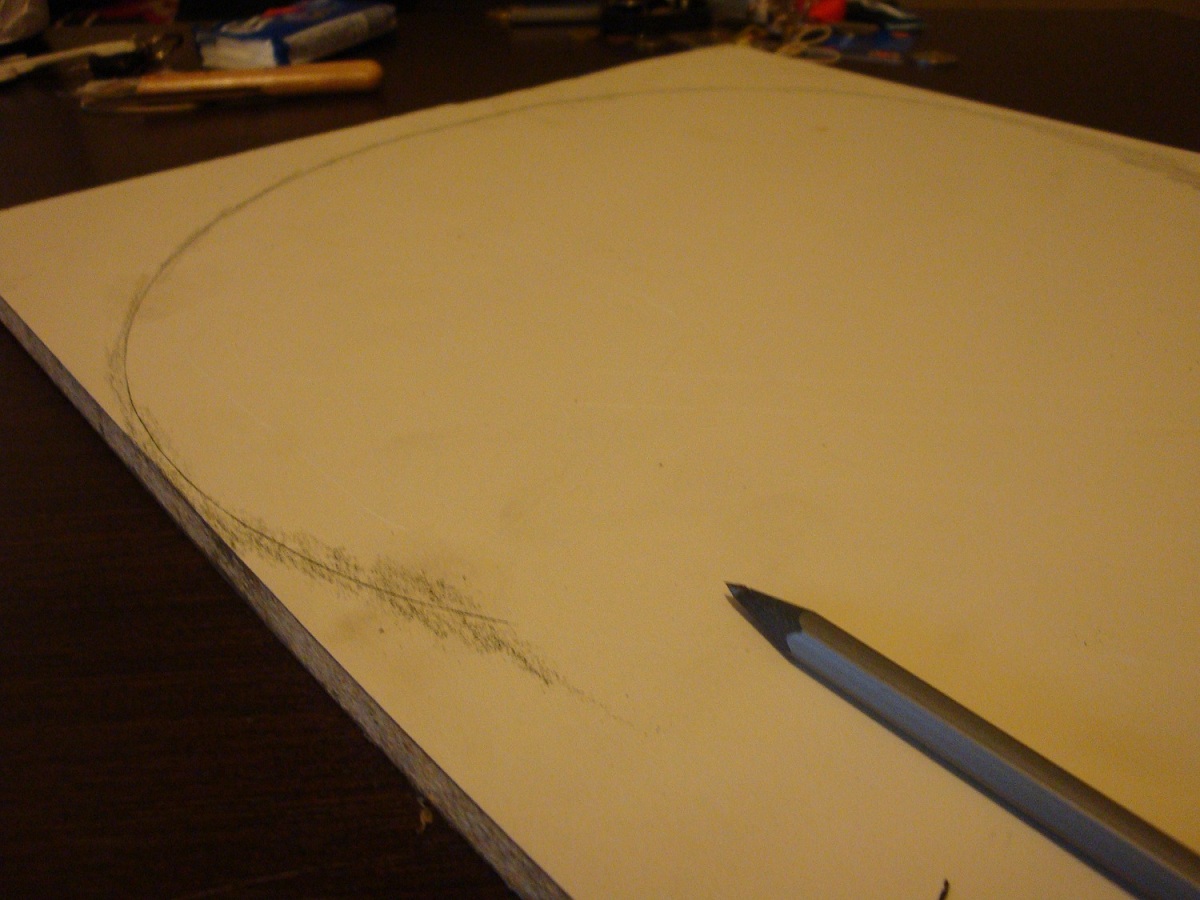

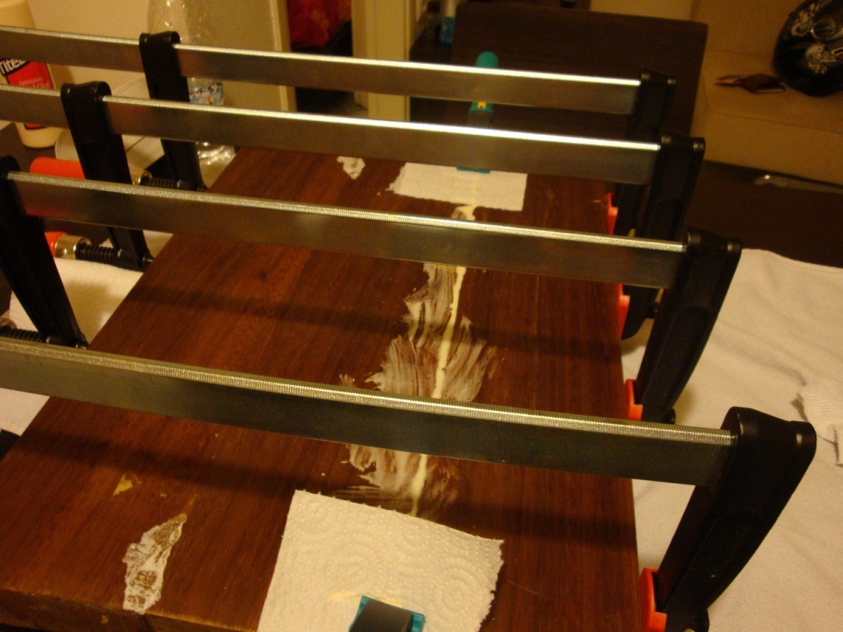

Παραθέτω είκονες απ'την κόλληση του σώματος καθώς και της ξεπατικοτούρας του σχεδίου σε παρτόν από mdf

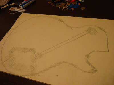

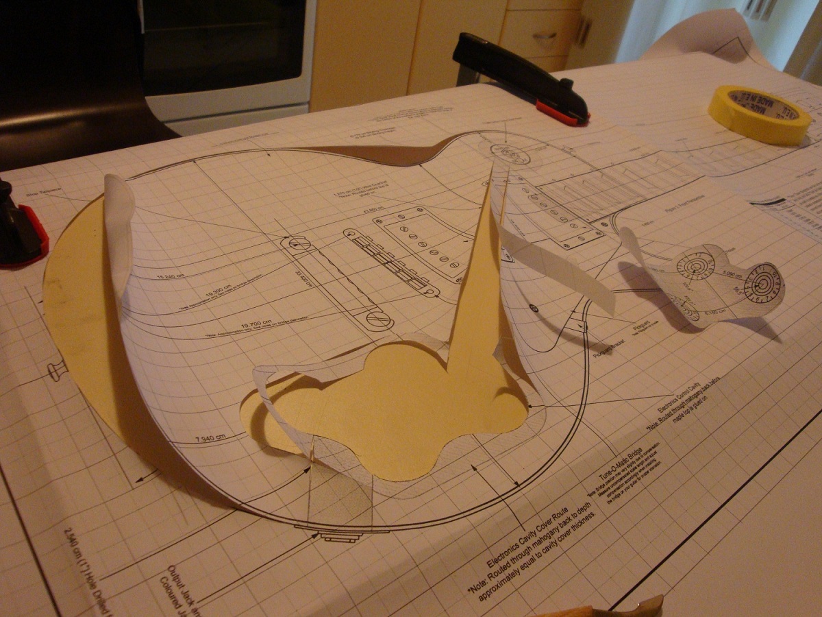

Αυτό είναι το τελικό σχέδιο στο πατρόν...Ξέχασα να σχεδιάσω βέβαια το σημείο των μαγνητών αλλά θα το κάνω και αυτό...

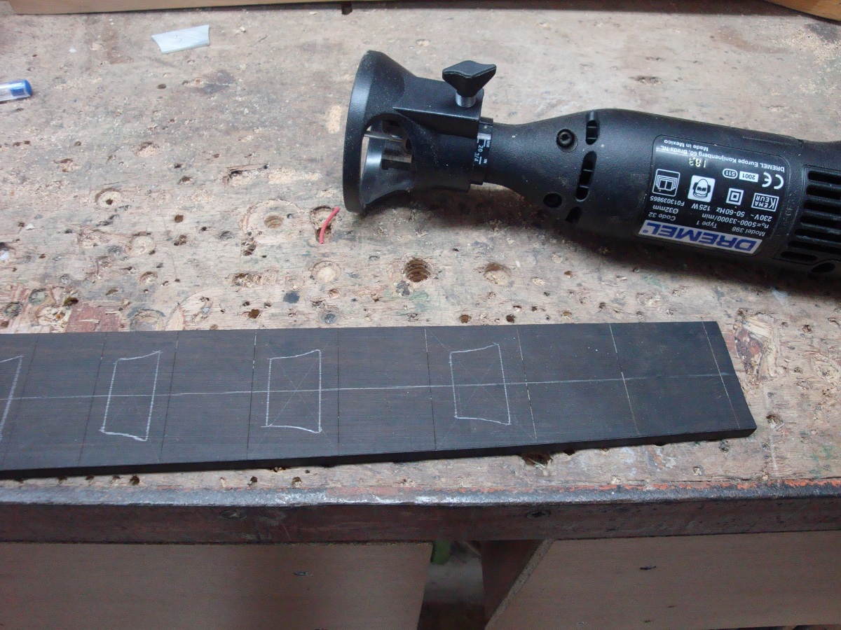

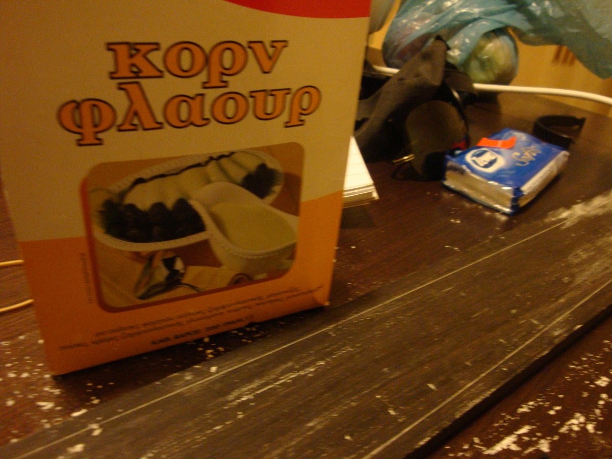

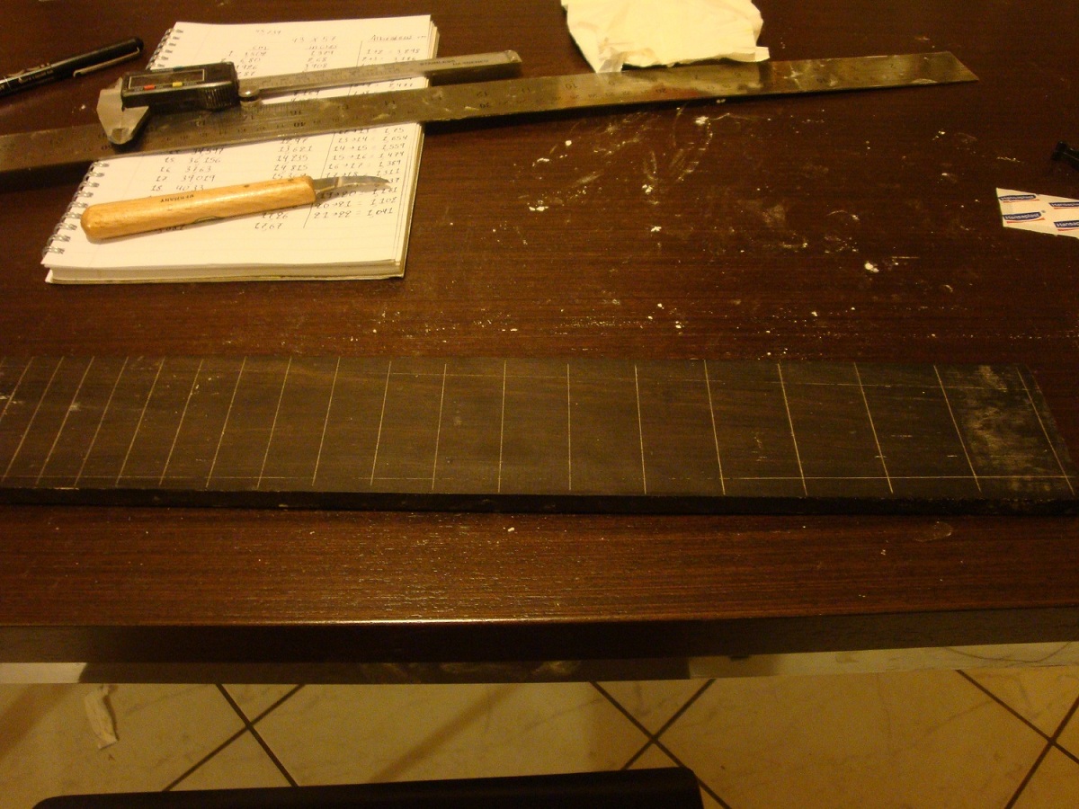

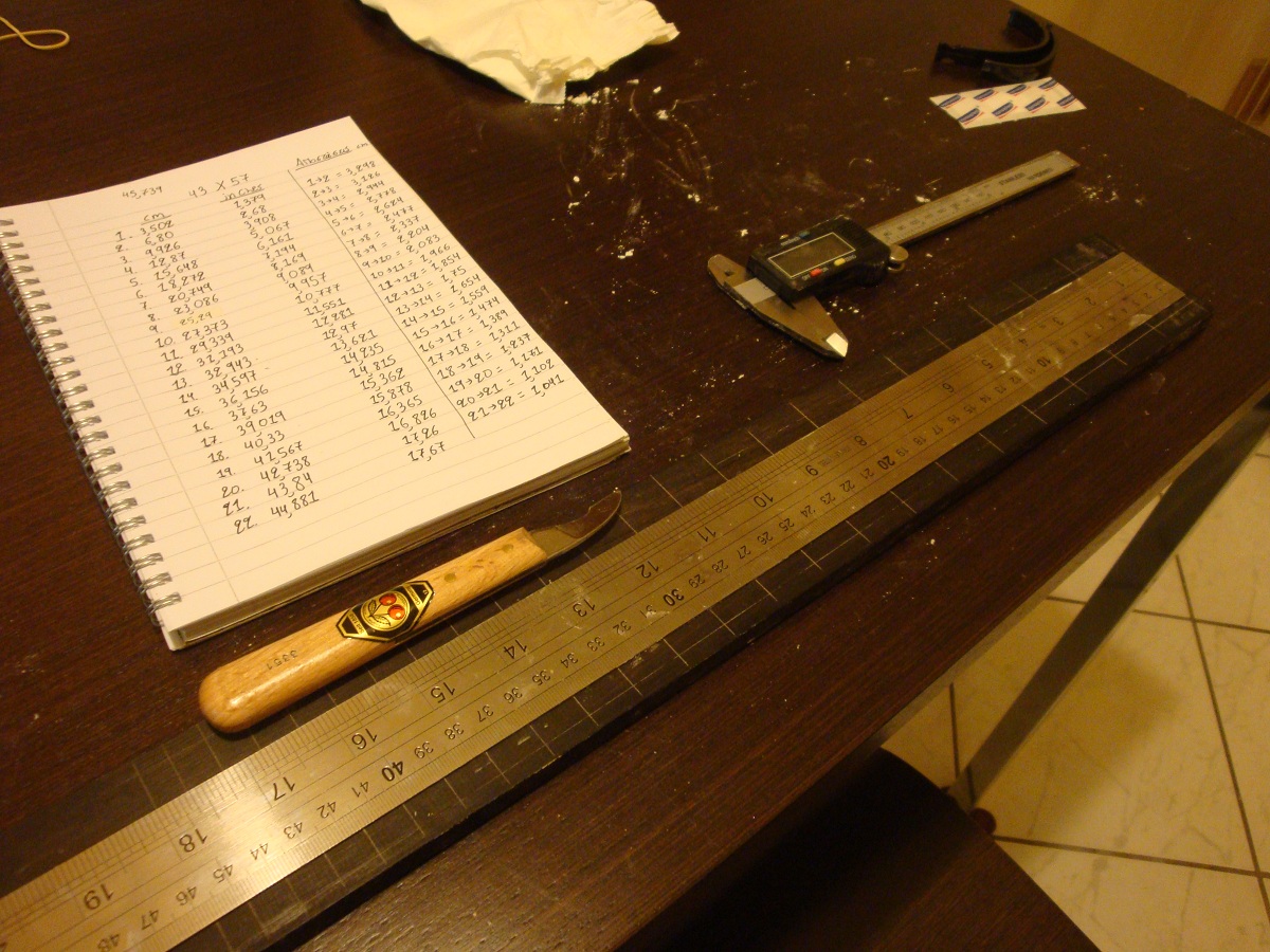

Ακολουθεί η χάραγμα της ταστιέρας,επειδή την πρώτη φορά είχα κάποιες αποκλίσεις κοντά στο 1mm αποφάσισα να την γυρίσω αναπόδα σήμερα και να το κάνω πιο προσεκτικά αυτή την φορά...Τελικά αν δεν πάθεις... :)
Πλέον οι αποκλίσεις είναι κοντά 0.15 χιλιοστά και ίσως φτάει και το πάχος της λάμας.
Πρώτα προσάρμοσα τον χάρακα ευθεία πάνω στην ταστιέρα και ύστερα μετρούσα με το παχύμετρο της αποστάσεις ανάμεσα στα τάστα σύμφωνα με την κλίμακα ώστε να έχω διπλή μέτρηση,τάστου με τάστο και τάστο με nut.Πιστέυω τα πήγα αρκετά καλά.Και επειδή στον έβενο δεν φαίνονται καλά τα σημάδια αποφάσισα να μαγειρέψω... ;D
Με το μαχαίρι έκανα ένα σημαδάκι για το σημείο του τάστου και μετά με μια γωνία  χάραζα ώστε να περνάει πάνω απ'το σημείο.Πιστεύω να γίνομαι κατανοητός... :)

« Απάντηση #7 στις: Δεκεμβρίου 19, 2012, 08:04:32 μμ »
Και αυτή είναι η ταστιέρα μετά το τέλος της χάραξης...

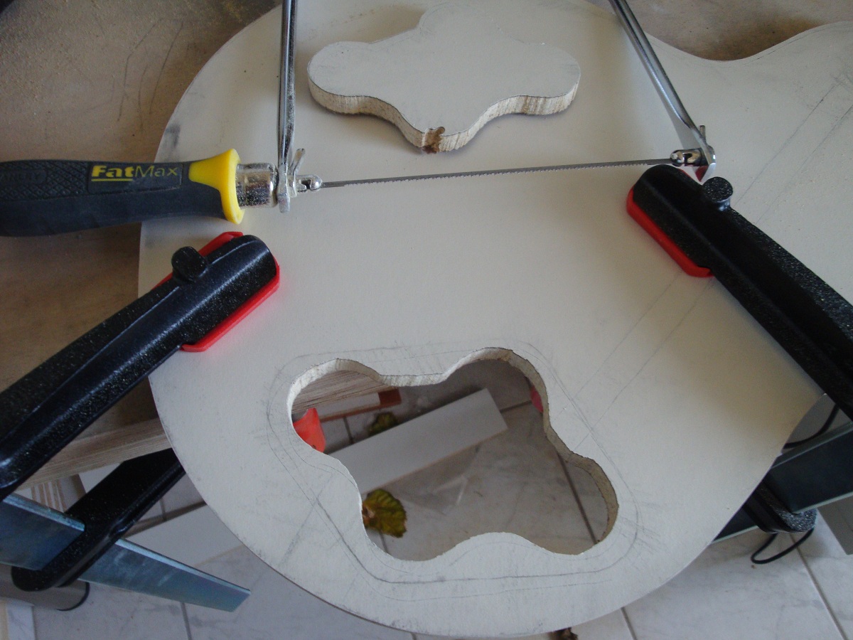

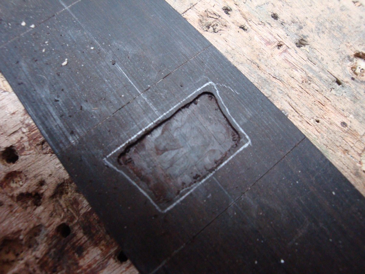

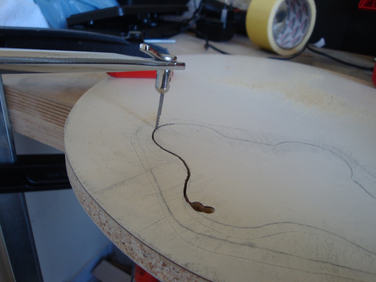

Λοιπόν παιδιά συνεχίζω 'μένα μικρό update.Επειδή το σχέδιο για το καλούπι δεν μου είχε βγει καλό το ξαναεκτύπωσσα και το έκοψα με ψαλίδι αυτή την φορά και ύστερα σχεδία το γύρο-γύρο πάνω στο ξύλο του πατρόν.
Ύστερα έκοψα και τα cavities για τα ποντεσιόμετρα και τον διακόπτη καθώς και το αυλάκι για τα καλώδια.

Κόψιμο των cavities στο πατρόν

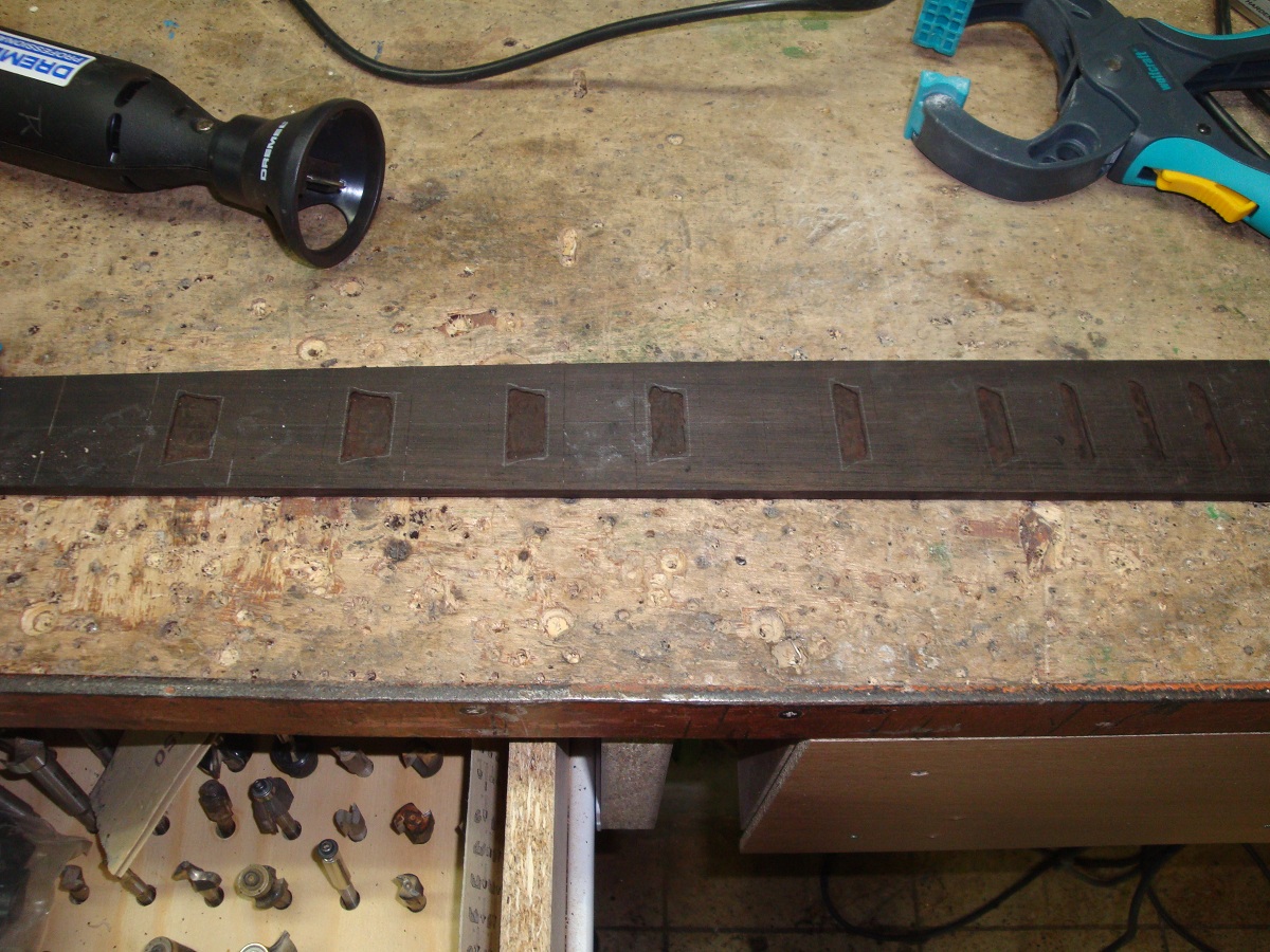

Χθες κάναμε στο εργαστήριο του τριαντάφυλλου το σώμα με παλμικό τριβείο και φάνηκε καινούργιο ξύλο!!! ;D
Και σήμερα είχα την πρώτη μου επαφή με dremmel.... ;D
Επειδή το φοβήθηκα λίγο δεν το πήγα τσίμα τσίμα.Και το επιπλέον το έκανα με σκαρπέλα και λίμες.
