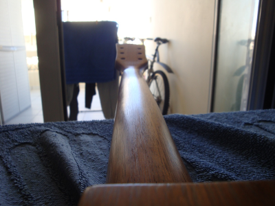

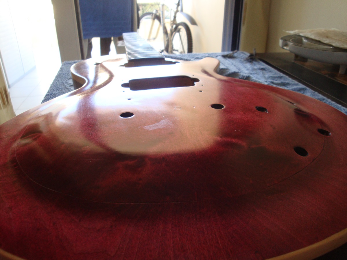

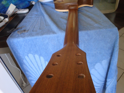

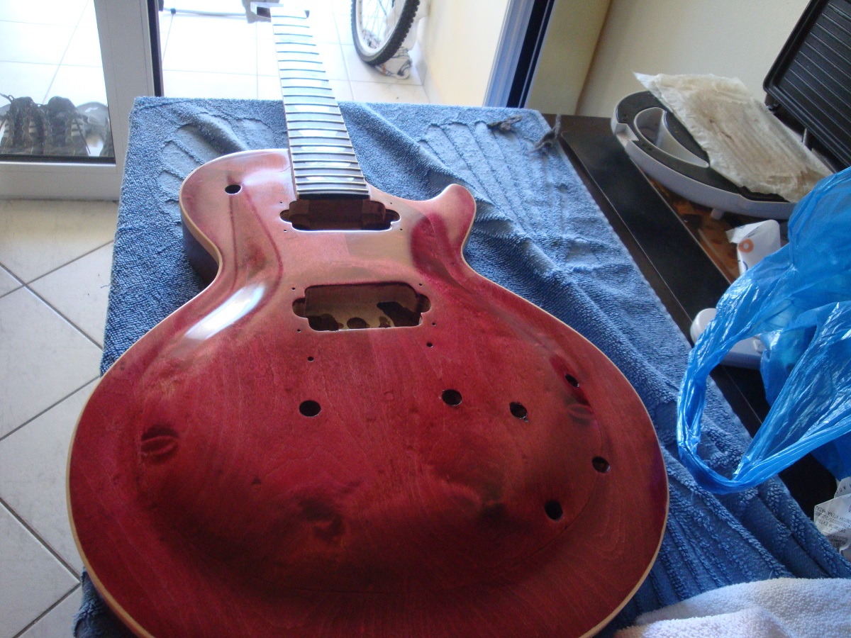

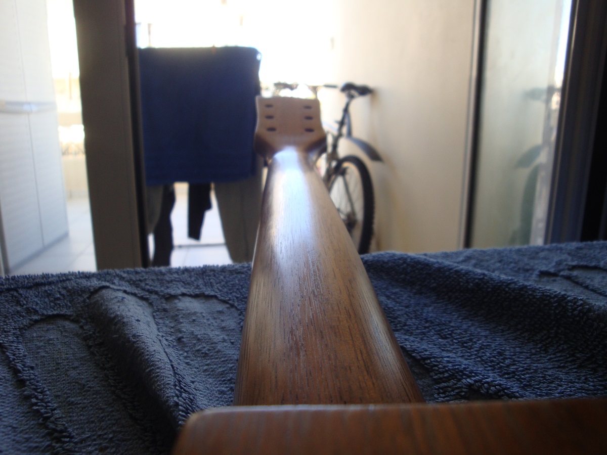

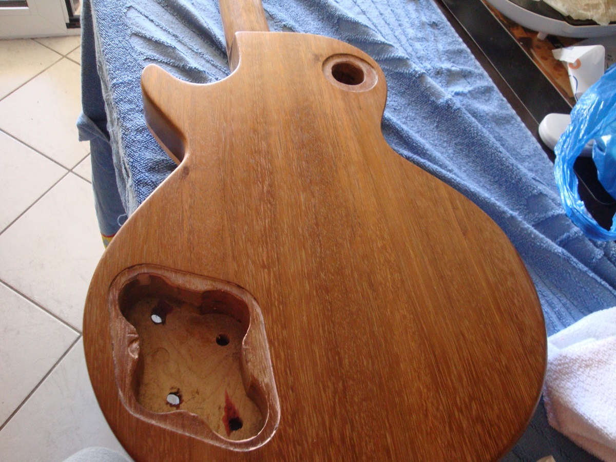

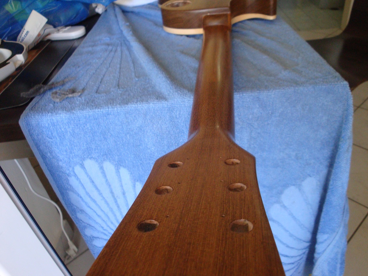

« Απάντηση #126 στις: Φεβρουαρίου 23, 2014, 04:11:04 μμ »
Μπορεί να το καθυστερώ λίγο αλλά το καλό πράμα αργεί να γίνει,τελικά αποφάσισα να το κάνω με Tru Oil το φινίρισμα.Έγιναν δοκιμές,έγιναν λάθη,πιστεύω τώρα πάει μια χαρά και γι'αυτό βάζω και φωτογραφίες.Θέλω να ευχαριστήσω τον Γιώργο(sforzado) για τις πολύτιμες συμβουλές του!!!Στην ουσία για όσους ενδιαφέρονται για τον τρόπο απλά ακολουθήστε τα βήματα απ τον οδηγό βερνικιών που είναι συμπυκνωμένα εδώ http://www.luthier.gr/index.php?topic=1110.0.
Κάτι μόνο που θέλω να προσθέσω είναι ότι κατά την πλήρωση των πόρων με το υγρό γυαλόχαρτο και το λάδι,κάθε φορά που έριχνα μια σταγόνα Tru oil έβρεχα ελαφρά ξανά το γυαλόχαρτο(αυτό το έκανα όταν έβλεπα ότι είχε στεγνώσει το γυαλόχαρτο,κάτι το οποίο γίνεται πιο συχνά όταν είναι καινούργιο το γυαλόχαρτο και δεν έχει <<ποτίσει>> ακόμα)και συνέχιζα,αν κατά το τρίψιμο δείτε ότι <<ψοριάζει>>φταίει ότι έπεσε παραπάνω νερό στην επιφάνεια,απλά προσθέστε μια στογόνα Tru Oil και συνεχίστε,αν συνεχίζει το <<ψόριασμα>>μια σταγόνα ακόμα και πάει λέγοντας μέχρι να επανέρθει η επαφάνει όπως πριν,δηλαδή ομοίομορφη με το γυαλόχαρτο να γλιστράει.Συνήθως 2-3 σταγόνες χρειάζεται.

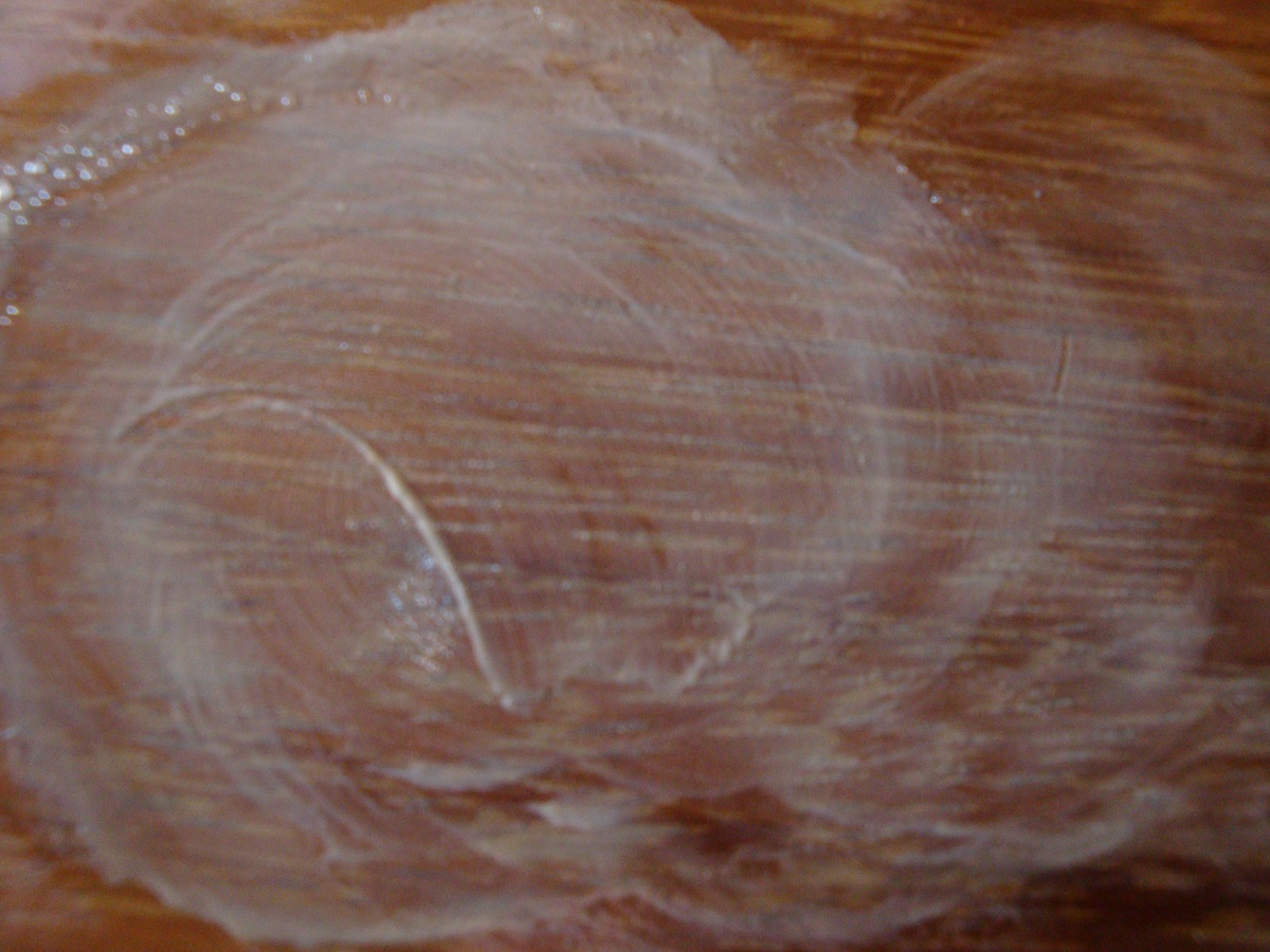

Απ: Κατασκευη Les Paul

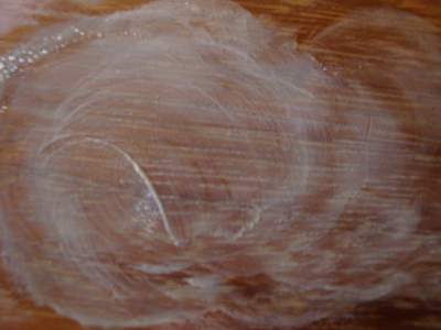

« Απάντηση #127 στις: Φεβρουαρίου 23, 2014, 04:21:38 μμ »
Κάπως έτσι φαίνεται η επιφάνει κατά το γέμισμα των πόρων,όταν <<ψοριάζει>>είναι σαν το γυαλόχαρτο να τραβάει την πάστα απ την επιφάνεια.
Κάτι επιπλέον,την πλεονάζουσα πάστα όταν προσπάθησα να την σκουπίσω,παρατήρησα ότι την τράβαγα και απ τους πόρους,γι'αυτό δεν το ξαναπροσπάθησα,απλά άφηνα την επιφάνεια να στεγνώσει καλά(σε εμένα έπερνε μερικές μέρες) και μετά με ατσολόμαλλο απαλά έκανα πάλι την επιφάνεια ομοιόμορφη.
Επίσης,όσο ήταν υγρή  ??? 8) φαινόταν ότι οι πόροι είχαν πληρωθεί,αλλά μόλις στέγνωνε φαινόταν να έχουν τραβήξει και να ξαναφαίνονται.Ίσως να  χρειάζονταν περισσότερες συνεδρίες με τον παραπάνω τρόπο
Πλέον εγώ περνάω στρώσεις και αφού στεγνώσει,ξαναπερνάω με ατσαλόμαλλο,και βλέπω ότι σιγά σιγά γεμίζουν και οι πόροι που δεν είχαν γεμίσει πριν.

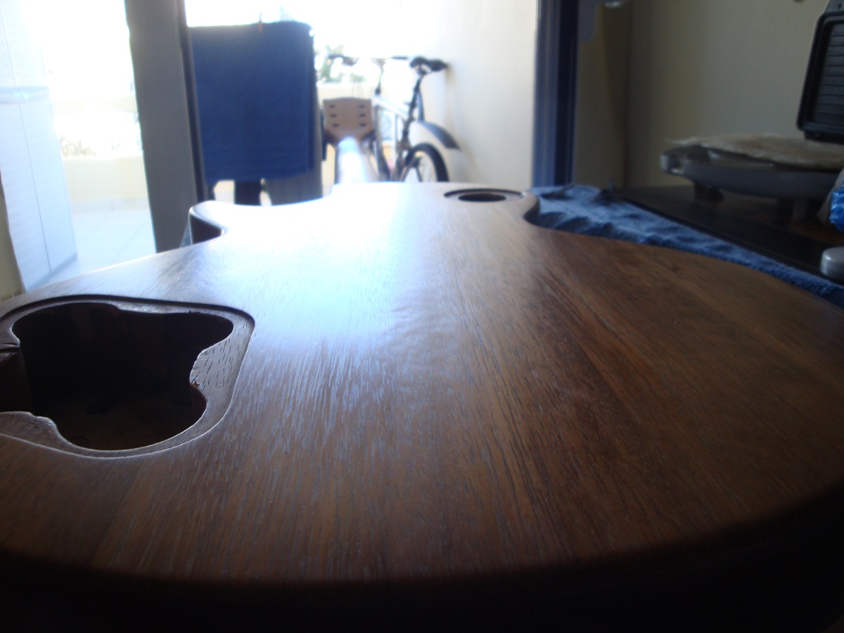

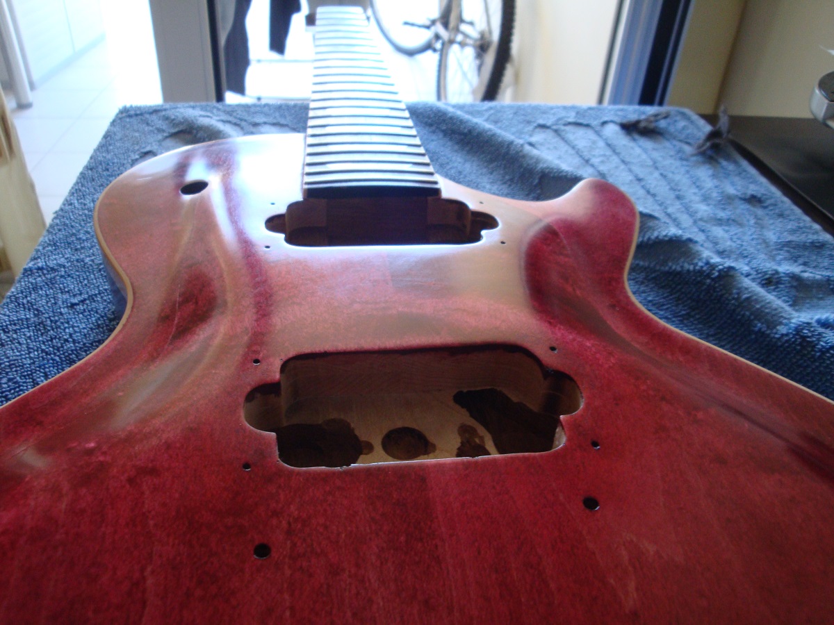

« Απάντηση #128 στις: Φεβρουαρίου 23, 2014, 04:25:23 μμ »
Και οι φωτογραφίες,το καπάκι,<<έδειξε>>απ το πρώτο κιόλας χέρι.Το σημαδάκι που φαίνεται δεν ξέρω από τι έγινε,ίσως από υγρασία,θα δω αν φύγει με ατσαλόμαλλο.

« Απάντηση #129 στις: Φεβρουαρίου 23, 2014, 05:08:19 μμ »
μπράβο ρε καλή φαίνεται το αδίκησα το κόκκινο.

« Απάντηση #131 στις: Φεβρουαρίου 23, 2014, 09:29:06 μμ »
Κουκλα εγινε Γιαννη. Μπραβο ρε φιλε,καλλοπαικτη.Οσο για τον χρονο που σου πηρε δες το θετικα ( σαν το καλο κρασι ). :)

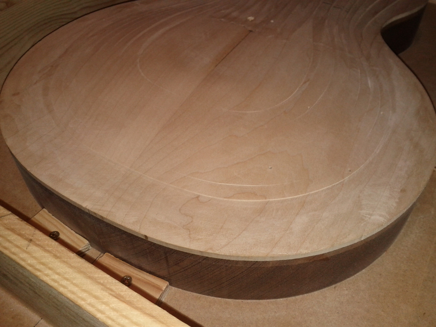

« Απάντηση #134 στις: Φεβρουαρίου 24, 2014, 10:49:34 μμ »
Λοιπόν, νὰ πῶ κι ἐγὼ τὴν ἔνστασή μου καθῶς τὴν κιθάρα αὐτὴ τὴν ἔχω δεῖ καὶ τὴν καμαρώνω νὰ "γεννιέται" σχεδὀν ἕνα χρὀνο τώρα.
Ἐπειδή τὸ καπάκι εἶναι δυὸ κομμάτια κελεμπέκι κολλημένα μὲ titebond, μἐ τὴ διαμόρφωσή του (τὶς καμπύλες ποὺ ἔκανε ὁ Γιάννης) φαίνεται σὰν μιὰ παχιὰ τρίχα ἡ κόλληση μεταξὺ τῶν δύο "φύλλων".
Τοῦ πρότεινα, μιὰ ποὺ εἶναι ἡ πρώτη του καὶ ἔχει κάποια λαθάκια, νὰ δοκιμάσει νὰ "κρύψει" αὐτὴ τὴν ἀτέλεια καὶ σκάβοντας νὰ βάλει ἕνα φιλἐτο 3-4 χιλ. φάρδους ὤστε καὶ νὰ διακοσμηθεῖ περαιτέρω τὸ καπάκι ἀλλὰ νὰ ἀποκτήσει καὶ τὴν ἐμπειρία αὐτή.
