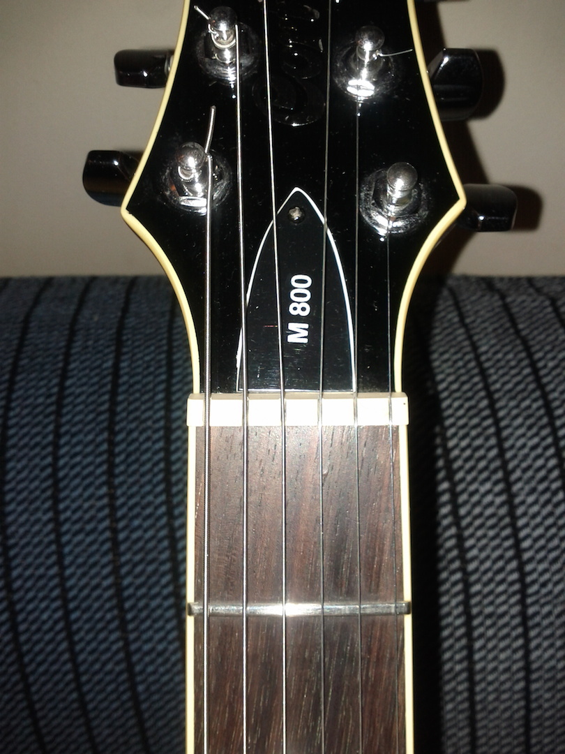

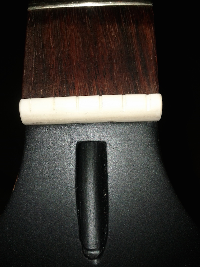

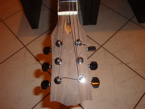

Γιαννη για το προβλημα που εχεις με τις χορδες ισως να φταιει το nut,ειναι οριακα προς τα εξω οι χορδες .
Ισως αν αλλαζες nut να ερχοταν πιο μεσα η ΛΑ και η ΣΙ και να μην ακουμπανε στα κλειδια.
Οι φωτο παρακατω ειναι απο την SG και απο μια Cort εμποριου.Δες ποσο μεσα ειναι οι χορδες.
Φιλικα  :)
Γιάννης Ελευθεριάδης
  • Μηνύματα: 311
  • Trial and error
Απ: Κατασκευη Les Paul
« Απάντηση #140 στις: Μαρτίου 23, 2014, 01:18:28 πμ »
Η αλήθεια είναι ότι το μπράτσο στον ζυγό μου βγήκε πιο στενό απ όσο ήθελα,αλλά και πάλι δεν νομίζω να φταίει αυτό,στην ακουστική που έχω,μια Ibanez,οι τρύπες για τα κλειδιά είναι στην ευθεία,με εξέρεση της Λα και της Σι που είναι περίπου μισό-ένα χιλιοστό πιο μέσα.Το ίδιο και σε μια Vintage V100.

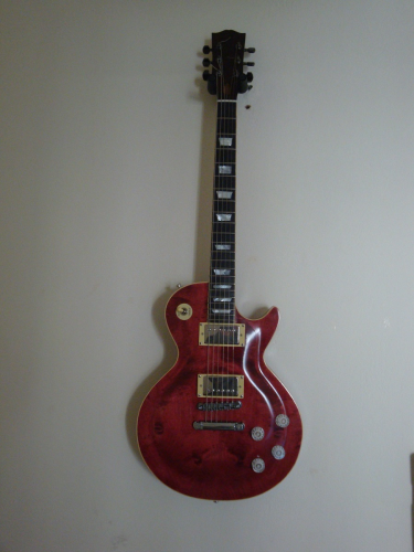

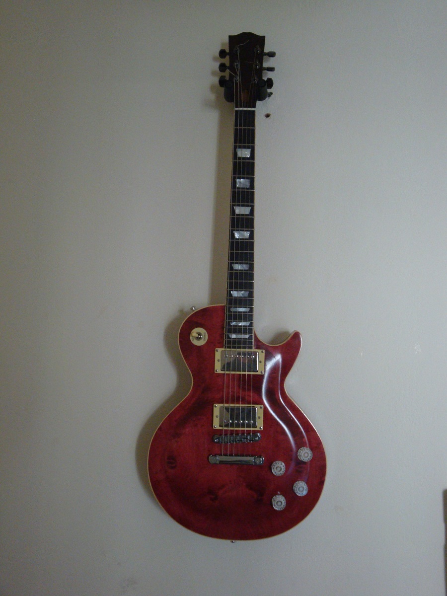

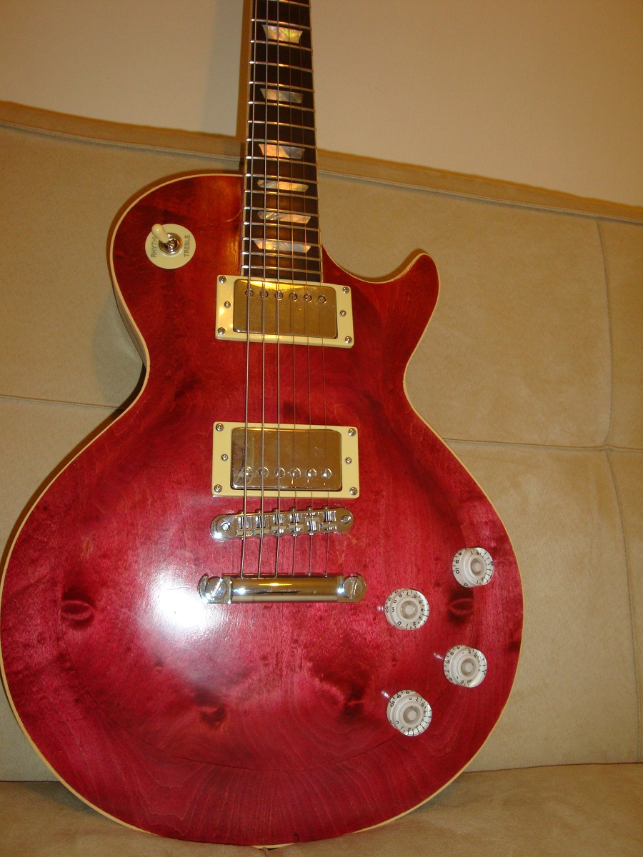

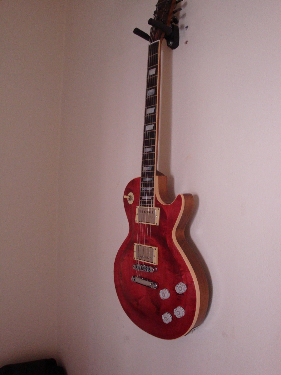

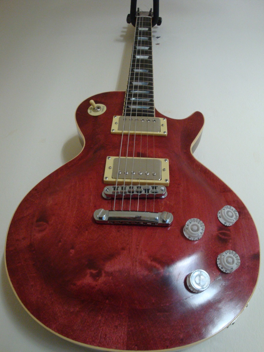

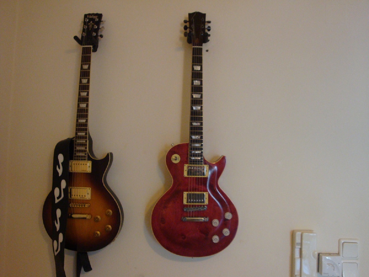

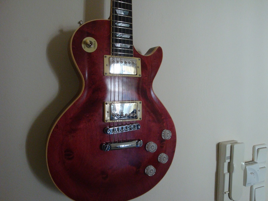

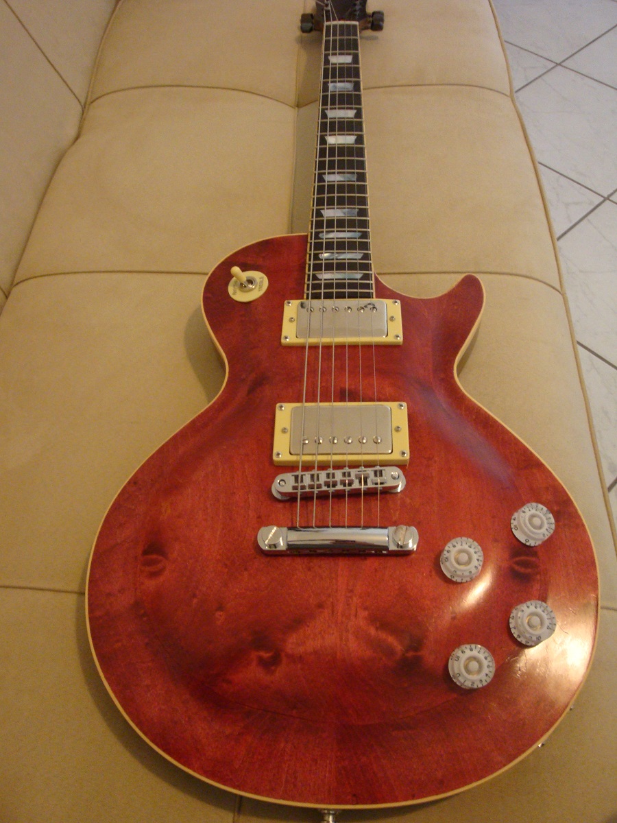

Σήμερα έφτιαξα λίγο το action όλα μια χαρά,μόνο 2 τάστα μου παρουσιάζουν θεματάκια αλλά δεν πειράζω τίποτα τώρα,θα την αφήσω ως έχει να πάρει τις τάσεις,εννοείτε πως θα την παίζω καθημερινά.
Ωρίστε και μερικές φώτο,ηχητικό σύντομα,να την συνηθίσω λίγο πρώτα...
Τα κουμπιά δεν μου κάθονται καλά σαν χρώμα αλλά αυτά είχα αυτά έβαλα,θα φτιάξω δικά μου από bubinga όταν βρω καιρό.
Ακούω σχόλια...
insect
  • Μηνύματα: 489
  • Αριθμός κατασκευών: 2.617
« Απάντηση #148 στις: Μαρτίου 30, 2014, 04:27:34 μμ »
μια χαρά!
εγώ δεν θα άλλαζα τα κουμπιά τα οποία μου αρέσουν αλλά τα pickup rings  σε "μεταλλικό" ασημί ή ξύλινο diy και το στρογγυλό που έχει κάτω από το pickup selector σε κάτι ξύλινο νομίζω θα είναι εύκολη αλλαγή που θα κάνει μεγάλη διαφορά.
+ κάτι οτιδήποτε στο headstock απλά για να σπάσει την μονοχρωμία.
κατά τα άλλα σούπερ!
