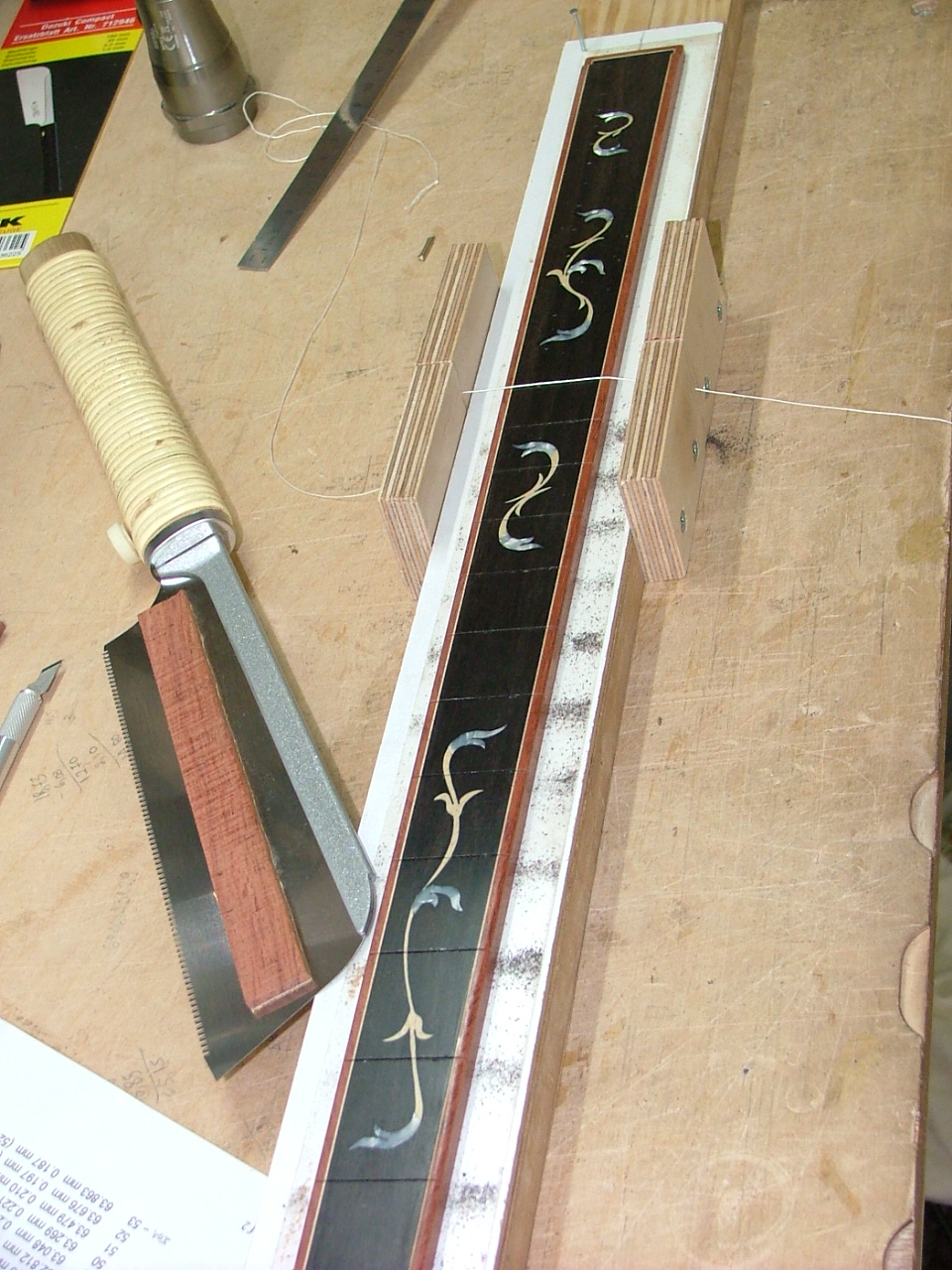

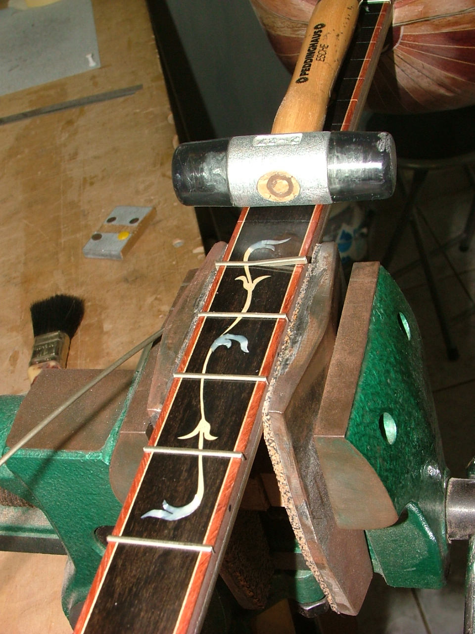

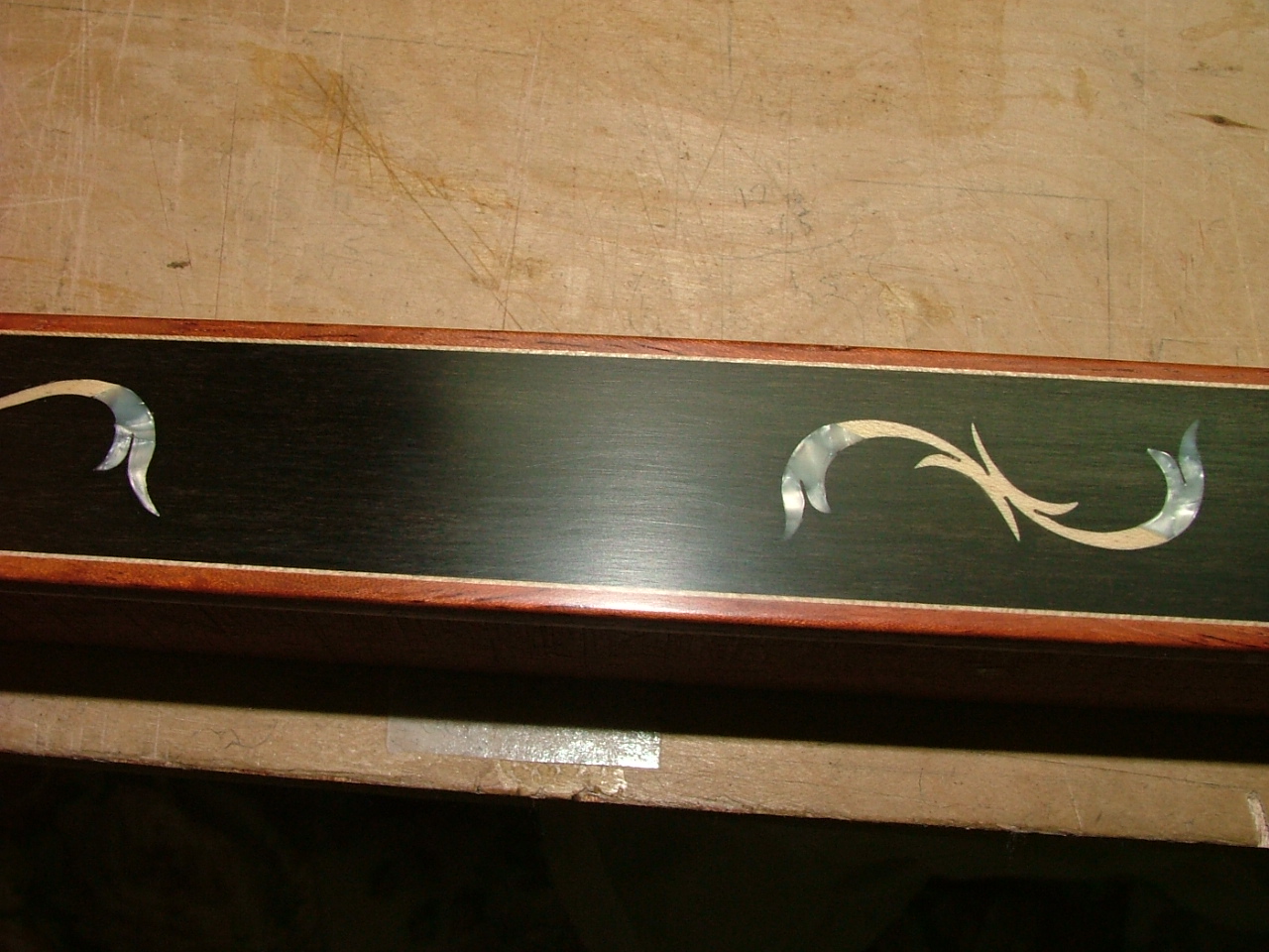

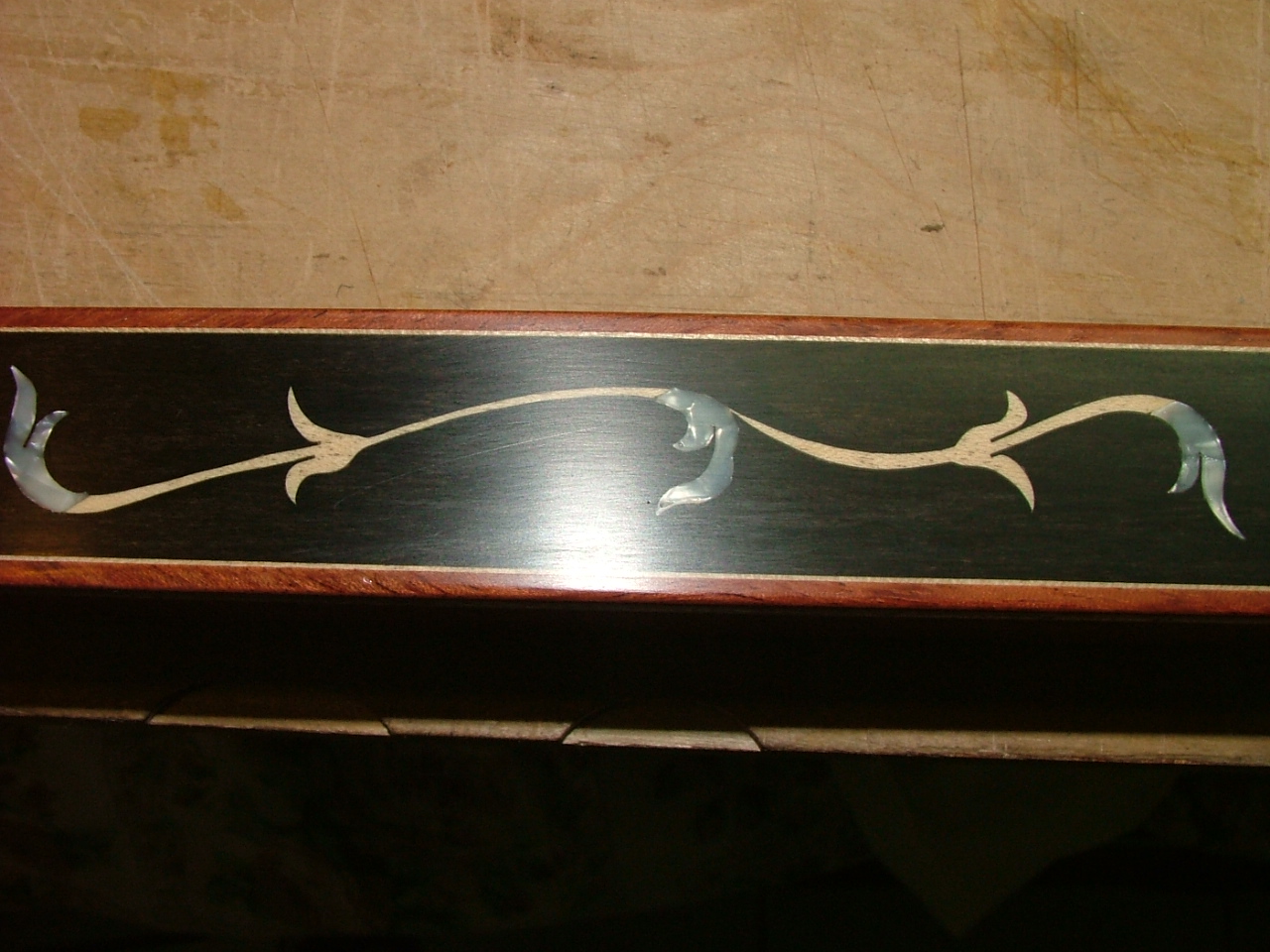

« Απάντηση #50 στις: Νοεμβρίου 12, 2012, 11:38:48 μμ »
Απ: ΤΟ ΤΡΙΧΟΡΔΑΚΙ ΜΟΥ
« Απάντηση #51 στις: Νοεμβρίου 12, 2012, 11:41:15 μμ »
« Απάντηση #52 στις: Νοεμβρίου 12, 2012, 11:43:49 μμ »
Αυτές έχω. Αν δεν σας κάνουν μου λέτε τι θέλετε και αύριο με το καλό

« Απάντηση #54 στις: Νοεμβρίου 12, 2012, 11:46:31 μμ »
πεσ μας τωρα και τι ακριβως κανει το σχοινακι στον οδηγο που χαραζεις......................ΟΛΑ ΤΑ ΒΛΕΠΩ ΕΓΩ
« Απάντηση #55 στις: Νοεμβρίου 12, 2012, 11:48:51 μμ »
Μολις αυτο πηγαινα να ρωτησω και εγω!
« Απάντηση #56 στις: Νοεμβρίου 12, 2012, 11:50:05 μμ »
μετραει την αποσταση για το επομενο πριονισμα...?????
« Απάντηση #57 στις: Νοεμβρίου 12, 2012, 11:51:36 μμ »
Ρε σειρά είσαι μεγάλος γάτος. Λοιπόν επειδή η στραβομάρα ??? μου είναι ένα μιξ γκριλ μυωπίας και πρεσβυωπίας,  ;D ;Dγια να είμαι σίγουρος ότι θα κόψω στο σωστό σημείο (δηλαδή ότι οι σχισμές των οδηγών και το σημάδι του αντίστοιχου τάστου είναι αλφαδιασμένα, έχω βάλει την κλωστή και κάνω επιβεβαίωση.
