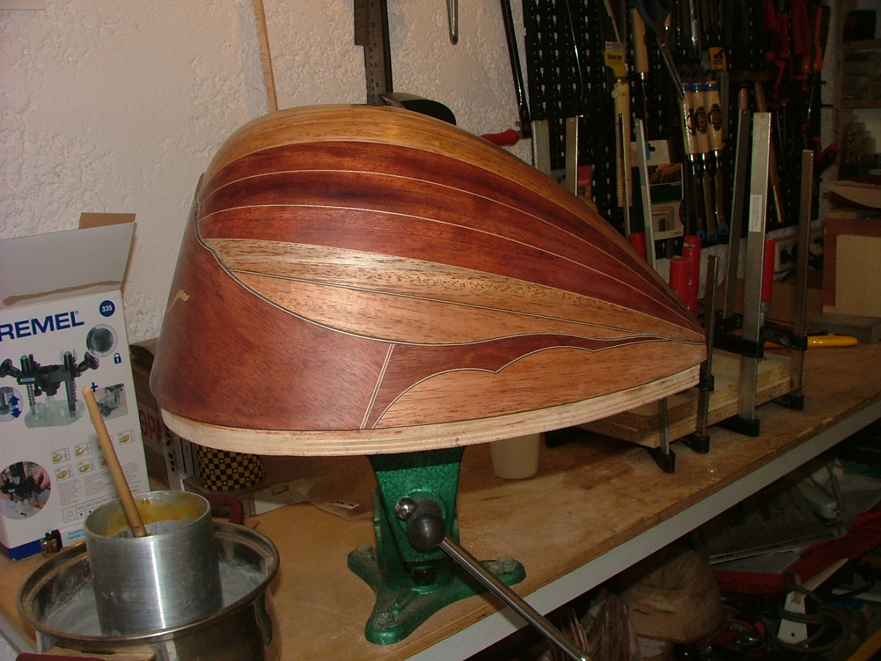

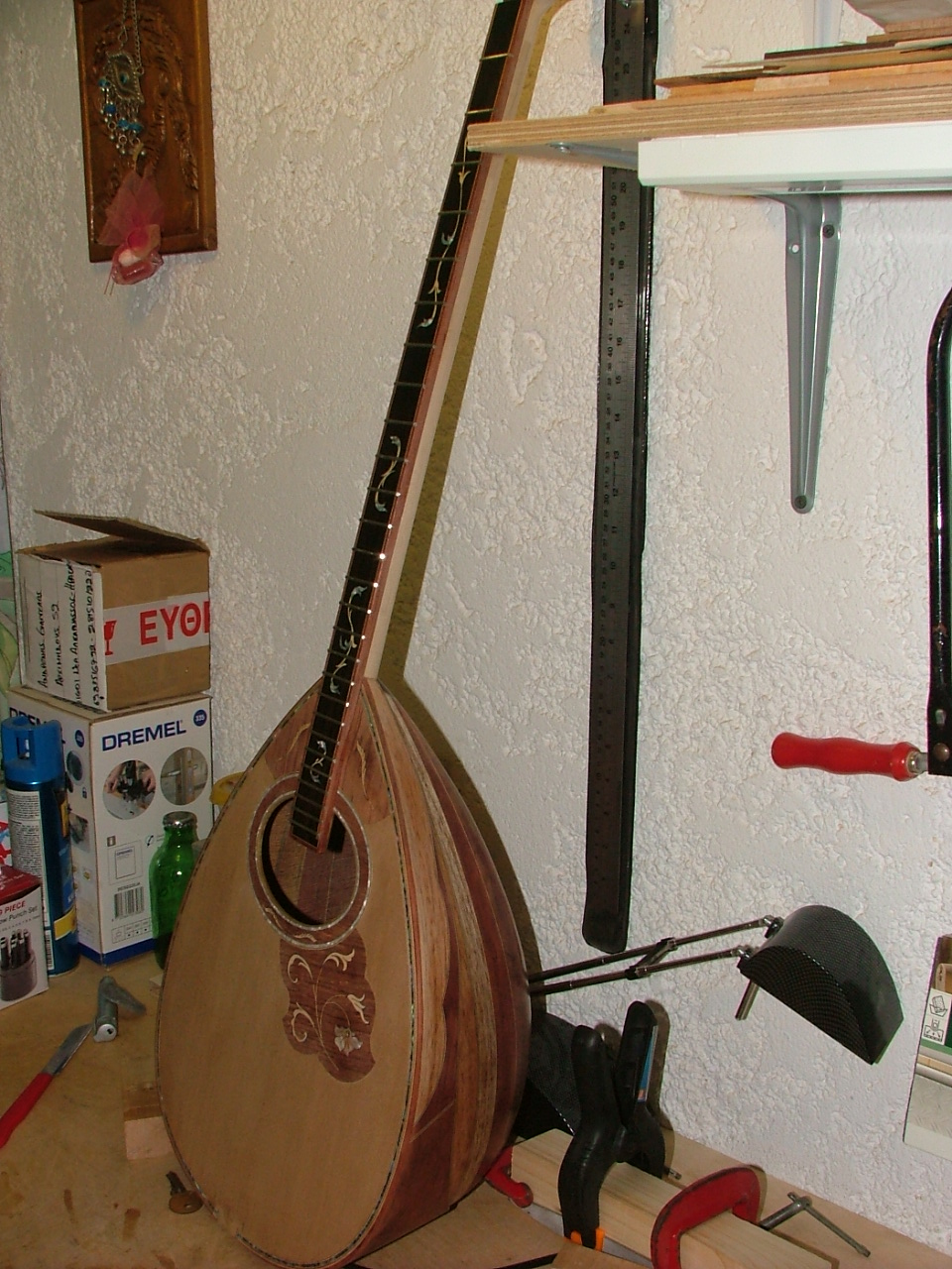

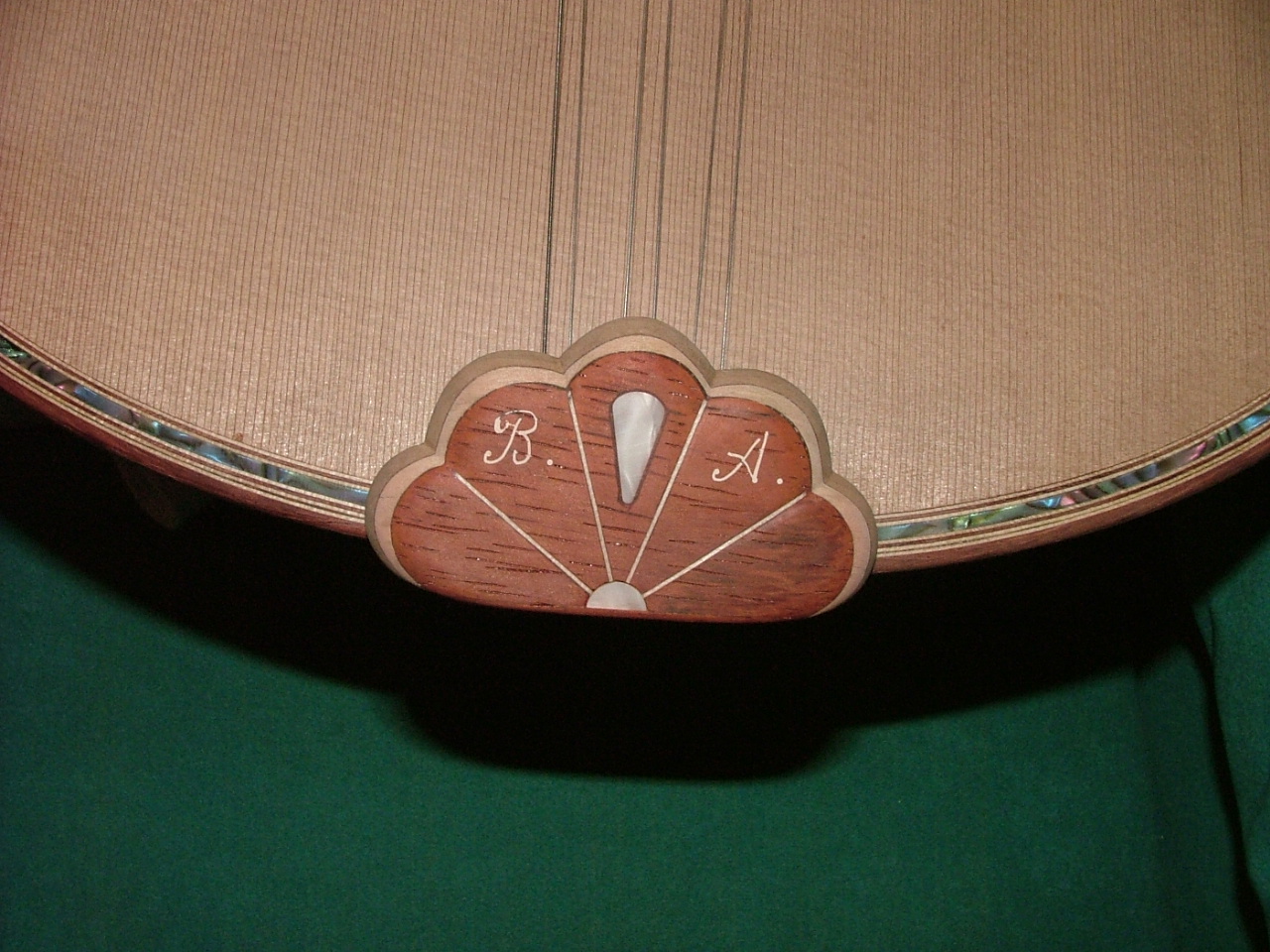

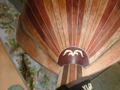

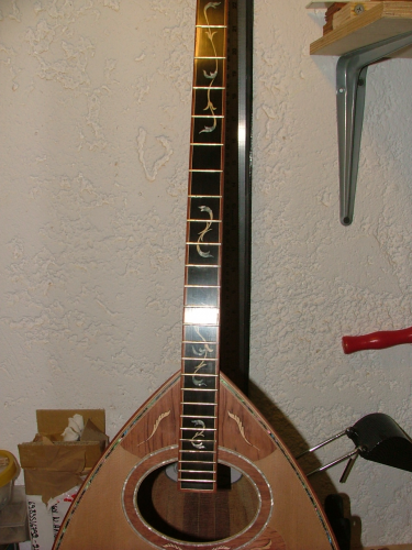

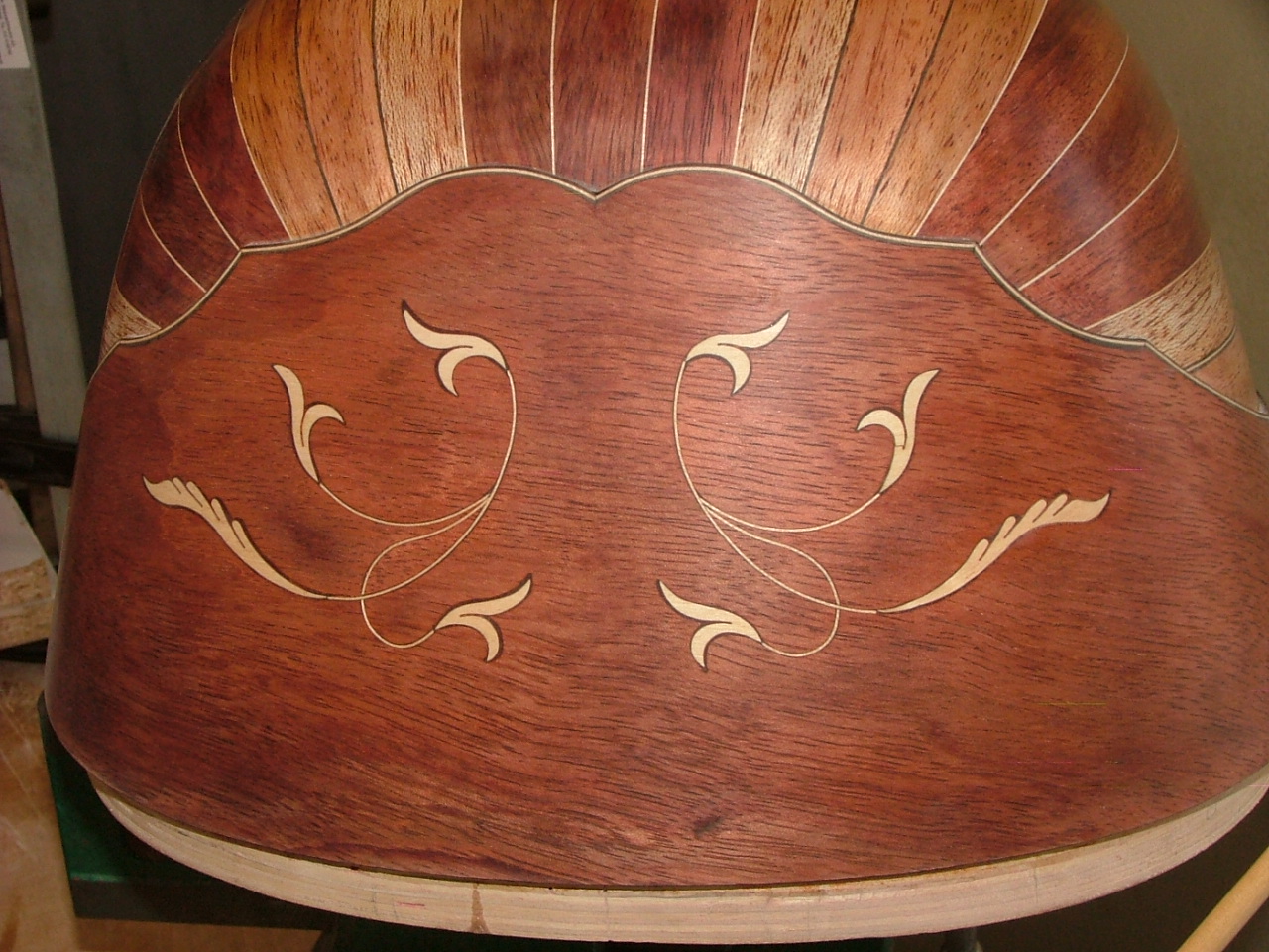

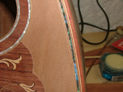

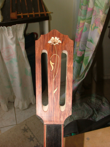

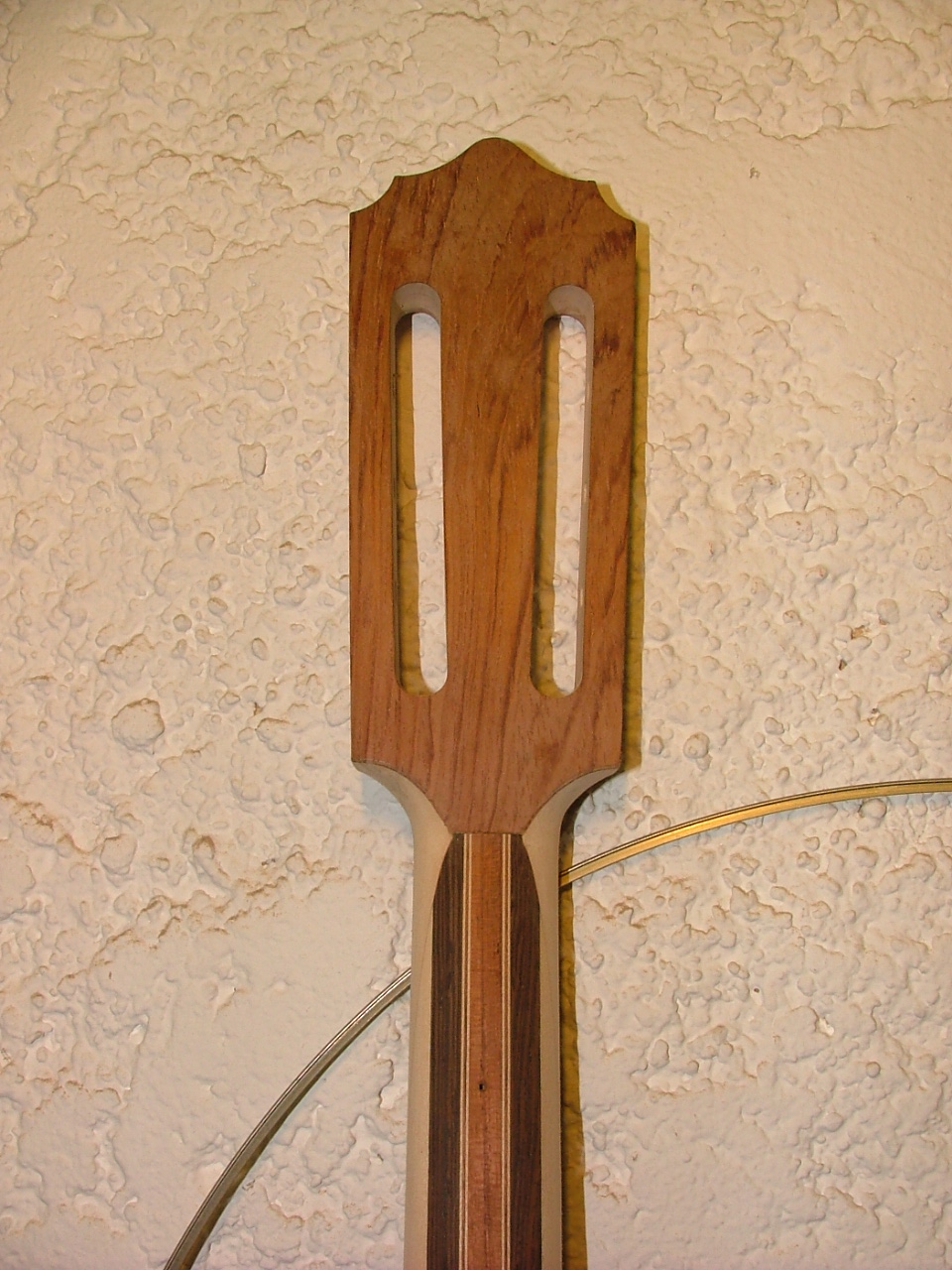

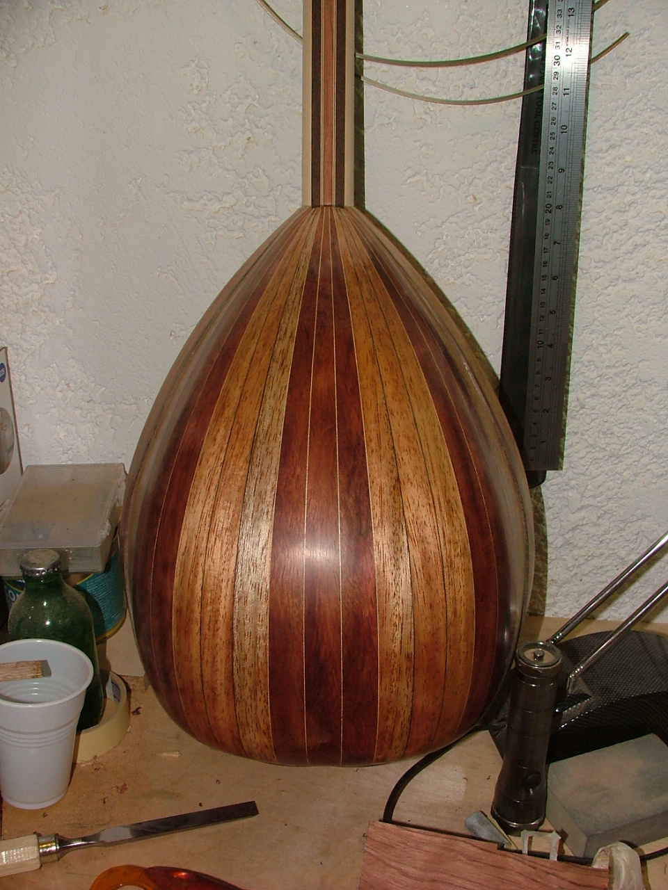

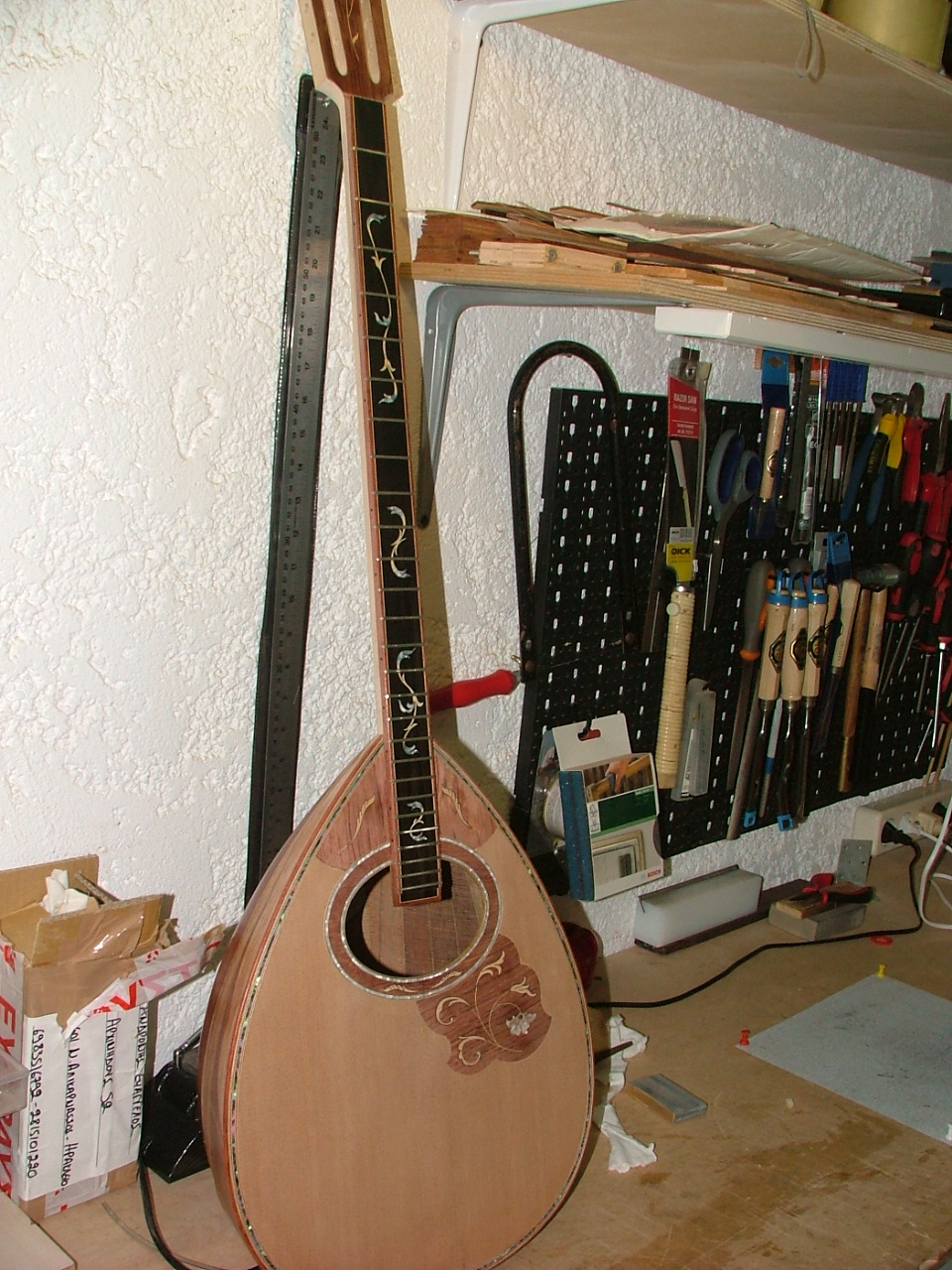

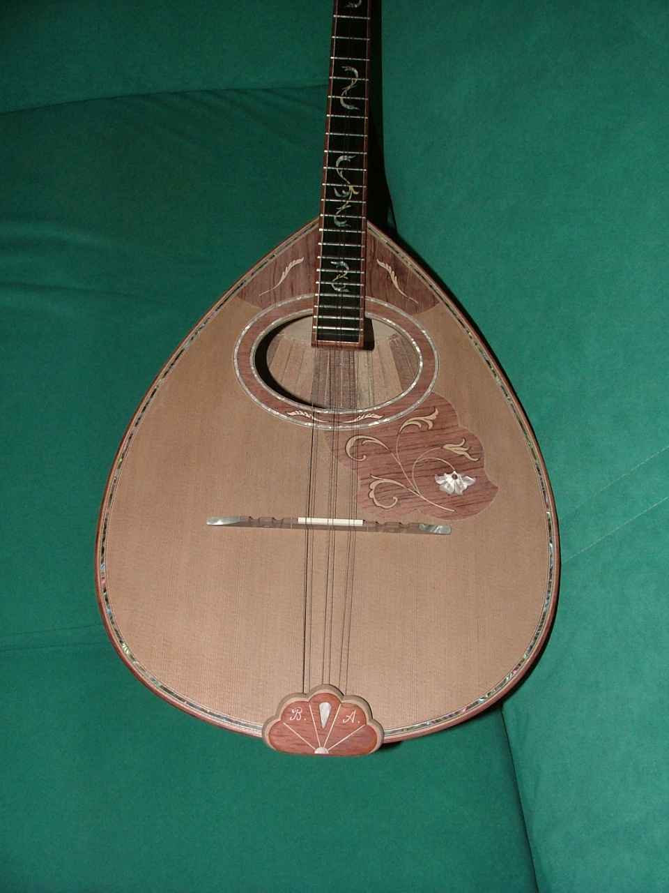

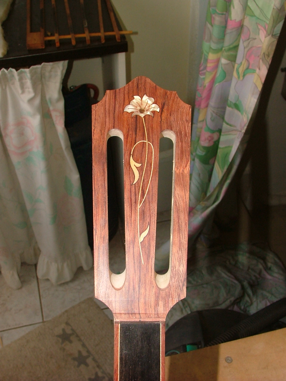

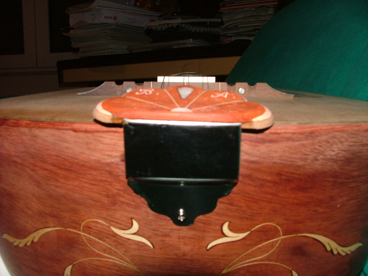

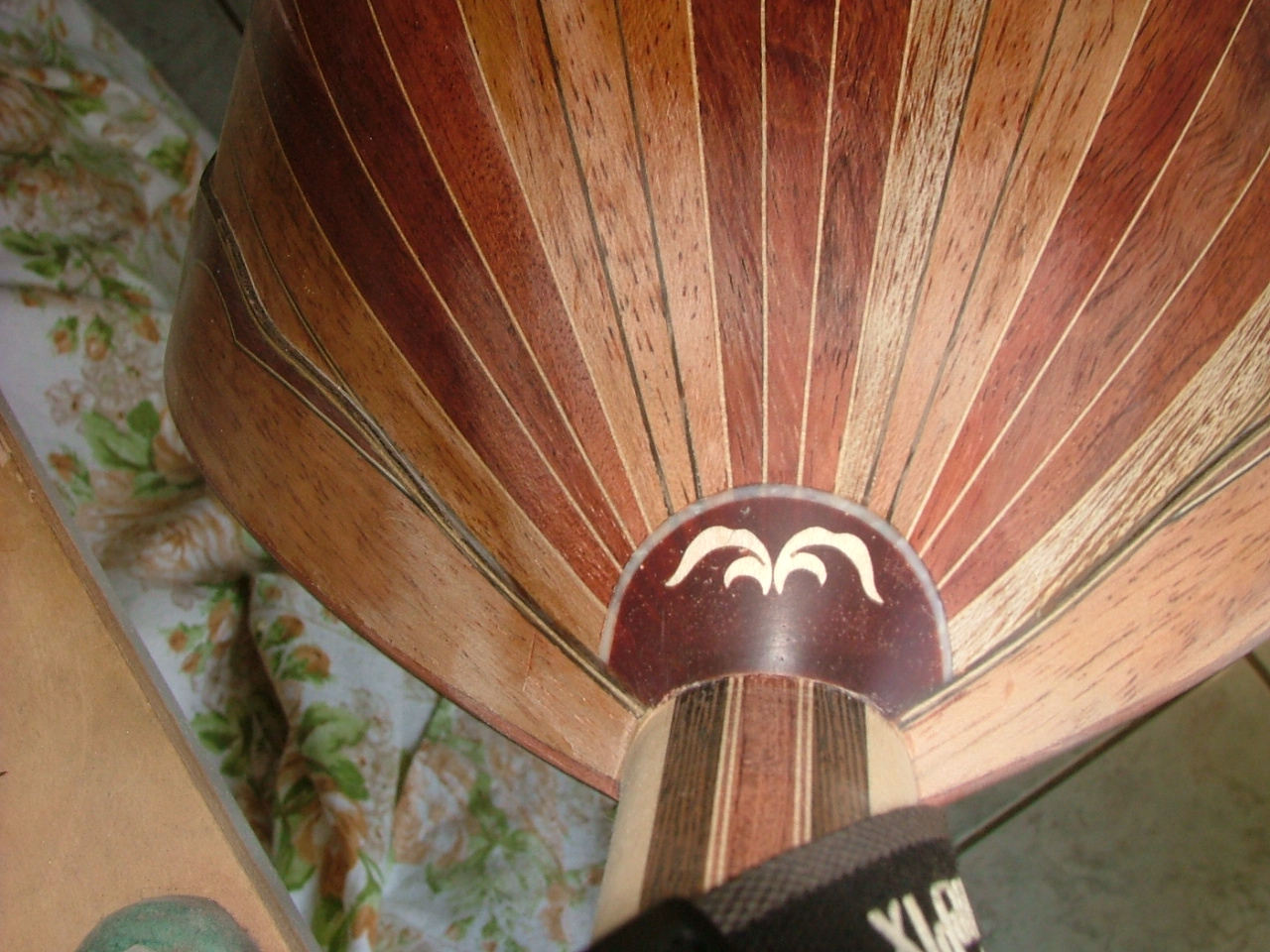

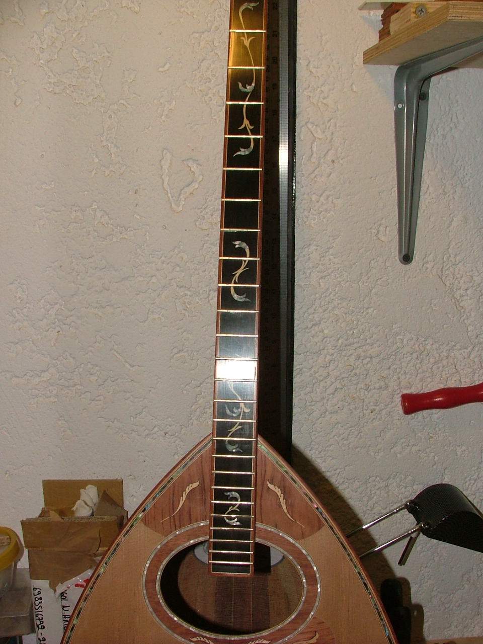

Μερικές φωτογραφίες εργοταξιακές από το τρίχορδο που τελείωσα πρόσφατα. Είναι αστοκάριστο, άρτιφτο, αφινίριστο και αλουστράριστο.
Πότε θα γίνουν τα παραπάνω. Άγνωστο. Έχω ξενερώσει και δεν έχω διάθεση για καμμία εργασία.
Λοιπόν
Σκάφος δίχρωμο Bubinga-Niagon ανά τριάδες. Σύνολο ντουγών 17 αχάρακτες. Ενδιάμεσα στις ντούγιες φιλέτα καπλαμά κελεμπέκι στην bubinga και καπλαμά Vegge στο Niagon

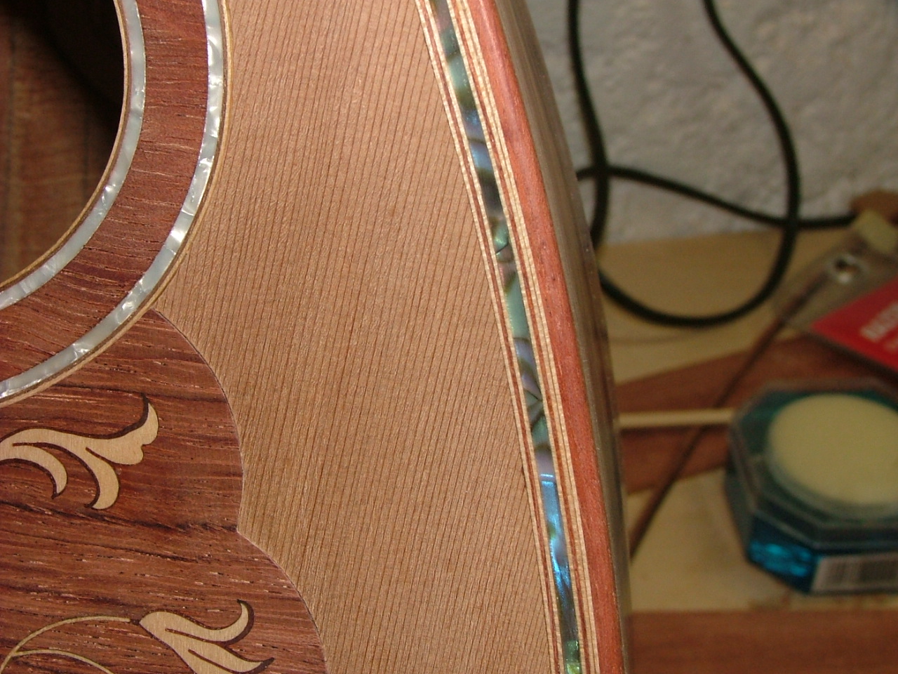

Καπάκι κέδρος

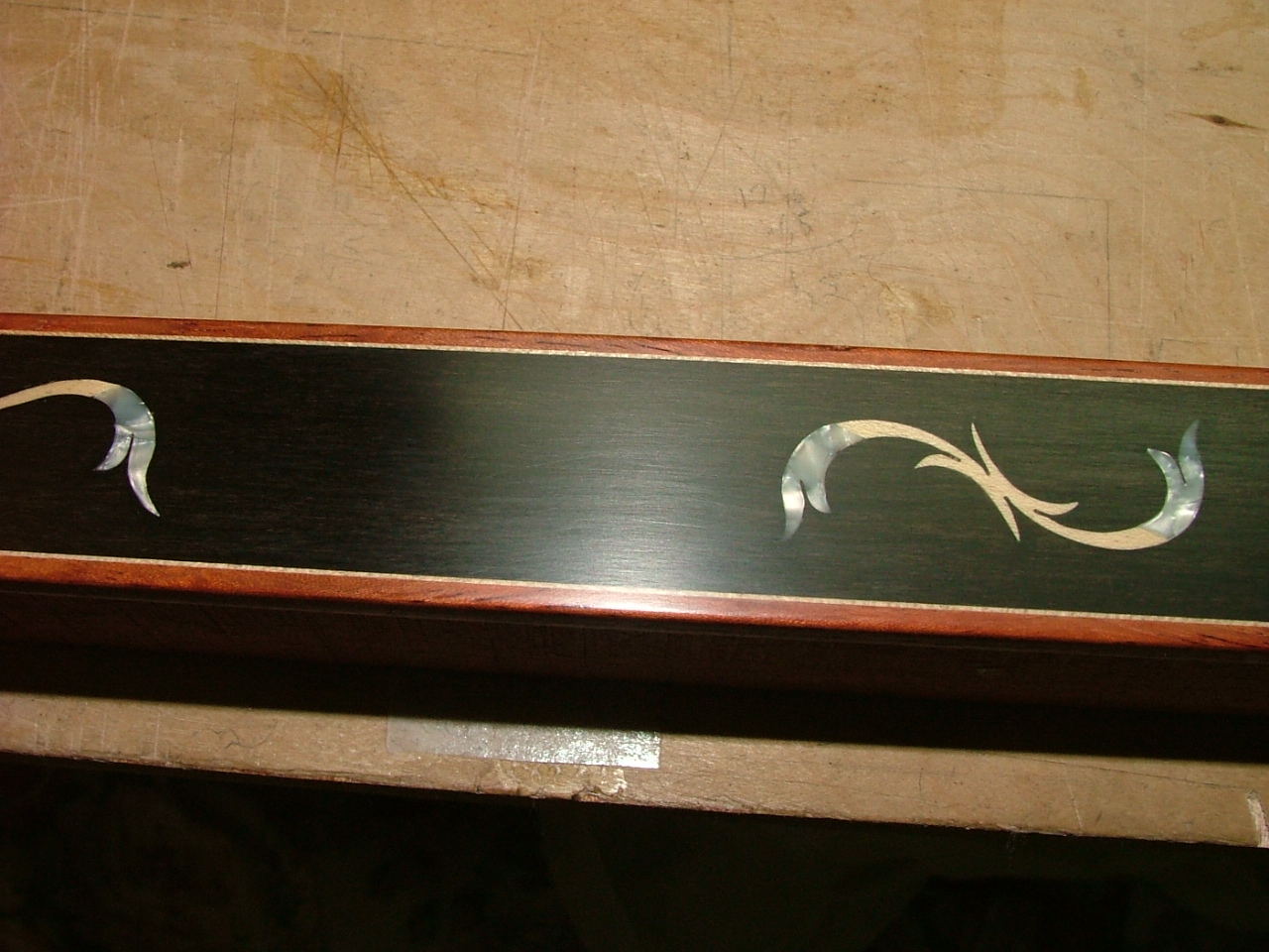

Φιγούρα κολάνζας φλαμούρι, καπακιού και καράολου καπλαμάς τριανταφυλιά - κελεμπέκι, ταστιέρας κελεμπέκι - celluloid
Κορδόνια bubinga με καπλαμά κελεμπέκι
Μάνικο δύο κόντρες Vegge μια Bubinga με τριπλό φιλέτο από καπλαμα κελεμπέκι και τριανταφυλιά και τελείωμα με φλαμούρι.
Καβαλάρης παλίσανδρος.

δεν εχω λόγια, είσαι 1000 ετη φωτός μπροστά μάστορα, τι ομορφιά είναι αυτή; δηλαδή εσύ τώρα θεωρήσε ερασιτέχνης; πω πω τι έφτιαξε ο ανθρωπος ρε παιδιά, μπραβο μπραβο μπραβο.

Πωπω ζημια που παθαμε νυχτιατικα :o :o :o Χαζευω τοση ωρα τις φωτογραφιες και σε καθε τετραγωνικο εκατοστο βλεπω και μια καινουρια λεπτομερεια! Εξαιρετικη δουλεια περα απο καθε φαντασια και σκεφτομαι αν ειναι δυνατον να ειναι εκτελεσμενη τοσο αψογα απο εναν ερασιτεχνη. Ντρεπομαι που σε αποκαλεσα ερασιτεχνη...απο εδω και στο εξης θα σε αποκαλω μαεστρο!

Παναγιά μ!!!!!!!!!!!!!!! δεν θα κάνω ποτέ μου τόσο καλό όργανο ειλικρινά δεν υπάρχει!!!! Μια ερώτηση την φιγούρα όταν την λυγίζεις στην κολλάντζα δεν ραγίζει ο στόκος?

Βαγγελη δεν χρειαζεται να κανω σχολιο για το οργανο! για σενα θα κανω. οσο καιρο σε ξερω νομιζω οτι εχεις μεινει στασιμος........................ παντα αψογος! δεν εχει αλλαξει τιποτα, οτι δουλεια εχεις κανει και εχεις παρουσιασει εδω η στο blog σου ειναι απλα αψογη, καμια αποκληση. ενα πραγμα μονο, μου αρεσει παρα πολυ που στο εσωτερικο του σκαφους εβαλες μονο μια γαζα και φαινονται τα ξυλα στο χρωμα τους. ετσι ειναι οταν ενα σκαφος ειναι τελεια σχηματισμενο δεν χρειαζεται καληψη αποκρυψη ουτε χρυσωμα να γινει αποκριατικο!
