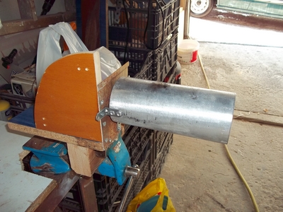

Αυτες ειναι οι φωτο του Παντελη
Μπορει να σας εξηγησει τωρα το εργαλειο που εφτιαξε

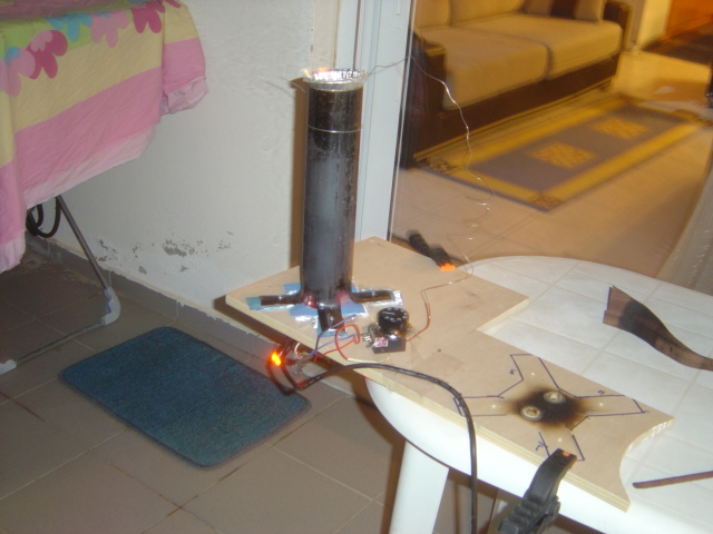

pantelis
  • Μηνύματα: 372

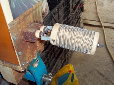

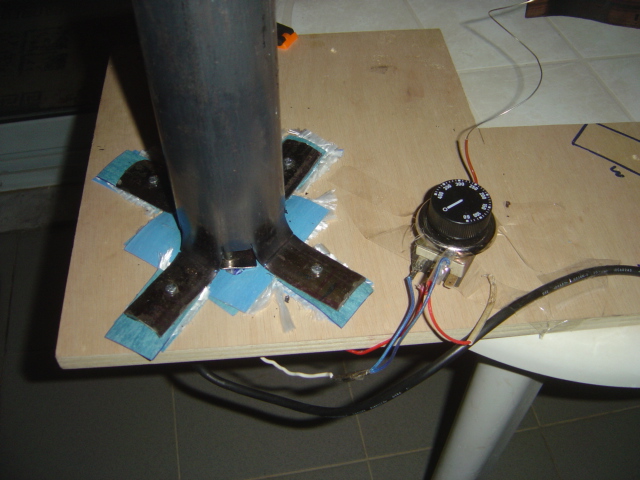

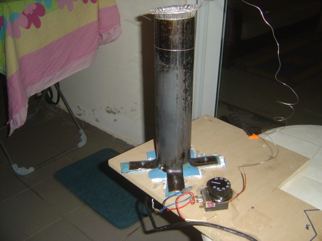

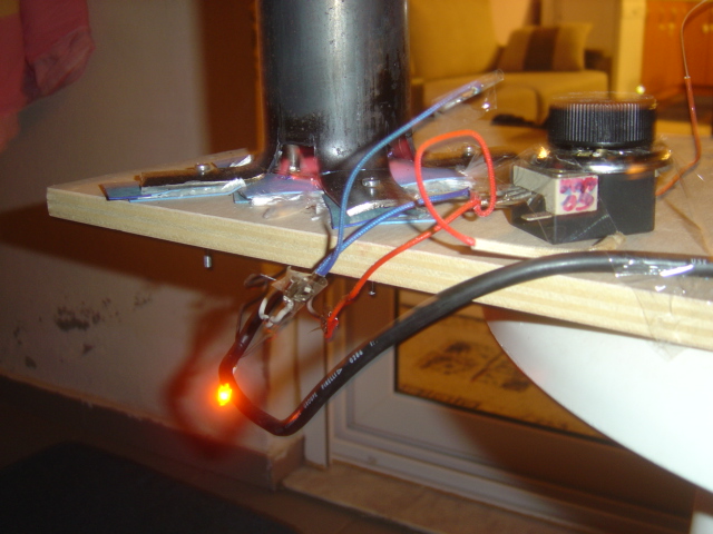

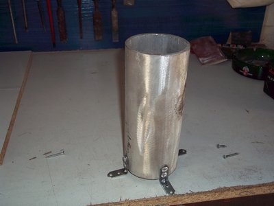

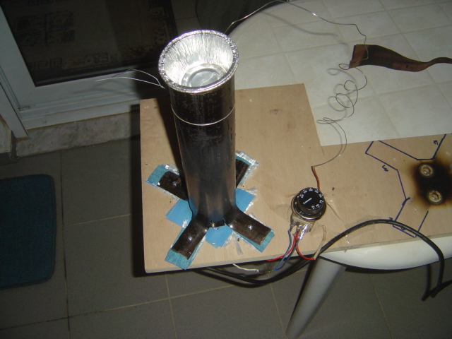

Λοιπον αγορασα μια πληρης αντισταση (βαση,κεραμικο,συρμα) για σομπεα την λεγομενη κουκουναρα
εφτιαξα μια προχειρη βαση για να τα προσαρμοσω (τωρα ειμαι στην φαση που φτιαχνω πιο σουλουπομενει βαση)
και την εβαλα μεσα σε μια σωληνα αλουμηνιου.Δουλευει πολλη καλα.
Θα της προσαρμοσω εντος των ημερων και ενα θερμοστατη απο φουρνο ο οπιος εχει ενα πουρακι (απολιξη)που θα το βαλω
εξωτερικα της σωληνας και αφου το ρυθμισω στους 250 βαθμους θα κοβει μονο του και θα ξανα αναβει οταν πεφτει η θερμοκρασια
Ειναι και πολλη οικονομικο ;D ;D ;D
Παντελη μπροστα θα την κλεισεις τη σωληνα ωστε να μην χανεται η θερμοτητα;;
Πολυ καλη η κατασκευη σου!
pantelis
  • Μηνύματα: 372
Δημητρη το εχω κατα νου να το κανω.
Ευχαριστω για τα καλα σου λογια και για το ανεβασμα των φωτο.
   Εγω τελικα πηρα μια αντισταση με 3,5 ευρω που ειναι σαν κομπολοι απο χαντρες πορσελανης και εσωτερικα εχει ελατηριο.Αυτη χρησιμοποιειται σε καποιες σομπες κλπ απο οτι μου ειπαν και αποδιδει σε περιελιξη οποτε ειχα κατα νου κατι παρομοιο με τον Παντελη.
   Για τον πυρηνα θα χρησιμοποιησω μεταλλο η αν βρω κι εγω κατι κεραμικο.Θα ανεβασω φωτο οταν το τελειωσω ;D

Παντελή καλή η πατέντα που έκανες, αλλά είναι λίγο επικίνδυνη.
Το σύρμα της κουκουνάρας αν κάποια στιγμή σπάσει και ακουμπήσει στον σωλήνα θα γίνει βραχυκύκλωμα… Σε τέτοιες περιπτώσεις μπαίνουν εσωτερικά τοιχώματα από αμίαντο, αλλά μακριά από τέτοια γιατί είναι καρκινογόνα… Καλύτερα σε αυτή την περίπτωση να βάζεις αντίσταση που έχει εξωτερικό μεταλλικό τοίχωμα (σαν αυτές που έχουν οι ηλεκτρικοί φούρνοι) έτσι ώστε και να ακουμπήσει στον σωλήνα ή να βραχεί λίγο με νερό να μην γίνει κανένα περίεργο συμβάν…
Επίσης οι αντιστάσεις τύπου σούστας  πρέπει λίγο να αναπνέουν, όχι να κλείνονται ερμητικά σε μεταλλικά κουτιά.
Καλές ασφάλειες στον ηλεκτρικό πίνακα και η γείωση σε όλα τα εξωτερικά μεταλλικά μέρη της κάθε ηλεκτρικής πατέντας είναι απαραίτητη, σχεδόν υποχρεωτική, για την ασφάλεια μας…  8)
Καλές κατασκευές.

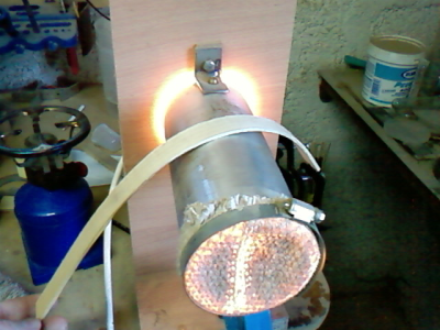

Καλημερα!
Ειχα επισημανει και εγω τον κινδυνο της ηλεκτροπληξιας στον Παντελη με p.m
Ο αμιαντος εχει καταργηθει και το νεο υλικο που χρησιμοποιειται στη θεση του
λεγεται κεραμικη ταινια! Δες την φωτο απο τη συσκευη τη δικη μου που
εχω κλεισει μπροστα το ανοιγμα με κεραμικη ταινια!
Αν μπορεσεις και βρεις στο νησι σου τοτε βαλε γυρω γυρω απο την αντισταση
αλλα παλι δεν ξερω ποση απωλεια θερμοτητας θα εχεις!
Επισης σημαντικο ειναι να εχουμε ρελε διαφυγης ο οποιος να γραφει επανω 0,03Α ή ακομα καλυτερα 0,01Α  Αν γραφει 0,3Α δεν προστατευει καθολου!
Εγω προληπτικα παντα εβαζα ενα χοντρο ξυλο στο πατωμα και ανεβαινα σε αυτο
και δουλευα για να εχω  μια επιπλεον ασφαλεια!
Υποψιν οτι τρεχουν νερα πανω το σωληνα και αυτο ειναι επικινδυνο!

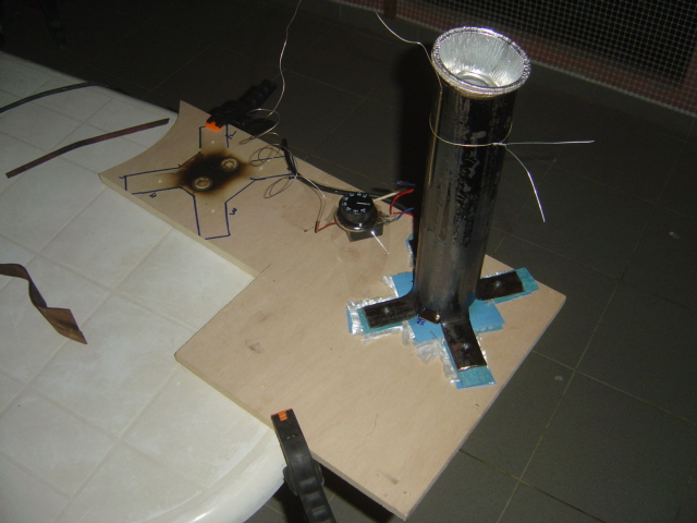

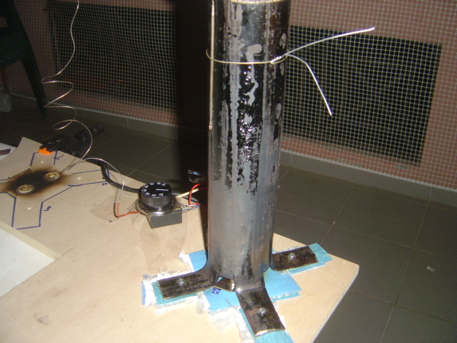

Παιδια να σας παρουσιασω κι εγω την εφευρεση μου για λυγισμα ντουγων ;D
θελω να εχει μορφη telemarketing
Γελαστε ελευθερα!!!
(Πιθανοτατα να βοηθησει καποιον που ψαχνει οπως εψαχνα πριν δυο εβδομαδες)
Ενα γκαζακι του καφε και ενας σωληνας σομπας ο οποιος στηριζεται απλα στον τοιχο ;D(ειναι πολυ σταθερο!!!)
Ζεσταινει σε λιγοτερο απο 2 λεπτα εχοντας ανοικτες τις ακρες...ετσι;
Εχουμε και δυνατοτητα αυξομειωσης θερμοκρασιας!
Βγαζοντας το σωληνα...βαζουμε την ψαροκολλα!
Οικονομικοτατο...αφου ενα γκαζακι εχει ωρες ζωης!
Δυνατοτητες τελειοποιησης....απειρες!
Κοστος...καμινετο-12ευρω
            γκαζακι- 0,50ευρω
             σωληνας-3 ευρω

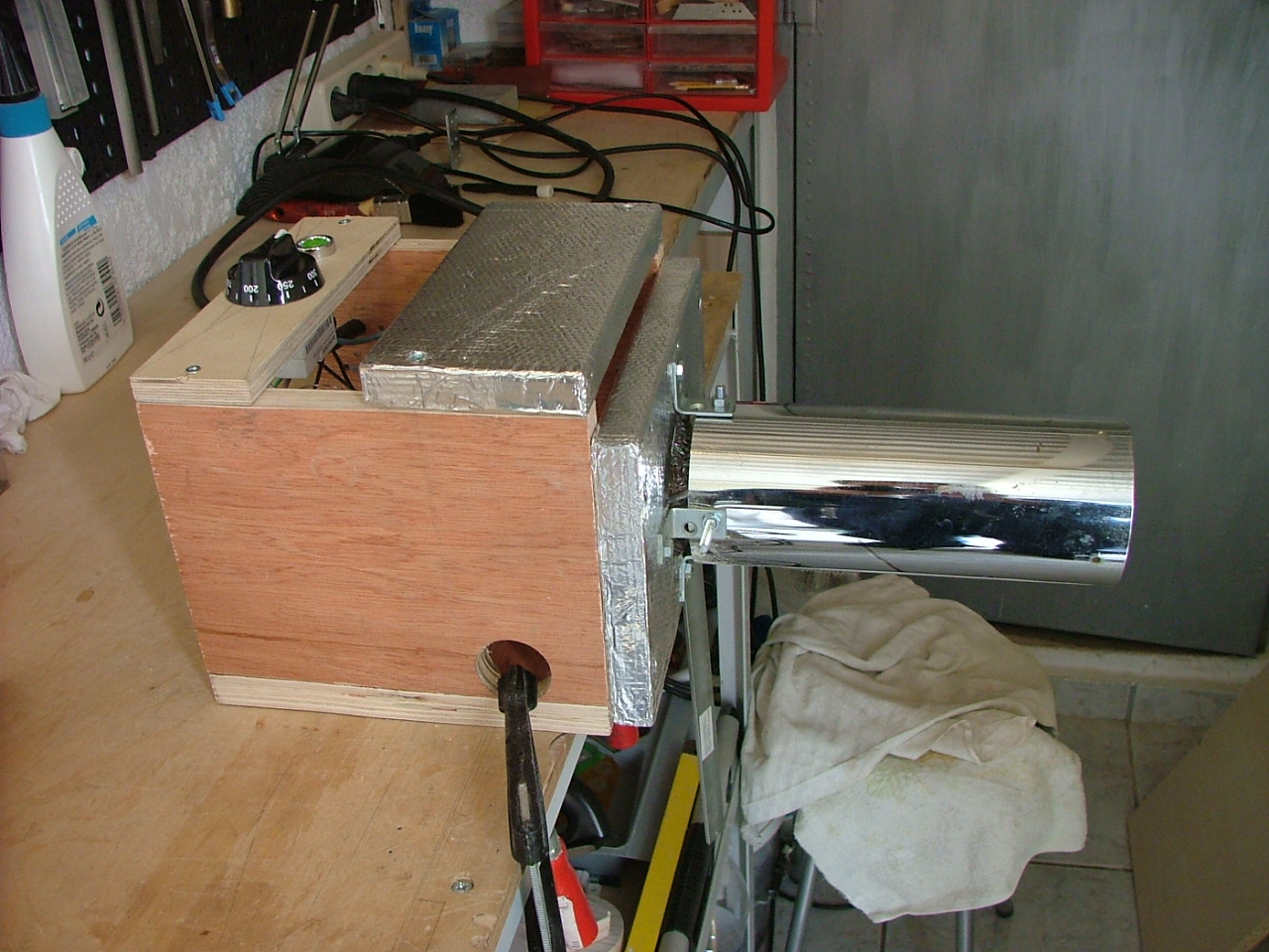

Χρήστος Φυλλαρίδης
  • Μηνύματα: 380

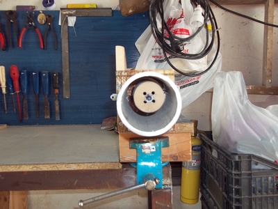

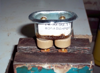

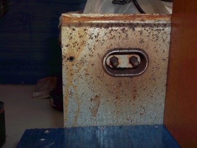

Εφτιαξα και γω μια δικη μου συσκευη λυγισματος.Σωληνα ατσαλινη  7,5 cm διαμετρος 31 μηκος.Σκοπιμα εβαλα 7,5 και οχι μεγαλυτερη γιατι μ'αυτην μπορεις να κανεις και  μικρα και μεγαλα οργανα.Εστια πυρακτωσεως ειναι ηλεκτρικη αντισταση 2100W απο μια ηλεκτρικη ψησταρια ,που της αλλαξα τα φωτα,πηρα την αντισταση και την εκανα  μακροστενη να χωρεσει μεσα στη σωληνα.Δυσκολα εγινε γιατι επρεπε πρωτα να ισιωσω ολες τις καμψεις , την εκανα ενα ευθυ σιδερο 173 εκατοστα και μετα αρχισα να λυγιζω μεχρι να γινει 25 και να χωρεσει μεσα.Δεν ειναι ο,τι καλυτερο να πειραζεις μια αντισταση γιατι σπαει το κεραμικο μονωτικο υλικο που εχει εσωτερικα και ισως περασει ρευμα στο εξωτερικο της χαλκινο περιβλημα,ομως ειχα απηυδησει,ξεκινησα με μια 150-αρα λαμπα πυρακτωσης και στην κολατζα με σταυρωσε μεχρι να λυγισει,μετα πηγα σε αντισταση 15 εκατοστα 750W(πιο μεγαλη  σε μηκος δεν βρηκα) ,η μιση σωληνα ηταν ζεστη στην υπολοιπη δεν μπορουσες να λυγισεις και κατεληξα εδω.Εχω και εναν θερμοστατη για ρυθμιση συγκεκριμενης θερμοκρασιας αναλογα το παχος και ευρος του ξυλου που θα λυγισω.Εχω κανει μονωση του ξυλου με 4 μονωτικα στρωματα 2 περμανιτη και αλλα  2 με  ενα πολυ ανθεκτικο στη θερμοτητα  πλεγμα,νομιζω κεραμικο πλεγμα λεγεται.Η συσκευη ανεβαζει για πλακα 350 βαθμους,και φυσικα δεν ειναι απαραιτητο αυτο ,το πολυ 250 ειναι υπεραρκετοι για την πιο φαρδια και παχια κολατζα. Εδω τα εχω προχειρα ολα τοποθετημενα για να κανω τις δοκιμες μου και αυριο θα τα σημαζεψω.Αυτα.
