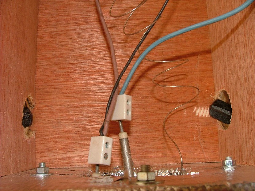

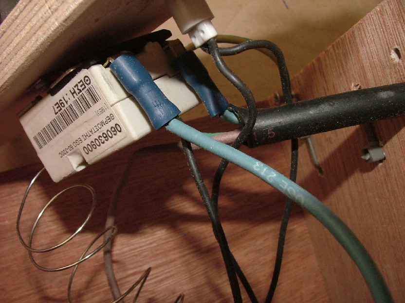

Η προστασια για την θερμοκρασια στην πανω μερια ειναι για τα καλωδια;;

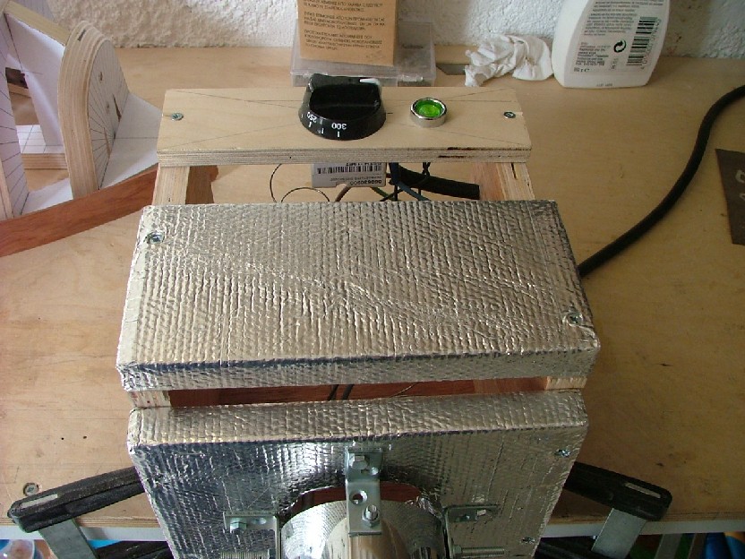

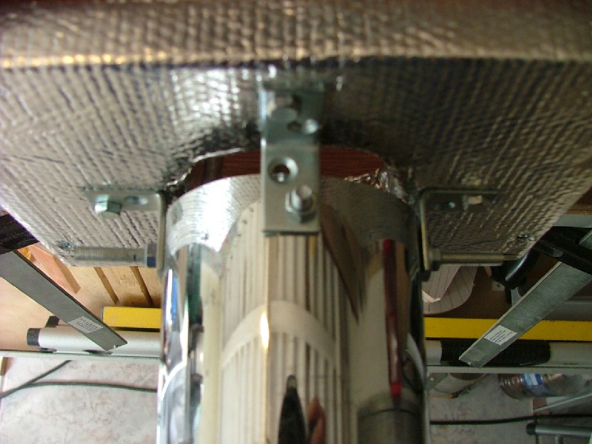

Η κατασκευή έγινε με κόντρα πλακέ πάχους 18 χιλιοστών. Δεν είναι η καλύτερη λύση αλλα δεν είχα μασίφ ξύλο της προκοπής, αλλά και να είχα δεν έχω τρόπο να το κόψω και να το επεξεργαστώ και γι' αυτό χρησιμοποίησα κόντρα πλακέ. Για να αποφύγω λοιπόν καψίματα, έντυσα την πρόσοψη και το κομμάτι που βρίσκεται ακριβώς πάνω από την αντίσταση, με μονωτικό "ύφασμα" το οποίο έπιασα πάνω στο ξύλο με καρφωτικό.
Οι διαστάσεις των τεμαχίων είναι οι εξής :
1.  Πρόσοψη     20 Χ 15 εκατοστά
2.  Βάση            20 Χ 20 εκατοστά
3.  Πλαϊνά         20 Χ 15 εκατοστά
3.  Τμήμα πάνω από αντίσταση 20 Χ10 εκατοστά
4. Τμήμα θερμοστάτη 20 Χ6 εκατοστά κόντρα πλακέ 12 χιλιοστών πάχους

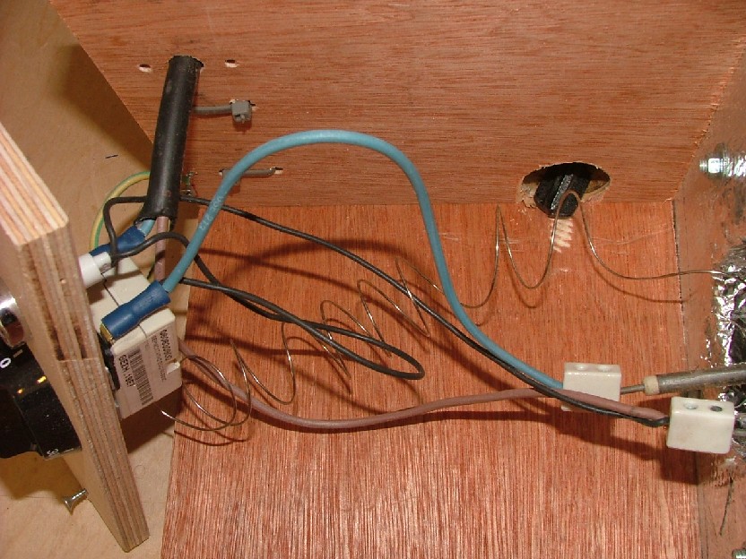

Η συνδεσμολογία είναι η εξής :
 Στην μία επαφή του θερμοστάτη συνδέω με κλιπ το μπλέ καλώδιο του παροχικού καλωδίου. Στην άλλη επαφή πάλι με κλιπ, συνδέω ένα κομμάτι μπλε καλώδιο που θα πάει στην αντίσταση και το ένα καλώδιο από τα δύο που έχει το λαμπάκι. Αυτό το μπλε καλώδιο το συνδέω στην μία άκρη της αντίστασης. Στην άλλη άκρη της αντίστασης συνδέω κατευθείαν το καφέ καλώδιο του παροχικού καλωδίου και το άλλο καλώδιο από το λαμπάκι.
