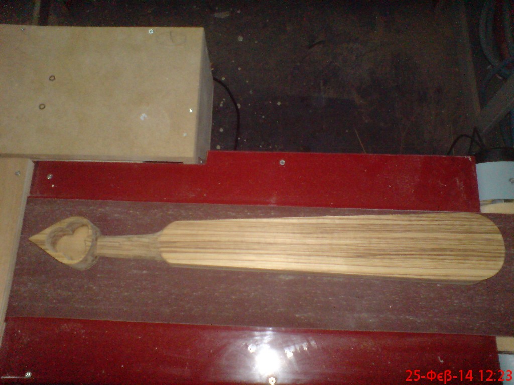

Επιτελους  τελείωσε  και  το  τριβειο  λιγες  φωτο  απο  το  αποτελεσμα  και  μια  καινουργια  λυρα  ζιλ  απο  ζεμπρανο  που  μου  εδωσε  ο  κωστας 7   σε  μια  επισκεψη  στο  εργαστηριο  και  ενα  βιντεο  για  το  πως  δουλεύει
http://youtu.be/7YHyVi8jiSY
Απ: Τρίβειο drum sander
« Απάντηση #34 στις: Φεβρουαρίου 25, 2014, 04:46:32 μμ »
Mπραβο μαστορα το μηχανημα σκιζει την λυρα να την ακουσουμε αμα τελειωσει με το καλο
