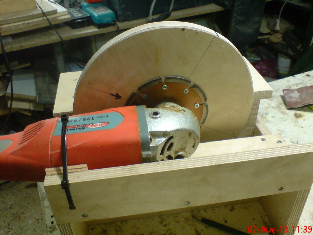

Η ταινία του τριβείου ειναι κολλητή πανω στο τύμπανο?
Απ: Τρίβειο drum sander
« Απάντηση #16 στις: Μαΐου 19, 2012, 09:19:39 μμ »
Σας ευχαριστώ όλους  :)
Νάσο την ταινία την έχω πιάσει με κολιέδες που χρησιμοποιούνται στους σωλήνες.
Στις φώτο είναι πιασμένη με δεματικό καλωδίων αλλά έβαλα τους κολιέδες για καλύτερο πιάσιμο.
Ήμουν έτοιμος να βάλω velcro ταινία για να την πιάνω αλλά μου έδωσε αυτήν την λύση ο immoralx και δουλεύει άψογα

John, ευχαριστω πολυ για τις πληροφοριες!
Ο Γιαννης εχει δικιο για τη σκονη, γινεται κυριολεκτικα χαμος χωρις συστημα αναρροφησης  ;D

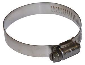

Γιαννη τι είναι οι κολιεδες ρε ´συ;
Δώσε καμία ροσφατη φωτογραφία!

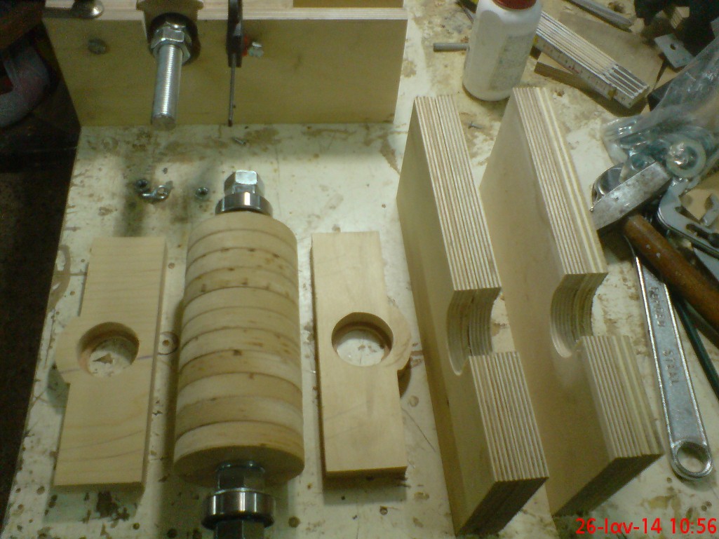

γιαννη 120 μερες περασαν λεει και δεν εχει λαβει απαντησεις.
μια ερωτηση δουλευει το εργαλειο αξιζει να γινει με ξυλα.
το γυαλοχαρτο καθε ποτε θελει αλλαγη.
εαν γινει μεγαλυτερη διαμετρο ειναι καλυτερα.
μπορει να ξεχονδρισει με πιο χοντρο γυαλοχαρτο
giorikas
  • Μηνύματα: 298
  • Αριθμός κατασκευών: 50
« Απάντηση #21 στις: Ιανουαρίου 27, 2014, 09:38:04 μμ »

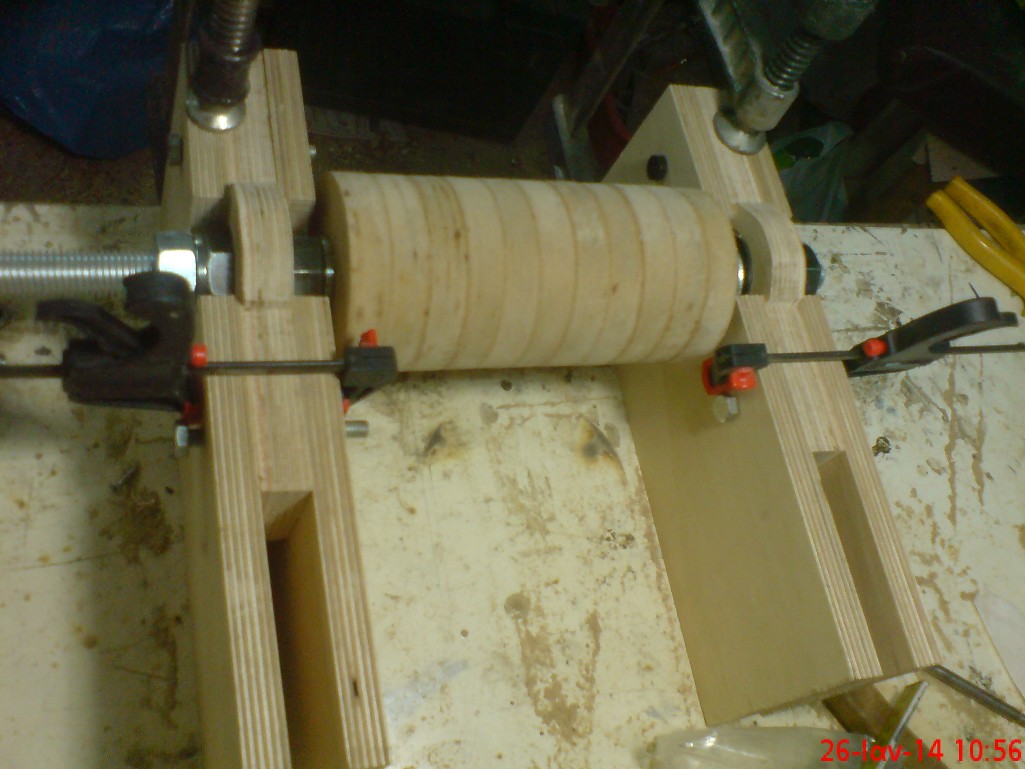

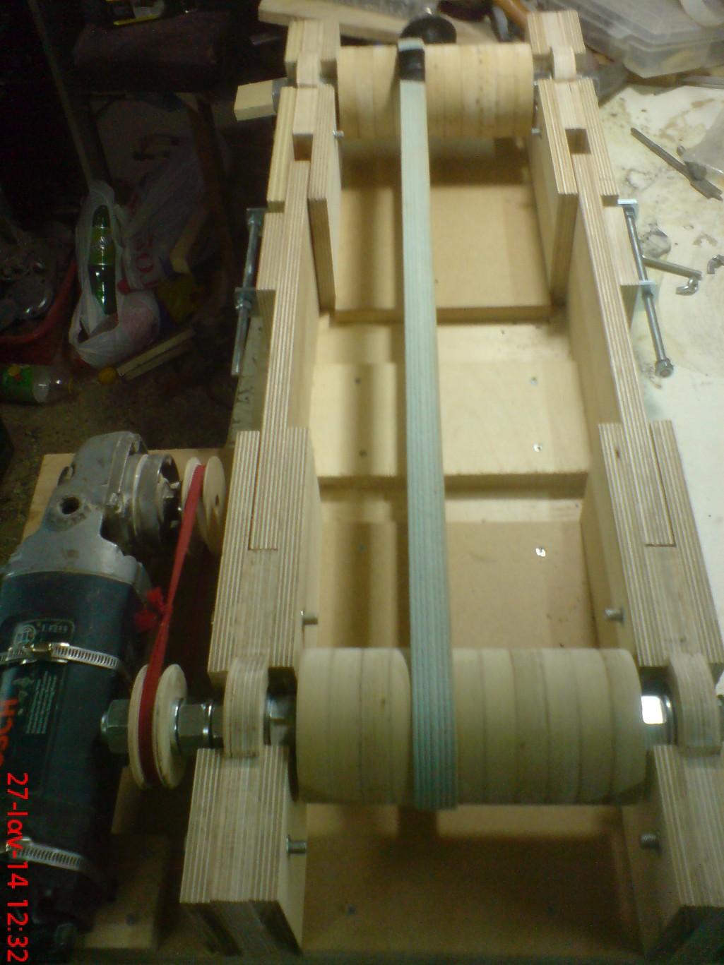

Γεια  σας  φιλαρακια  χαίρομαι  οταν  βλεπω  εξυπνους  ανθρωπους  να δημιουργούν  ετσι  με  την  σειρα  μου  θα  σας  δειξω  καποιες  προσπάθειες  μου  να  κατασκευασω  καποια  μηχανηματα με  πολυ  μικρο  κοστος
« Απάντηση #22 στις: Ιανουαρίου 27, 2014, 09:45:40 μμ »
Ρε Δημήτρη συγνώμη δεν είχα δει την ερώτηση σου...
Ο κολιες είναι ο κλασικός σφιγκτήρας που πιάνουμε και το λάστιχο στην βρύση μόνο σε μεγαλύτερη διάμετρο..
Παύλο είναι πολύ ακριβές στο κατέβασμα αλλά θέλει υπομονή να κατεβάζεις το ξύλο δέκατο - δέκατο.
Αν το κάνεις σύμφωνα με το σχέδιο και τα ξύλα που προτείνει θα είναι πολύ σταθερό.εγώ που το έκανα με πιο λεπτά ξύλα τρέμει λίγο αλλά μην φανταστείς τρελά πράγματα.Μια χαρά δουλεύω.
Το γυαλόχαρτο το έχω αλλάξει τρεις φορές ως τώρα σε ενάμιση χρόνο.
Γιωρίκα ωραίο εργαλείο έφτιαξες φίλε...

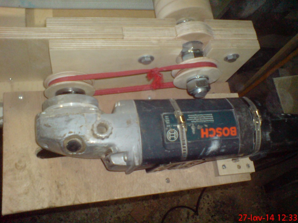

και  ενα  τριβειο  παγκου  με  καθαρο  μηκος  γυαλοχαρτου  60  cm  και  κοστος  50  ευρω   30  ευρω  για  4  γυαλοχαρτα  και 20 για  20αρα  ντιζα  παξιμαδια  ροδελες  και    ρουλεμαν  χωρις  τα  ξυλα  που  ειναι  απο  ρεταλια  η  κινηση  απο  τροχο  σβουρακι  με  ρυθμηση  στροφών  και  στις  δυο  κατασκευες  υπαρχει  ντιμερ  2kw η  κατασκευη  ειναι  στις  δοκιμες  συντομα  θα  εχω  και  βιντεο

Πολυ εξυπνο μπραβο σου, το κουτι διπλα με τον ρεοστατη ειναι για τις στροφες?

Ωραίος ο giorikas όπως πάντα !!!!!!!!!!!!!! Κάνε μια περισσότερο αναλυτική παρουσίαση για το drum sander

τρελανέ μας giorika.  ο κόκκινος ιμάντας είναι όλα τα λεφτά  :o
είσαι μαγκάιβερ .
