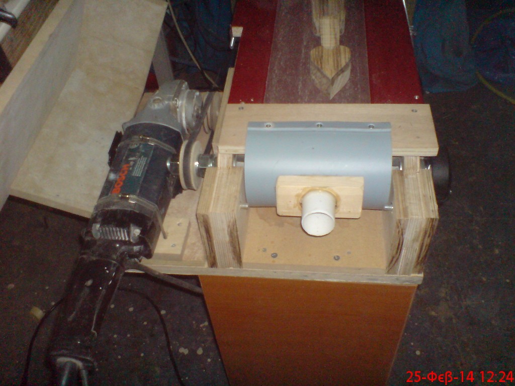

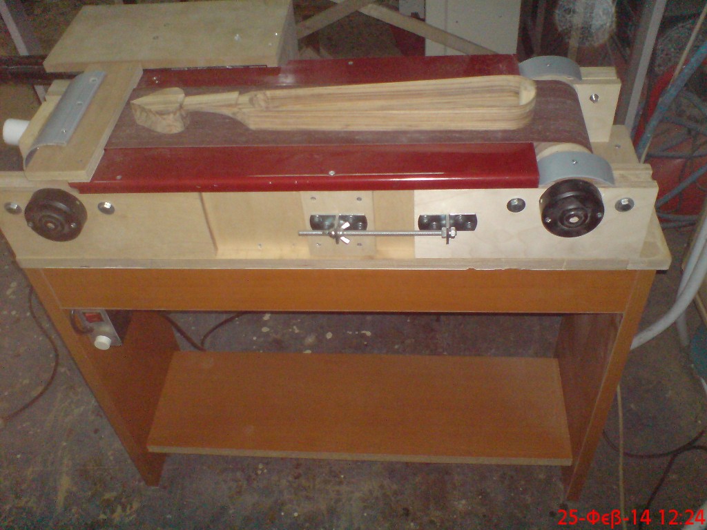

« Απάντηση #33 στις: Φεβρουαρίου 25, 2014, 02:58:10 μμ »

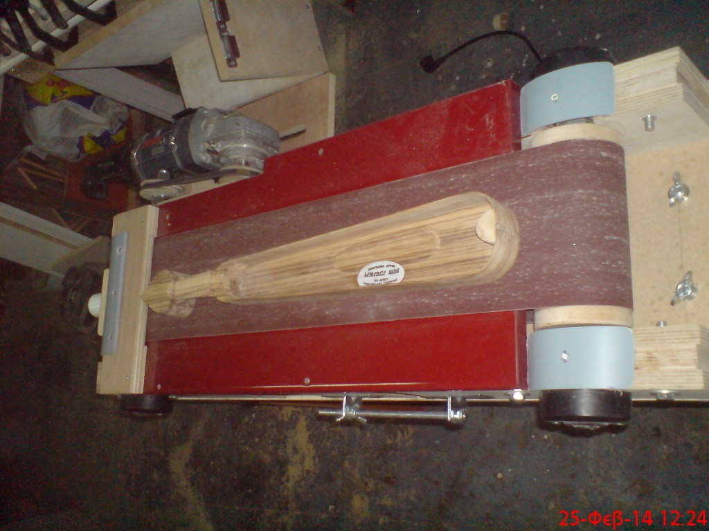

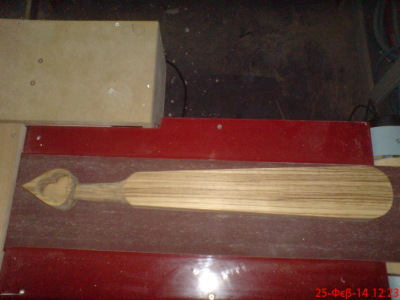

Επιτελους  τελείωσε  και  το  τριβειο  λιγες  φωτο  απο  το  αποτελεσμα  και  μια  καινουργια  λυρα  ζιλ  απο  ζεμπρανο  που  μου  εδωσε  ο  κωστας 7   σε  μια  επισκεψη  στο  εργαστηριο  και  ενα  βιντεο  για  το  πως  δουλεύει
http://youtu.be/7YHyVi8jiSY
Απ: Τρίβειο drum sander
« Απάντηση #34 στις: Φεβρουαρίου 25, 2014, 04:46:32 μμ »
Mπραβο μαστορα το μηχανημα σκιζει την λυρα να την ακουσουμε αμα τελειωσει με το καλο

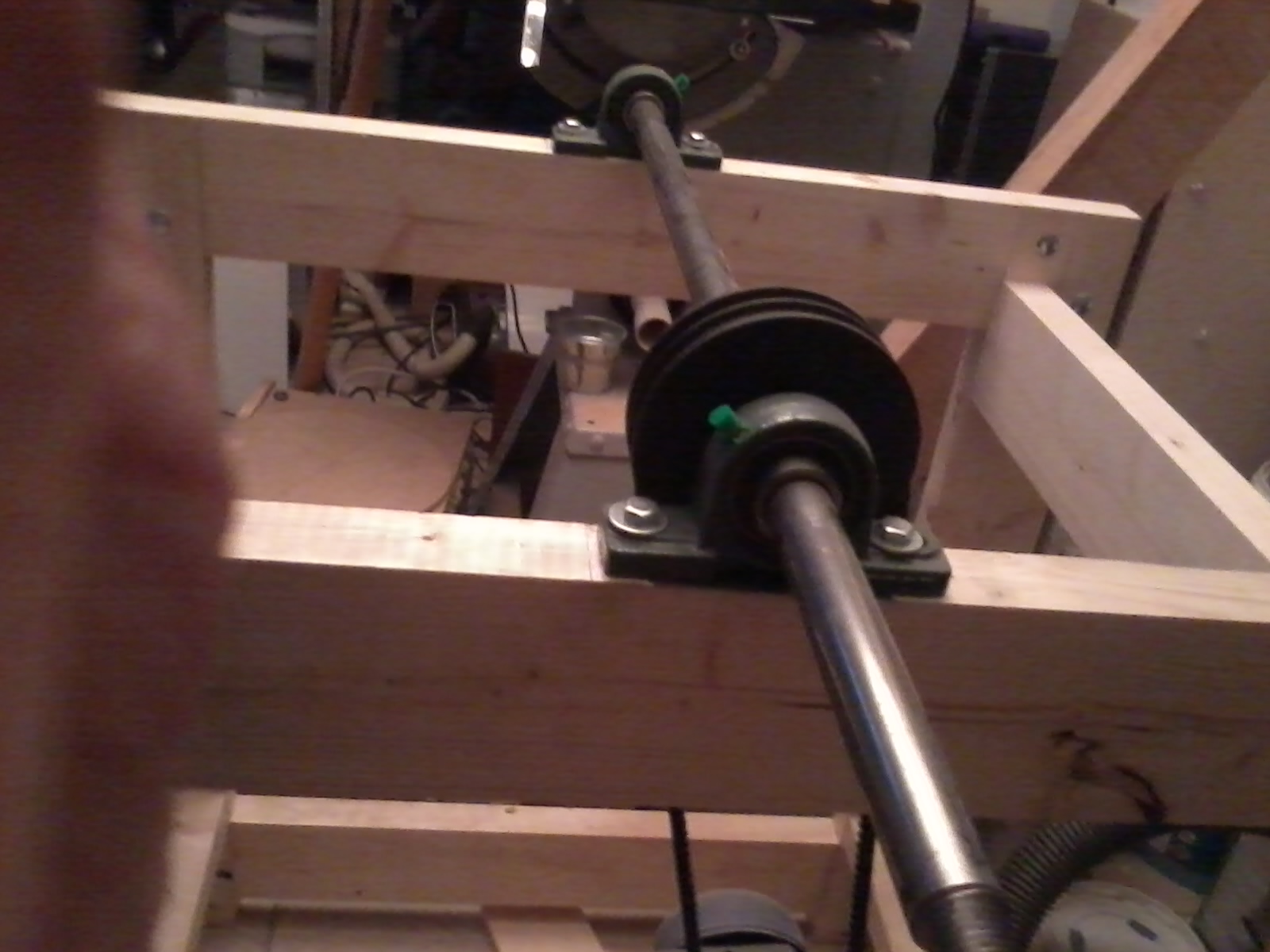

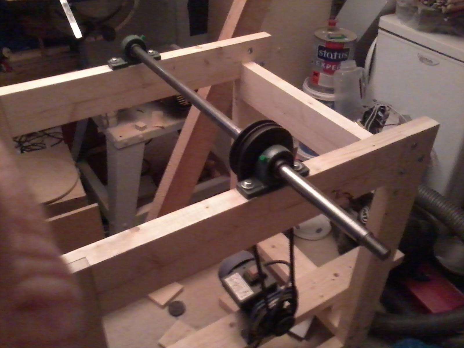

« Απάντηση #37 στις: Μαρτίου 06, 2014, 10:19:32 μμ »
Κυριοι καλησπερα σας.συγχαρητηρια για το site ειναι οτι καλυτερο εχω επισκευτει και γινει μελος εδω και χρονια.ειναι το πρωτο μου μηνυμα και ηθελα να τα πω.αυτα για αρχη...
Λοιπον συγχαρητηρια για την κατασκευη σου yannis και ολων των υπολοιπων φυσικα και καλες δουλειες.

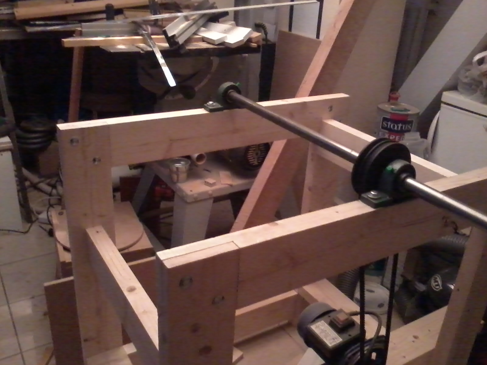

Με την μικρη μου εμπειρια θα ηθελα να κανω καποιες προτασεις.αυτον τον καιρο βρισκομαι στο εργαστηριο μου και κατασκευαζω και γω το δικο μου drum sander εξ ολοκληρου απο ξυλο.σαν το δικο σου yianni, μονο που ειναι πιο μεγαλο, το κρεβατι ειναι 520mm X 800mm.η μια μου προταση για ενα παλαιοτερο post σχετικα με τους ενεπυθημητους κραδασμους (π.χ η κατασκευη του imortalx) του εργαλειου ειναι η στιβαροτητα του αξωνα.δηλαδη οσο πιο χοντρος και σκληρος ειναι ο αξονας τοσο λιγοτερο "πεζο" θα εχει οταν θα γυρναει.εγω πχ εχω βαλει αξονα φ25mm μεσαιας σκληροτητας.με σχετικα καλα αποτελεσματα.επισεις τα κουζινετα τα οποια θα μπουν θα πρεπει να ειναι πληρως αλφαδιασμενα για να μην γυρναει ο αξονας υπο γωνια.
Δευτερη προταση που θα ηθελα να κανω ειναι σχετικα με το εργαλειο πλανη-ξεχονδριστηρας.πιστευω πως για να ξεχονδρισεις ενα ξυλο θα πρεπει πρωτα να το πλαναρεις (διορθωστε με αν κανω λαθος).με το δικο μου εργαλειο στα τελειωματα θα προσπαθησω να προσαρμωσω και μια πλανη απο πανω οπως φυσικα εχω παρακολουθησει ξενες κατασκευες.συντομα θα ανεβασω και φωτογραφιες για να ακουσω και παρατηρησεις.

Σε αυτά που γράφεις έχεις απόλυτο δίκαιο και για τον άξονα και για τα κουζινέτα.Ο άξονας γύρω στα 20mm είναι ιδανικός πιστευω αρκεί βέβαια να είναι καλιμπρέ.
Και για τον ξεχονδριστήρα θα συμφωνήσω όπως και ο Ζαρκ...
Λοιπόν, καλωσήρθες και αναμένουμε όμορφες κατασκευές!

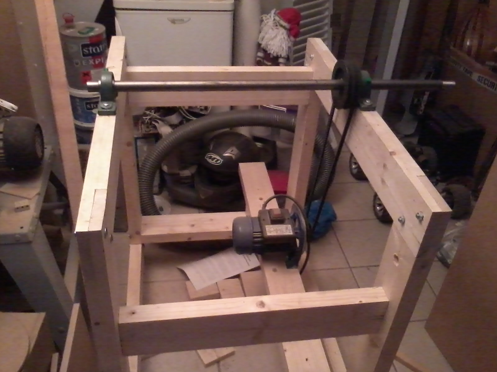

« Απάντηση #40 στις: Μαρτίου 14, 2014, 07:15:29 μμ »

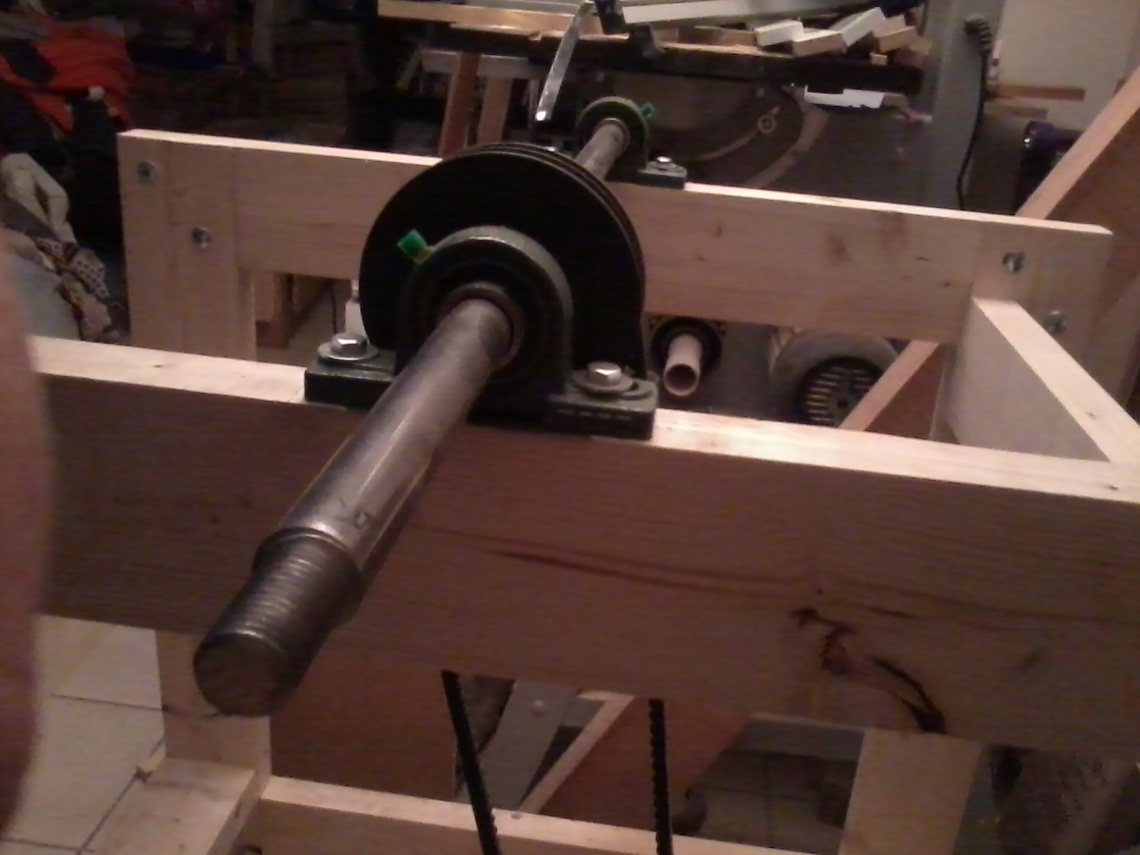

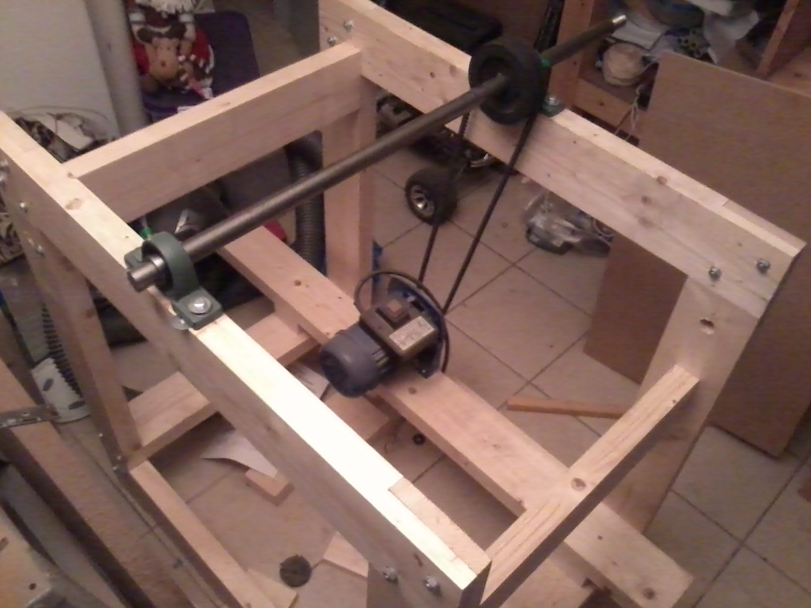

Καταφερα κ εγω να ανεβασω φωτο απο το μισοτελειωμενο drum sander μου.Εχω τοποθετησει μοτερ 1,5 hp στις 2800 rpm και με ενα συνδιασμο τροχαλιων ριχνω τις στροφες στις μισες (1400 rpm).Ο αξονας ειναι βαρεως τυπου φ25mm.Δυνατοτητα ξεχονδρισματος ξυλου πλατους 50cm.Το τυμπανο θα το κατασκευασω απο δισκους mdf και απανω στο τυμπανο θα κολλησω το αρσενικο του χριτς χρατς.Και επισης μου μενει ακομα το κρεβατι το οποιο πρεπει να ειναι μια πολυ αλφαδιασμενη επιφανεια και δυσκολευομαι να βρω κατι ετοιμο.Εχω σκεφτει παγκο κουζινας αλλα εχει 30 ευρω το μετρο,κ εγω θελω 90cm.Οποιαδηποτε βοηθεια δεκτη.Και φυσικα ακουω αναφορες και σχολια...

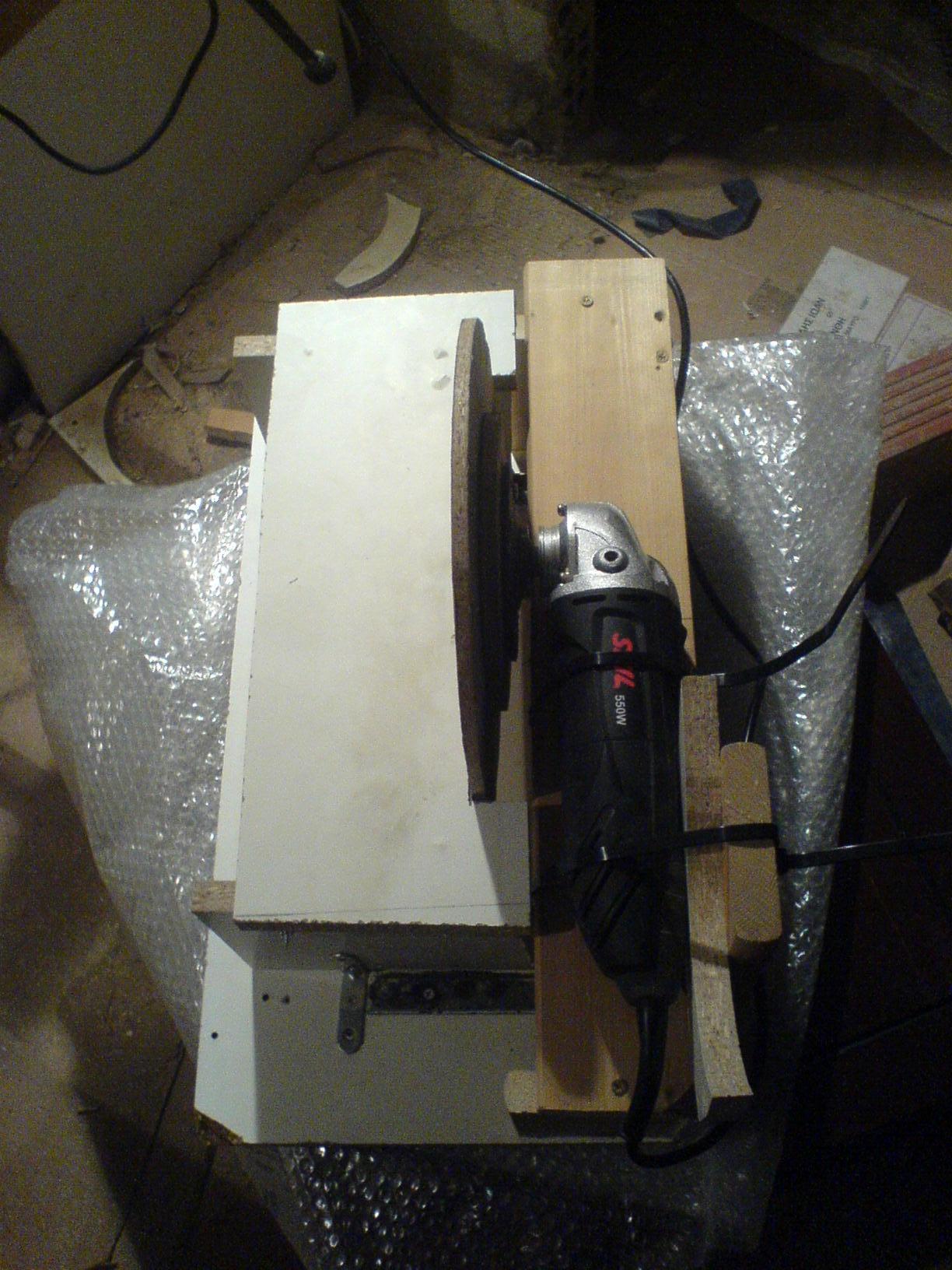

« Απάντηση #44 στις: Μαρτίου 21, 2014, 10:21:57 μμ »

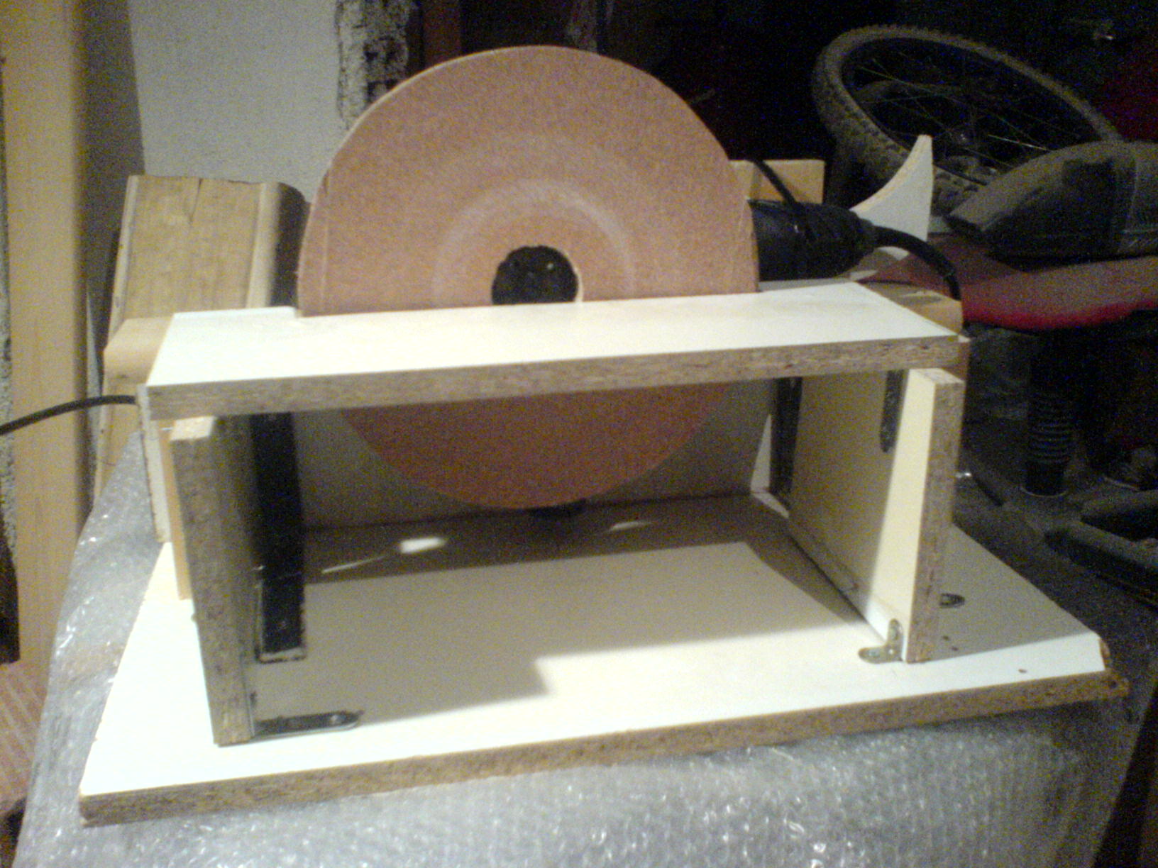

είπα και εγώ να αναβαθμιστώ λίγο.
κυκλικό τριβείο με γωνιακό τροχό κλεμμένη η ιδέα... ;D
