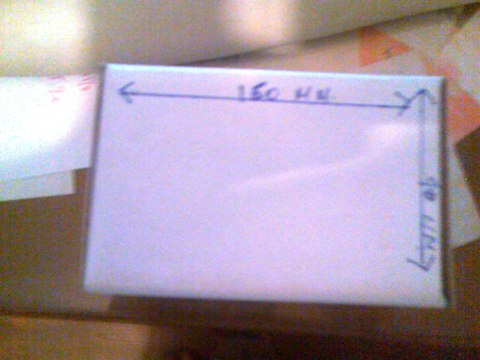

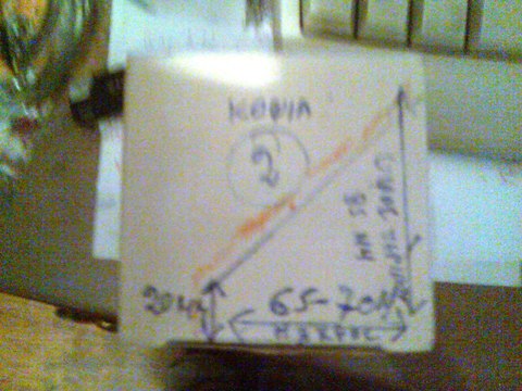

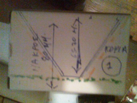

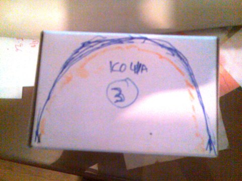

Οίδα ένα πόστ σχετικά μέ τήν κατασκευή τού μπροστινού τάκου αλλά δέν οίδα καμιά απάντηση τό πώς κατασκευάζετε εύκολα καί ξεκούραστα. θά σάς πώ ένα τρόπο πού χρησιμοποιώ εγώ αλλά βασική προηπόθεση είναι νά υπάρχη κορδέλα πού νά κόβη τουλάχιστον 16εκατοστά ύψος. Τά παρακάτω μέτρα πού θά δώσω αντοιστιχούν στό καλούπι πού παρουσίασε ο φίλος Βαγγέλης ο τρόπος όμως είναι ό ίδιος μέ τά μέτρα τού κάθε καλουπιού.  Πρώτα κόβουμε από φλαμούρι πού δουλεύετε εύκολα καί είναι καί ελαφρύ ένα δοκαράκι μέ τα εξής μέτρα  160χ90χ80 μμ. ανάλογα π'ως θέλουμε νά τοπεθετήσουμε τόν τάκο σόκορα ή ισόβενα. Αφού τόν κόψουμε τό δοκαράκι αυτό(  εάν δέν έχουμε τόσο χοντρό ξύλο τό κολαμε σέ δυό κομάτια) τό βάζουμε πάνω στό καλούπι καί τό μολυβόνουμε στά μέτρα πού πρέπει νάκοπή .Τά μέτρα πού  μολυβόνετε  καί κόβετε είναι τρία στάδια κατά σειρά 1ον  [/img][/img][/img][/img]  τά κοψίματα γίνονται όπως ακριβώς δείχνουν οί φωτο στήν πορτοκαλί γραμμή χωρίς σέ καμία περίπτωση τά κομάτια αυτά πού θά κοπούν αφαιρούνται από τό δοκαράκι .¨οταν γίνούν οί κοψιές αυτές στό τέλος κόβουμε στήν πράσινη γραμμή τό δοκαράκι  καί φεύγουν από μόνα τους τόλα τά κομένα κομάτια μένοντας ο τάκος καθαρός. Τόν στερεόνουμε πάνω στό καλούπι μας καί τόν πιάνουμε μέ δύο βίδες στή βάση του. Μετά μέ ένα σκαρπέλο  όπου θέλη λίγο πάρσιμο τόν τακτοποιούμε .  ¨Αν γίνουν οί κοψιές σωστά η όλη διαδικασία είναι περίπου 20 λεπτά[/img]
