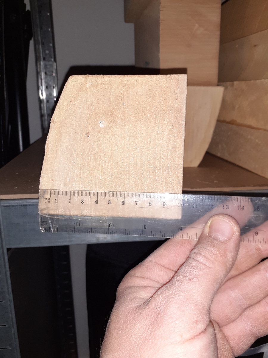

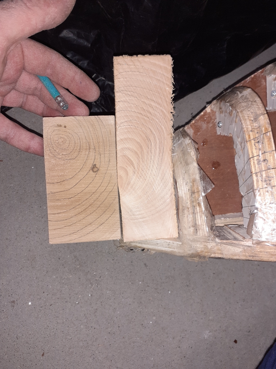

Καλησπέρα παιδιά,
Με προβληματίζει κάτι εδώ και κανένα μήνα αλλά νομίζω ότι δεν κάνω λάθος.
Λοιπόν.
Είχα αγοράσει κάποιους τακους για μπουζουκι και οι μισοί μου ήρθαν λάθος κομμένοι...
Το σωστό νομίζω είναι  τα νερά του τακου να είναι κάθετα στο μανίκι
  Όπως εδώ....

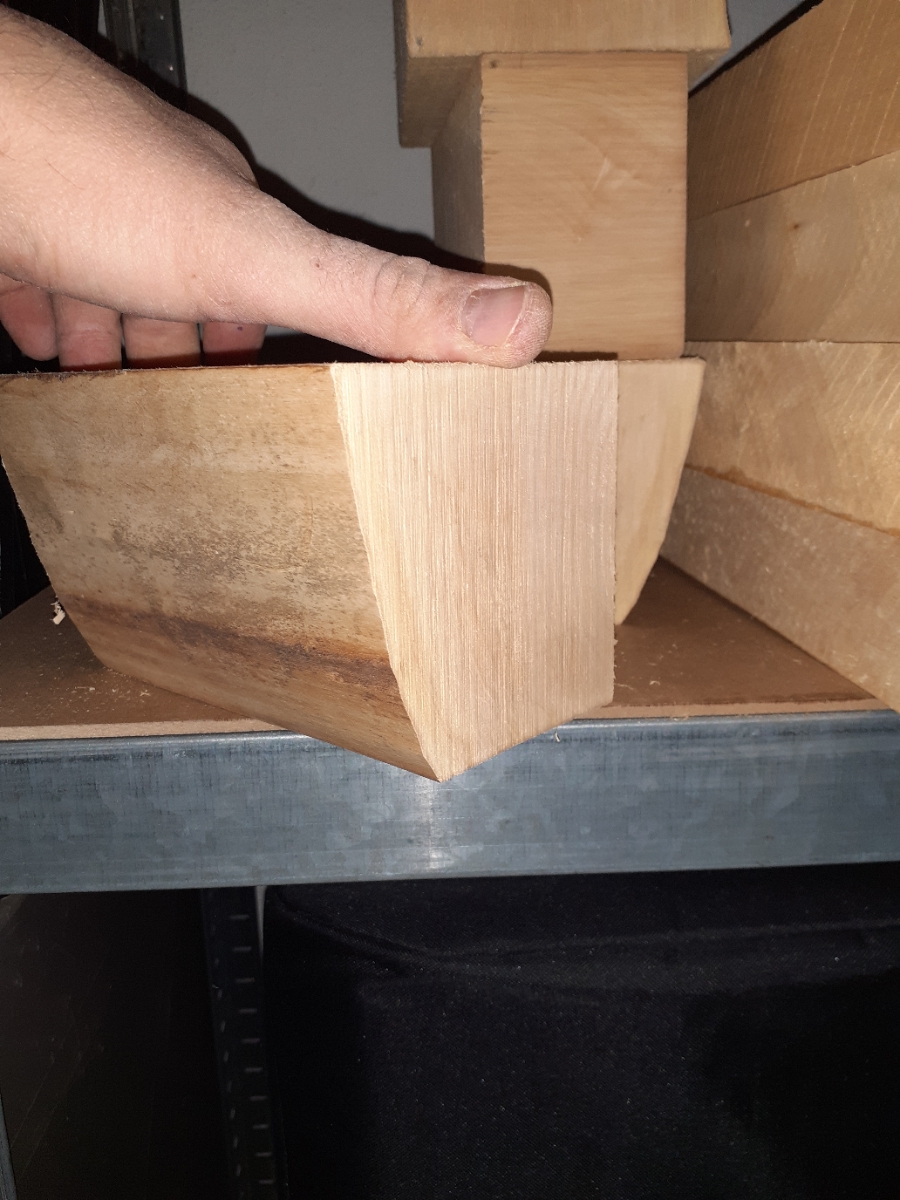

Οι τακοι που πήρα 2η φορά  μου τους ξαναεστυλαν και είναι αυτοι
Απ: τάκος μπουζουκιού
« Απάντηση #17 στις: Δεκεμβρίου 14, 2020, 04:18:49 μμ »
Όταν μίλησα με αυτόν που μου τα εστυλε (όχι αυτούς, τις προηγούμενης παραγγελιας)  μου είπε ότι κάνουν και αυτοί....
Εγώ καλου κακού  βρήκα και ενα μαδερι και αγόρασα
Για να έχω να κόβω και να τα κάνω σάντουιτς.
Για πείτε ρε παιδιά είναι λάθος κομμένοι ή εγώ κάνω λαθος;;

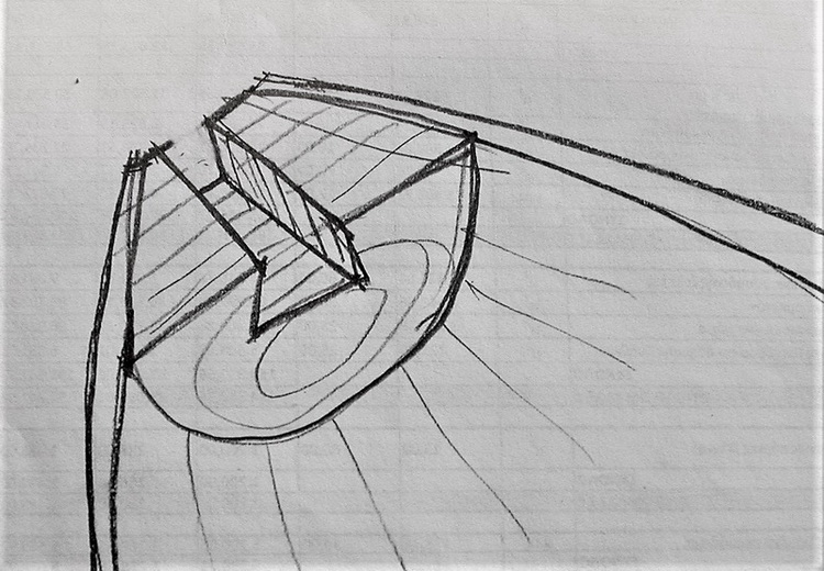

Ο υποτιθέμενος  (άξονας του δένδρου) λογικά θα πρέπει να μπαίνει όπως μπαίνει και το μανίκι στο σκαφος;;;;
« Απάντηση #19 στις: Δεκεμβρίου 14, 2020, 05:02:40 μμ »
όχι, πρέπει να "σταυρώνουν" τα νερά. Επειδή το σκίτσο που έβαλες μπορεί να σε μπερδεύει, η πλευρά που δείχνει με "κύκλους" προς το σκάφος δεν είναι εγκάρσια κοπή αλλά εφαπτομενική. Δεν έχω την ευχέρεια τώρα να κάνω σκίτσο, αύριο θα μπορούσα. Μέχρι τότε θα προσπαθήσω να εξηγήσω: η "πάνω" πλευρά (εκεί που θα κολληθεί το καπάκι) ακτινική με τον άξονα του δέντρου όπως τα τάστα, η "μέσα" πλευρά όπως είπα εφαπτομενική και οι δυο πλευρές των πλαϊνών (που θα κοληθούν τα παραπέτια) εγκάρσιες. Δηλαδή αν δεν υπήρχαν ντούγες κολλημένες, θα μπορούσες να δεις από το πλάϊ τους αυξητικούς δακτυλίους του δέντρου.

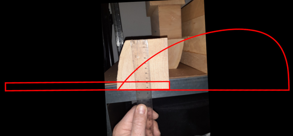

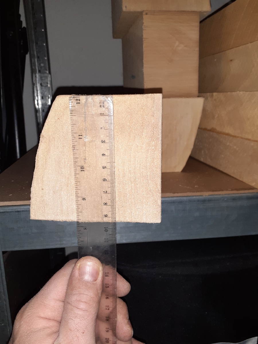

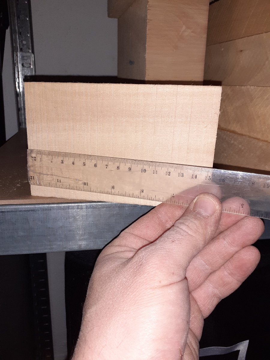

« Απάντηση #20 στις: Δεκεμβρίου 14, 2020, 08:09:13 μμ »
Γιώργο, δεν βλέπω κάτι λάθος στα νερά του τάκου που δείχνεις.
Η πλευρά που μετράς 10χ9.5 είναι η πλευρά που θα "βλέπαμε" από το πλάι του σκάφους.
Η πλευρά που μετράς 15, είναι η πλευρά που "κοιτάει" προς τον εσωτερικό  χώρο του σκάφους.
Σε μια πάρα πολύ πρόχειρη παραποίηση της φωτογραφίας σου, θεωρώντας πως βλέπουμε το "όργανο" από το πλάι, ο τάκος θα έπρεπε να μπει κάπως έτσι.

Παιδια Ευχαριστώ για τις απαντήσεις σας,
Ναι και εγώ έτσι ξέρω και έτσι βάζω τους τακους,  αλλά μου Στυλει και τετοιους
και όπως  να των βάλω θα είναι λάθος.

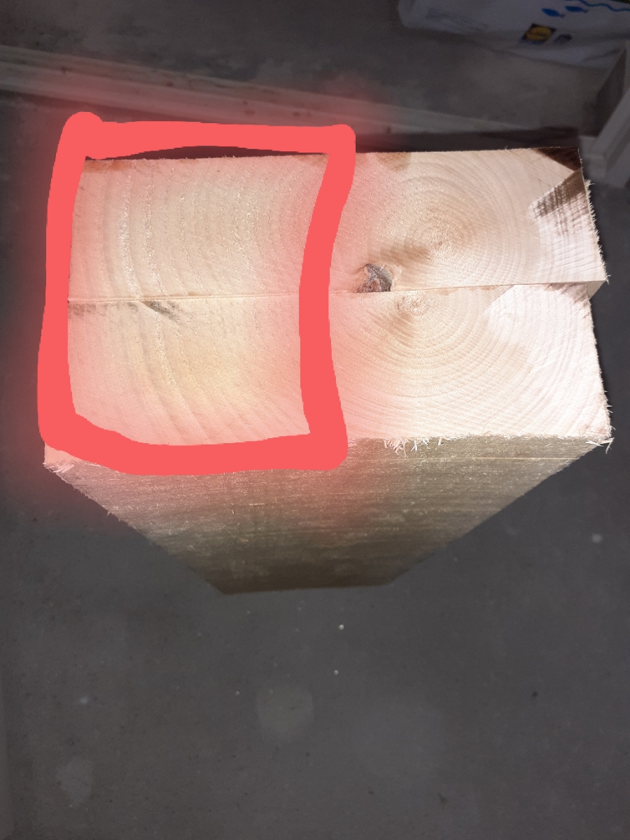

« Απάντηση #23 στις: Δεκεμβρίου 14, 2020, 10:44:19 μμ »
Αν θέλω να κολλήσω δύο κοματια για να κάνω τακο έτσι πρέπει να τα κολλήσω??
Πχ να κόψω αυτά και να τα ενώσω με αυτόν τον τροπο;;  ?

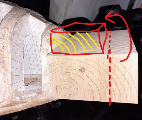

« Απάντηση #24 στις: Δεκεμβρίου 15, 2020, 08:41:27 πμ »
μπορείς κι έτσι που δείχνεις, αλλά "χάνεις" πολύ ξύλο.
Αφού φαίνεται ότι έχεις καλύψει - και με το παραπάνω - το βάθος του μόρσου, νομίζω ότι μπορείς να κάνεις ό,τι θέλεις, π.χ.

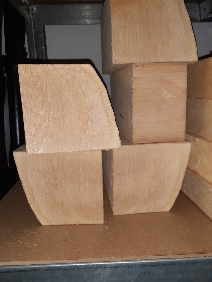

« Απάντηση #25 στις: Δεκεμβρίου 15, 2020, 09:32:00 μμ »
Εγώ πάλι δεν καταλαβαίνω Μάνο....Δηλαδή αν τον γυρίσει τον τάκο αυτό όρθια όπως δείχνει το βέλος σου είναι λάθος ο τάκος...;;;;Αφού το πάχος του φτάνει έτσι όπως φαίνεται από τη φωτογραφία και τα νερά νομίζω είναι σωστά. Ίσως με ξεγελάει η φωτογραφία. Εμένα σωστός μου φαίνεται.
« Απάντηση #26 στις: Δεκεμβρίου 16, 2020, 08:22:15 πμ »
δεν είναι λάθος, ο τάκος στην φωτογραφία δεν φτάνει μέχρι την κορυφή της καμπύλης και θέλει "γέμισμα" με κάτι (στην περιοχή της ντουγομάνας κι εκατέρωθεν), θα μπορούσε να βάλει οτιδήποτε - και κόντρα πλακέ - αλλα αφού περισσεύει από μπροστά και θα το κόψει εκείνο το κομμάτι, πρότεινα να  βάλει αυτό για γέμισμα (αυτό δείχνει το βέλος, μάτισμα, όχι γύρισμα)... είτε "όρθιο" όπως το έβαλα είτε "πλαγιαστό" θα κάνει τη δουλειά που θέλουμε

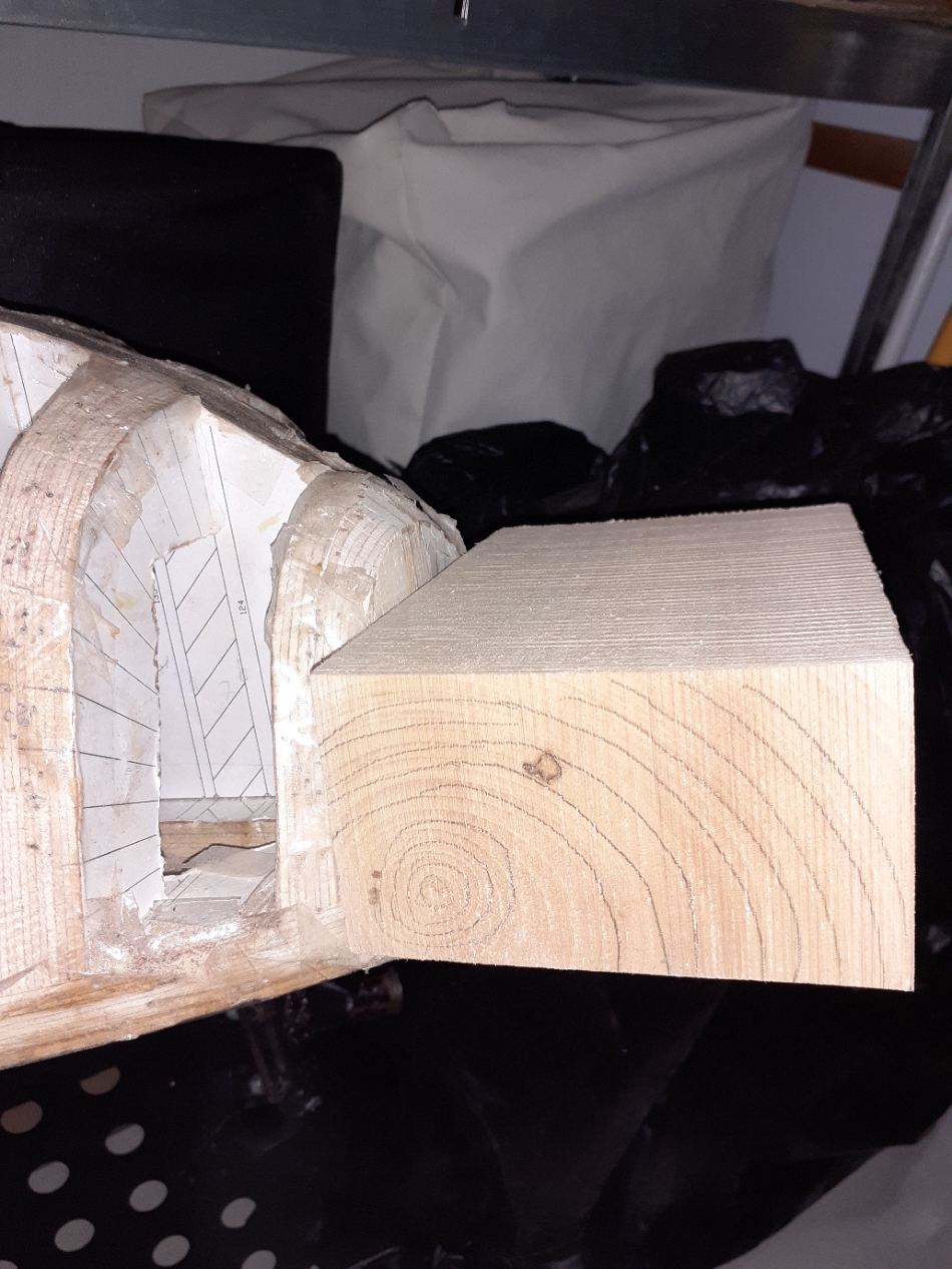

« Απάντηση #27 στις: Δεκεμβρίου 16, 2020, 04:14:24 μμ »
Ναι Μάνο κατάλαβα τι λες...Εγώ λέω αν τον σηκώσει όρθιο έτσι όπως είναι...είναι λάθος ;;;;
« Απάντηση #28 στις: Δεκεμβρίου 16, 2020, 06:29:21 μμ »
όχι, αντιθέτως, απλά έχω την αίσθηση ότι δεν φτάνει και έβαλα μια εναλλακτική, αλλά (ακόμα κι αν δεν φτάνει) μπορεί να σηκωθεί όρθιος και να γεμίσει στην άλλη κατεύθυνση
« Απάντηση #29 στις: Δεκεμβρίου 16, 2020, 08:26:33 μμ »
Όρθιο τον περνει και περισσεύει  απλά δεν θα είναι κάθετα όλα τα νερά, θα έχει και οριζοντια
