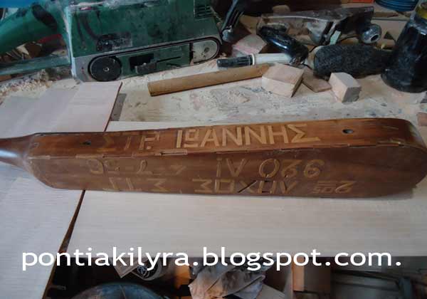

Εδώ μία φωτογραφία με μία λύρα που έκανε ο πατέρας μου το 1956 κατά την στρατιωτική θητεία του.

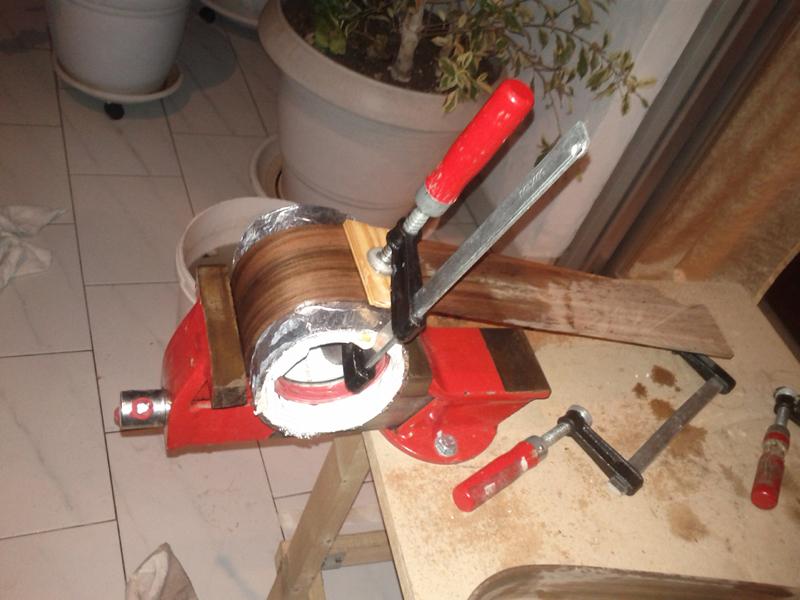

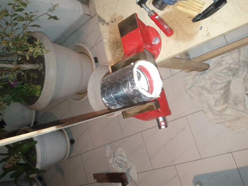

 Ένας νέος κεμεντζές γεννήθηκε !!!!
Συνοπτικά το καπάκι είναι Έλατο ο λαιμός ελιά και το υπόλοιπο είναι αυτό το άγνωστο ξύλο που είχαμε συζητήσει και εδώ http://www.luthier.gr/index.php?topic=487.msg16337#msg16337  , αν και εγώ πιστεύω ότι είναι κεράσι
Το μεγάλο λάθος που έκανα με αυτήν τη λύρα ήταν ότι ήθελα να την πάω το Πάσχα στο χωριό ,και έγιναν πολλές βιαστικές κινήσεις και τελικά ακόμα δεν την έχω τελειώσει
,ειδικά το καπάκι στην ένωση με το σκάφος δεν κόλλησε όπως θα ήθελα και έχει μικρό ατέλειες , αλλά με τα την γομαλακα πιστεύω να μην φαίνονται.
Αυτή τη λύρα την έφτιαξα λίγο διαφορετικά από τις άλλες 2 που έχω κάνει

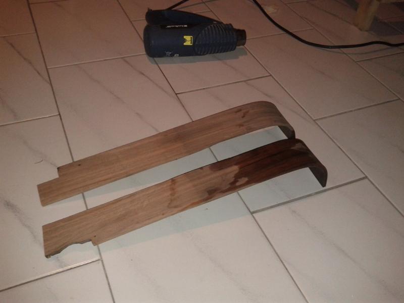

Έτσι καμπύλωσα τα πλαϊνά Με νερο και θερμοπιστολο

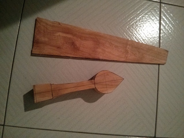

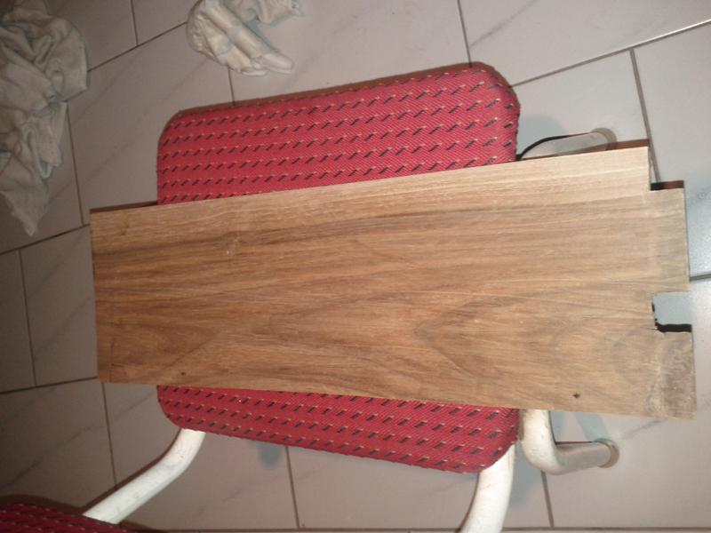

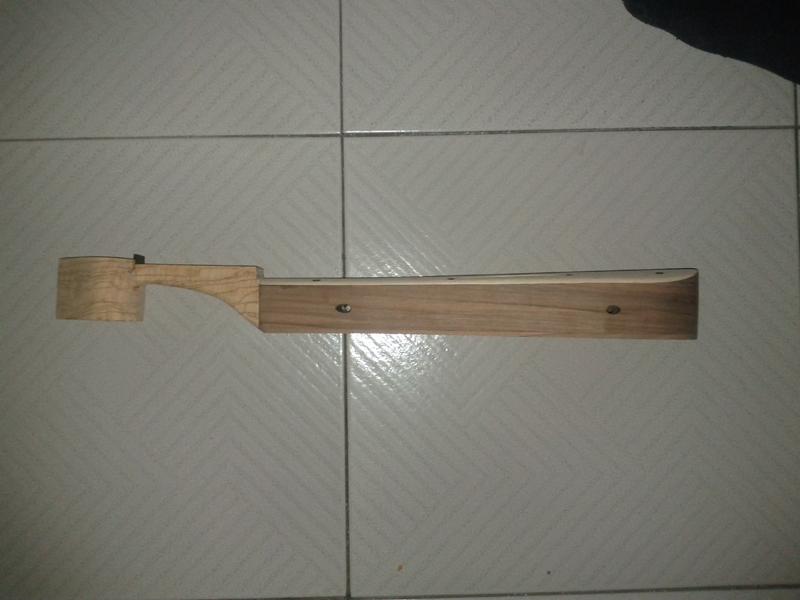

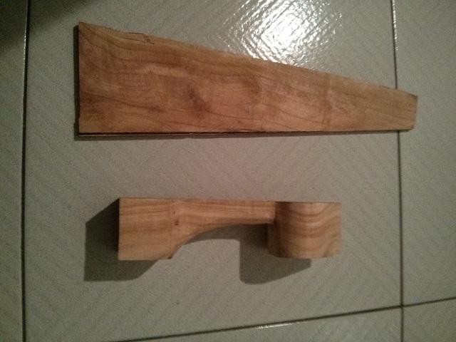

Εδώ το κομμάτι για την πλάτη

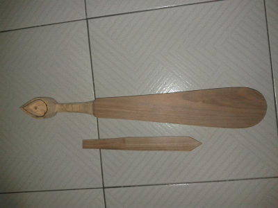

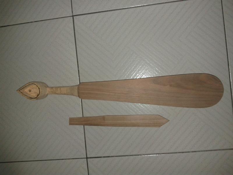

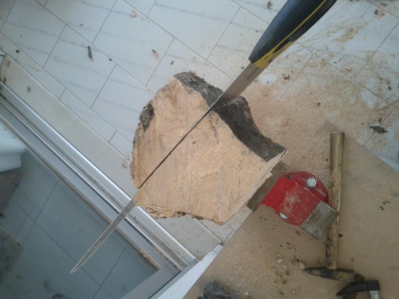

Εδώ το κούτσουρο για τον λαιμό ( πρέπει να είναι από ρίζα? Πολύ δύσκολο στην διαμόρφωση πολλά ακανόνιστα νερά  , αλλά πανέμορφο!)

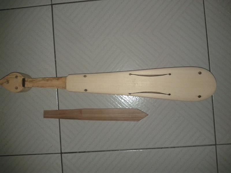

Και εδώ σχεδόν τελειωμένη

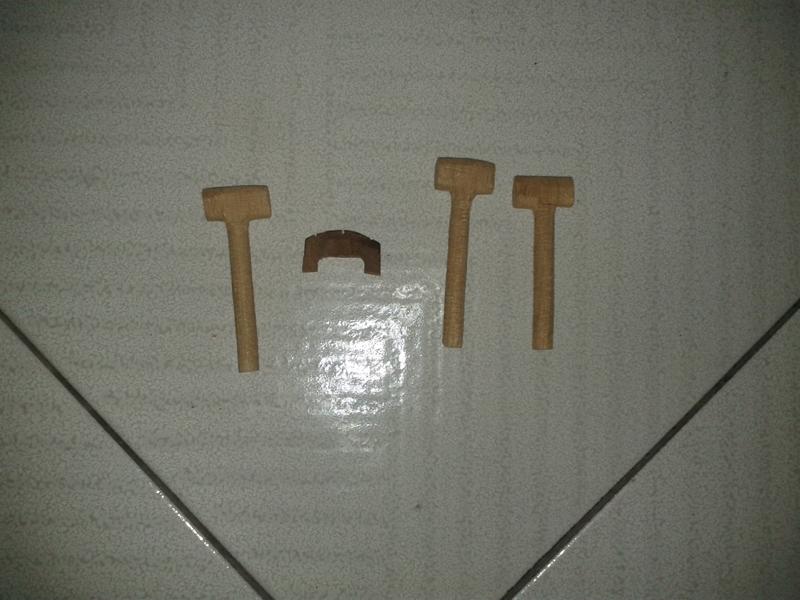

Και τα κλειδιά , δεν ξέρω εάν βάλω τελικά αυτά γιατί τα έκανα στο χέρι και μου βγήκαν  λίγο άθλια (μου άρεσαν και τα μηχανικά που είχε δείξει ο φίλος  γιωρικας )

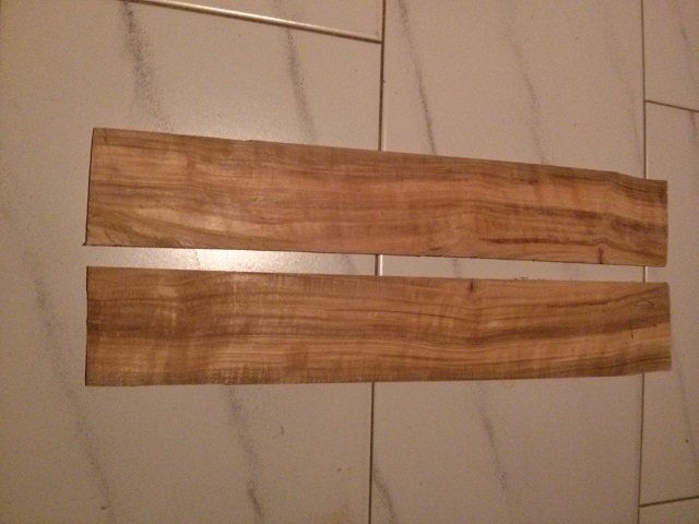

καινουριο προτζεκτ , ετσι για να μην καθομαστε ;D
καινουριος κεμετζες δαμασκηνια σημερα τελειωσα σχεδον τον λαιμο και εκοψα την πλατη

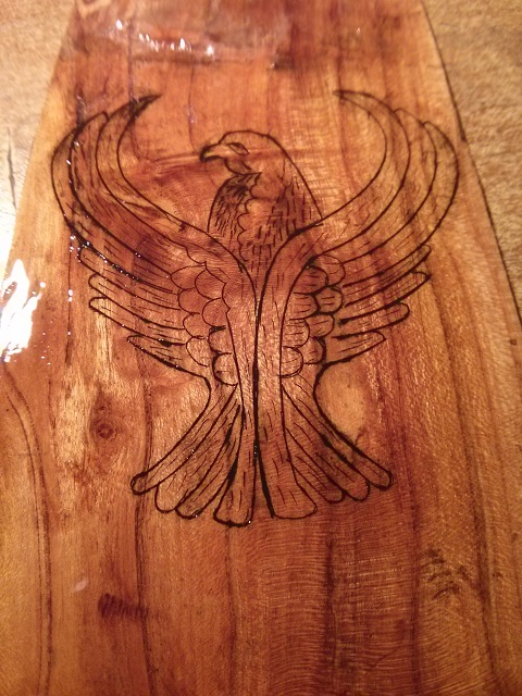

προχωρισα λιγο ... εκοψα και τα πλαινα , και τα πλανησα ολα
εκανα και αυτον τον αετο
δεν ξερω γιατι αλλα δεν μπορουσα να το τριψω και να το κανω λειο , παντα μου αφηνε πορους , ο σκοπος μου ηταν να το χαραξω και να το γεμισω με μαυρο στοκο, ετσι το λειανα οσο μπορουσα και το περασα ενα χερι λουστρο  , χαραξα στοκαρα και μετα αλλο ενα χερι λουστρο μην εχουμε απροοπτα ! ελπιζω να σας αρεσει
προσπαθησα να αντιγραψω αυτον http://www.spnx.gr/o-monokefalos-aetos

ωραιος ρε Χρησταρα! με τι το χαραξες?
xrhstos77
  • Μηνύματα: 147
  • Αγαπημένο ξύλο: ελια
Απ: ποντιακή λύρα
« Απάντηση #44 στις: Φεβρουαρίου 14, 2014, 12:19:21 πμ »
με ενα μικρο  σουβλι που ειχα παρει απο το πρακτικερ  , ηθελα να το κανω με το ντρεμελ αλλα το φοβηθικα στο βαθος μιας και το εκανα στα 2 και κατι χιλιοστα
