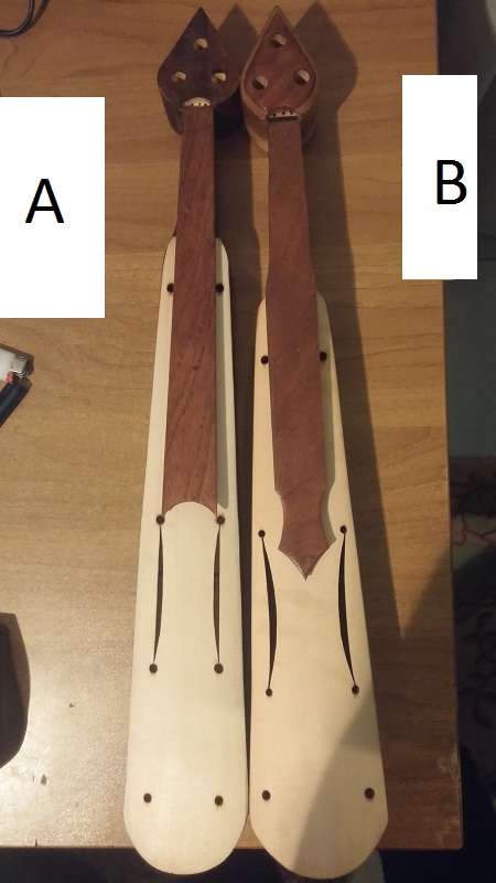

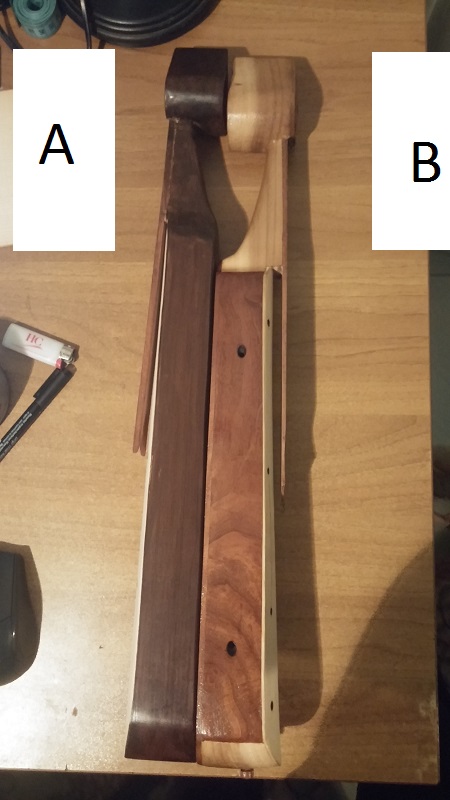

επανήλθα και εγώ ! λόγο του μπαλκονοεργαστηριου καθυστέρησα αρκετά  με το κρύο που εκανε  :P :P
έφτιαξα μια σχεδόν  αντιγραφή απο μια άλλη λύρα , τα ξύλα που χρησιμοποίησα ειναι πειραματικά για λύρα , πιο πολύ θέλω να καταλήξω σε διαστάσεις και μετά να βάλω τα <<καλα>>
όλη η λύρα είναι απο κάποιο εσπεριδοειδή μάλλον νεραντζιά εκτός από το καπάκι που είναι ελατό
και την έβαψα με βερνίκι εμποτισμού σε χρώμα παλισσανδρου.
έχω βάλει φωτογραφίες με την πρώτη λύρα που είχα κάνει για να δείτε διάφορες στις διαστάσεις που έχουν και τα λάθη που έκανα τόσο καιρό
η καινουρια ειναι η Α η παλια ειναι η Β
