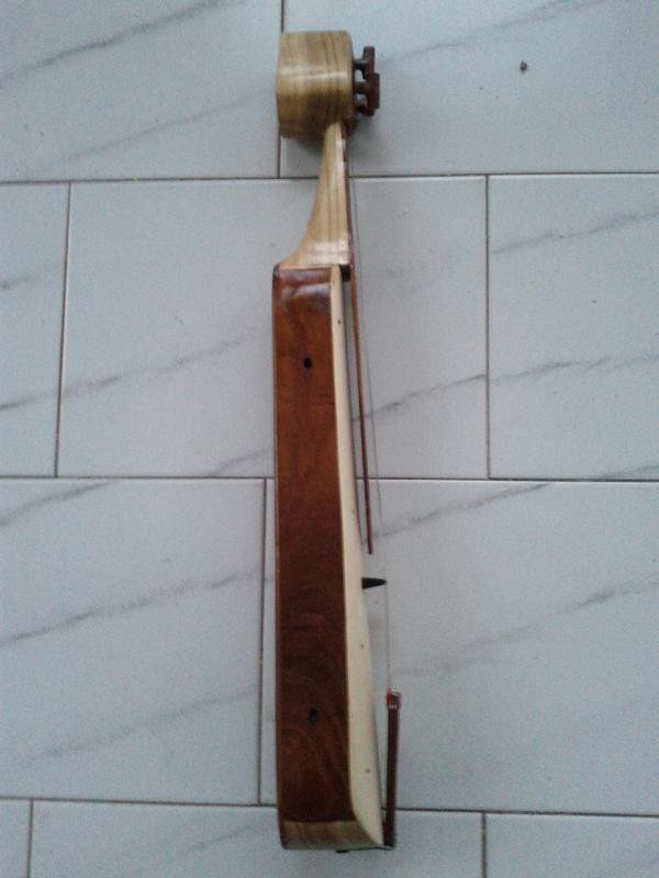

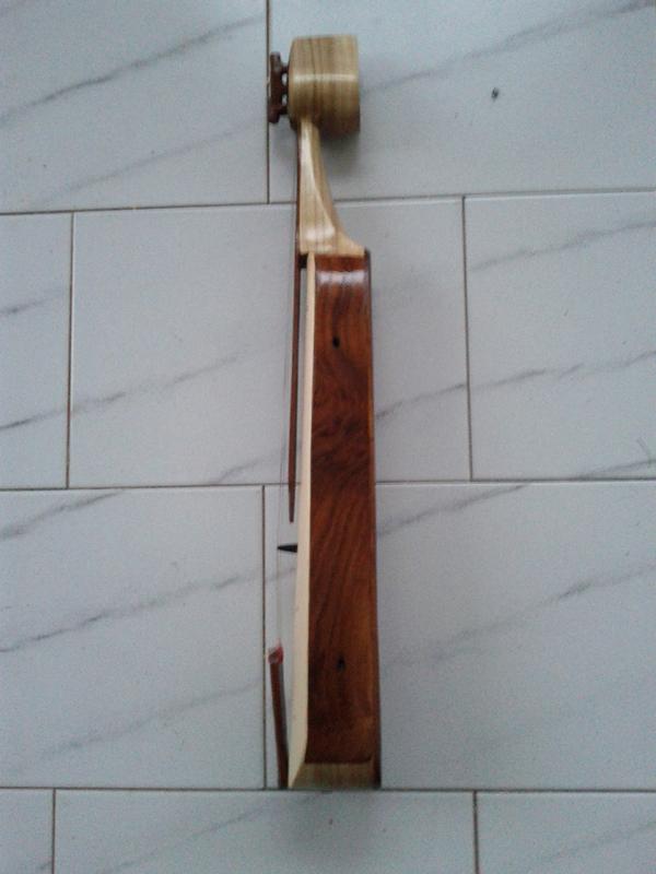

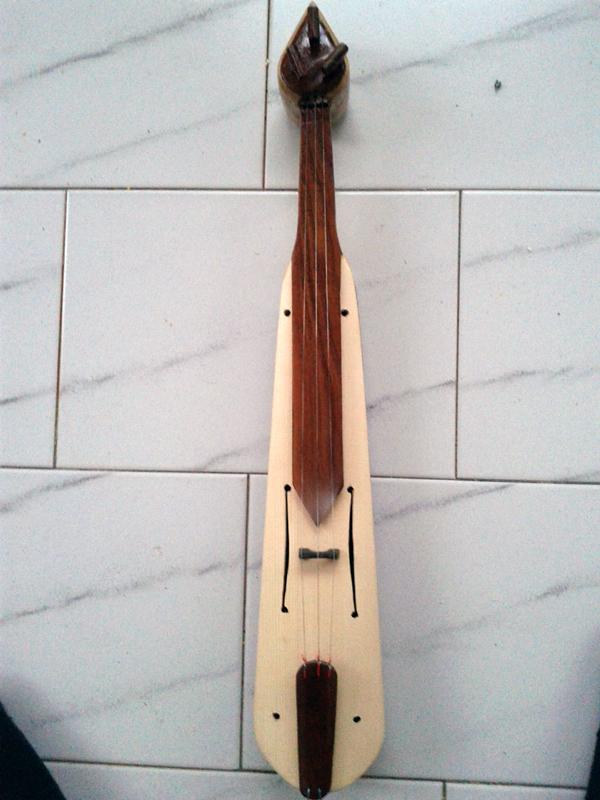

« Απάντηση #17 στις: Μαΐου 18, 2012, 08:11:23 μμ »

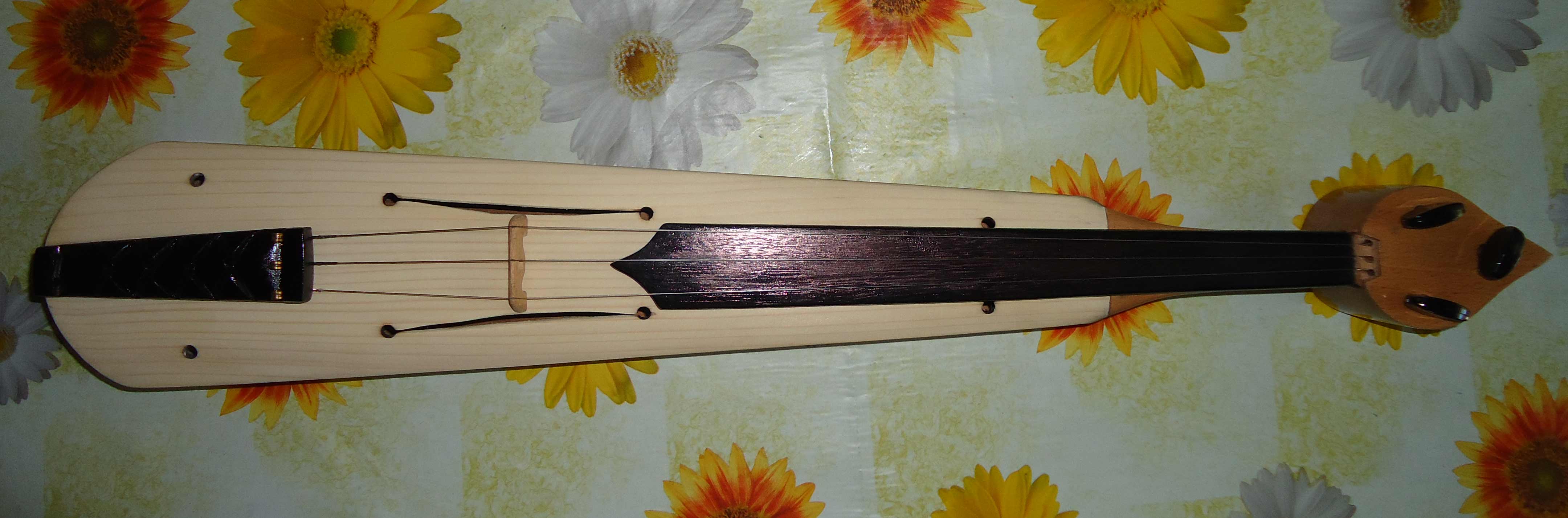

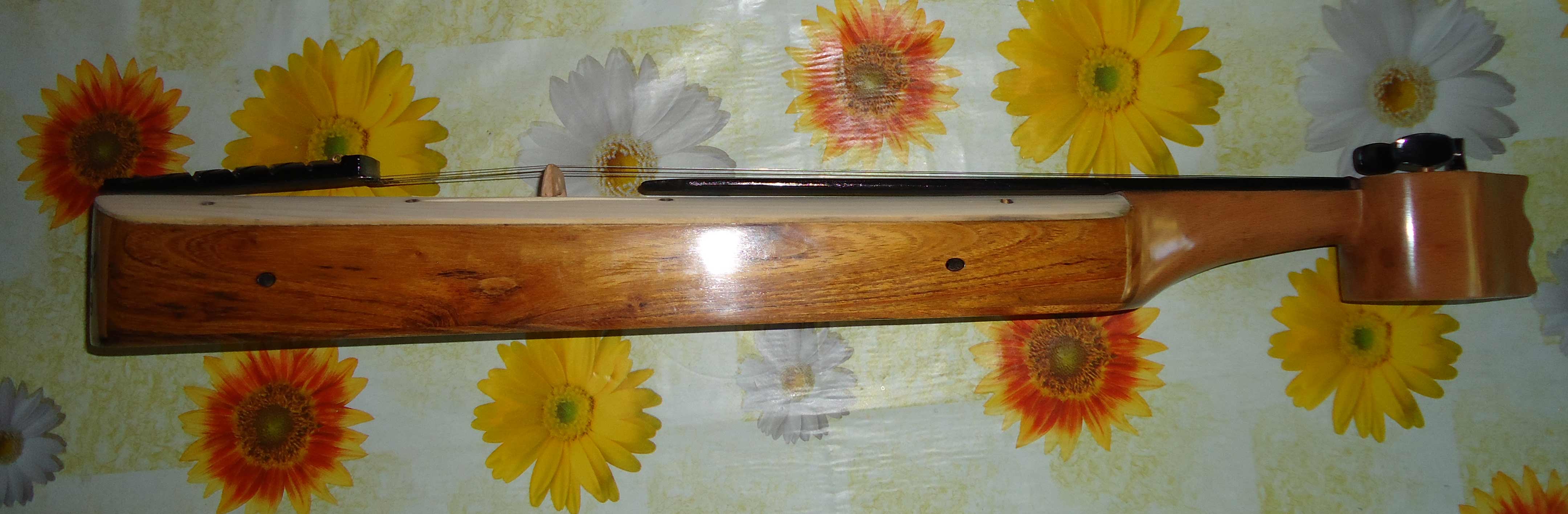

να τος και ο δευτερος κεμετζες !!
τα πλαϊνά και η πλάτη είναι από κεράσι
και ο λαιμός και το κάτω μέρος από φλαμούρι
και το καπάκι από έλατο
(οι χορδες δεν ειναι σωστες δεν προλαβα  να παρω σημερα)
Ο χρόνος ποτέ δεν συγχωρεί!
Ούτε μπορεί να γυρίσει πίσω

« Απάντηση #20 στις: Μαΐου 18, 2012, 08:50:37 μμ »
χρηστο διακρινω μια ματιση στην ταστιερα (γλωσσα) η ετσι το δειχνει η φωτο?
chris
  • Μηνύματα: 500
Απ: ποντιακή λύρα
« Απάντηση #21 στις: Μαΐου 19, 2012, 12:35:39 πμ »
Μπράβο Κώστα έχεις μάτι αετού.  Δέν είναι μία ταστιέρα είναι δύο η μία πάνω στήν άλλη τήν έβαλα έτσι γιά νά μήν σκευρώση μέχρι νά τή  τοποθετήσω επάνω στο μπράτσο. ¨Αλωστε γιαυτό έχω καί τούς σφικτήρες.

« Απάντηση #22 στις: Μαΐου 19, 2012, 09:12:40 μμ »
φιλε  χρηστο  γεια  σου   ωραιος  ο  κεμεντζες  σου  για  2  οργανο  καλο  βεβαια  διακρινω  καποια  λαθη  που  θα  στα  πω  για  να  βελτιωσης  τις  κατασκευες  σου  (  δεν  θελω  να  σε  προσβαλω  χωρις  παρεξηγηση ) καλο  ειναι  λοιπον  να  μεγαλωσης  το  κεφαλι  στο  πλαι  γιατι  τα  κλειδια  σου  ειναι  πολυ  κοντα  και  δυσκολευουν  στο  κουρδισμα ,  η  γουλα  ( ο  λαιμος )  στο  λεπτο  σημειο  πρεπει  να  ειναι  2,5  cm  υψος,  η γλωσσα  πρεπει  να  εχει  παχος  4 mm  και  μηκος  29cm  φαρδος    στην  αρχη  23 mm  και  στο  τελος  3,5cm  ,τα  ρουθουνια  (  η  κατα  μηκος  τρυπες)  μηκος  10  cm  και  αποστασης   απο  τα  πλαινα  2 cm ,  ο  γαιδαρον  (  ο καβαλαρης )πρεπει  να  ειναι  πιο  λεπτος  και  να  ακουμπαει  στην  ακρη  απο  τα  ρουθουνια  για  να  μπει  και  η  ψυχη  κατω  απο  αυτον  και  οσο  πιο  ακρη  γινετε  απο  την  αριστερη  πλευρα το  ξυλο  αυτης  ειναι  το  ιδιο  με  του  καπακιου  ο  καβαλαρης  να  ειναι  απο  σφενδαμι   και  η  αποσταση  απο  το  ξυλακι  στο  κεφαλι  μεχρι  τον  γαιδαρον  33cm, το  παλικαρι  τωρα  πρεπει  να  εχει  μηκος  9cm , ελπιζω  να  σε  βοηθεισα   για   να  κανεις  καλυτερους  κεμεντζεδες  ,δεν  μου  ειπες  ομως  σε ποια  περιοχη  εισαι?

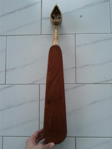

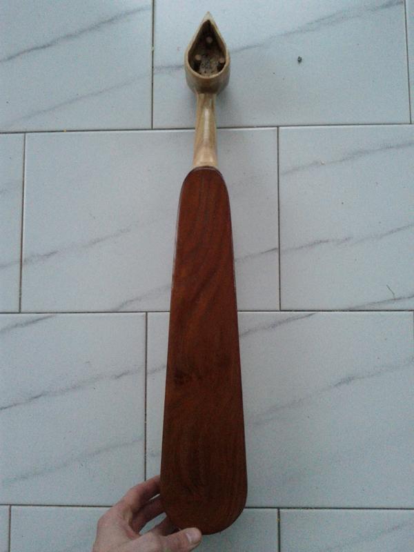

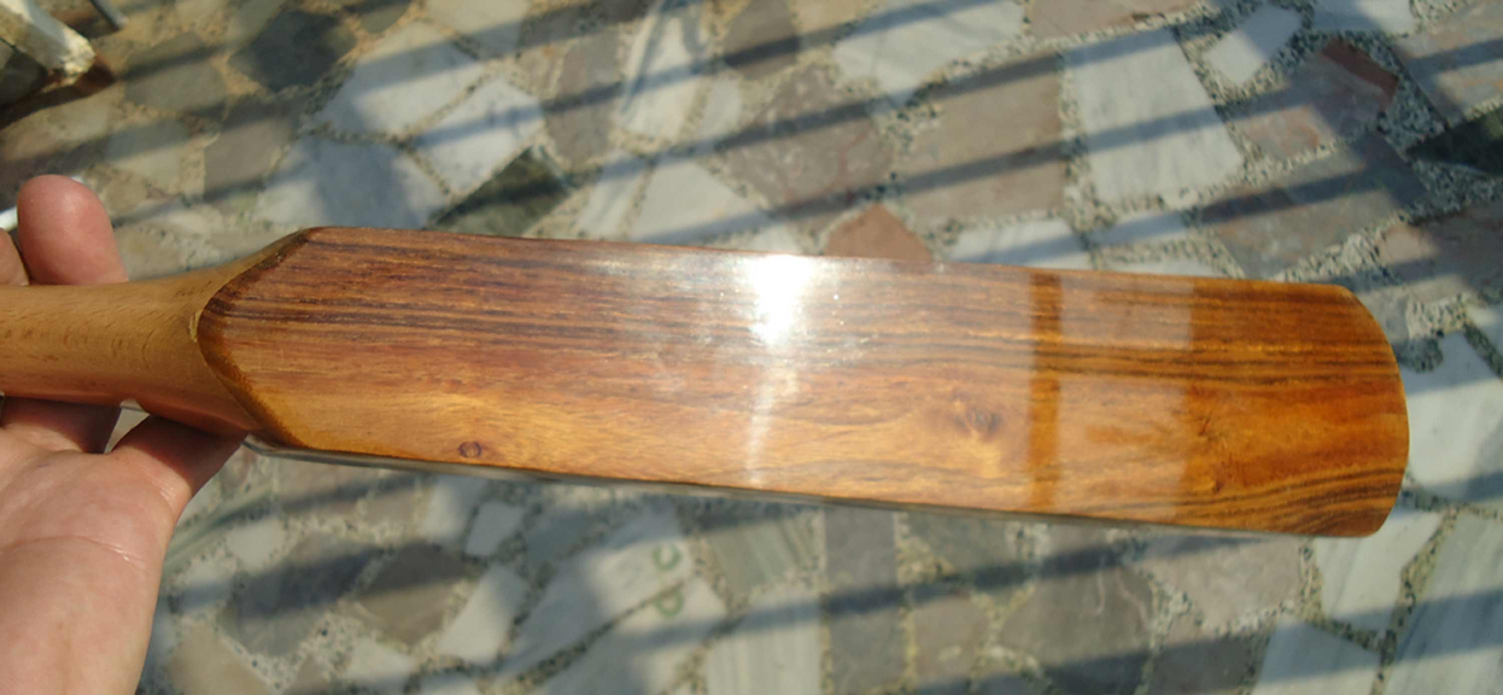

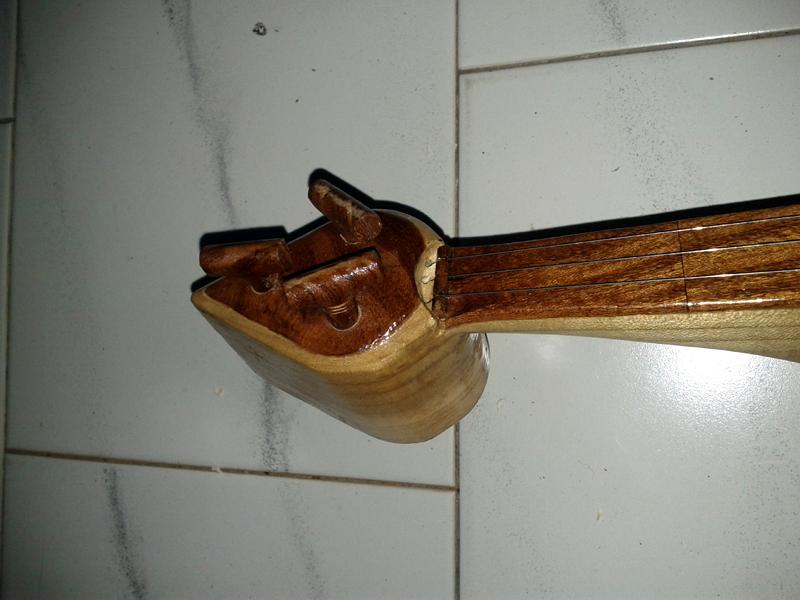

Έκανα γομαλάκα σε μία λύρα που το ηχείο της είναι από ξύλο ακακίας και σκέφτηκα να σας την δείξω.
Τα ξαναλέμε!
giorikas
  • Μηνύματα: 298
  • Αριθμός κατασκευών: 50
Απ: ποντιακή λύρα
« Απάντηση #26 στις: Οκτωβρίου 03, 2012, 05:58:32 μμ »
Για  σου  φιλε  μου  ωραιο  το  λουστρο  αλλα  δειξε  μας  και  καμια  φωτο  ακομα  να  δουμε  το  οργανο  απο  την  φωτο  που  εβαλες  μου  φαινετε  καπως  ισιο  το  σκαφος  και  το  ξυλο  για  ακακια  πολυ  σκουρο  μηπως  το  χρωματισες?
Απ: ποντιακή λύρα
« Απάντηση #27 στις: Οκτωβρίου 03, 2012, 11:23:49 μμ »
Γιωρίκα το ξύλο είναι όντως καρδιά ακακίας και σκουραίνει με την γομαλάκα.
Μπράβο φίλε toton!!! Φαίνεται ότι πέρασες πολλά χέρια γιατί αυτό το βαθύ και "γεμάτο" γυάλισμα επιτυγχάνεται μόνο με υπομονή και πολλά χέρια!!!!
toton
  • Μηνύματα: 41

« Απάντηση #28 στις: Οκτωβρίου 04, 2012, 10:28:11 μμ »
Γειά σας,
όχι δεν είναι χρωματισμένο, ευχαριστώ φίλε Κούρος, όντως πολλά χέρια!
Ξεκίνησα δοκιμή σε ένα κομμάτι ξύλου από κέδρο και έγινε "όνειρο". Το όργανο στην φωτογραφία ήταν η πρώτη προσπάθεια σε ολοκληρωμένο όργανο και μου έτυχαν όλες οι αναποδιές, οπότε κι άλλο χέρι και μετά κι άλλο χέρι, αλλά το αποτέλεσμα με δικαίωσε.
Όποιος το είδε, έχει να λέει. Κάνω μαθήματα για λύρα και ο δάσκαλος μου μόλις την είδε μου ζήτησε να κάνω και μία δική του λύρα.
Τώρα, μόλις σήμερα τελείωσα μία από δαμασκηνιά.
Φίλε Γιωρίκα, μπράβο σου, είδα την ξεχονδρηστήρα για τα καπάκια, πολύ καλό, μ΄εβαλες σε σκέψη. Ευχαριστώ.
Ανεβάζω άλλες δύο φωτογραφίες από την ακακία.
