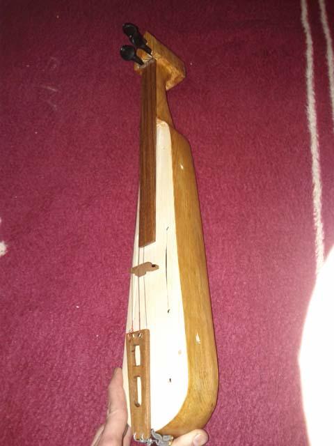

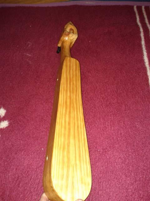

Τελείωσα την πρώτη κατασκευή μου μια ποντιακή λύρα , τα ξύλα  που χρησιμοποίησα δεν ξέρω τι είναι εκτός από το καπάκι το οποίο είναι πεύκο και το πίσω καπάκι που είναι ελατο.
Το ξέρω ότι δεν ήταν και ότι καλύτερο θα μπορούσα να χρησιμοποιήσω.
Επειδή ήταν η πρώτη κατασκευή μου δεν ήξερα πως θα εξελιχθει και εάν θα τα καταφέρω, δεν το έψαξα και πολύ και χρησιμοποίησα ότι βρήκα
η κατασκευή έγινε με την βοήθεια του οδηγού που έχει γράψει ο κύριος Βασιλειαδης και με πολλά άλλα θέματα που υπάρχουν μέσα στο site

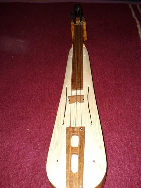

xrhstos 77, συγχαρητήρια η λύρα σου είναι πολύ όμορφη.
να διευκρινίσω όμως κάτι. το πάνω μέρος της γέφυρας πρέπει να γίνει με μία καμπύλη για να μπορεί το δοξάρι να αλλάζει χορδή όταν παίζουμε. Στη δεύτερη φωτο φαίνεται να μην έχει καμπύλη. Μπράβο και καλή συνέχεια.

Έχετε δίκιο  και το διόρθωσα

Ακόμα δεν έχω φτιάξει το δοξάρι  γιατί τελευταία δεν υπάρχει χρόνος να ασχοληθώ  λόγο δουλειάς , και μάλλον θα το πάρω έτοιμο,
Οι χορδές που βάζουμε είναι μια SI κιθάρας και 2 LA βιολιού και κουρδίζουμε  LA-MI-SI και το μήκος του είναι κοντά στα 55 εκατοστά
Για πιο αναλυτικά και για την κατασκευή μπορείς να δεις τι έχει γράψει ο  vasvasilis
http://www.luthier.gr/index.php?topic=110.0

Φιλε  χρηστο  γεια  σου.Οπως  παντα  κα8ε  αρχη  και  δυσκολη  καλη  προσπαθεια  με  τον  κεμεντζε δεν  ξερω  βεβαια  να  εφτιαξες  η  φτιαξης  κι  αλλον  αλλα  μια  και  ασχολουμε  με  το  οργανο  αυτο  και  τα  οργανα  μου    αυτη  την  στιγμη  ειναι  επαγγελματικου  επιπεδου  οτι  πληροφοριες σχετικα  με  αυτο  θελεις  μου  λες .Να  σε  πω  ομως  για  να  το  ξερεις  το  σκαφος  του  οργανου  πρεπει  να  ειναι  σκληρο  ξυλο  κατα  προτιμηση  κορομηλια ,  μουρια  κεδρο,  κισσο  ,καρυδια κτλ  και  ειναι  ολο  το  σκαφος εκτος  απο  το  καπακι  που  ειναι  αυστηρα  απο  ελατο  ,μονο  στις  ζιλ  λυρες  δηλ  στις  πριμες  ειναι  απο  πευκο  με  πολυ  στενα  νερα.Σε  χαιρετω.
