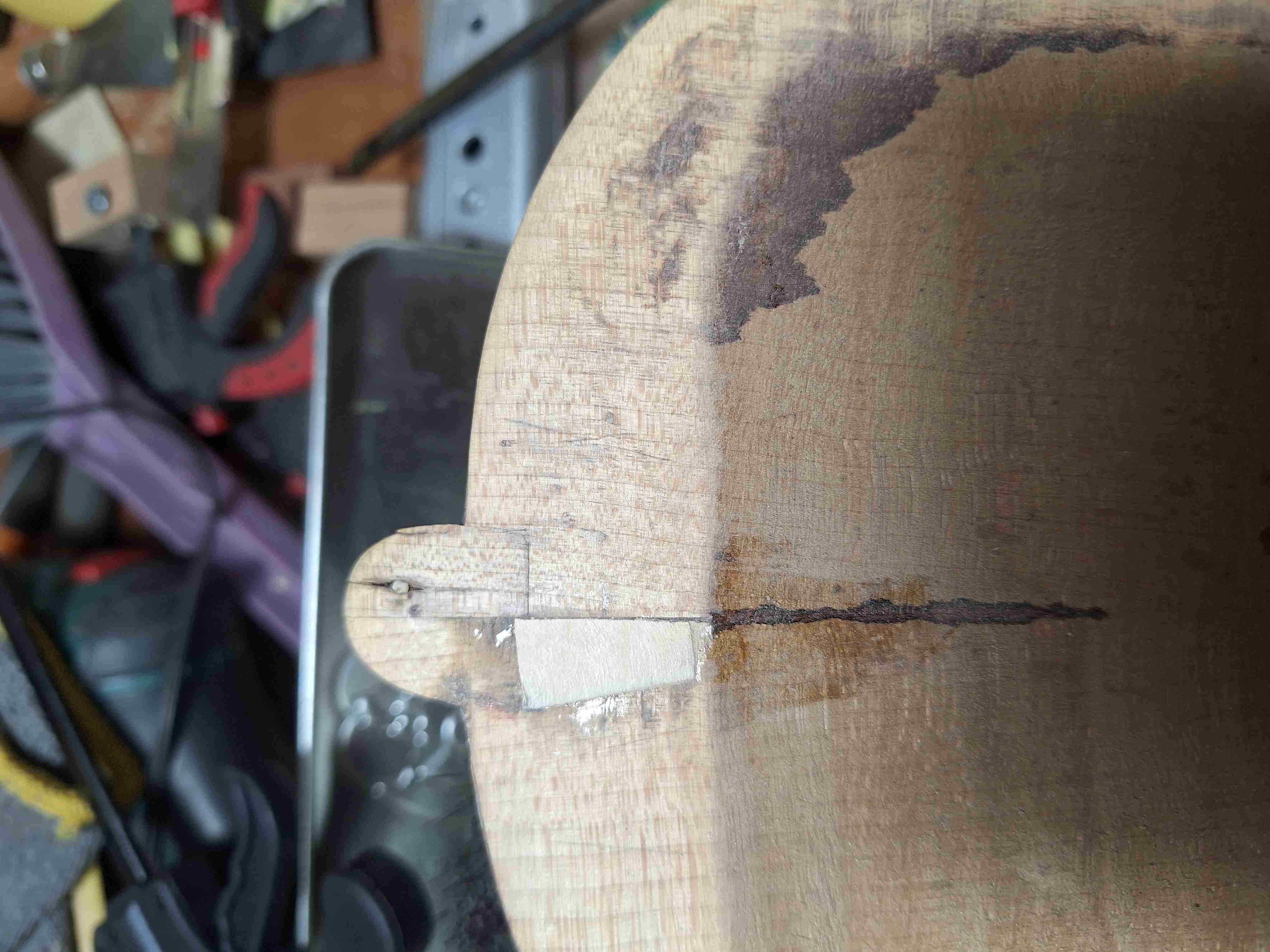

Στην γενική κατάσταση να αναφέρω πως το καπάκι έιχε τις μεγαλύτερες φθορές. Διαμπερή σκισίματα στη φορά των νερών του ξύλου. Τα μεγαλύτερα από αυτά ο επισκευαστής προσπάθησε να τα κλείσει βάζοντας μέσα έναν καπλαμά από οξιά και χρηισμοποιώντας μία κόλλα, σίγουρα όχι ψαρόκολλα μάλλον κάποια φθηνή κυστραλλική ξυλόκολλα. Η εσωτερική μεριά του καπακιού έχει λερωθεί από μία πράσινη μπογιά καθώς και χρώμα εμποτισμού σκούρο που έχει τρέξει εσωτερικά λογικά στην προσπάθεια να περάσει όλο το όργανο εξωτερικά.
« Τελευταία τροποποίηση: Ιανουαρίου 06, 2026, 01:30:57 μμ από sakkalis »
Απ: Γενική επισκευή βιολιού αρχών 20ου αιώνα - Το έξόριστο βιολί
« Απάντηση #2 στις: Νοεμβρίου 18, 2025, 06:12:39 μμ »
Η πρώτη κίνηση μου ήταν να αφαιρέσω τις κακοχυμένες κόλλες και τον καπλαμά που ειχε μπει στα κενά που κατά πασα πιθανότητα δημιουργήθηκαν από τα σπασίματα αλλά και τη συρίκνωση του ξύλου. Ευτυχώς οι κόλλες αφαιρέθηκαν πολύ εύκολα με μία θερμή σπάτουλα. Κόπηκαν μικρές σφήνες από έλατο με στην κατεύθυνση των νερων του καπακιού και γεμίσανε τα κενά. Το καπάκι ήταν πολύ σαθρό από τα πολλά σπασίματα και είχε αδυνατίσει σε κάποια σημεία ούτως ώστε να φεγγίζει στο φως. Κολλήθηκαν λοιπόν εσωτερικά ενισχύσεις όλα με ψαρόκολλα.

Κολλήθηκαν ενισχύσεις στο καπάκι στα σχισίματα αφού πρώτα προστέθηκαν λεπτές σφήνες από έλατο στα κενά που είχε το κάπακι.

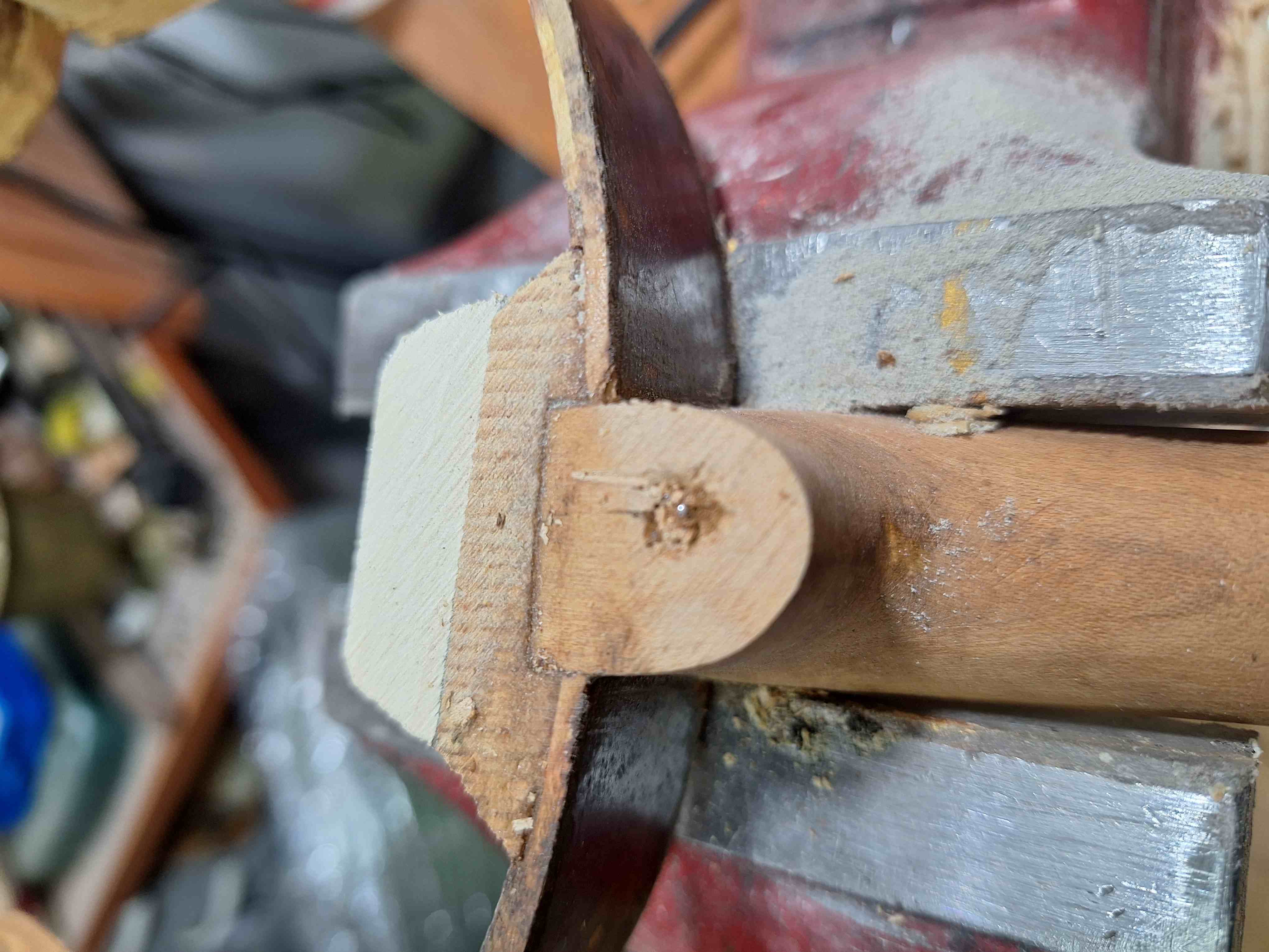

Ταυτόχρονα Ενίσχυσα τον αρχικό τάκο που δένει το μάνικο με ένα κομμάτι φλαμούρι μιας και ο υπάρχον ήταν μικρός και σε πρόχειρες δοκιμές ποηυ έκανα είδα πως η μικρή επιφάνεια του τάκου δεν δίνει την απαιτούμενη ακαμψία στο σκάφος. Η επιφάνεια που κολλάει αυτός ο τάκος στην πλάτη δεν ήταν επίπεδη, είχε λακούβα που πιθανότατα δημιουργήθηκε  με την αποκόλληση του τάκου από την πλάτη. Με αυτο το δεδομένο η επιφάνεια κόλλησης μειωνόταν επιπλέον. Για αυτό επιπεδοποπιησα την λακούβα και την γέμισα με ένα κομματάκι κελεμπέκι, που μετά με πλανάκι και τριβείο το επιπεδοποίησα και πλέον ο ενισχυμένος τάκος έχει σωστή επιφάνεια κόλλησησης. Στη πλάτη, στο σημείο από το τακουνάκι του μπράτσου είχε μια περίεργη τρύπα που γεμίστηκε με ξύλο. Στο ίδιο σημείο του τακουνιού είχε ένα σημάδι μαύρο με μία μικρή ρωγμή και υπέθεσα πως είχε μέσα κάποια βιδούλα ή καρφάκι. Το επιβεβαίωσα με έναν ισχυρό μαγνήτη. Είχε όντως ένα κομμένο και σκουριασμένο καρφάκι. Έσκαψα λίγο για να το βγάλω και έκανα μία τρύπα με το δράπανο και με μία μικρή καβίλια γέμισα την τρύπα που έγινε για να γίνει πλέον συμπαγές. Τόσο το καπάκι όσο και οι πλατη είναι πολύ λερωμένα κυρίως από το σκούρο χρώμα εμποτισμού. Δυστυχώς δεν μπορούν να γίνουν εντατικά τριψίματα για να καθαρίσει γιατί ειδικά το καπάκι είναι ιδιαίτερα αδύνατο. Η πλάτη είναι σε καλύτερη κατάσταση και σε πρώτη φάση τρίφτηκαν οι περιμετρικές επιφάνειες κόλλησης. ϊσως να προχωρήσω με τρίψιμο και στην υπόλοιπη πλάτη αλλά αυτό θα το δούμε αργότερα.

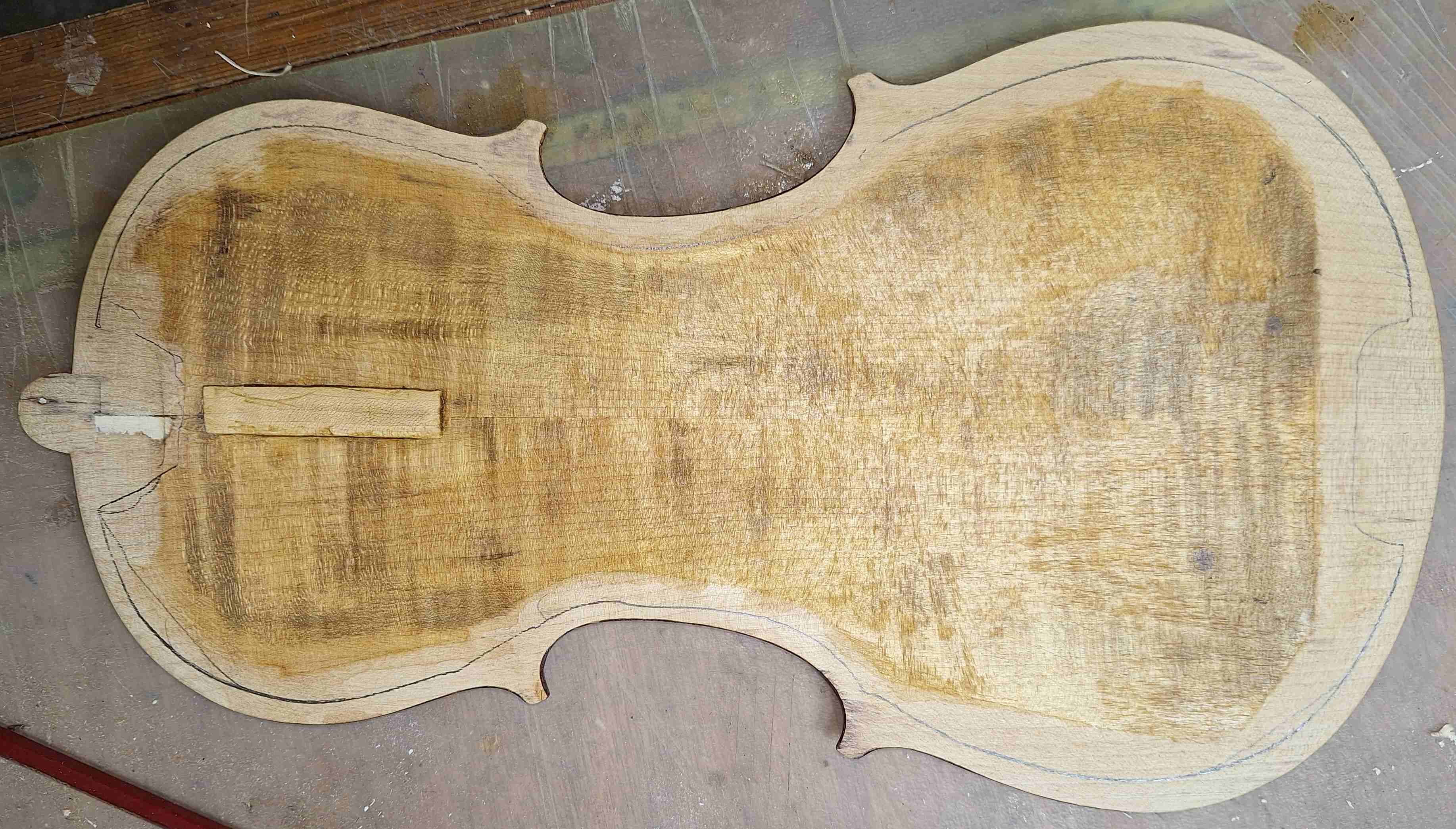

Η μεγάλη ζημιά είναι στο καπάκι. αφού κόλλησα τα σχισίματα, αποφάσισα να τρίψω την εξωτερική πλευρά για να γίνει όσο πιο ομοιόχρωμη γίνεται. Δυστυχώς όμως, παρόλο που τα τριψίματα έγιναν με το χέρι όσο πιο απαλά γινόντανε, αποκαλύφθηκαν νέες ρψγμές και ανοίγματα που αρχικά ήταν εντάξει. Ξεκολλήθηκαν κάποια από τα ενισχυτικά που είχα αρχικά βάλει και μπήκαν νέα μεγαλύτερης επιφάνειας, ειδικά σε ένα σημείο που είχε ουσιαστικά λεπτύνει το καπάκι πάρα πολύ σε σημείο που να φεγγίζει στο φως, έβαλα ολόκληρο κομμάτι πολύ λεπτό κομμάτι από έλατο και στην ευθεία του σκισίματος έβαλα και επιπλέλον ενίσχυση με πυραμιδούλες.  Όλα τα ενισχυτικά από ρετάλια καπακιού 17-18 χρονών για να μην έχω πιθάνοτητα επιπλέον συρίκνωσης. Παρόλο που το καπάκι έχει λεπτύνει πολύ σε σχέση με το αρχικό οτυ πάχος και έχει ιδιαιτέρως ταλαιπωρηθεί, πιστεύω πως τελικά με τις ενισχύσεις θα έχει την απαιτούμενη ακαμψία. Τα διάφορα χρώματα που έχει το καπάκι δεν θα τριφτούν για να μην αποδυναμωθεί και άλλο η ήδη ταλαιπωρημένη κατασκευή. Ούτβ ή άλλωε εσωτερικά είναι και δεν φαίνονται.

Ξέρω πολύ καλά πως είναι αλλιώς να έχεις ένα καπάκι στο χέρι, να το εξετάσεις, να αισθανθείς τις φθορές και τις ανάγκες του σε επίπεδο παρεμβάσεων. Ωστόσο κατά την γνώμη μου οι παρεμβάσεις στο καπάκι μάλλον είναι λίγο υπερβολικές. Ίσως και να ήταν αρκετό το να κολληθούν τα σχισίματα και να ενισχυθούν με διαμαντάκια (περισσότερα και λίγο μικρότερα).
Δεν ξέρω αν η μπάρα έτσι όπως είναι τώρα, ήταν έτσι όπως την έφτιαξε αρχικά ο κατασκευαστής, αλλά είναι μικρή σε μήκος, και αν δεν με γελάνε τα μάτια μου ή η τοποθέτηση των F Holes, είναι σκαμμένη σε λάθος σημείο. Πρέπει να περνάει ακριβώς από κάτω από το πόδι της γέφυρας.
Επίσης θέλω να πιστεύω πως δεν είχαν βάλει την ψυχή εκεί που έχει την μεγάλη φθορά (κάτω από το μικρό μάτι της F Hole των πρίμων), η οποία είναι πολύ άκυρη θέση.

Κατά πάσα πιθανότητα είναι υπερβολικές οι ενισχύσεις. Στην αρχή και εγώ ήθελα να βάλω μόνο διαμαντάκια. Έτσι ξεκίνησα. Το καπάκι δυστυχώς ήταν τριμένο και είχε και πολλές φθορές. Σε πολλά σημεία το πάχος είχε κατέβει τόσο που φέγγιζε στο φως. Για αυτόν τον λόγο προσπάθησα να βάλω μεγαλύτερα κομμάτια για να πιάσω μεγαλύτερες επιφάνειες  Στην προσπάθεια μου να το τρίψω προσεκτικά ανοίγανε και άλλα σχισίματα.  Στα σημεία που προσέθεσα επιπλέον έλατο το πάχος ήταν κάτω από 1 χιλιοστό. Όπως ανέφερα παραπάνω το καπάκι κανονικά ήταν για αλλαγή και όχι επιδιόρθωση.
Ε, τότε ορθά ὲπραξες, αν αναλογιστούμε πως το πάχος του καπακιού ξεκινά από 2.4 και φτάνει και τα 3.5 mm
Τώρα για το  bass bar λογικά είναι το αυθεντικό.
Εφόσον το Bass Bar προκύπτει από το ίδιο το κομμάτι ξύλου του καπακιού και όχι κολλημένο κομμάτι (έτσι φαίνεται στις φωτό), προφανώς είναι το αυθεντικό.
Απλώς μου έκανε εντύπωση το σχετικά μικρό μήκος και κυρίως το ότι κόβεται κάπως απότομα στην κάτω περιοχή και ίσως προδίδει κάποια προγενέστερη παρέμβαση.

Μάνο στην ερώτηση που έκανες για το κεντρικό καμάρι (μπάσων) τελικά δεν είναι κολλημένο αλλά είναι σκαλιστό από το ίδιο το καπάκι.
