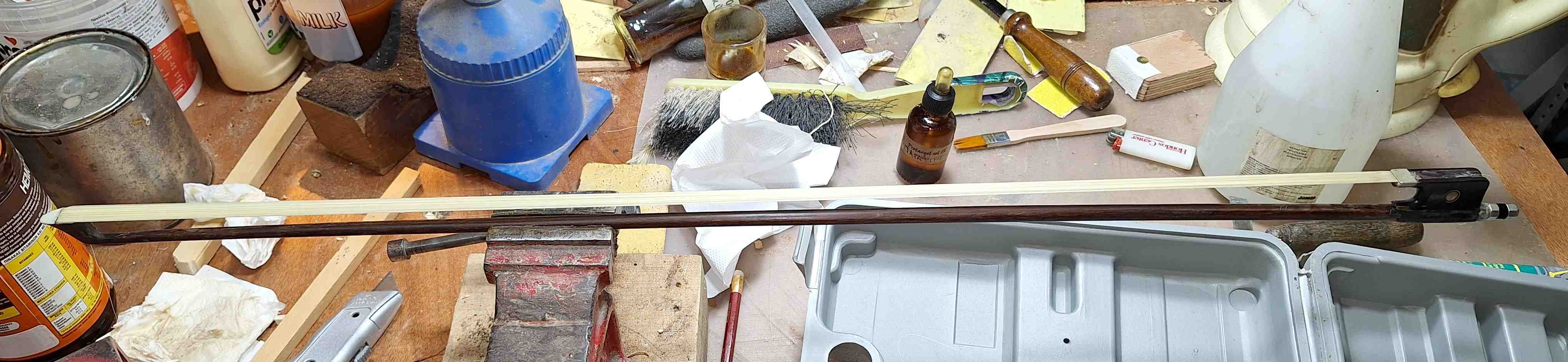

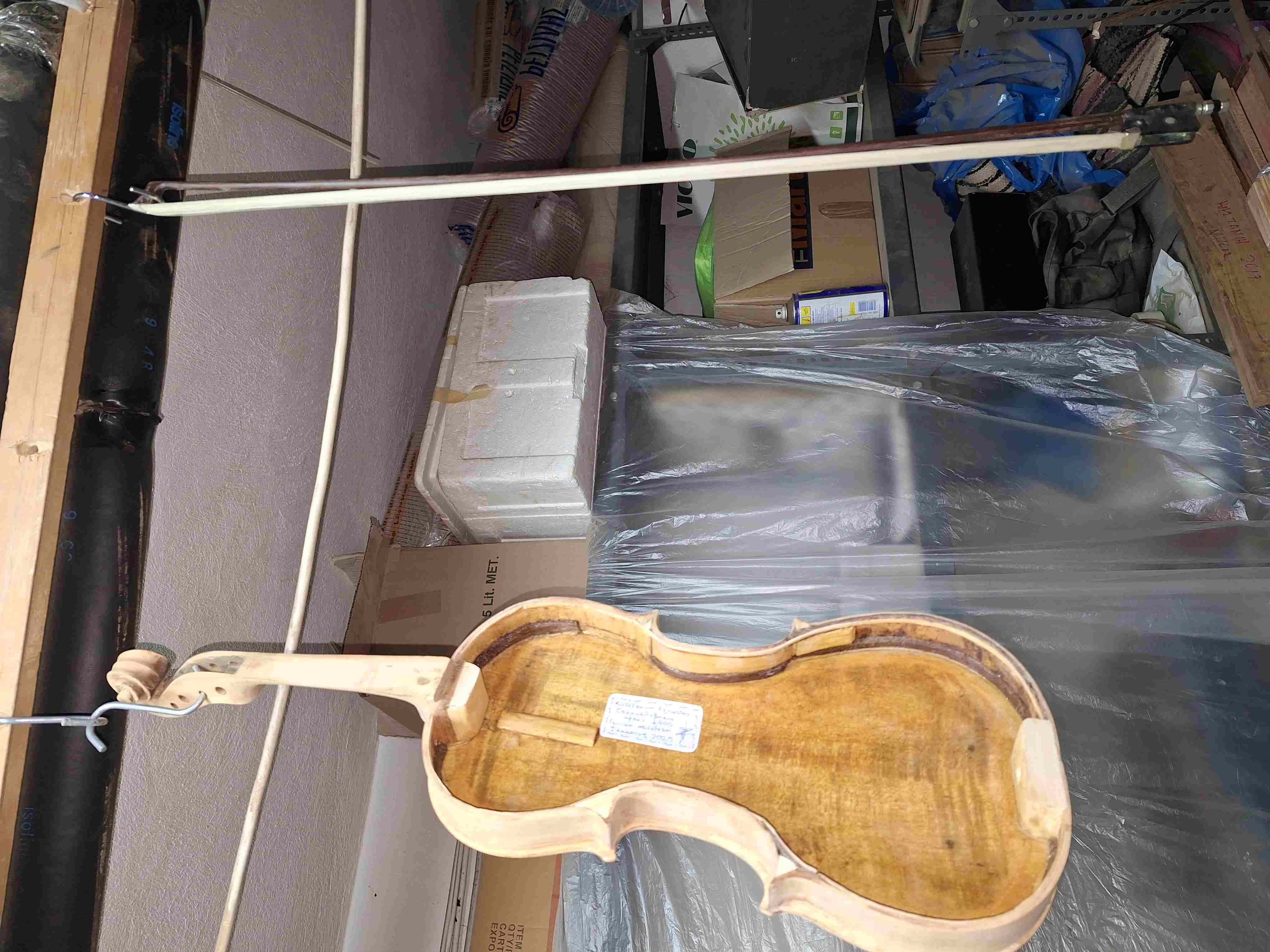

Δεν έγραψα τίποτα αλλά η επισκευή προχωράει. Μου έφαγε πολύ χρόνο το δοξάρι το οποίο τελικά είχε και αυτό πολλά θέματα. Το τμήμα του δοξαριού με την βίδα που σφίγει (frog  το λένε στα αγγλικά), έχει ένα ειδικό παξιμάδι πακτωμένο στο κομμάτι που αφαιρείται (frog), και περνάει μέσα του μία βίδα που το ενώνει με το δοξάρι. Αυτό το παξιμάδι είχε φύγει και το ξαναβάλανε με ξυλόκόλλα χωρίς όμως να έιναι ούτε στη σωστή θέση (και να μην κάνει σωστή εφαρμογή στο δοξάρι) αλλά και να μήν είναι σταθερό. Αφαιρέθηκε λοιπόν και αφού καθαρίστηκε η κόλλα το κενό στο ξύλο ήταν μεγάλο και το παξιμάδι δεν μπορούσε να βιδωθεί πλέον. Γέμισα το κενό με εποξική κόλλα, έκανα μια καινούργια τρύπα στην εποξική πλέον και με λίγο κόλλα βίδωσα το καπάκι στη σωστή πλέον θέση και σταθερά.
Τώρα στο δοξάρι έχει μία υποδοχή που κουμπώνει το κινητό μέρος (frog). Είχε σπάσει και το κρατούσε μόνο ένα δαχτυλίδι μεταλλικό που  είχε στην απόληξη του δοξαριού. Αφαιρέθηκε το δαχτυλίδι, κολλήθηκαν τα κομμάτια του ξύλου με εποξική κόλλα για να κλείσουν και καποια κενά που είχε. Ταυτόχρονα όμως έκλεισε και το κανάλι στο ξύλο του δοξαριού που πέρναγε τόσο η βίδα αλλά και το παξιμάδι του frog οπότε ξανανοίχθηκε σωστά. Επειδή το σημείο αυτό δέχεται μεγάλες πιέσεις ενισχύθηκε εξωτερικά με ένα φύλλο καπλαμά μαύρου στην περιοχή αυτήν. Τέλος περάστηκε ένα χέρι λούστρο όλο το δοξάρι.  Στο τέλος πέρασα και καινούργιες τρίχες στο δοξάρι γιατί οι υπάρχουσες είχαν τσουρομαδήσει. Ακόμα και το πέρασμα της τρίχας έχει αρκετή διαδικασία και χάρηκα που έμαθα και κάτι κανούργιο. Πάντως ότι θα χτένιζα τρίχες αλόγου δεν το περίμενα (όποιος ξέρει καταλαβαίνει).
Ταυτόχρονα δούλευα και το σκάφος.

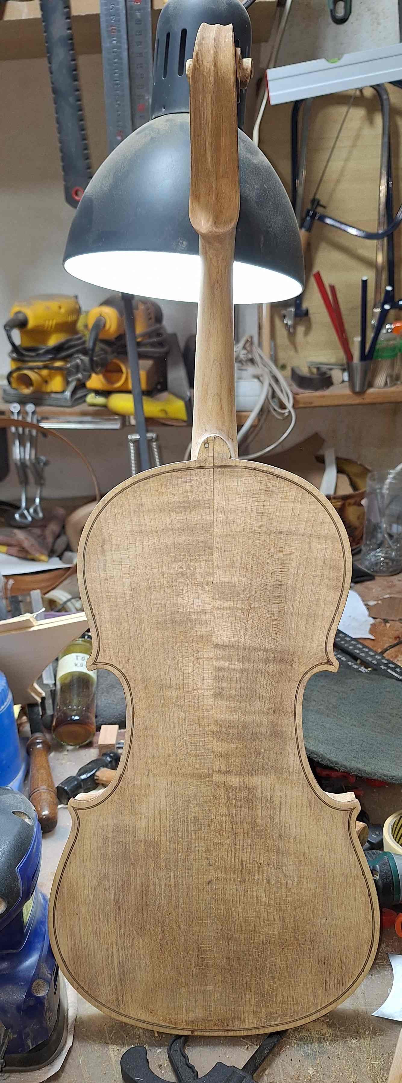

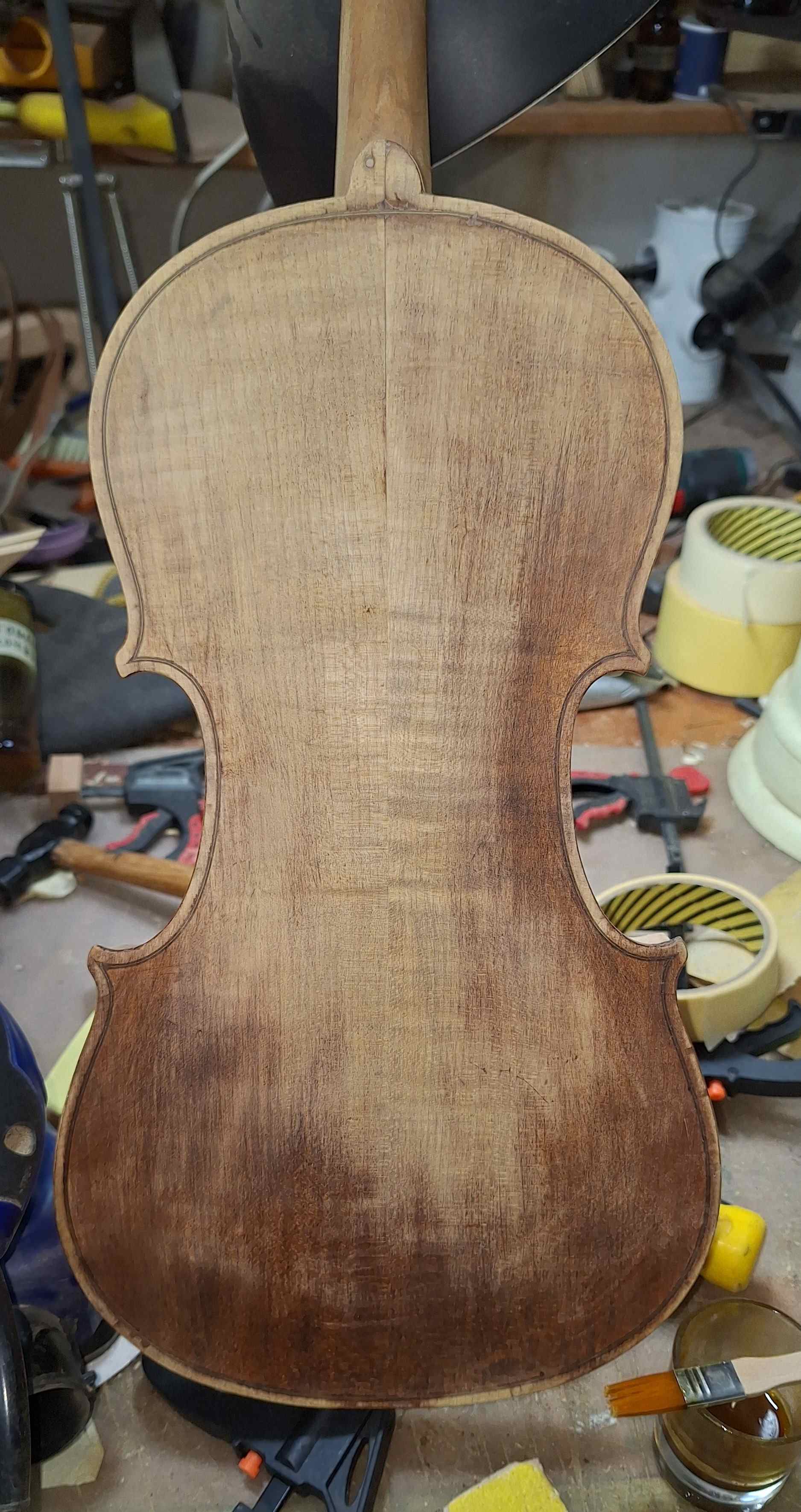

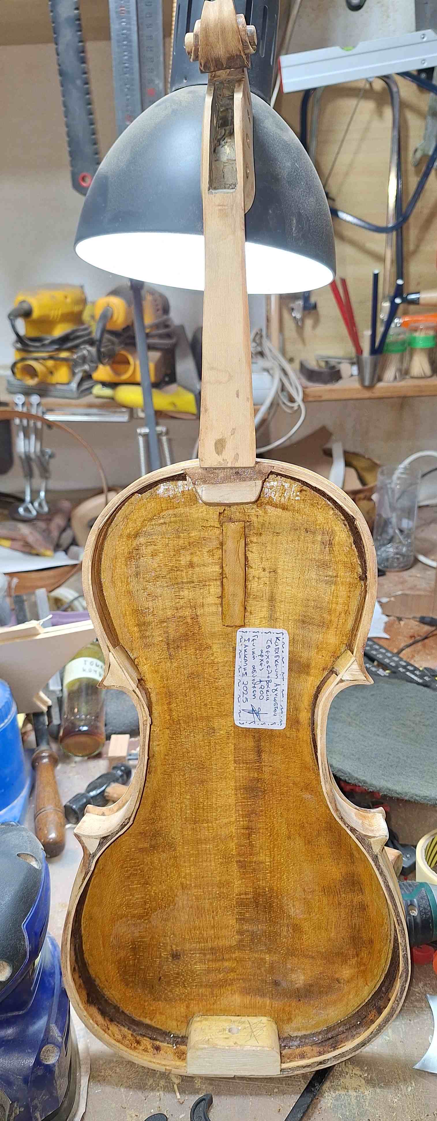

Αφού κολλήθηκαν τα πλαϊνά στην πλάτη και ενισχύθηκαν τα μετριμετρικά φιλέτα, περάστηκε όλο το σκάφος εσωτερικά με γομαλάκα πριν κολληθεί το καπάκι. Τρίφτηκαν πλαϊνά και πλάτη να καθαριστούν και από τα παλιά λούστρα που είχαν απομείνει σε κάποια κομμάτια πλαϊνών και στον κοχλία, αλλά και το βερνίκι εμποτισμού του τελευταίου, ο Θεός να τον κάνει, επισκευαστή.
Ειδικά για το βερνίκι εμποτισμού έριξα πολύ βρισίδι στον αναφερόμενο γιατί δεν καθάριζε με τίποτα. Όπως φαίνεται και στις φωτογραφίες δεν καθάρισε εντελώς και άφησε μία πιο σκούρα απόχρωση στο κελεμπέκι.

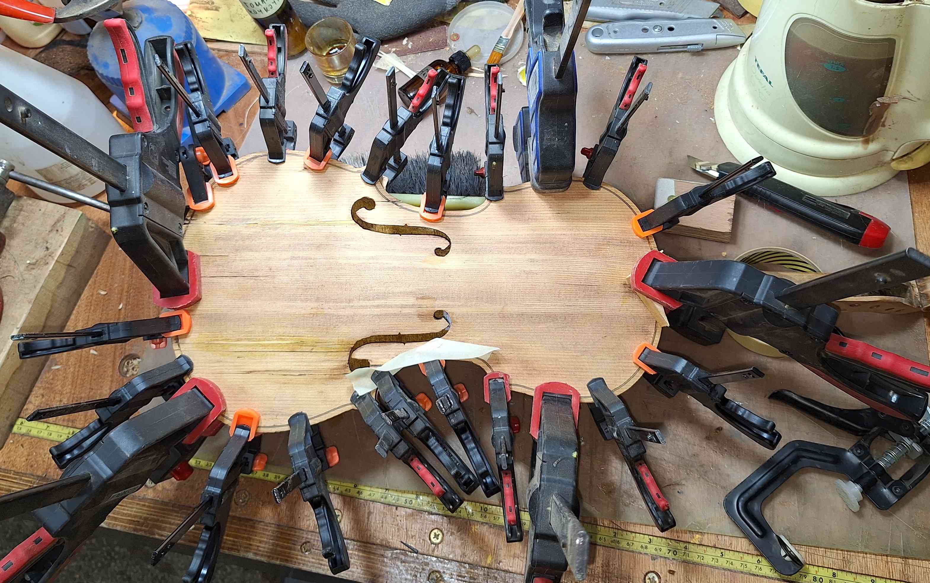

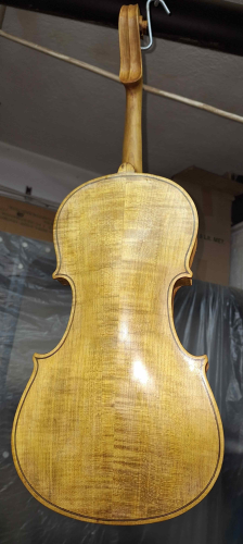

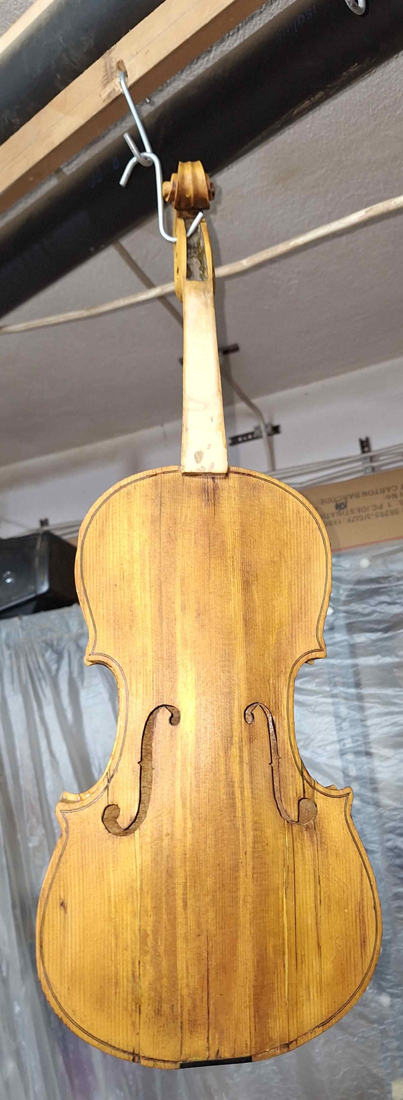

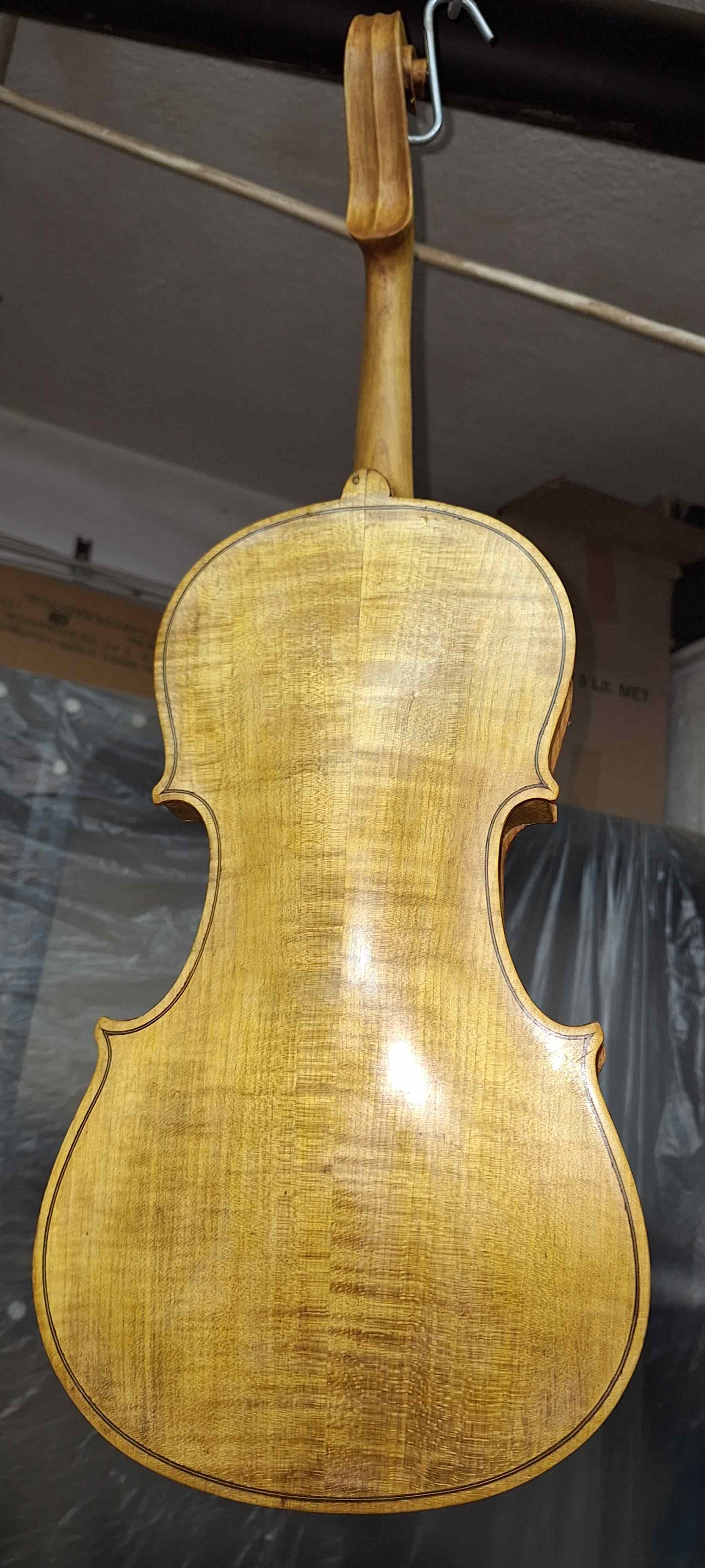

Ομολογουμένως έχω παιδευτεί πολύ με αυτήν την επισκευή. Κάθε φορά που έλεγα τέλος με τα ανοίγματα το καπάκι ξανάναοιγε και το ξανακόλλαγα. Με τα πολλά κατάφερα να το κλείσω το σκάφος και το πέρασα δύο χέρια γομαλάκα. Η γομαλάκα αρκετά αραιή και χρωματισμένη με κουρκουμά έδωσε μια πιο κίτρινη απόχρωση. Η πλάτη και τα πλαϊνά δείξανε καλύτερα και παρά το σκούρο καφέ εμποτισμού που το είχαν περάσει (ειδικά η πλάτη) και άφησε την επιφάνεια με περιοχές πιο σκούρες που δεν ταιριάζουν με κελεμπέκι. Το καπάκι πολύ ταιλαιπωρημένο δεν λέει να κλείσει με τίποτα. Θα το περάσω κι άλλη γομαλάκα. Μετά όλο το σκάφος θα περαστεί ένα σήλερ νίτρου και θα το κλείσω με με λούστρο μπάλας. Το όργανο είναι πολύ ταλαιπωρημένο και θέλω ένα πιο ανθεκτικό σχήμα βερνικιών από σκέτη γομαλάκα.

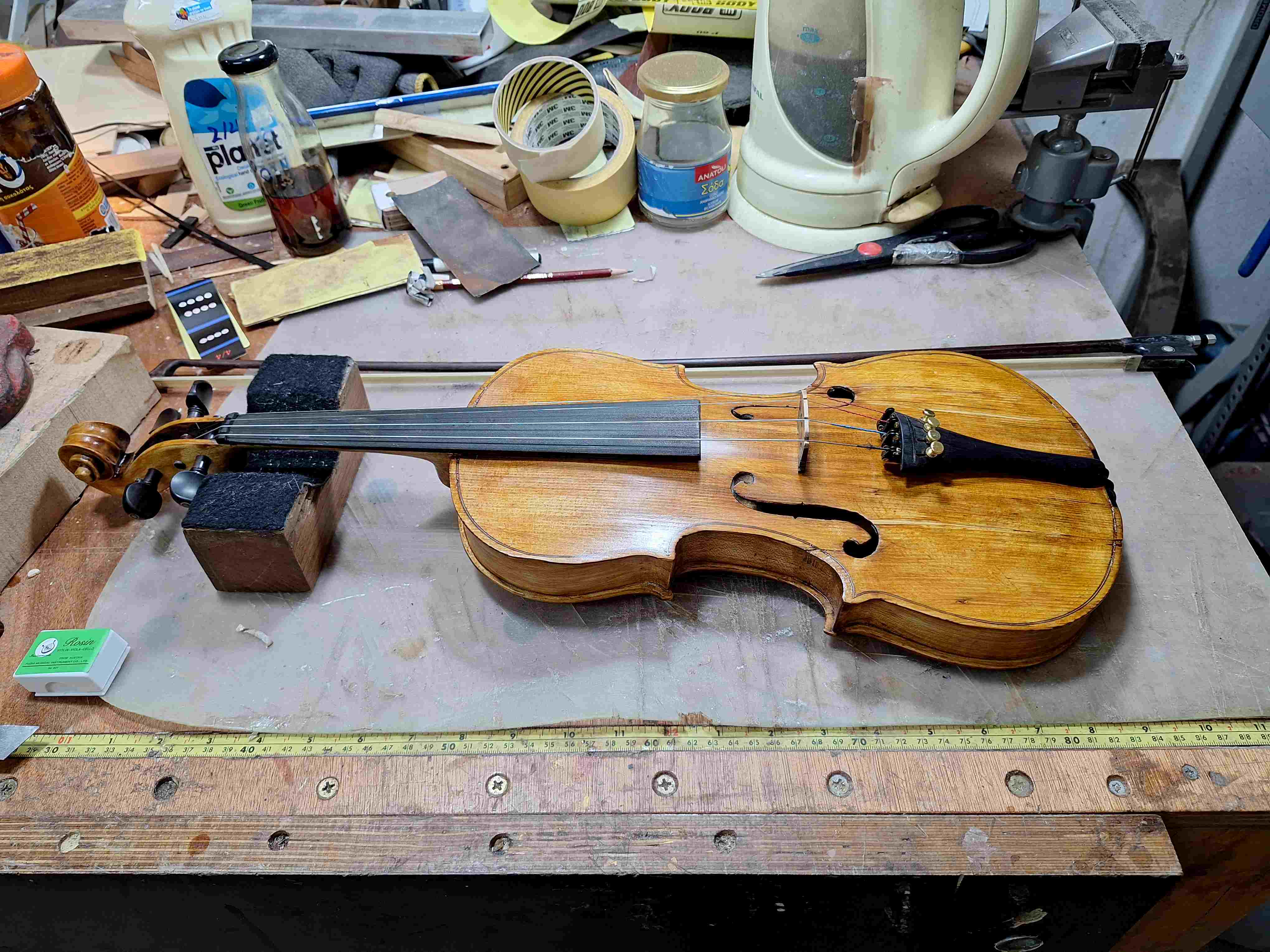

« Απάντηση #19 στις: Ιανουαρίου 07, 2026, 11:45:03 μμ »

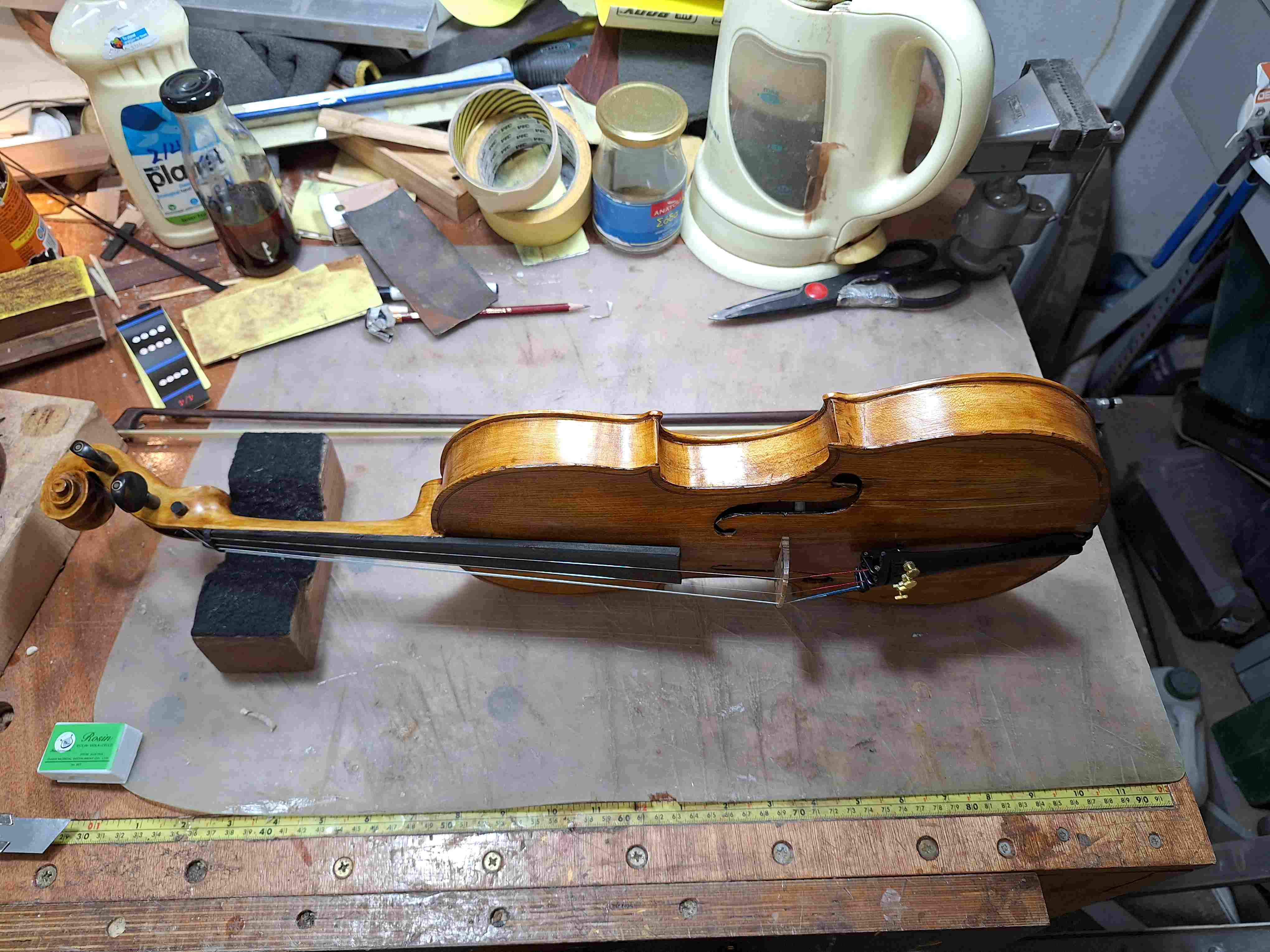

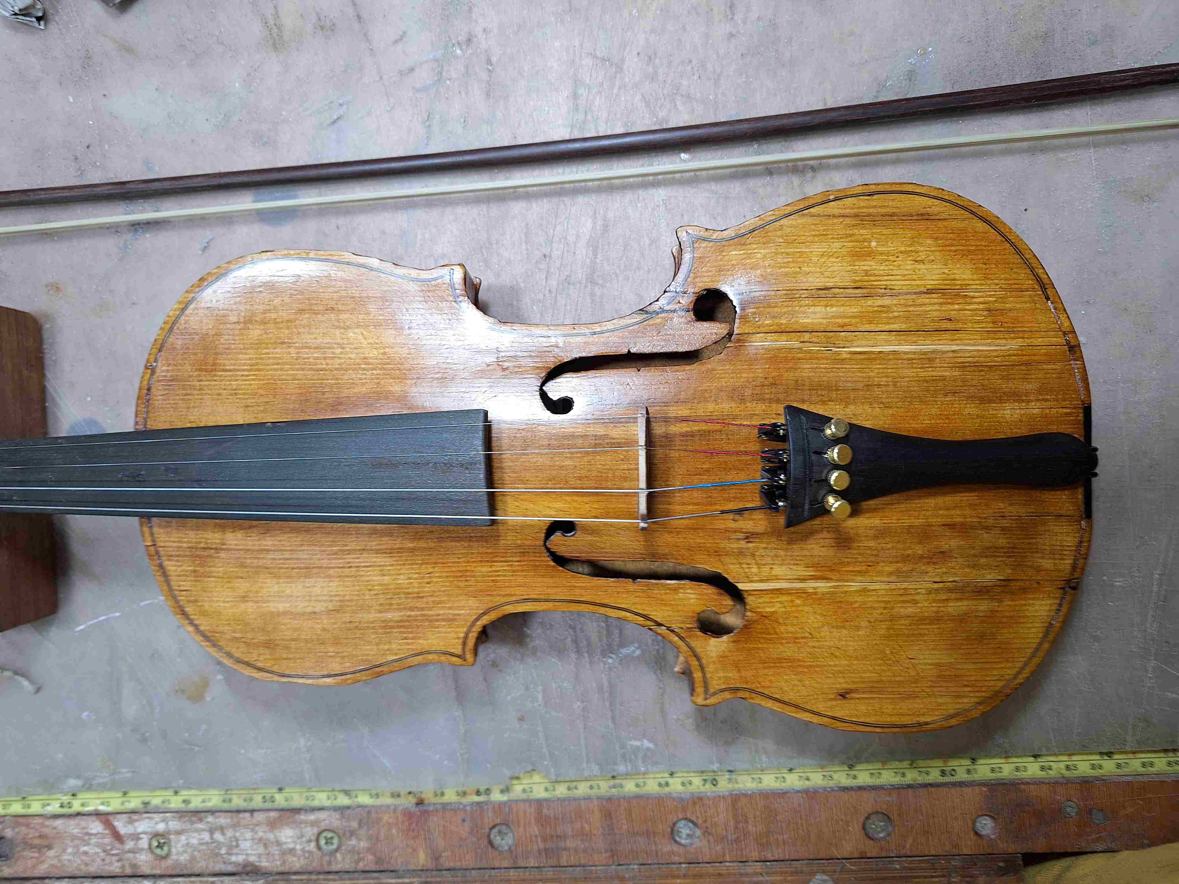

Και ήρθε η ώρα που τελείωσε το βιολί.
Μπήκε και η ψυχή. Με παίδεψε λίγο ως πρώτη φορά αλλά πιστεύω πως τελικά μπήκε σωστά

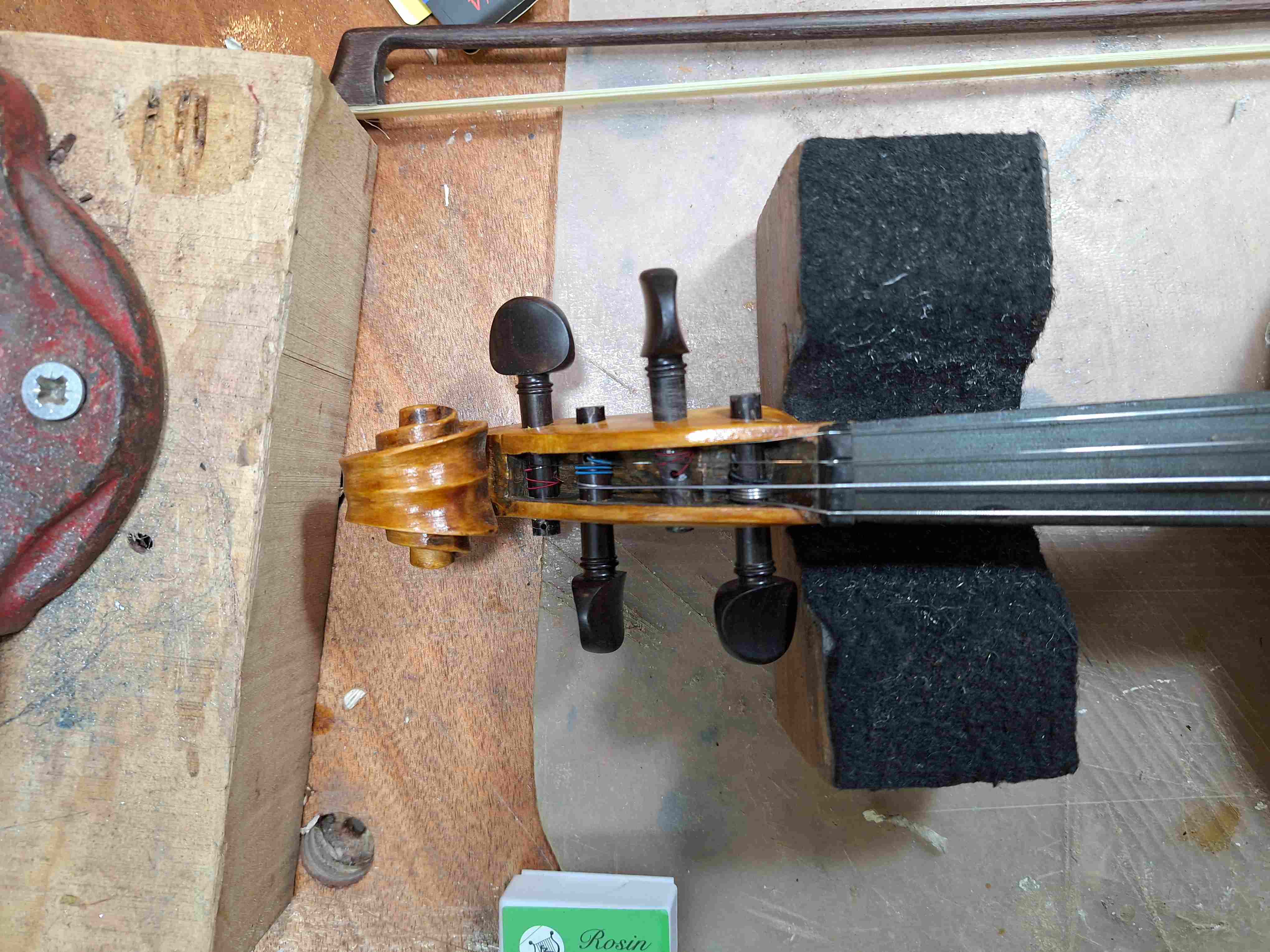

Περάστηκαν οι χορδές και έγινε και η πρώτη δοκιμή.
Η αγωνία μου μεγάλη καθώς φοβομουν πως δεν θαβγάλει ήχο ή θα διαλύσει εξ ων συνετέθει με το σφίξιμο των χορδών. Έβαλα και αυτά που είναι για την μικρορύθμιση των χορδών (δεν έχω ιδέα πως λέγονται) παρόλο που δεν είχε αρχικά.
Τόλμησα και βάρεσα και δυο φαλτσοδοξαριές ο άσχετος και έγραψα και βίντεο.
https://www.youtube.com/shorts/WNklUVPhO3Q
Κλείνοντας να ξαναπώ πως κανονικά το όργανο δεν ήταν για επισκευή αλλά άξιζε τον κόπο για την συναισθηματική αξία του.

Τι πενιές μωρέ, αφού πρώτη φορά πιάνω στα χέρια μου βιολί. Για αυτό το είπα το βίντεο και φαλτσοδοξαριές.
Το ευχάριστο ήταν ότι παρά τα όσα προβλήματα είχε το όργανο τελικά έβγαλε ήχο.
